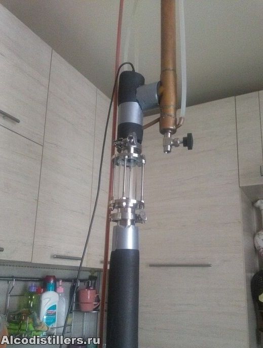

На неделю прерывалась сборка колонны по состоянию моего нестояния, но сегодня запустил проверку и промывку:
35мм медь, 1 метр царга, 8мм трубка возврата. Пока без доохладителя, только проверка. Сначала запустил на воде, нигде не потЕло. Утеплил царгу (шпагатом, потом к-флексом) и голову частично. Вылил в куб всё спиртсодержащее: подголовники, предхвосты, неудачные эксперименты. В царге 6 мочалок из ФиксПрайс, маленькие, примерно 10гр каждая, продают 3 на блистере под маркой BonHome. Итого 63гр на метровую царгу – примерная рекомендация ИН для зерновых и фруктовых с сохранением аромата исходников. На захлеб не было даже намека – сильная струйка флегмы по центру и немного забрызгивает на стенки. Конец трубки возврата сделал вровень с кламповым фланцем, чтобы не цеплялся в разобранном виде, из-за фланца диоптра плохо видно истечение флегмы. Можно попробовать нарастить кусочком силиконовой трубки. Доводил нагрев до over 2,5kW (ТЭН – честные 3kW), поддать жару повыше не получилось – напряжение начинало гулять, сеть слабая. Или 60гр/метр – «ниочём», или спирта было маловастенько. Хотя, по прикидкам, около 2,7-3л АС должно набраться, но и куб 37л – над жидкостью большой объем, где пар может телепаться, его ведь тоже заполнить надо.

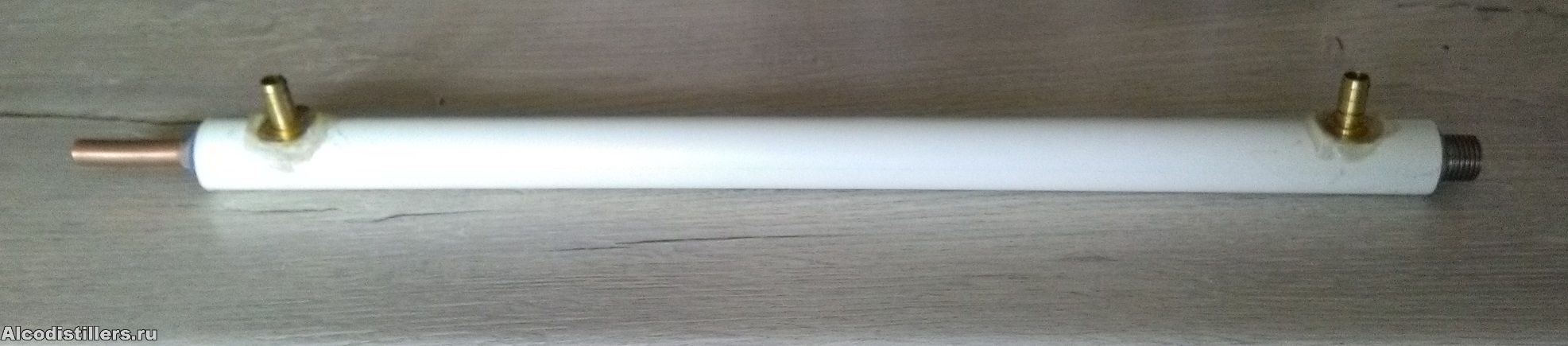

Приехал сын, забрал игольчатый кран, чтобы отдать токарю, выточить резьбу 1/4 для доохладителя. Пришлось сворачивать деятельность.
