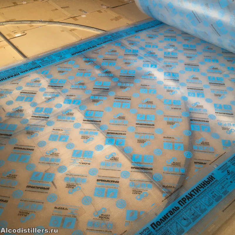

На первых двух теплицах которые устанавливал таким же способом использован поликарбонат Полигаль стандарт, на этой третьей теплице использую Полигаль практичный.

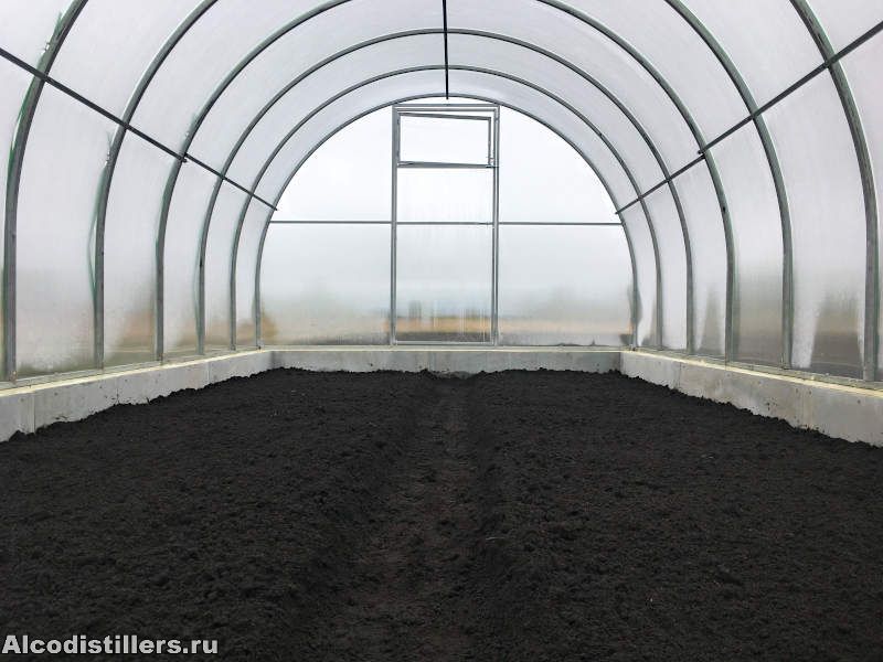

В продолжении первого поста.

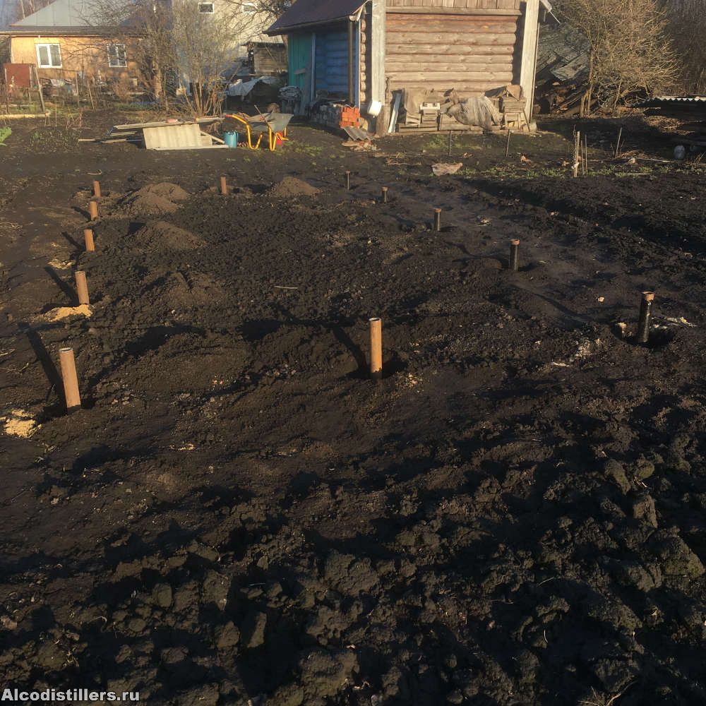

Закончил установку теплицы, погода мешала сделать это в кратчайшие сроки.

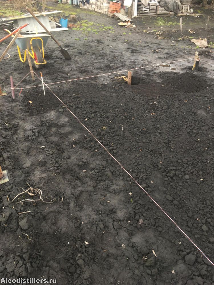

Место размечено, столбики установлены по уровню, стрелял ночью обычным лазерным уровнем.

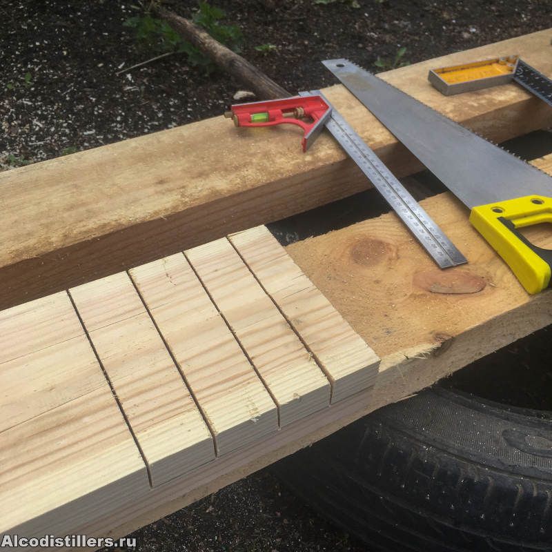

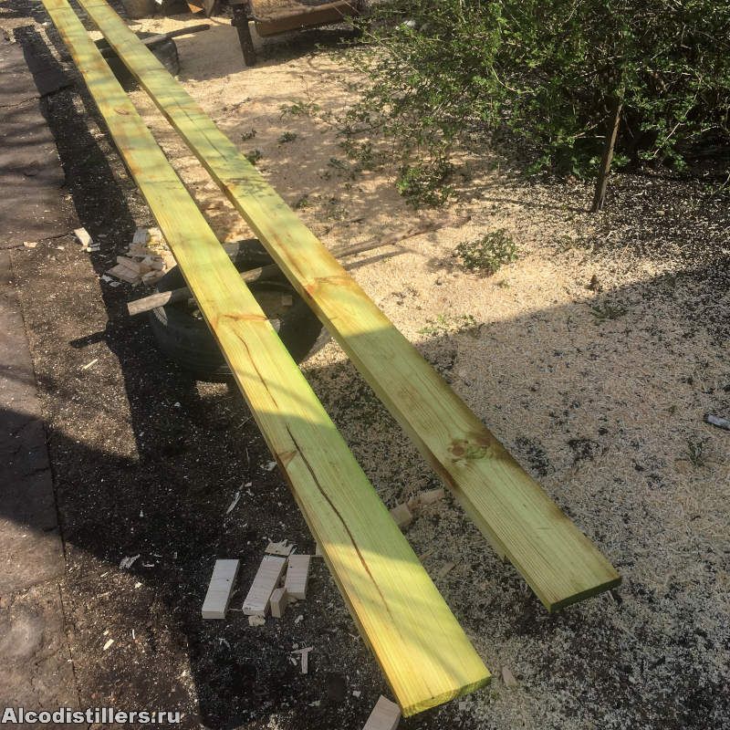

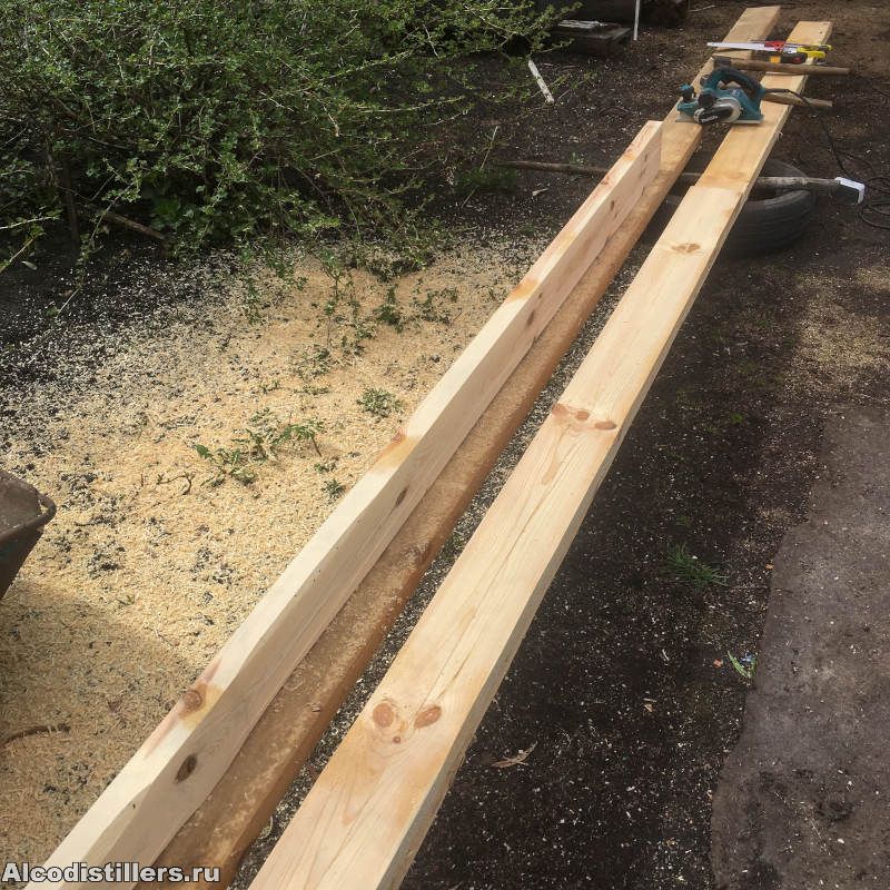

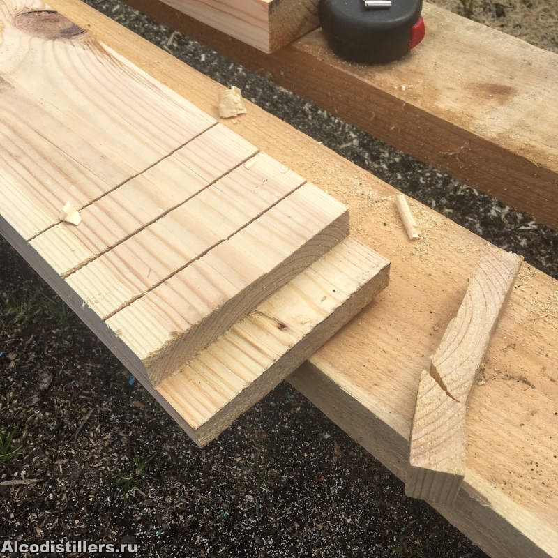

Далее подготовка досок.

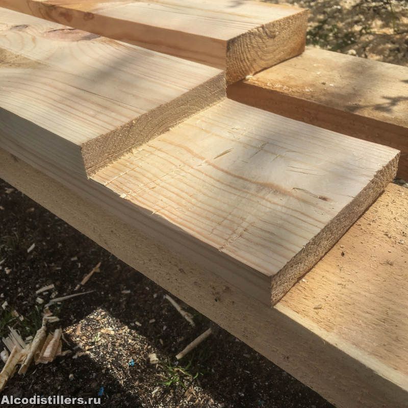

Пилю в размер, строгаю, запиливаю торцы в полдерева, обрабатываю антисептиком и провожу примерку, измерение диагонали обязательно!

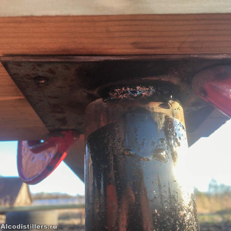

После измерения диагонали подкладываю между доской и трубой металлическую пластину с заранее просверленными отверстиями. Делаю прихватки сварочным аппаратом.
Затем снимаю доски, провариваю пластины, нижнюю сторону доски обрабатываю праймером, провожу крепление досок с низу кровельными саморезами на всю толщину доски.
Ну и остаётся самое простое, прикрепить поликарбонат к торцевым стенкам и провести сборку теплицы.

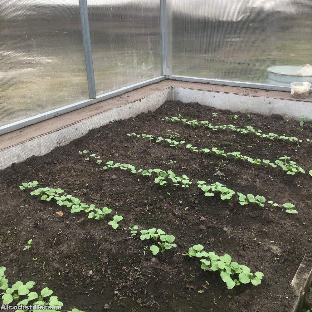

Низ теплицы закрыл плоским шифером, удачно зашёл в строительный магазин и купил некондицию за 50% от стоимости. Два листа шифера 3 метра на 1.5 метра толщиной 10мм за 1260 рублей. Распилил прям на базе, открытая площадка, загрузил в машину и привёз сам, не пришлось нанимать грузовое такси.
Ну и после сборки, прокрасил верх брусков краской, вскопал землю, доски для тропинки пока не делал.
Всё готово для посадки рассады.

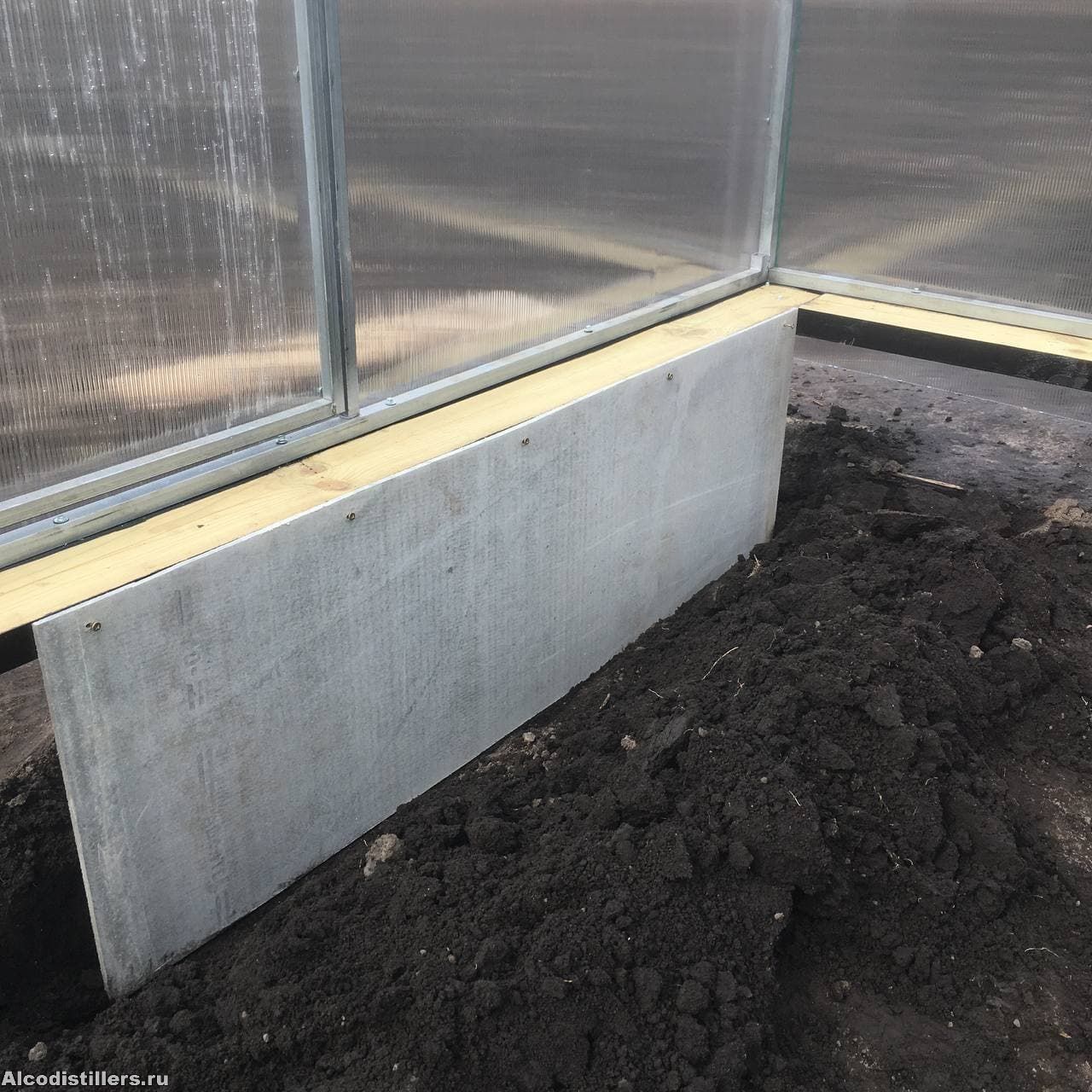

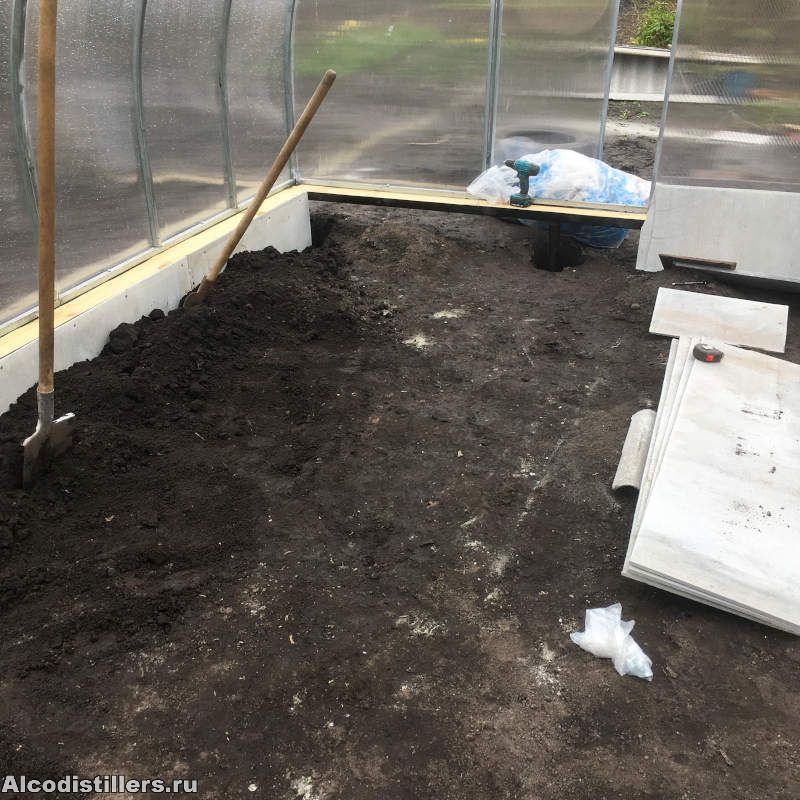

devil-arz, мне не совсем понятно, куда шифер присобачил. Изнутри обшил низ теплицы? Фото либо нет, либо не видно явно.
Re: Теплицы. Конструкции и отзывы.
Аркадий, на предпоследнем фото не понятно? Шифер изнутри прикручивается к доске. Доска под шифером тоже обработана праймером.
Не-а, непонятно. Вот если бы ты вот такую фотку показал... тогда да  :P
    size: 194.91Кб type: jpg
18 (2021-05-13 15:07:24 отредактировано devil-arz)
Аркадий, не стал форум нагружать фотками, и так не мало получилось. Посчитал что по одной будет понятно, ведь ничего хитроумного в этой операции нет.  *DRINK*
В этой операции нет, а вот шифер я не разглядел, где. Теперь (спасибо мне), всё понятно стало  :D
