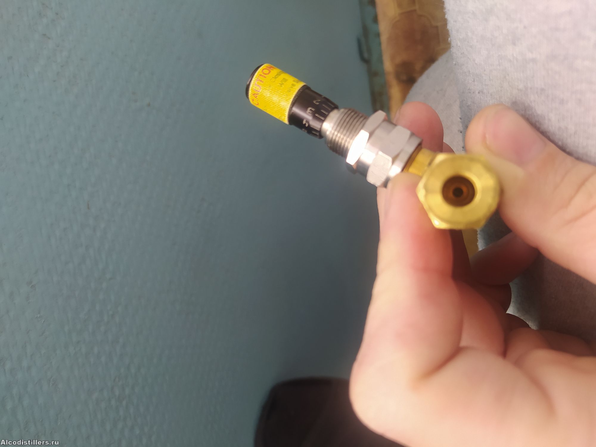

Санëк, латунь не страшно в таких количествах. Краники такого типа стоят денег. Можно раскрутить посмотреть, там должна быть очень мелкая резьба.
Ага, нашёл на али подобный но весь нержа от 2т.р. а этот разобрал сколько смог-внутри нерж втулка под диаметр иглы и фиоропластовые шайбы, вроде никакого криминала. Надо попробовать внедрить. Там игла диаметром около милиметра наверно, может двух. Должен хорошо регулировать думаю
Санëк, на вид матёрый кран
Это да, думал может кто уже пользуется таким. Поставить то не проблема, но где потом в случае чего на него ремкомплект искать...
Подобные краны, при наших нагрузках, вечные. Игла не износится и фторопласту пофиг.
Тогда будем запытывать
