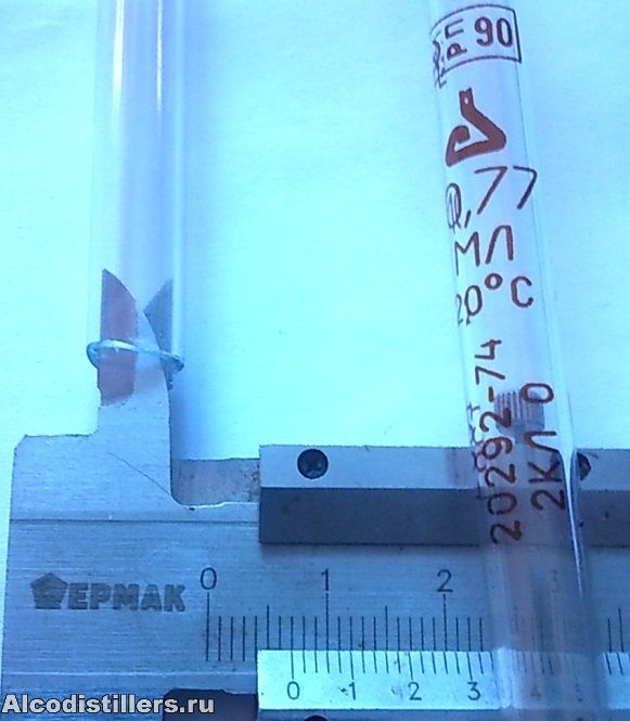

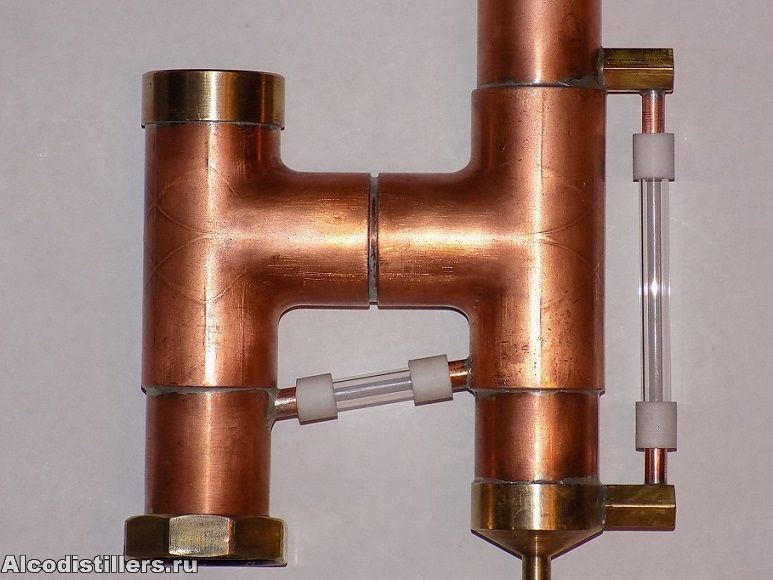

Вот моя замена силикона. Это "стаканы" из фторопласта. Плотненько одеваются на трубку стеклянную ну и на медную. Думаю подтекать не должно. Ну а если и подтекать начнет, промажу слегка силиконом.

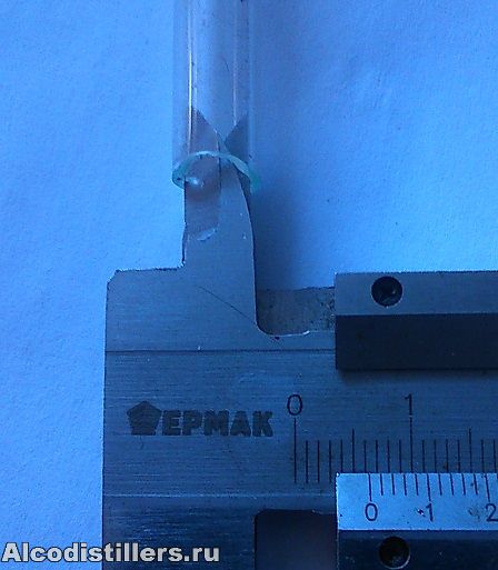

Sergey69 ©:
Внутри стекла какой диаметр,или на фото кажется маленьким?
108
Re: РК колонна по мотивам форума
Sergey.Ignatovich ©:
Трубочка 8мм по наруже, внутри 6мм. Она конечно не идеальная, есть овал+-0,1мм. На перелив трубочка медная тоже 8мм, так что там просто втулка. А вот там где уровень, там я впаял трубочку 6,35мм, не думал, что так буду со стеклом делать. Так вот тут пришлось делать в виде стаканчика, внутри получается 6,35мм и переход на 8мм.
Ну так у меня именно такая трубочка. По наруже 8мм, а внутри 6мм. Кафедры химии давно уже нет . Так что лаборанток тоже :) . А это трубочки остались в загашнике. От физиков остались.

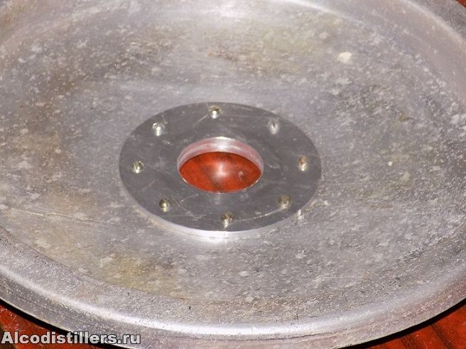

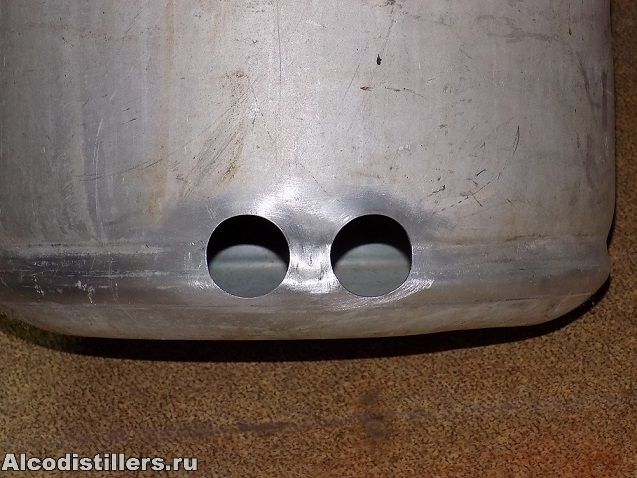

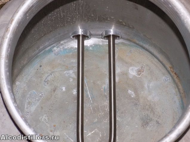

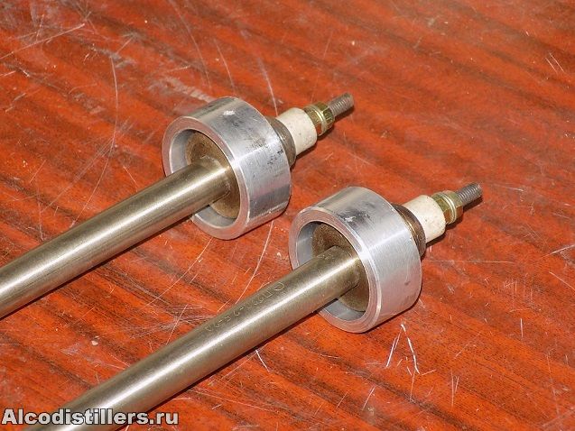

Ну вот добрался до бака. Все таки пришлось придумать некоторые исхищрения, что бы ТЭН впаять как можно ниже. Итого получилось, что остаток составит примерно 2,5 л. Выточил вот такие стаканы с углублением, что бы ТЭН можно было вставить тка, что бы осталось место под гайки для затягивания, ну и что бы бак не бить и не ровнять плоскость для удобства установки. Решил, что такой вариант будет надежней и эстетичней что ли.
Далее вырезал отверстия под эти стаканы
Потом вварил эти стаканы ну и крышечку решил сделать для безопасности и удобства подключения.
Потом еще сверху что то придумаю.

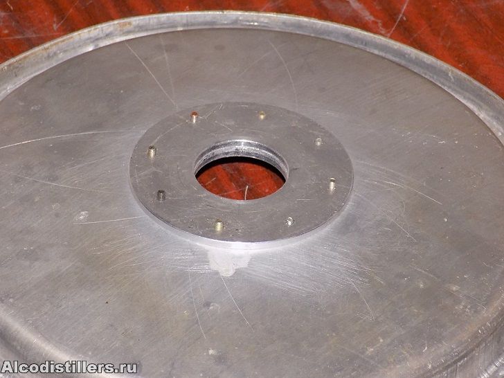

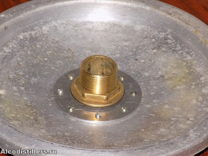

Ну и крышку сделал. Выточил пару платин, которые установил по обе стороны крышки, что бы жесткость обеспечить. Потом их посажу на силикон для гемрметизации. Уплотнитель наверное буду делать, как тут советовали на форуме из силикона. Аквариумный слишком дорогой, думаю и обычный пойдет без всяких добавок.
    size: 197.16Кб type: jpg
    size: 201.98Кб type: jpg

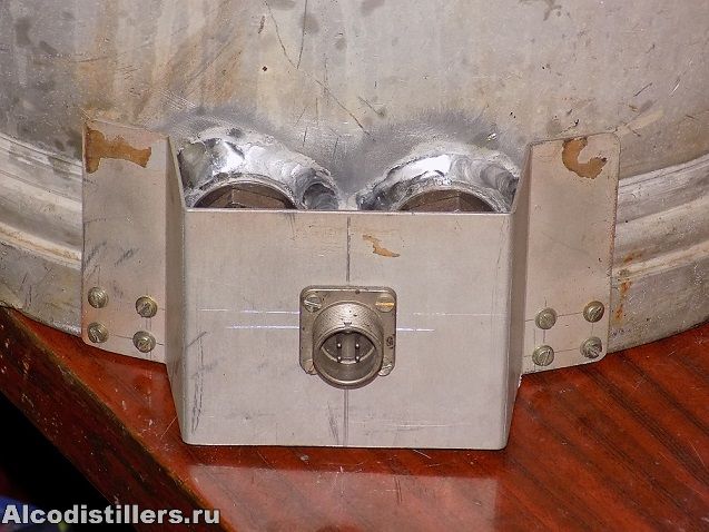

Sergey69, не слабоват разъёмчик?
Да и не безопасно это, у нас на работе подобные разъёмы довольно часто стреляют. *ELECTRO*
    size: 76.67Кб type: PNG
115 (2021-02-07 18:17:11 отредактировано sergk)
Sergey69 ©:
Это сигнальный разъем, не предназначен для передачи больших токов, тоже в свое время на работе с такими работали. На 10Амперах скорее всего будет неслабо греться.
Четланин ©:
Странно, мы эти разъемы лет 30 используем, вернее использовали. Никогда проблем не было.  На фото кажется, что он маловат. На самом деле это силовой разъем. Есть еще чуть больше, там два контакта 2,5мм по моему и два по 1,5мм. Если интересно, посмотрю и напишу конкретную маркировку. Ну если, что, поменяю. У меня ТЭН 2,5кВт. По два контакта запараллелю, нормально будет.

Четланин ©:
Это разъемы серии 2РТТ20Б4Ш6В. До 20 ампер на один контакт при диаметре контакта 1,5мм.
Sergey69 ©:
Если во внутрь разъёма попадёт вода, то сохнуть будет долго.
