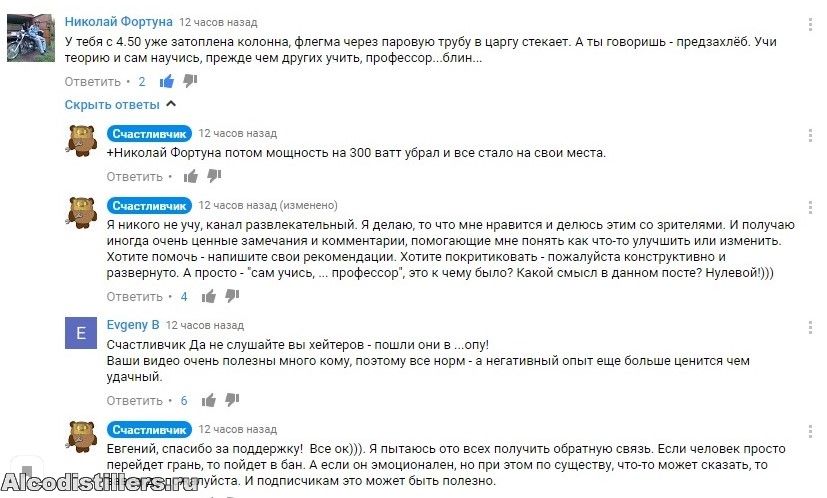

Мыхалыч, вон ниже мне написали про захлеб , я так и думал. когда из тса уже течет - это авария, а захлеб это когда флегма начинает прорываться через паропровод. Я до этого времени получается тело на затопленой колоне отбирал. У меня получается буфер маленький был и не получалось ее контролировать. Колона работала либо в пленочном режиме, либо повышал напряжение немного и флегма попадала в паропровод - вот так и отбирал тело.( думал это еще предзахлеб!)
А осознание прошло как посмотрел видео из этого https://alcodistillers.ru/forum/viewtop … 158#p48158 сообщения. Ну и комменты форумчанина с указанием ошибок.
И у этого счастливчика вообще по моему жесть. У него там по моему и стакана отбора нет и буфер небольшой. Ему видимо тоже предзахлеб словить там нереально)).

38
Re: Ректификация спирта для начинающего винокура
Иван, плохо видно, но такое ощущение , что флегма попадает в паропровод. Если это правильно, значит так и будем делать. Вот только не пойму чем видео это отличается от видео счастливчика. У него только уровень флегмы меньше скачет. Но Николай Фортуна написал, что она затоплена. У меня когда пытался настроить предзахлеб тоже флегма не так сильно прыгала в гидроуровне.
