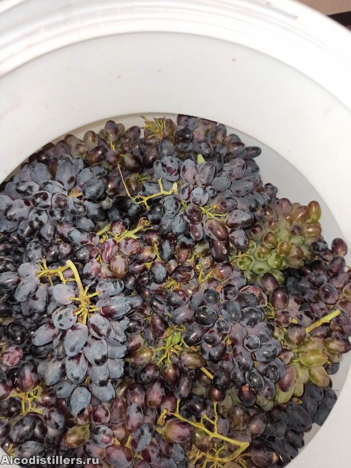

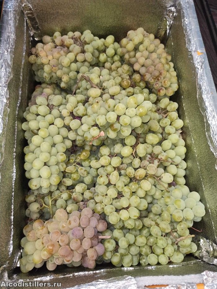

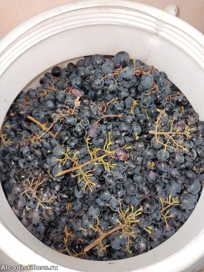

Пока едут запчасти для доработок сделал вылазку по друзьям.
Две 60-ти литровые темного и ящик где-то также светлого.
Итак. Белый - сахар 17 Brix, темные (несколько сортов) от 18,5 до 22 Brix
Более точно после того как весь передавим выясню. Сбраживать буду отдельно белый и темный. Сперва на вино, после отожму ягоды и поставлю чачу. Благо рецептура и технологии описаны на форуме подробно.

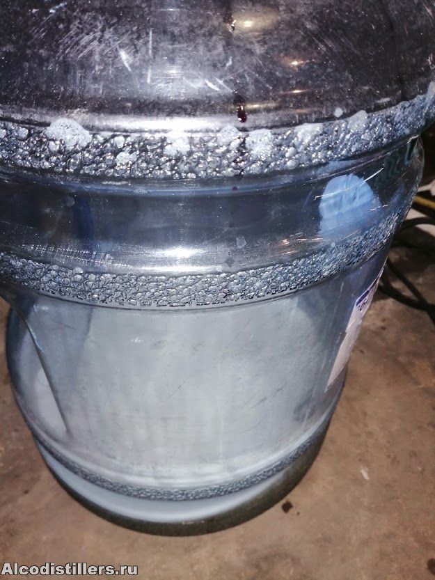

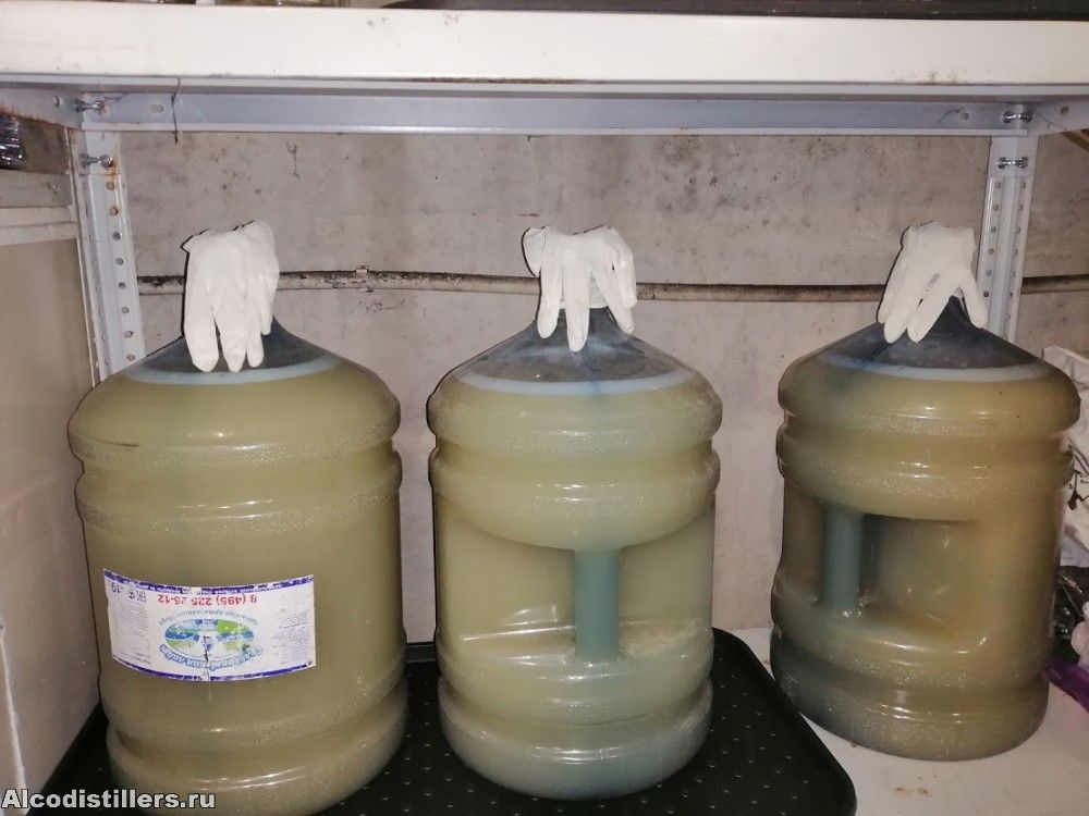

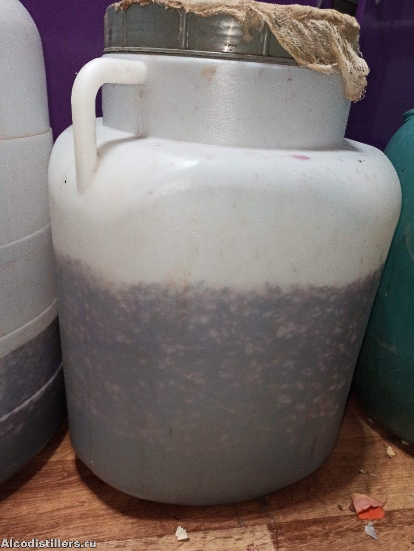

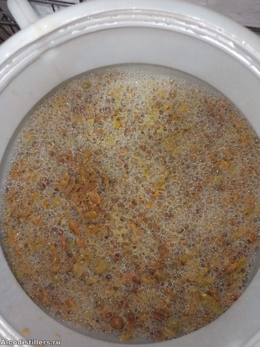

Прошло два дня. Почти.
Белый (почему-то) бродит активнее

1 150
Алексей30RUS, если ты из белого вино собрался делать, то все отжимки надо снимать и срочно.
1 151
Иван, я его не отжимал, а мял. В тазике ножками, всмысле жена мяла (мой 47 растоптаный не влазит) все равно вынимать ягоду?
1 152
Алексей30RUS ©:
Если ты белое вино хочешь - да. Иначе оно будет коричневое. В красном можно хоть до первого осадка держать, но лучше на третьи сутки тоже отжимай.
1 153 (2020-10-19 19:16:37 отредактировано Алексей30RUS)
Век живи век учись.
Иван, спасибо за совет. Завтра белый перелью и отожму. Сегодня запах такой был... Когда шапку перемешивал.

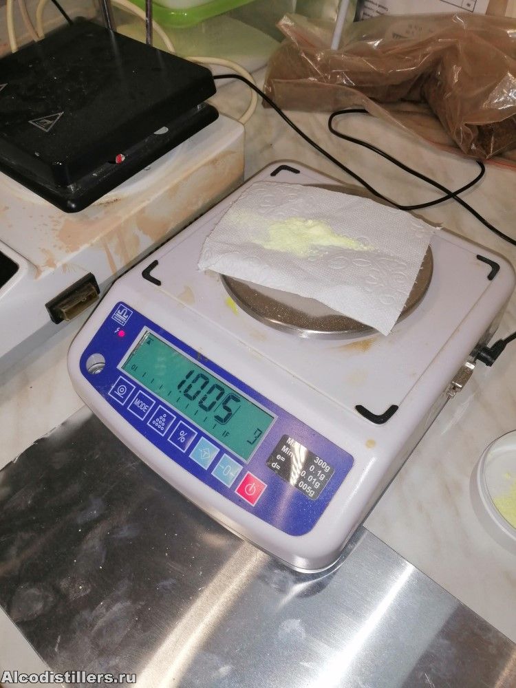

1 154 (2020-10-21 10:45:42 отредактировано Николя)

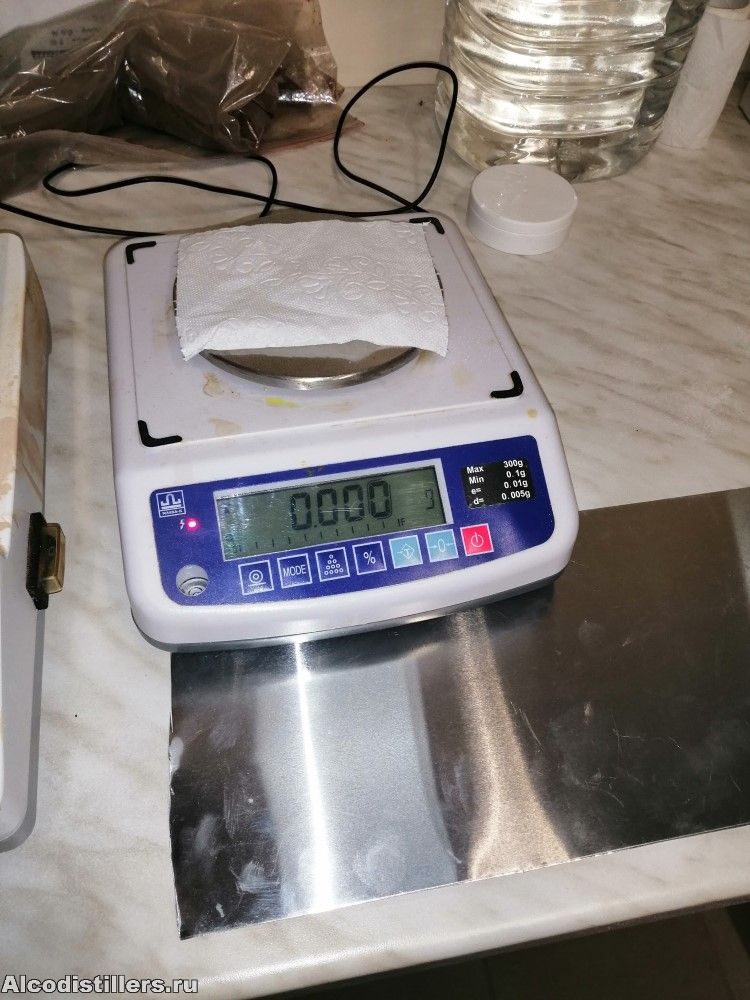

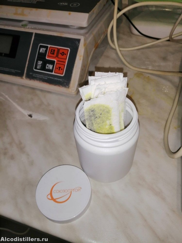

Сделал сейчас серные фитили. "Утюжная технология" уже была здесь показана. Я только вместо фольги, взял алюминиевые пластины 0.5 мм толщиной. Просто были.
Ну и краткий фотоотчет.
Как только позволит время, закурю емкости и перелью вино.

1 155
Николя, ты в лаборатории теперь работаешь?  Весы однако не с кухни...  *Chemist*
1 156
Ну ты и глазастый. Шпион наверно!  :D
Не, это у меня на работе лаба небольшая.
1 157
Я просто в не одной лаборатории поработал... знакомая обстановка  *HI*
Если весы "прижмешь" случайно, то будешь крут  :D
1 158 (2020-10-21 17:33:32 отредактировано )
Не, на енто я пойтить не могу!
Я вот планирую в этой комнате (лабе), пивоваренку поставить, диванчик, музычку. Релакс типа. Колонну опять же. Под присмотром будет всегда. Лабой, как таковой, редко пользуемся.
1 159 (2020-10-21 18:40:14 отредактировано Dood)
Николя, коллеги,  а вот это "серые" пятнышки на фитилях это норм?  *Matem*
Просто в прошлом годе :) делал так же на утюге,  только фольгу подложил вместо стального листа и фитили серыми стали местами -я  побоялся думаю может в реакцию вступили... а так как с химией на Вы.. не рискнул

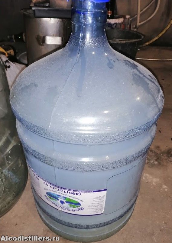

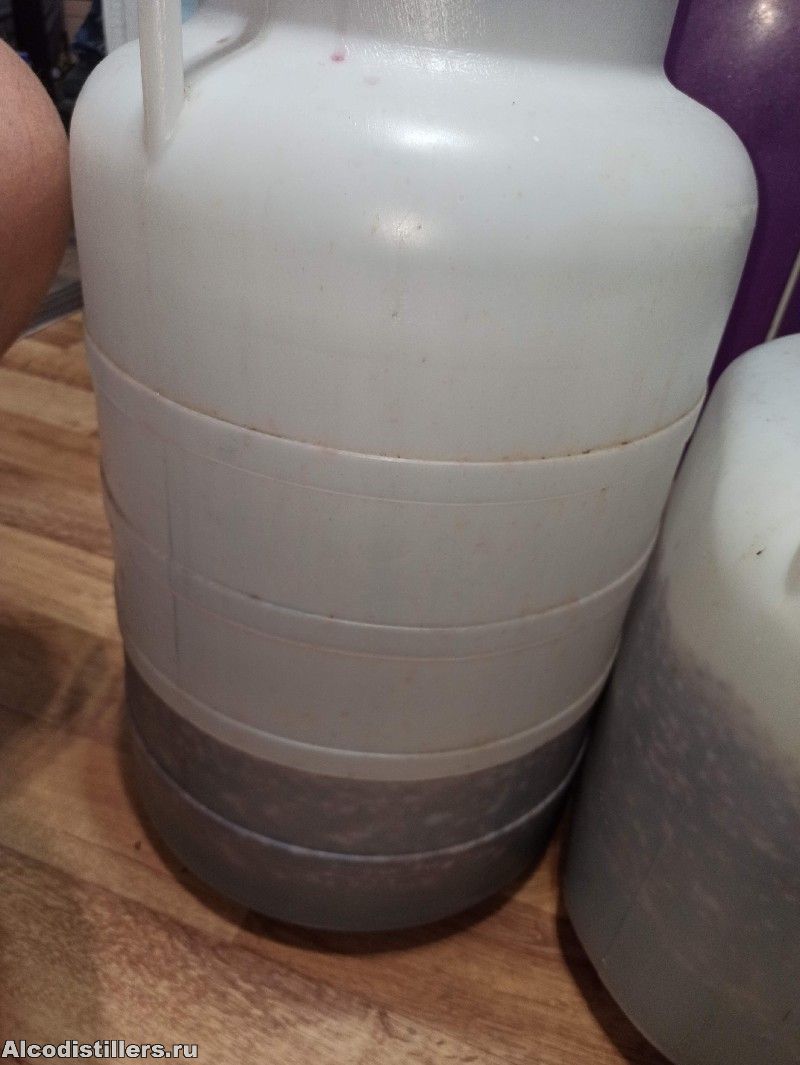

1 160 (2020-10-22 09:53:25 отредактировано )
Да фиг его знает. Сера расплавилась, цвет поменяла. Не думаю, что там какие то страшные изменения. На алюминиии, аксидная пленка. Ее ни так то просто удалить.
Перелил вчера белое вино. Емкости перед этим закурил. Использовал по одному фитилю, 1 грамм серы.
Налил три литра вина, интенсивно побултыхал. Так несколько раз с перерывами. Минуты за 3-4, дым растворился.
Это осадок в бочке. Вылил  в чачу.
Так вот получилось.
Рефрактометр показал 5 Brix. Сегодня куплю фруктозу. Хочу полусладкое. Подскажите, сколько сыпать на бутыль? Там примерно 18 литров.
