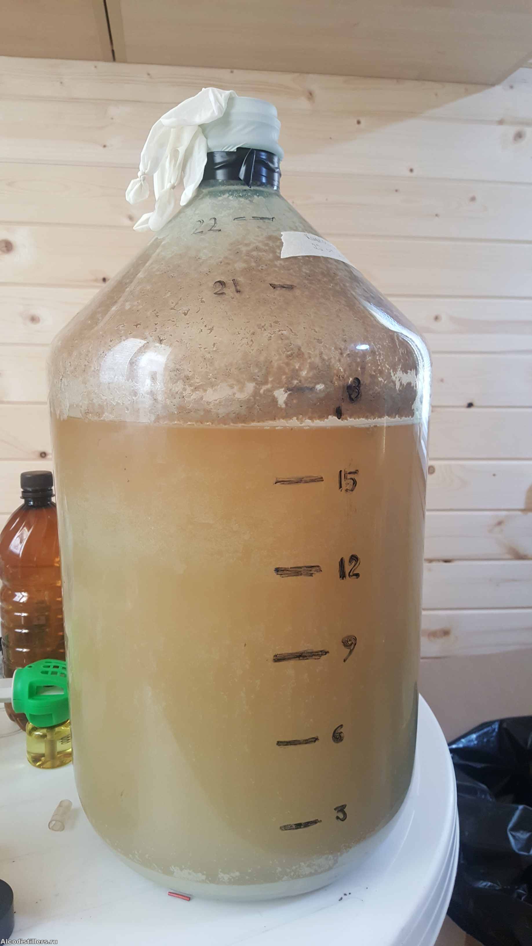

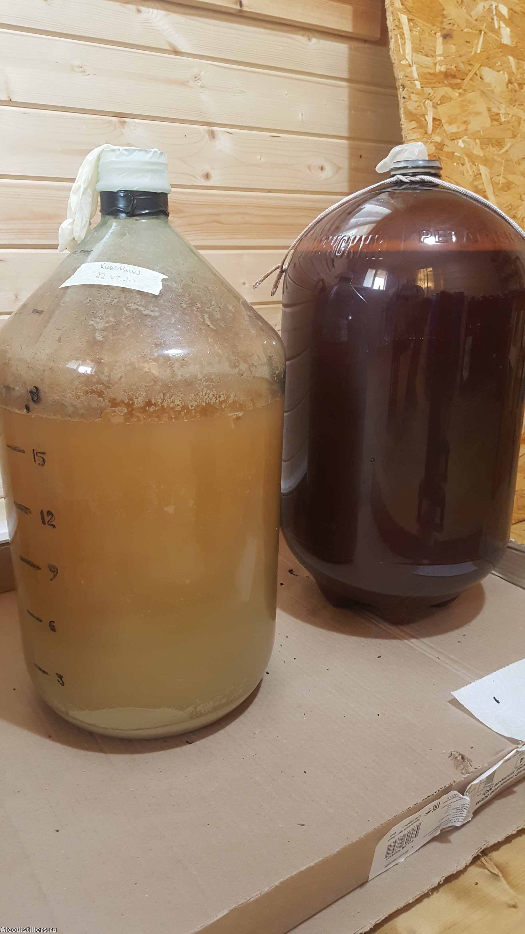

987 (2020-09-30 19:47:17 отредактировано bubble-gum)
22 Сентября поставил, было 22Brix, а прямо сейчас (8 суток брожения) уже между 6-8 граница размыта...
Тоже ставил 22 сентября, на белом было 21 с чем-то брикс, на красном 19 с чем-то..
Сегодня на обоих 6.5 брикс, граница размыта.
Выглядит так:
На красном тоже осадок выпал, из-за темной кеги плохо видно. В следующий раз буду или стеклянную посуду, или светлые кеги, для наглядности.
Но на красном еще еле-еле жизнь шевелится, а на белом перчатка уже норовит внутрь залезть..
Хочу в итоге полусладкое, сухое как-то не очень..
Не пора ли сахару засыпать, или обождать, когда плотнее ляжет, перелить, а потом сахар?
Да.. на вкус белое - сахар не чувствуется, красное - непонятно, там просто другой вкус.. но скорее не чувствуется, чем чувствуется.

988
Дай сперва вину нормально добродить, успеешь с сахаром. Да и с первого осадка рановато еще снимать.
Когда сбродит, выпадет камень, выпадут все дрожжи плотным слоем, тогда ближе к к концу февраля и решишь что делать с вином.
989
Так как мы поставили одновременно, то я все буду за тобой повторять :)
Только не забывай рассказывать что делаешь и как..

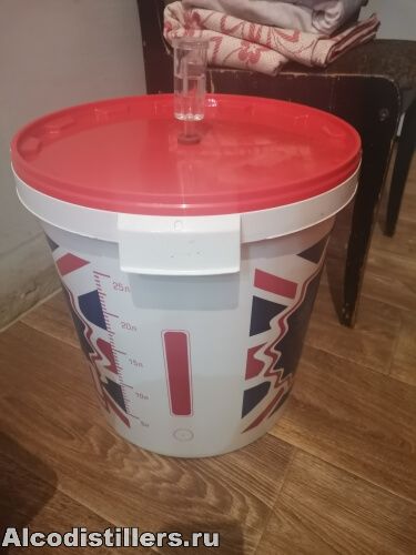

Доброго времени суток!
Прошу совета, первый раз решил сделать вино, все помял без веток мезга простояла примерно 4дня, после все перевёл в сок путем отжима через сетку для белья из 25 л мещги получилось 17 л сока,закрыл крышкой с гидрозатвором (фото позже смогу скинуть) прошу совета все ли правильно сделал и какие дальнейшие действия?!  :)
Duboff-Master
998
Evgeniy_belyaev, вроде всё правильно если к тому моменту когда отжимали всё бродило и жмых поднимался на суслом.
Теперь ждать когда отбродит.
999 (2020-10-02 20:49:26 отредактировано Dood)
Все верно. Веток для терпкости на этом этапе (пока стоит на мезге)  можно было добавить (но тут на вкус и цвет).
