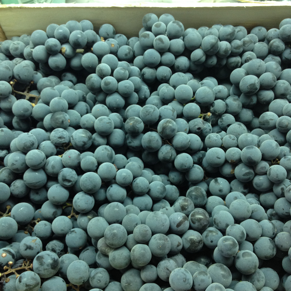

Подгон от дегустаторов. 40 Лиды и 20 Изабеллы. На вино ..

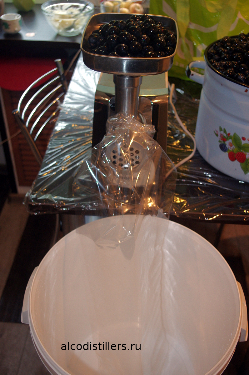

Придумал как не запороть кухню при переработке мясорубкой... Про мясорубку не только я писал... Ставится сито с большими дырками, нож или практически не поджимается или с двойным (не крестом) лезвием, все кости вылетают целыми.
Собственно "изобретение" ..
Смысл "изобретения" .. на выходе зацепил кусок рукава для запекания, всё вылетает как у строителей в подающем рукаве, исключительно в нужное место :)

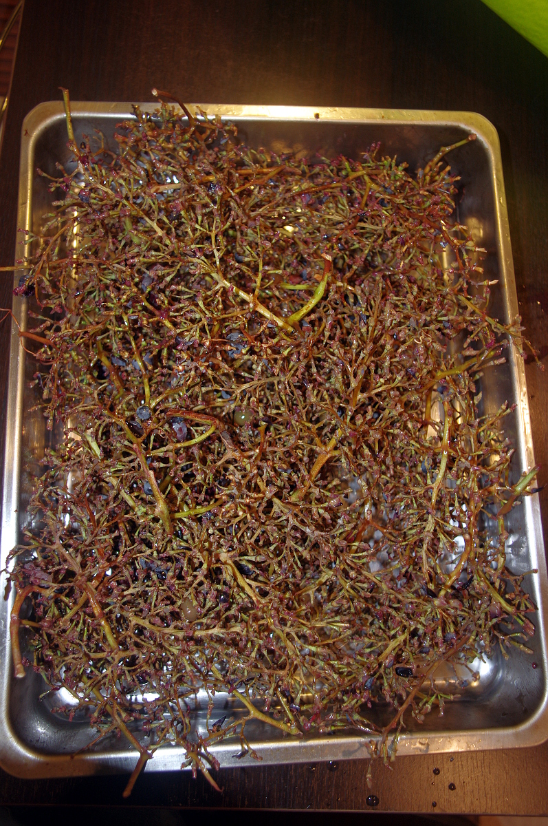

Просто Лидия.. усики и гребни подсохли, это уже крайняя степень созревания, ещё чуть-чуть и только на чачу.
Часть гребней как обычно уходит на Эликсир молодости и здоровья из гребней винограда

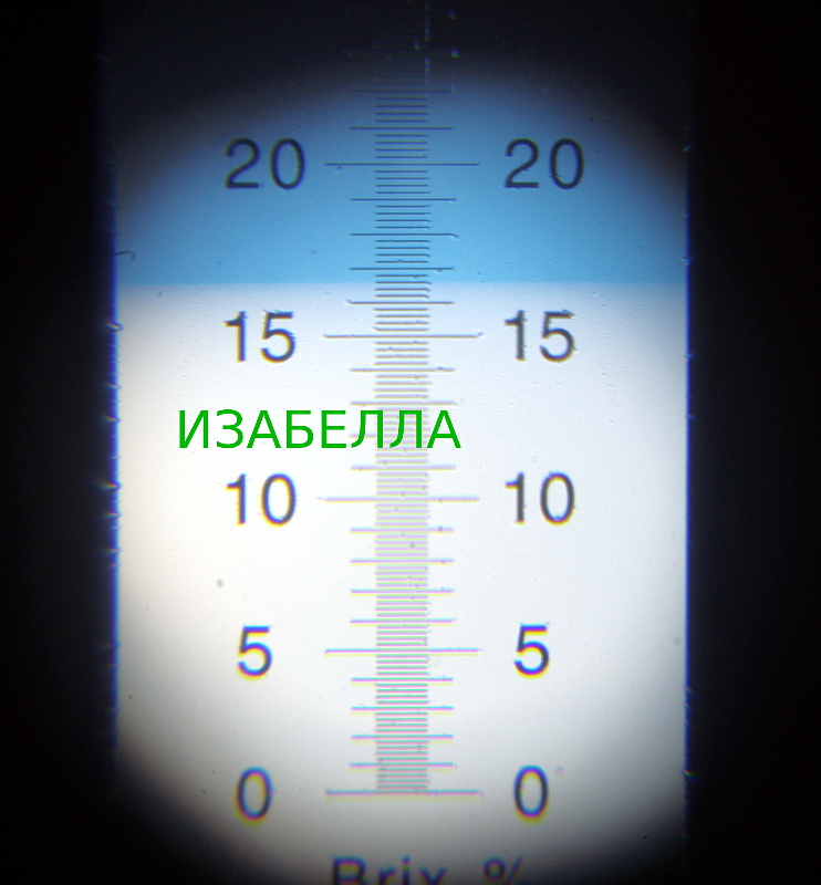

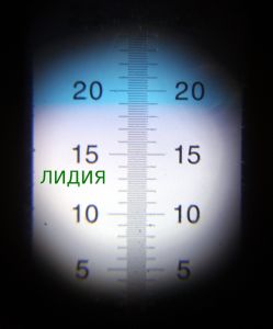

По сахару вот так.. Лидию не буду подслащивать, в крайнем случае после активной фазы брожения и выпадения камня буду фруктозой подправлять. Изабеллу придётся побаловать сахарком немного..  Лидия pH 3.3 Изабеллу не стал мерять. Лидия "сбросит" часть кислоты в камне, если что, править буду позже. Изабелла... как получится, может быть вообще вся на чачу уйдёт....посмотрю по ходу дела.

Аркадий, поставил гребни подсушить в духовке и тоже слегонца прозевал, тоже все прискакали, мол, а чем там так пахнет?... Обтряхну остаНки как подсохнет...

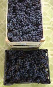

Приехал с утра и сразу к возможному хозяину прилавка подошёл, спросил по чём изабелла и лидия и чуть не упал...
Изабелла по 95р
Лидия по 75р
Хотя в прошлом году брал изабеллу по 60 а лидию по 90.
Отдал 2 ящика по 70р.
Изабелла очень ароматная и сладка, из солнечной Молдавии)
Был ещё небольшой пластмассовый ящик с изабеллой выращенной у себя на огороде)

своя изабелла 16 Brix  3,20 Ph
покупная 18,5 Brix  3,15 Ph
