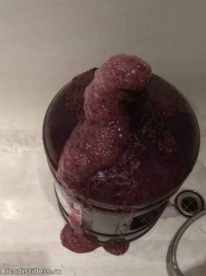

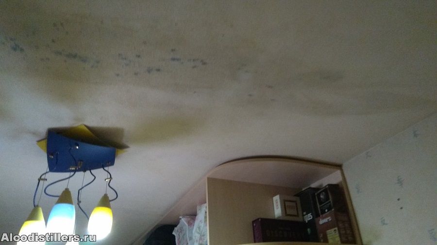

1. По совету Иван,-а, очень густой сок с дикой Изабеллы поставил бродить, не разбавляя водой. Совсем. Сахар 21-22. В двух 19-ти литровых бутылях по 10 литров сока. Т.е. половина. Одел "резиновые изделия" с 4-мя дырками каждый. На следующие сутки, слышу, из комнаты, где они стояли, хлопок. Один изделие сорвало. 2 стены и потолок... разукрашены. Из бутыли лезет пена. Бутыль перенёс в ванну. С неё лезло и лезло.
Прыснул спиртом, пена сразу опала. Через 2 часа опять полезла. Опять прыснул. Натягивать на горлышко пока ничего не стал. Ночь в ванной - полёт нормальный. Пены сантиметров 4-5. Опять нацепил презервативы. Но оставил в ванне. Ибо стены оттёр (обои виниловые), а вот потолок только красить  :(
2. Ягоды бил миксером. Сок отжимал без больших усилий, так что в ягодах много осталось. Их залил водой и подбродил 4 дня. Сцедил, уже основательно. Из этого тоже будет вино. Довольно-таки насыщенный и концентрированный "сок" получился. И сладкий, 14 Brix. Стоит под гидрозатвором в 30-ти литровом ведре, примерно 20 литров. Прошло 3 дня. Гидрозатвор выдаёт серию бульков раз в 25-30 секунд. До этого бродило активно. измерил. Сахар 14. pH=3,5. Вроде всё более-менее. Почему редко булькает?

Теперь у тебя будет новый потолок  :D Только пятна синие сперва хлорсодержащим моющим потри.
Потому, что пена полезла из-за большого количества апикулятуса, сейчас он самоубился от выработанного спирта и начали развиваться нормальные винные штаммы.

Аркадий, про рисунок на потолке
809
devil-arz, я всегда виноград только на дикарях сбраживаю. Никогда такого не было. Склонен считать, что повлияла густота. Сок буквально, как сливки лился.
810
Аркадий, у меня дикари чистое сусло пенили будь здоров, на ЧКД очень мало пены даже при активном брожении.

У меня белый однажды так же шмальнул на кухне только-только после ремонта.  Если учитывать, что у меня стены фактурные из декоративки, которая все в себя в питывает, то наверное не нужно рассказывать чем в итоге закончилось  :D ...А! На балконе еще пару лет назад шмальнуло, но у меня там везде пластик, обошелся малой кровью, но все равно заманался волну сусла по ламинату гонять пока в ведро все поймаю.
Возможно, пектина много в этих сортах.
