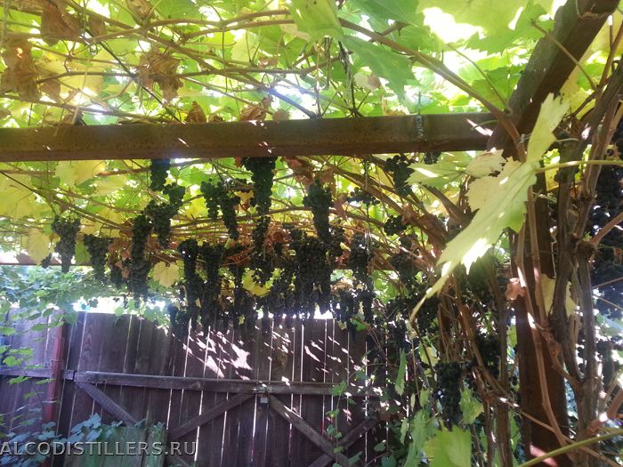

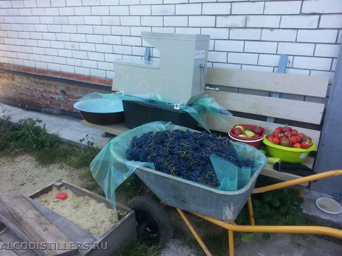

Переработал сегодня Маркетт.
Сорт у меня растет в количестве четырёх штук на горизонтальной шпалере/навесе для машины размером 3 х 5 метров. Занимает половину шпалеры.
Собрал виноград с кондициями сахара 27 брикс и PH - 3,1. Получилось 45 литров мезги. Дрожжи MAURIVIN B для понижения кислотности.

dsktmb ©:
сахара 27 брикс
Ого  *THUMBSUP*
513
Ого  *THUMBSUP*
Не смотря на это не нравится мне вино из Маркетта. Ни сухое, ни полусладкое. Отсутствием танинов и сильной окисляемостью. Америкосы как то научились делать из него что то приличное. Для танинов добавляют сорт Нуарэ, из доступных для нас можно пробовать Каберне кортис. От окисляемости надо сбраживать и хранить в темных помещениях.
Я свой Маркетт планирую на коньяк. Жмых на чачу. Подкинули тут в обмен на полтораху спирта из меда и винограда ведро прошлогоднего липового (лесного) меда. Второй день в автомобиле катаю, запах потрясающий в салоне.
