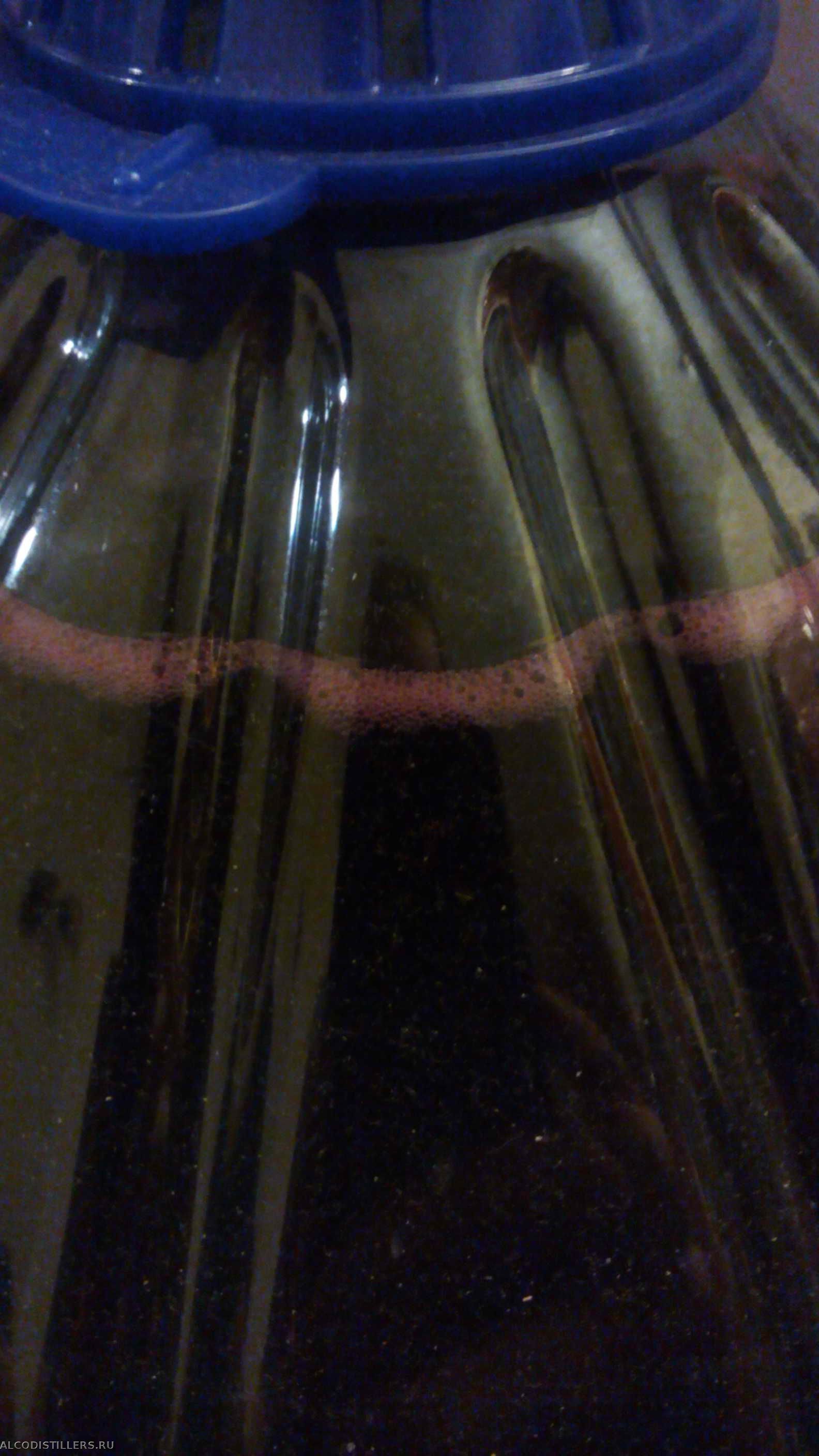

коллеги, подскажите пожалуйста, что это за процесс.
история: вино сухое из изабеллы, красная схема, но без гроздей, нач. сах. 22, сейчас 7 по рефрактомеру.
на мезге 3 дня, основное брожение 1 мес., далее переливание, сейчас уже месяц стоит дображивает под ГЗ и вот появились такие пузырьки. рядом стоит бутыль такого же вина, там ничего нет

442
Andrey_33, все нормально с вином, не забывай снимать с осадка и перелить в стекло.  Жизнь есть в обеих бутылках, просто в этой чуть больше дрожжей из осадка, они просто прилипли к верхней кромке емкости и соответственно пузырьки газа за них цепляются.
Можешь провести эксперимент.... обмой стакан спиртом и налей кока колы... а второй стакан возьми пыльный... в пыльном пена попрет через край раза в три сильней.  Просто физика...

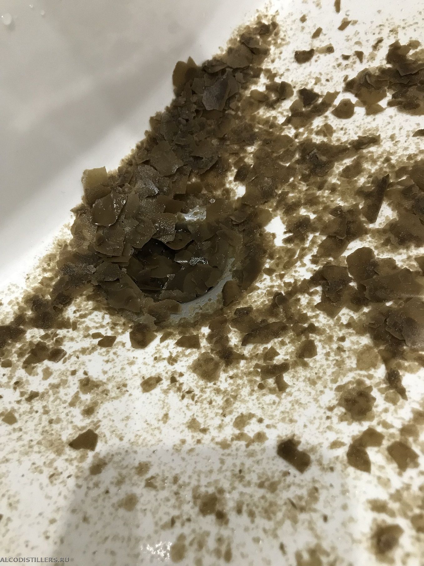

Немного не в тему, но решил здесь.
Снимал с осадка вино из изюма. Винный камень в бутылке на стенках осел пластами. Когда выливал в раковину получилось вот столько камня.
Иван, если я правильно понял, то его можно собрать и оставить для коррекции браги в сторону кислотности?

449
al, конечно... кипятком в стакане растворить и процедить через кофейный фильтр... меньше осадка будет.
Можно выпарить на бане, можно оставить в жидком виде (спирта только чутка капнуть чтоб органика в осадке не начала киснуть)... горлышко ваткой заткнуть, сам опять засохнет..
Заодно посмотри ради интереса, сколько прибавляет кислотности один грамм в литре чистой воды, концентрация разная бывает.
Вода после осмоса кислотность 7,3 pH
Отмерил 1 грамм, растворил в литре, получил 4,3 рН
