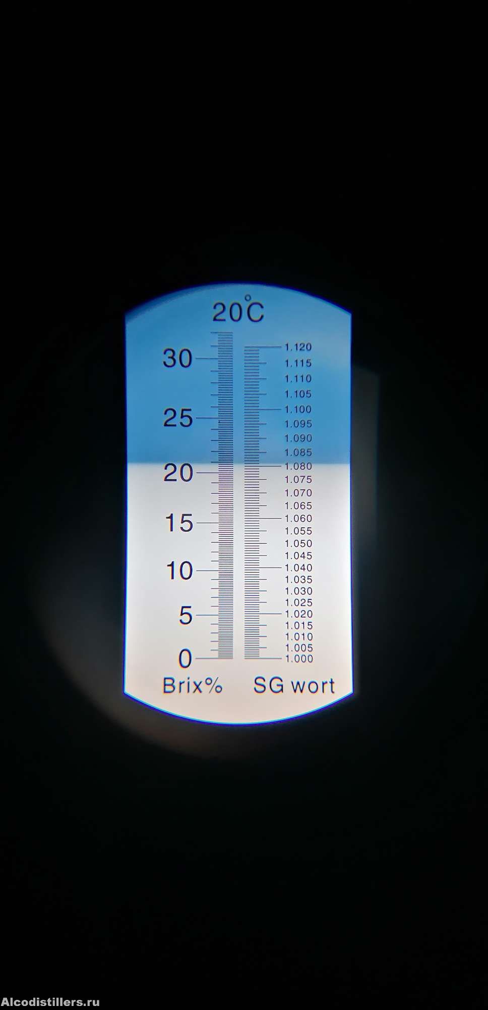

224 (2021-12-06 14:33:44 отредактировано Alex bcn)
Re: Бодега Александра
Вчера запланировал два затора поставить, то есть, переработать мешок солода: делаю 38 литров воды и 12.5 кг солода. На хорошем оборудовании мешок в день - это играя и отдыхая  :) Вот. Закончил первый, поставил греть воду на второй, внёс солод и.. у жизни свои реалии - пришлось срочно ехать по ургенции. Оставил как есть. Вернулся в два ночи и сил уже не было. Продолжил сегодня утром. Думал, что подкиснет, но нет. Температура упала с 67°С до 50°С за с 18:00 вчера до 10:00 сегодня. Специально я бы так не делал, но ситуация заставила. Но нет худа без добра - рекорд по сахару - 21%брикс, при равных прочих (в моём случае всегда ± 18-19%брикс) и + 100 литров солодовой бражки *DANCE*

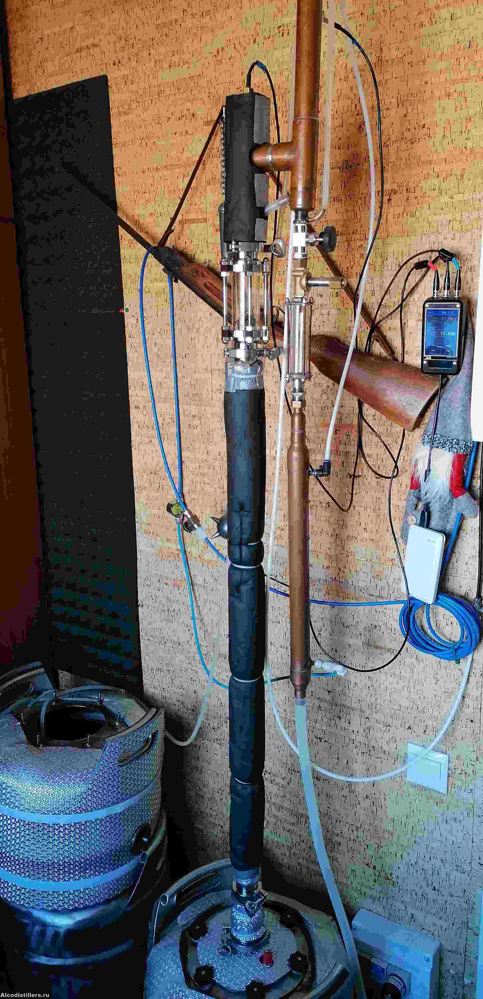

230 (2022-01-10 20:23:57 отредактировано Alex bcn)
АВН, о, спасибо, что напомнил сделать записи, а то забуду ж....
Так как ректификация планируется не скоро по ряду причин, а СС уже запечатанный в кубе, то сделаю записи здесь, банально чтобы не забыть:
Переработал 1 мешок солода 25 кг:
= два затора;
= 100 литров сусла;
= две дистилляции;
= 40 литров 23% СС;
= 9.2 литра АС.
Выход 368 мл АС с 1 кг солода.
Снять заглушку, поставить метровую колонну и забрать вискарик и в бочку. Потом ещё один мешок по том же алгоритме.

231
Alex bcn, красненькая пимпа - подрывник?
232
JohnJohnov, похоже на то
JohnJohnov ©:
На али на разное давление продаются. Но у Алекса это именно подрывник, если полиция в дом постучится, он дергает пимпу и все улики в атмосфере  *OGURKI*

236
JohnJohnov ©:
Да, аварийный регулируемый клапан.
А есть, как конкретно этот, регулируемые.
*UGAR*  *POKUS*

237
Проверял в деле?
Как и на какое давление отрегулировал?
238
JohnJohnov ©:
Проверял в деле?
Проверял тогда, когда и куб на герметичность, то есть, давал одну атмосферу. Срабатывает как попало, но этого вполне достаточно, чтобы не рванул.
JohnJohnov ©:
Есть крутилка, которая регулирует прижим пружины. Экспериментально поставил чуть меньше одной атмосферы.

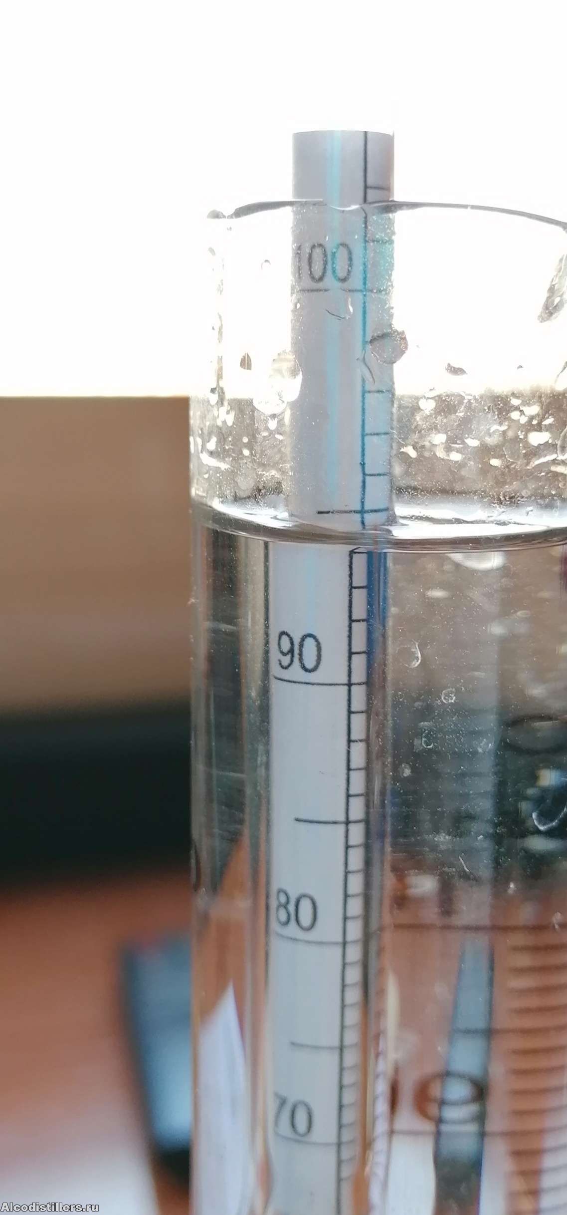

239 (2022-02-17 17:26:37 отредактировано Alex bcn)
В который раз говорю, что очень удобно форум использовать как органайзер - записал определенные данные, сохранил на форуме, потом в нужный момент как нашел  *WRITE*   *BOO*
Вот поставил над кубом с солодовым СС РК и все записано что там: Бодега Александра
Теперь внесу записи настройки моего любимого режима получения дистиллята для бочки. Возможно, еще кому-то будет интересно освежить в памяти, но помните, что тупо копировать не получится, так как переменные у всех разные.
Итак, мне больше нравится дистиллят, который я получаю спиртуозностью 94.5% на скорости 2000 мл/ч в турбулентном режиме
Для этого мне нужно подать 2500-2600 ватт на метровую царгу из 100 гр насадки. При отборе 2700 мл/ч спирта 93%. Головы в пленочном на 1800 ватт.
