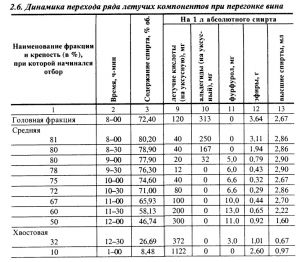

Да, но тем не менее в небольшой по нашим меркам порции голов почти половина альдегидов, приличная часть эфиров, и заметное кол-во кислот.
Это кубовая судя по таблице... зато высшие всю дорогу ровным шагом
Только в самом конце летучки жирые преобладают.
Это классика
