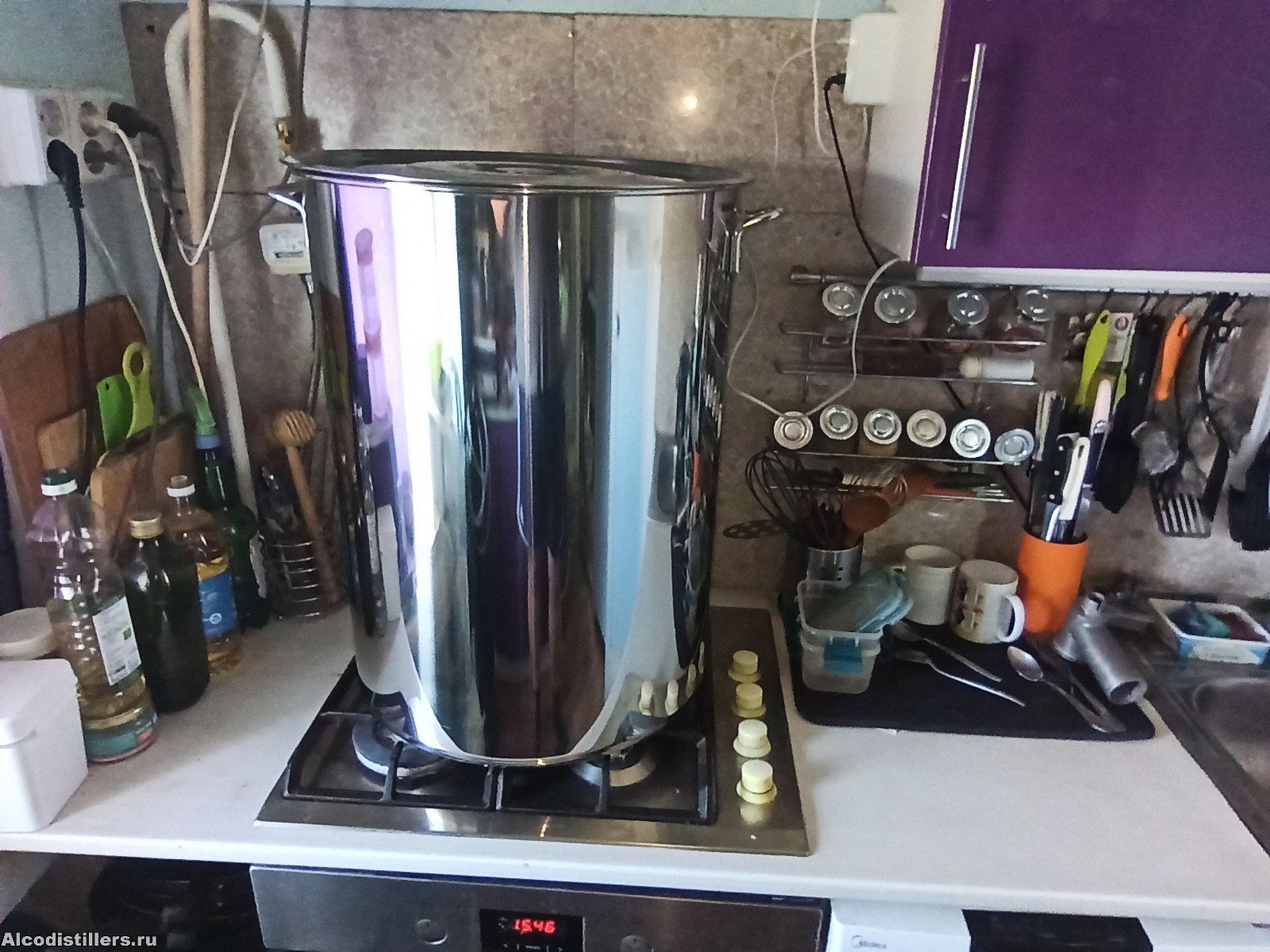

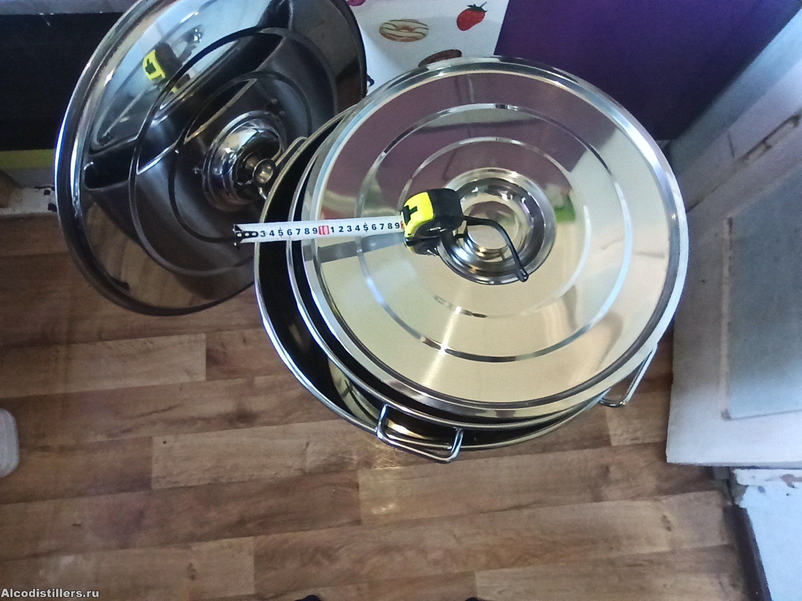

Пришла обновка, наконец то поменял куб перегонный...

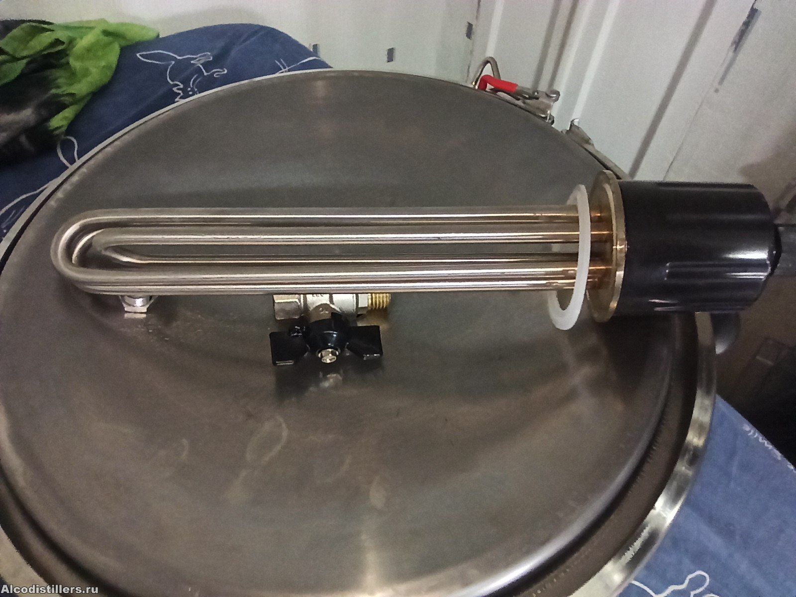

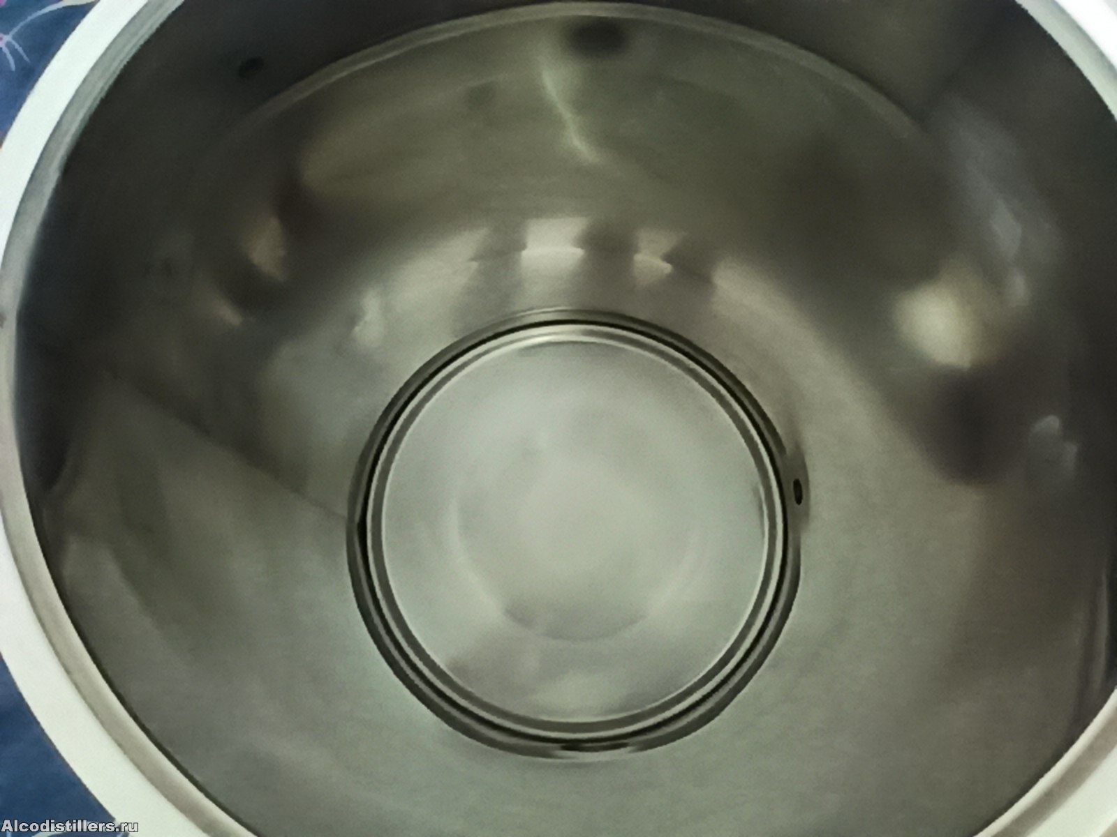

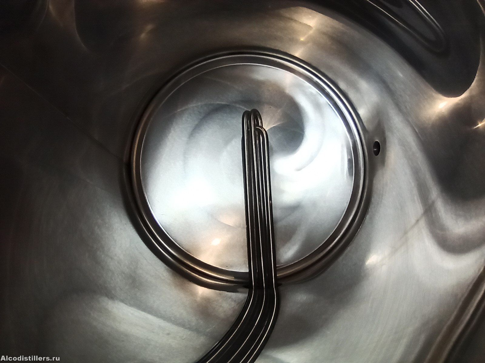

Пришла вот такая цаца. Кстати всего 6,5к не считая доставки.
К нему заранее взял тэн на 4,5 кВт

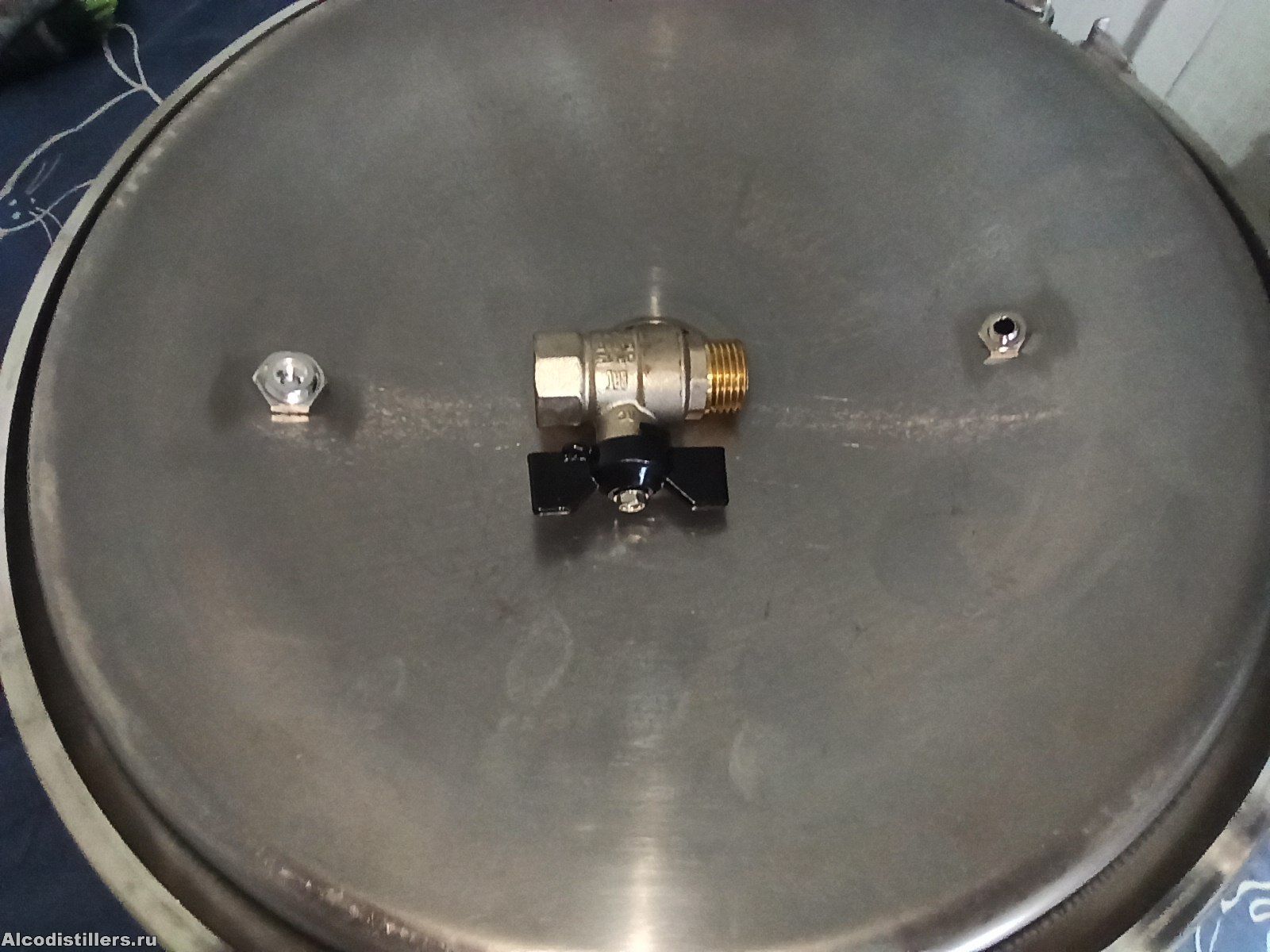

С кубом шел кран, латунный, да ещё и полупроходной, дешман короче, но я не люблю их, хрупкие, мешаются, по этому заглушка.
А, да, куб на 35 литров, кастрюльного типа.
Теперь надо докупить силовые вилку и розетку на 25А, благо с этим проблем ни каких. Выбор огромный.
И после надо будет эту розетку к регулярору от Виктора примайстрячить, второй. Сиссистор там до 40А по этому нормально всё должно получиться.
Либо просто два из трех тэнов использовать. Ещё не решил.
Проводка на кухню выдержит. Я для этго 4 квадрата кабель проложил.

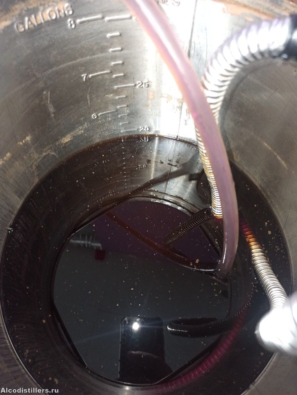

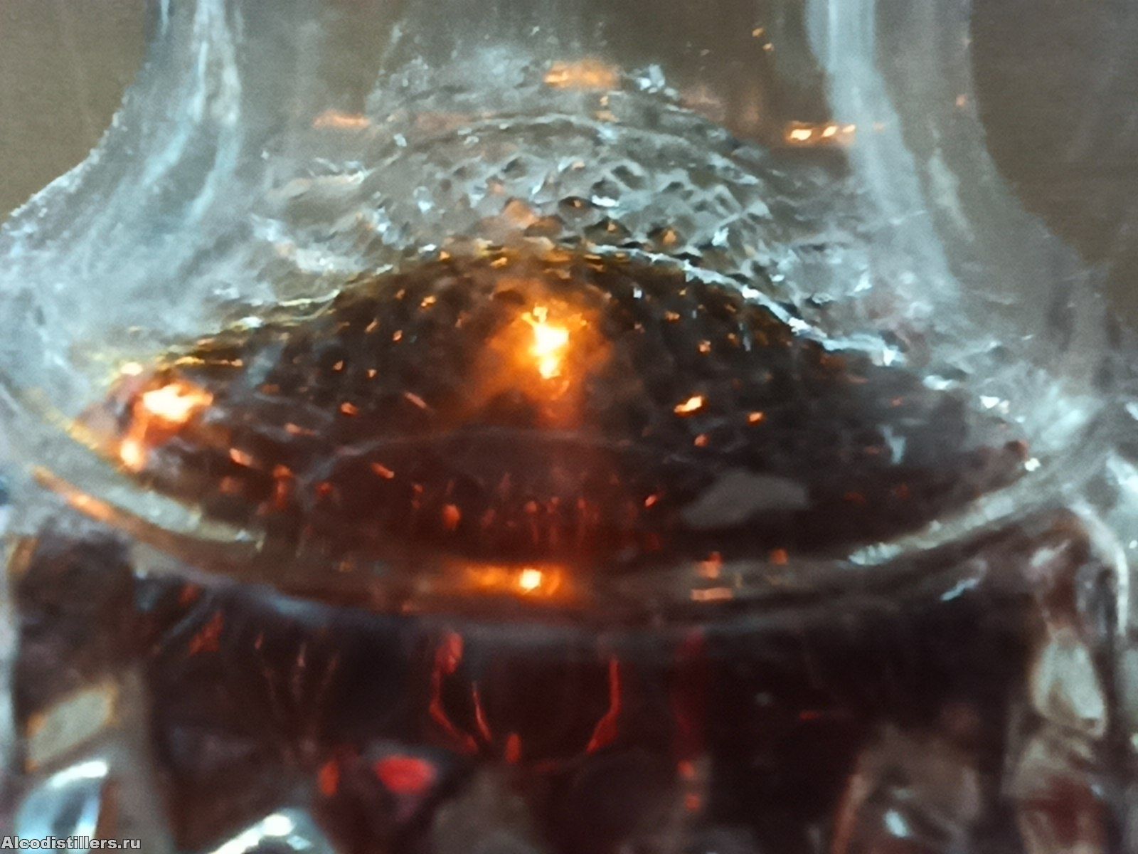

Вчера сделал овсяный стаут.
В конце после остывания решил сфотать, цвет понравился.
Стоит на брожении сейчас

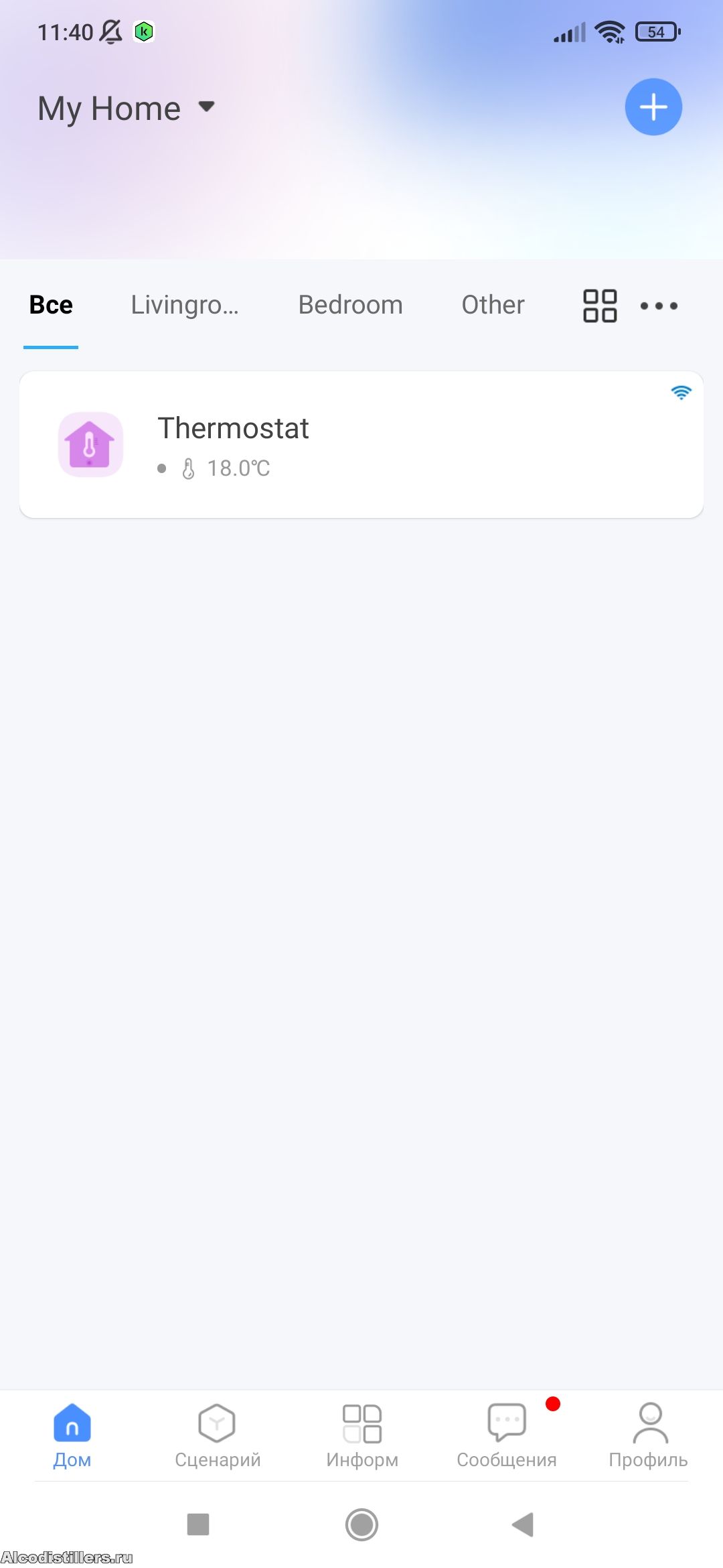

Вот эта штукень конечно дала гемору...
С утра понедельника до сегодняшнего утра не хотела работать ни в какую...
Оказывается, наш любимый и родной ркн баловался с настройками... Рухнули умные дома по всему югу. Точнее приблуды от соннофф.
Но "свешилось чудо, друг спас друга" © малыш и Карлсон. Все заработало и не надо в ручную бегать контролить температуры брожения и включать охлаждение.
