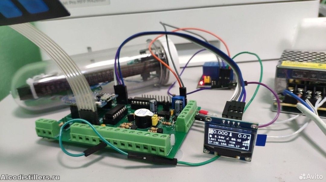

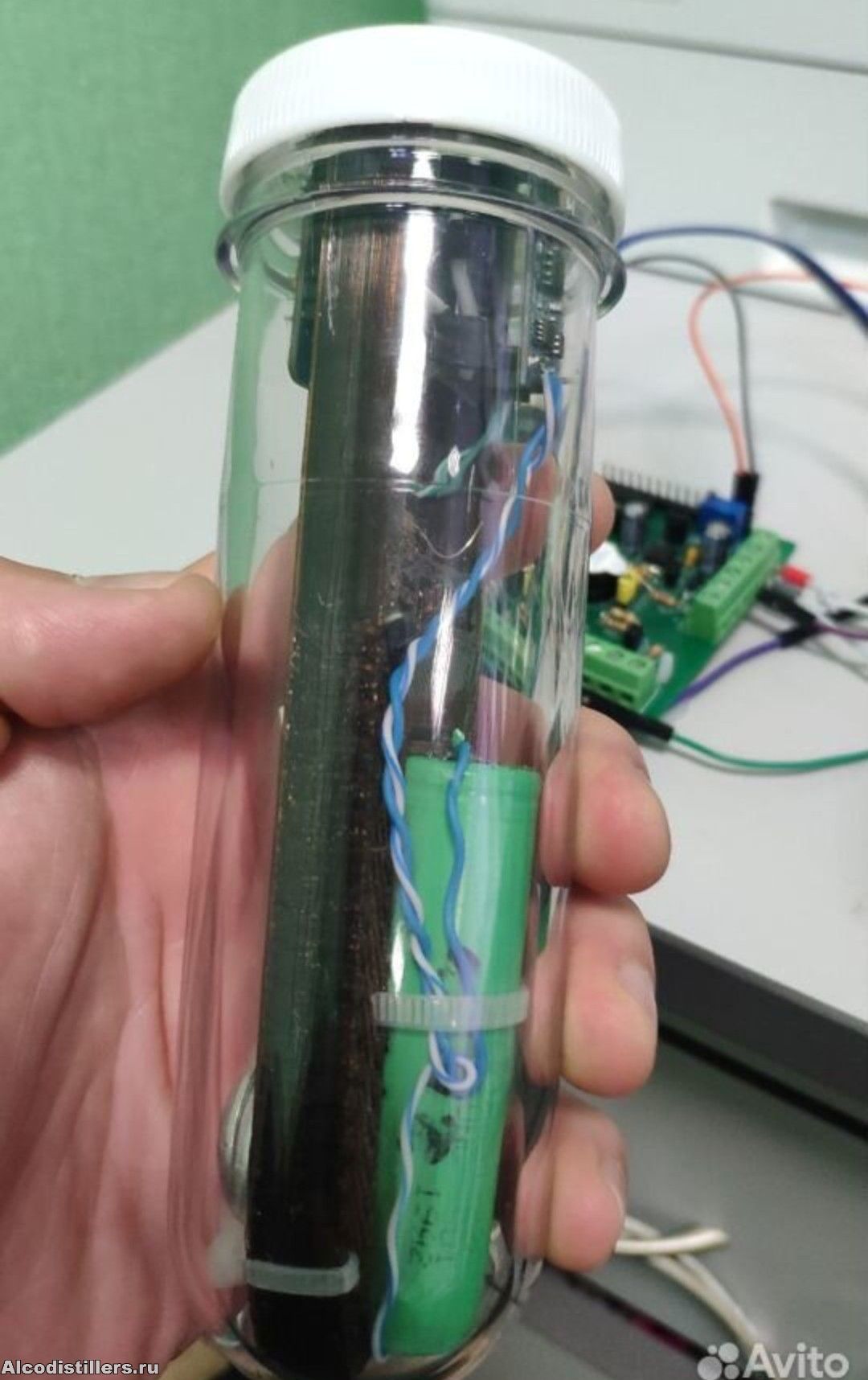

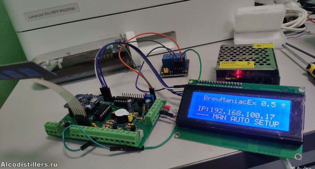

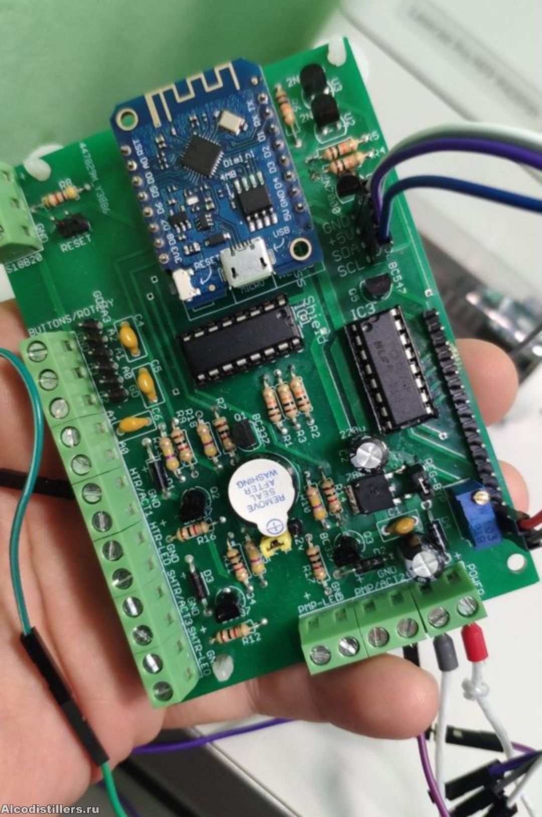

533
Что за оборудование?
534 (2023-10-21 13:44:35 отредактировано )
Лёха 73 ©:

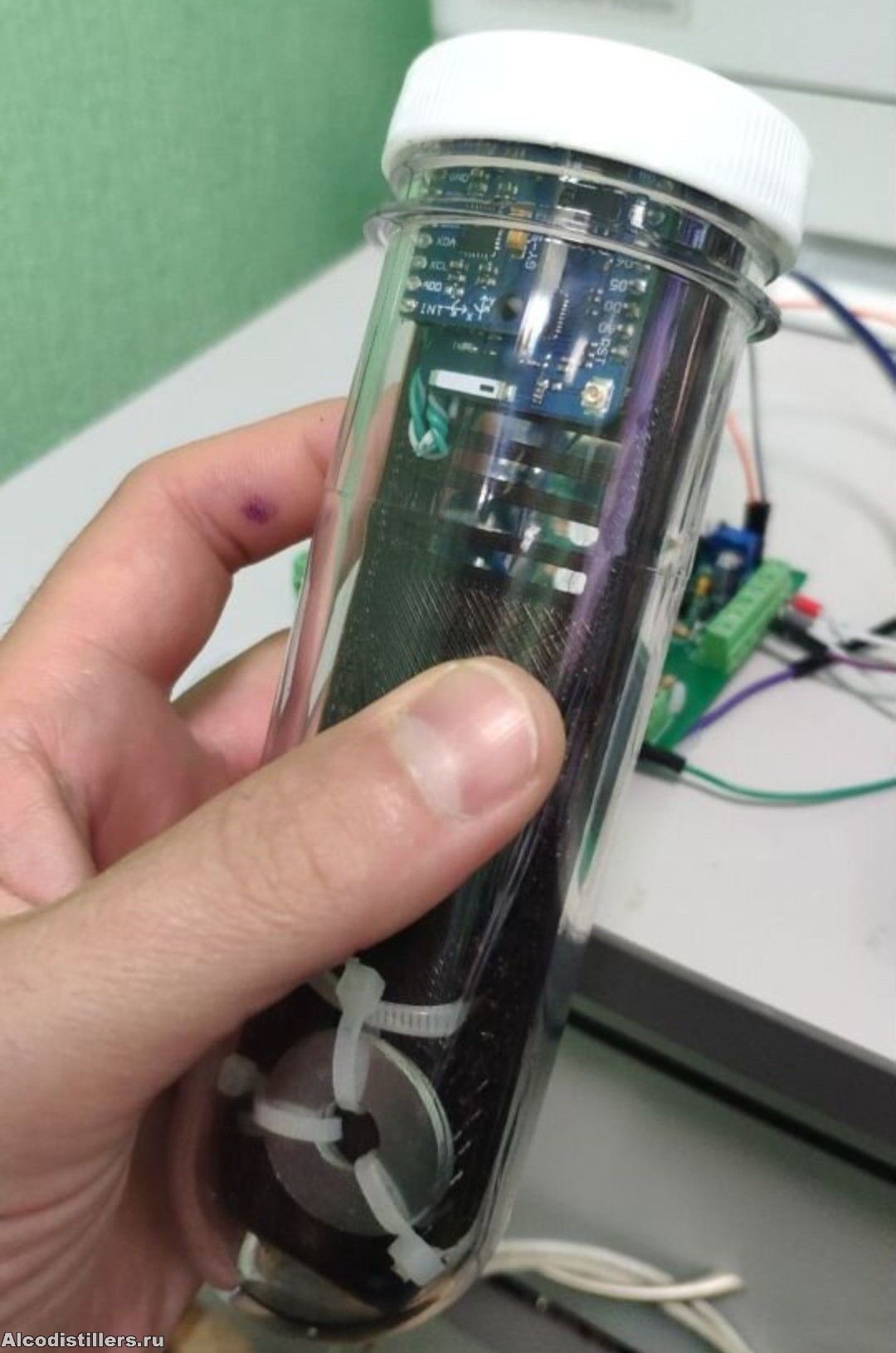

Контроллер для автоматизации процесса варки пива (нагрев, поддержание температурных пауз, управление насосами, поддержка beer.xml... ) и контроля процесса брожения (,температура и плотность сусла)
На гитхабе всё более подробно

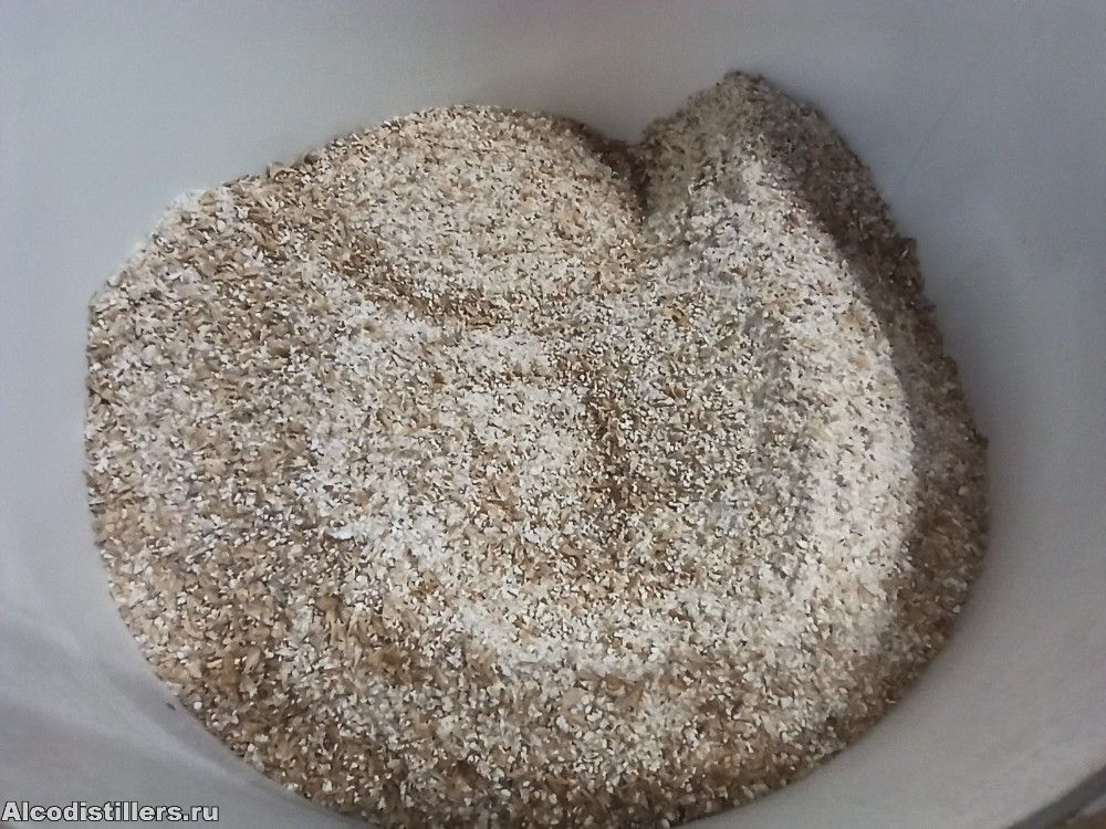

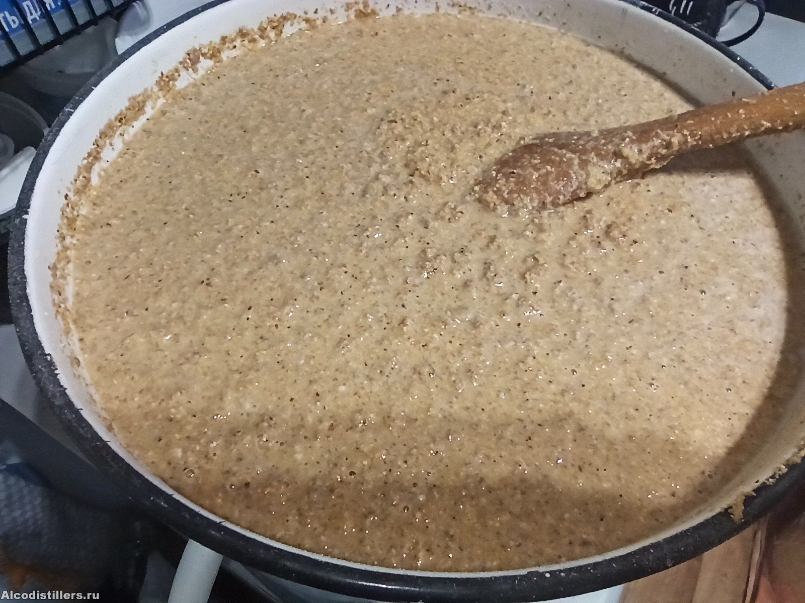

Пока есть время решил сварить затор на бурбон.
5 кг молотой куки 1 кг тритикале 3 кг курский пэйл эль (не нравится он мне в пиве, одна мука даже при крупном помоле) вода 25 л.
Отлил из общей воды 6 л и разбадяжил в ней 5 кг куки
Получилась консистенция наливного пола, может чуть гуще. Сейчас смолю тритикале и туда же. Воду (19 л) до кипения и потом в неё эту суспензию и разваривать. (Нет, пароген делать не буду, пвк тоже нет  *HI* ) будем махать веслом и готовиться к сдаче физо.  :D
Добавил тритикале. Пришлось добавить воды 1,5 л. А то не промешивалось.
Надо добавить в воду кальция карбонатов.
*WRITE*
И брютанин не забыть добавить на осахаривание. Как показали варки пива - галлотанины неплохое подспорье. И выход увиличивается и колоидная стойкость (в пиве)

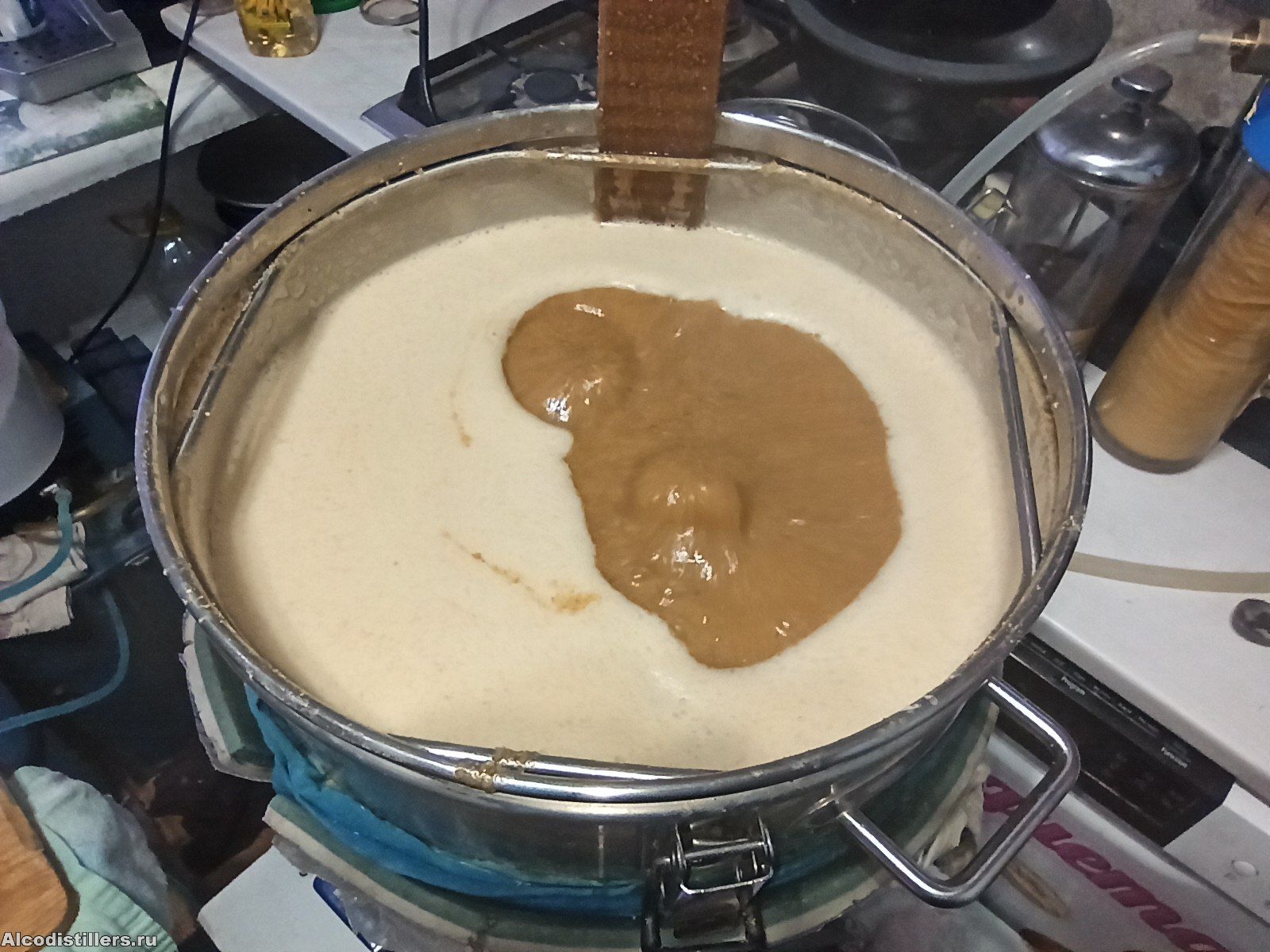

И так, первая партия сварилась
Солод смолол
Укутал пивоварню на час - 1,5. Дальше придется отчерпать литра два три. Солод не поместится. В следующую варку воды сделать меньше. На 2-3 литра.  *BOO*

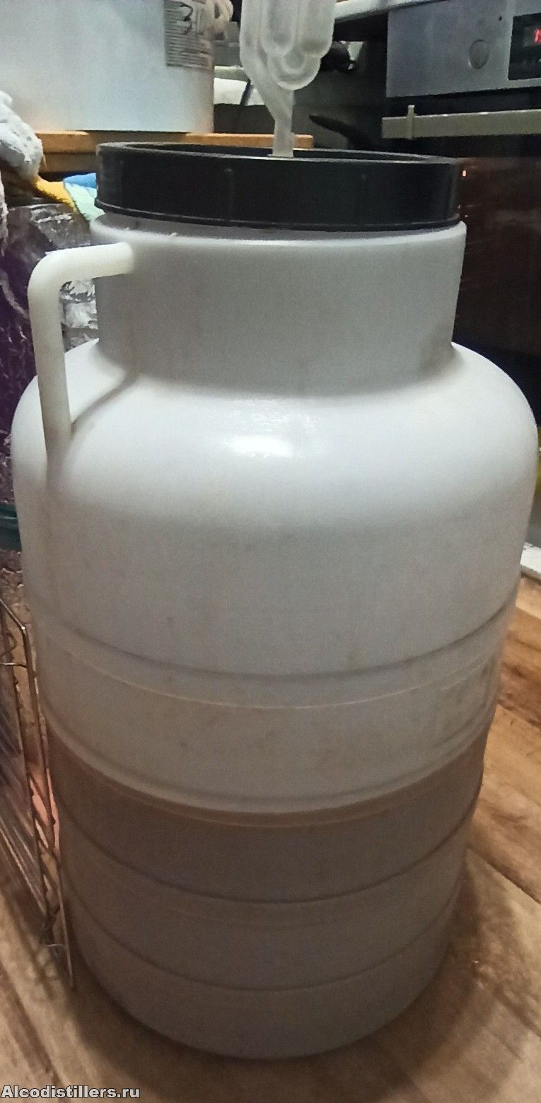

536 (2023-11-01 15:22:27 отредактировано )
Кукуруза (за счет помола видимо) за 1,5 часа разбухла, мелкие зернышки стали мягкими. Остудил чиллером до 73°С и засыпал солод, предварительно отчерпав 3 литра.
Солод перемешал и влил обратно кукурузу (3 литра). Опять перемешал и попал в 68,5°С.
Укутал, через час перемешаю и еще на час.
Алексей30RUS ©:
Не. На литр. Как раз пол  бочки получится.
537 (2023-11-01 17:01:15 отредактировано Алексей30RUS)
За первый час температура упала до 67°С. Снял утепление. Перемешал.

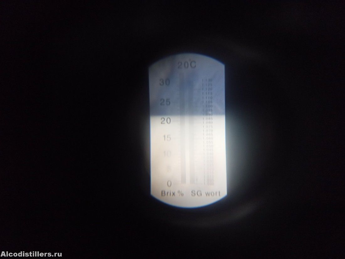

Через 30 мин сверхнего чистого слоя йодная проба и замер. 22,7 brix пробс в норме.
Перемешал и еще на полчаса пусть постоит и на охлаждение
Смолол солод и замочил в холодной воде кукурузу и тритикале на второй заход.
Дрожжи как всегда usw-6. Завтра заберу из аптеки закваску vivo. Кому надо, сейчас на аптека,ру онипо акции 3 по цене 2. 500 за три коробки по четыре пакетика.
Перемешал еще раз... 21,2 brix
:o   %)
Будем посмотреть по выходу.

Всетаки 21.4 brix
