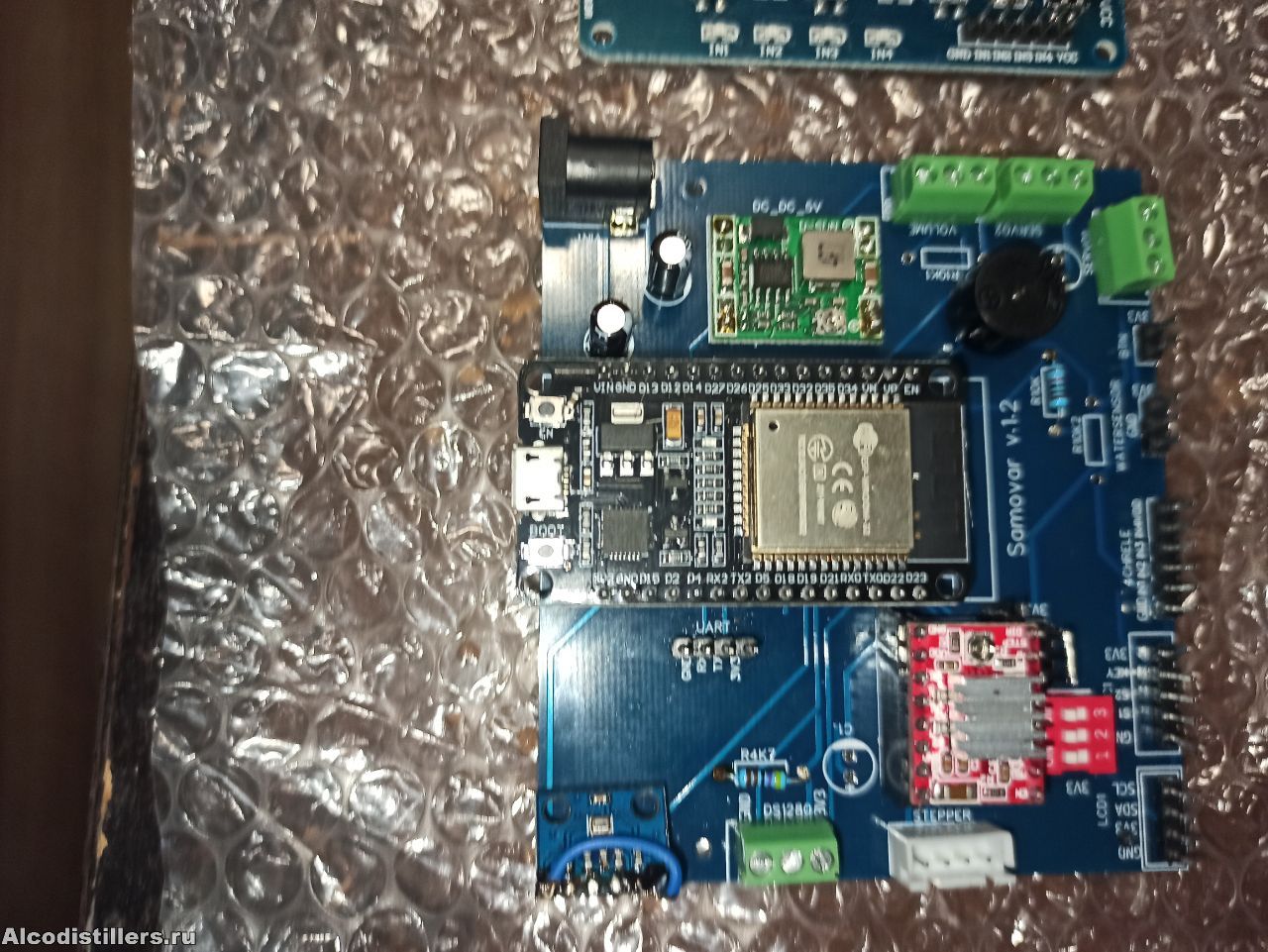

Драйвер шагового двигателя. Без него все идеально. Температуры как вкопанные. С ним тахикардия в несколько градусов.
Питание не разнесено, видать.
Попробуй поставить поближе к термометрам фильтрующий электролитический конденсатор 100-1000мкф между +5В и GND, это уменьшит помехи по питанию.
И номинал подтягивающего резистора уменьши до 1кОм, это уменьшит помехи в сигнальной линии.

:o спасибо за совет, но это началось недавно, до этого все работало без нареканий. "Подтягивющий" это который?
Это который на фотке внизу, возле разъема "DS1820" и называется R4K7. Выпаивать не обязательно, прямо сверху параллельно можно напаять 1,5-2кОм резистор.
444
Алексей30RUS ©:
Это было чудо :). Было бы неплохо электролит C2 100 uF 25V распаять - у Вас под него даже место есть рядом с драйвером шагового двигателя. Да и сам драйвер можно на тихий поменять - на TMC2208 например.
Не лишне, конечно, но вряд ли в этом дело. Это цепь питания мотора и в этой цепи два кондера, один возле драйвера и он не распаян, а второй возле разъема и он распаян. В этой схеме в принципе неверно питание разведено. ИМХО.
Учитывая, что раньше работало - правильнее всего поменять драйвер на новый (ИМХО). Тот что установлен - шумный и в прямом и в переносном смысле.
З.Ы. В теме про насос, электролит аналогичного назначения, рекомендовали ставить - и как можно ближе к выводам драйвера: https://alcodistillers.ru/forum/viewtop … 63#p179263
Кстати, можно конденсатор и 220 uF распаять - только освежить в памяти, что автор сей разработки про суммы ёмкостей электролитов на входе и выходе писал. Посмотрел что у меня распаяно - как раз 220 uF 25V.
Я может путаю чего, конечно...
На фото трудновато разобрать где что, а на чертеже последней версии платы С2 - это который на фотке автора называется С1 - стоит в цепи питания не самого драйвера, а движка, и запараллелен ещё одним кондером на входе возле разъема, на фото оный установлен. Там же возле разъема (и на фото, и на плате) стоит электролит по цепи +5В. Эти два электролита схемно идентичны рекомендованным по ссылке.
У меня версия PCB 1.3 - электролит С2 (рядом с драйвером шагового двигателя) стоит между Vmot и Gnd. Из обсуждения в насосной теме запомнил, что этот электролит надо ставить как можно ближе к ногам драйвера - как раз из соображений помехоустойчивости. Про идентичность - не спорю, возможно :). Но имхо, считаю, что драйвер точно под замену. У меня есть пара штук A4988 но работать я с ними не могу - на уши давит...
Как его положение влияет на помехоустойчивость я, честно, не понимаю. Может блокирующие имелись ввиду, а не электролиты?

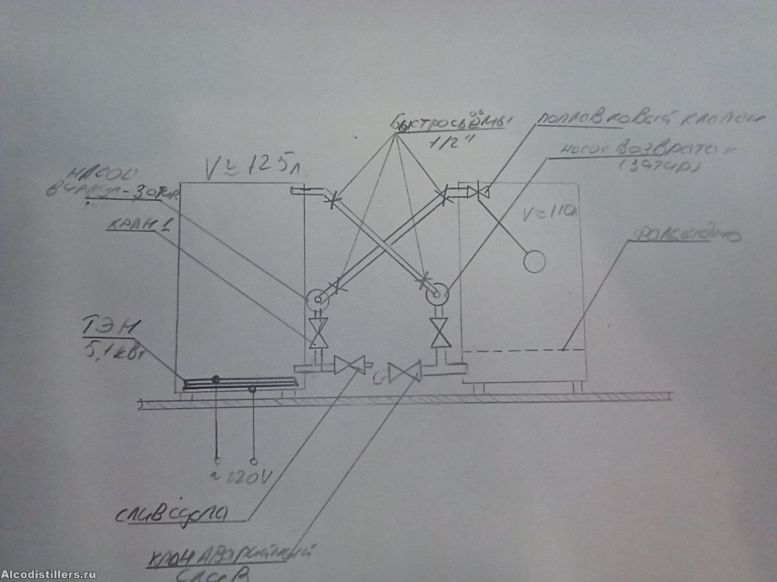

Два термометра первый t сусла в первом баке, второй ремпература в дробине. Как вариант третий можно поставить на выход поплавкового клапана. (Не обязательно). Скорее всего будет стандартная автоматика с принудительным отключением (тумблер) второго насоса. С помощью быстросьемов буду переставлять шланг с входа поплавкового клапана на вход в бак варочный.(125 л) после промывки дробины.

Вот такие быстросьемы на 1/2" заказал. Шлангами будет газовая подводка, она из нержи, вороде норм
