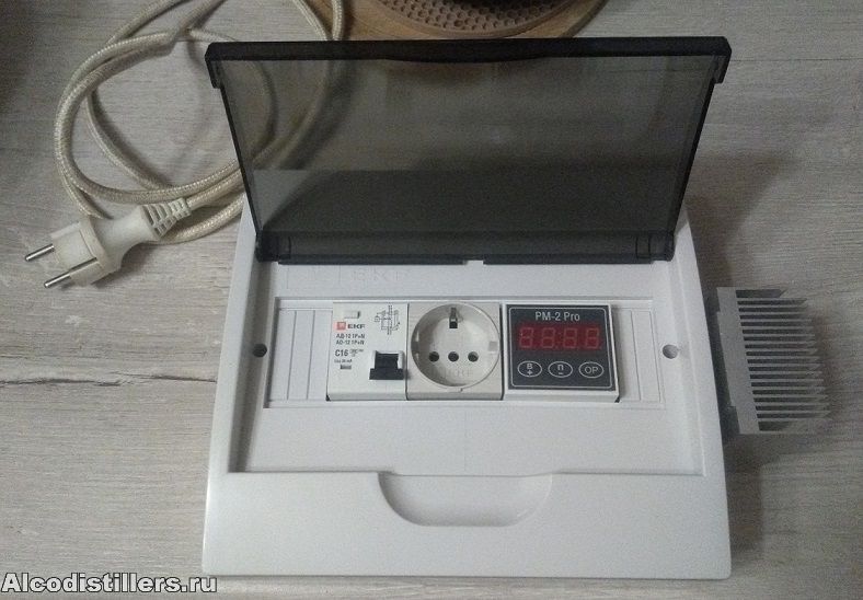

А пока занялся другими важными вещами: стабильный нагрев и точный контроль температуры. Не мудрствуя лукаво, собрал на донецком регуляторе, дифавтомат, розетка, РМ2 Про:

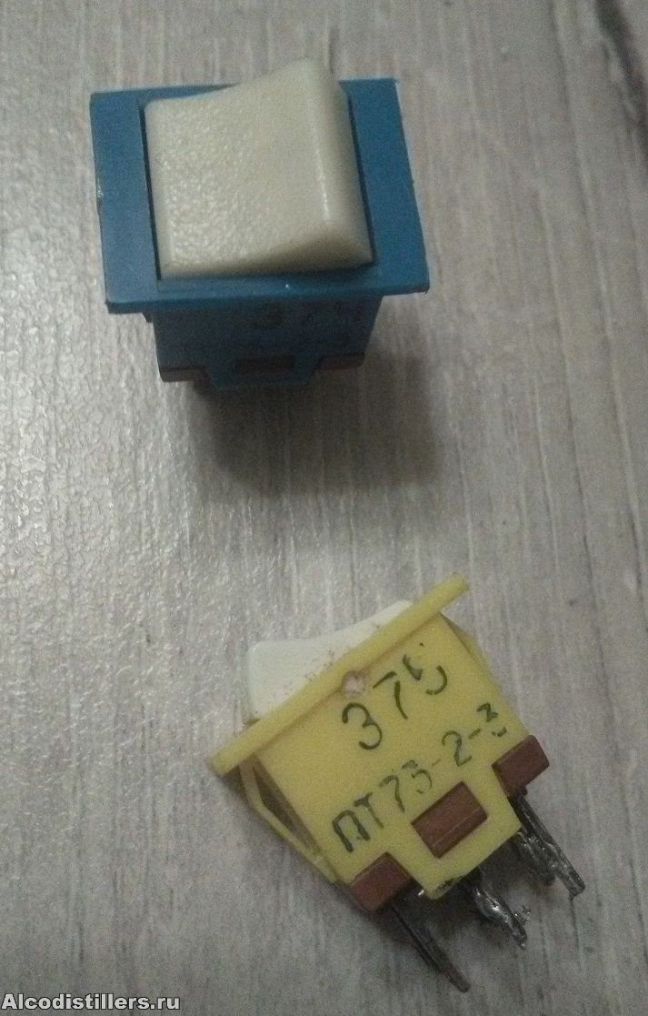

Не установил кнопку разрешения работы и кнопку разгона. Подобрал 2 переключателя, красивые, но прямоугольные. Лишь потом сообразил, что аккуратно врезать не получится, наверно. Значит, бум искать круглые.
Бокс с запасом, места много осталось, планирую в нем же уместить и TM-Web. На первых порах без управления процессом, только контроль температуры. Не будет ли проблем с ЭМС? Сохранит ли нормальную работоспособность TM-Web при мощных помехах от близкорасположенного симистора?
хз - но если симистор создает помехи - то и относительное удаление не спасет. А так если на линию к датчикам сделать ферриторое кольцо - то все может и сростись. По идее делали так уже - и работает.
Это почему? У меня получилось  *ELECTRO*
Да лааадно...! Сверло и надфиль - наше всё. Строительный или канцелярский нож - тоже вариант. А уж пионерский ручной лобзик - так и просится в руки. Про всякие "дремели" даже заикаться не будем - ведь мы не ищем лёгких путей!  :D
У меня стоят оба блока рядом. Проблем не замечал.
Спасибо, Николай. В следующий погон прикручу датчики температуры под теплоизоляцию и положу плату TM-Web рядышком с блоком, посмотрю на его поведение.
Alex bcn, alex5sh, Спасибо, может и попробую эти переключатели использовать.
У меня в одном корпусе в 3см от симистора стоит плата ESP...   Но заземление рекомендуется.
