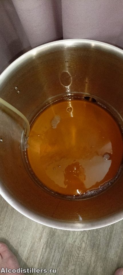

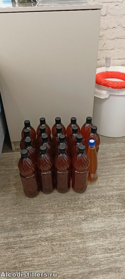

173 (2024-09-08 13:18:29 отредактировано skoff)
Перелил.
Получилось 19.5л (на фото нет 1л :) )
Дрожжи плотно осели. Слилось легко.
Сварил из декстрозы сироп по калькулятору на 2,5 СО2. Поставил на карбонизацию.

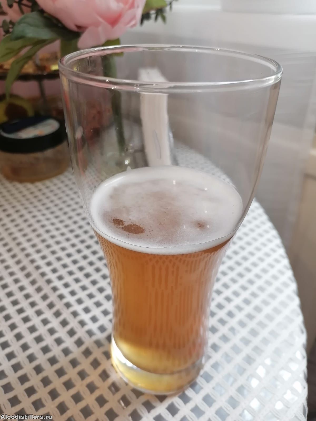

175 (2024-09-18 21:15:40 отредактировано skoff)
Начал дегустировать пивко *DRINK*
Доволен, все удачно.
Начал пробовать после 5 дней карбонизации + 2дн холода.
На фото 7 дней карбона + 3 охлаждение.
5 дней - водянистое.
7дн - остренькое, пенка держится до конца стакана. Отлично!
Попробовал через 10дн, без выдержки в холодосе - водянистое, но покрепче.
Понимаю, что - пару недель на крабоне и неделя минимум холода, а желательно с месяц.
Но, невтерпежь-же! *BOOH*
Надо еще сварить, а то без выдержки не очень. :D
