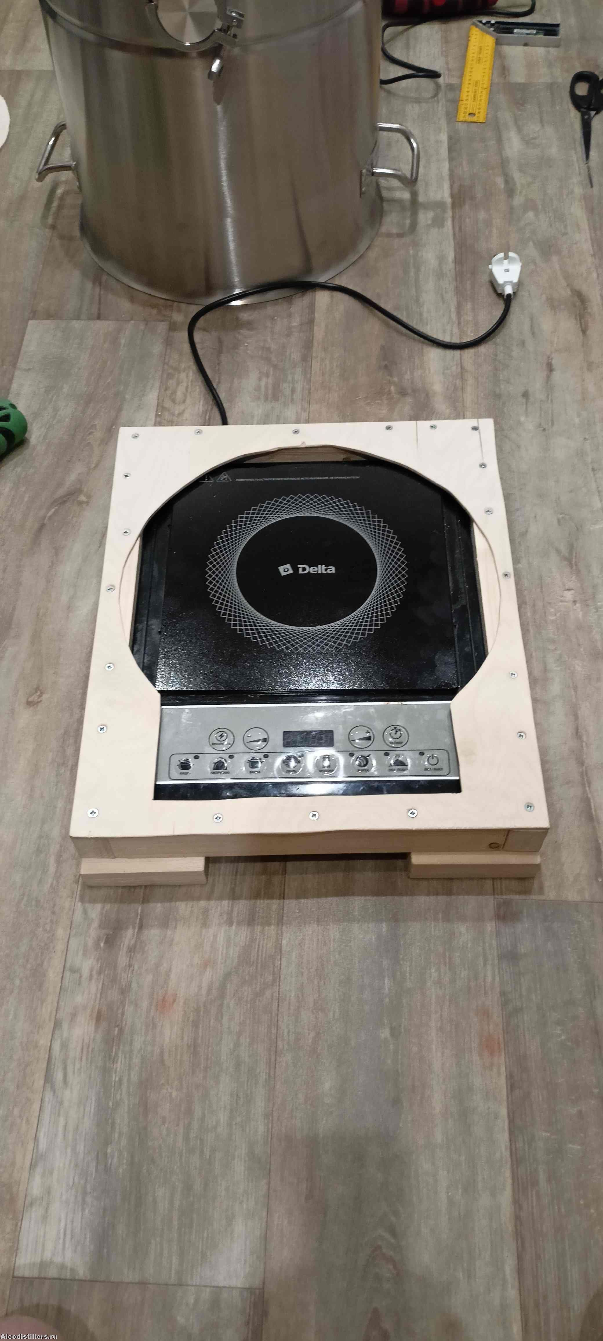

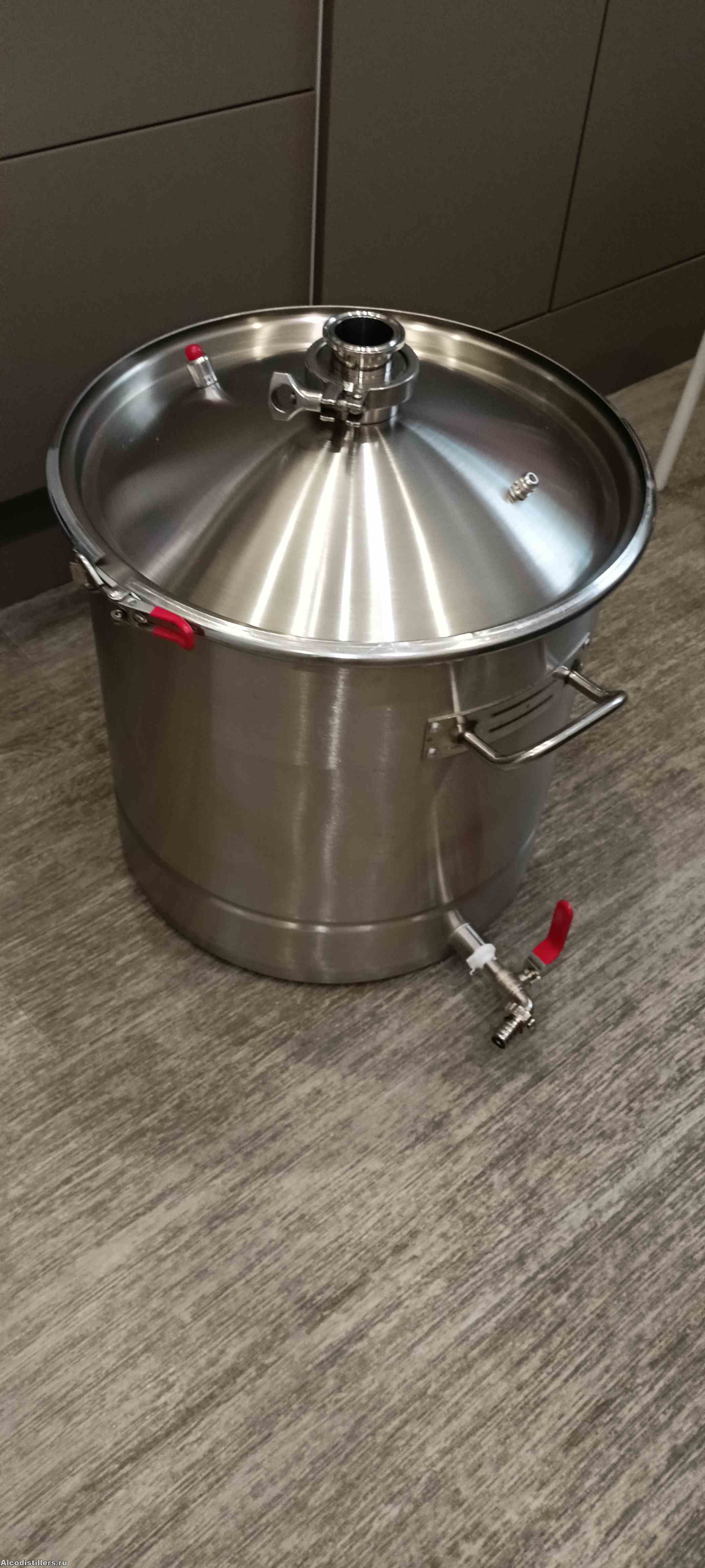

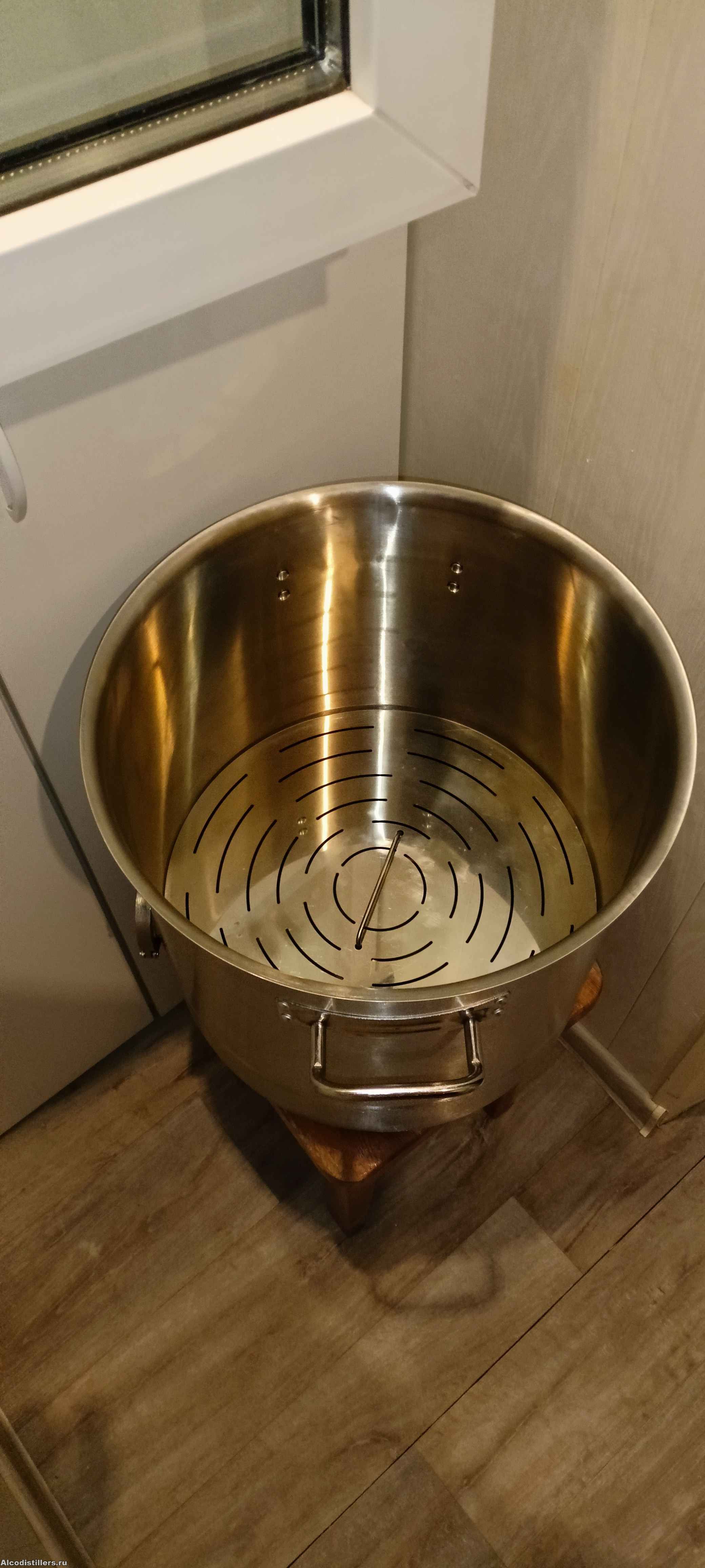

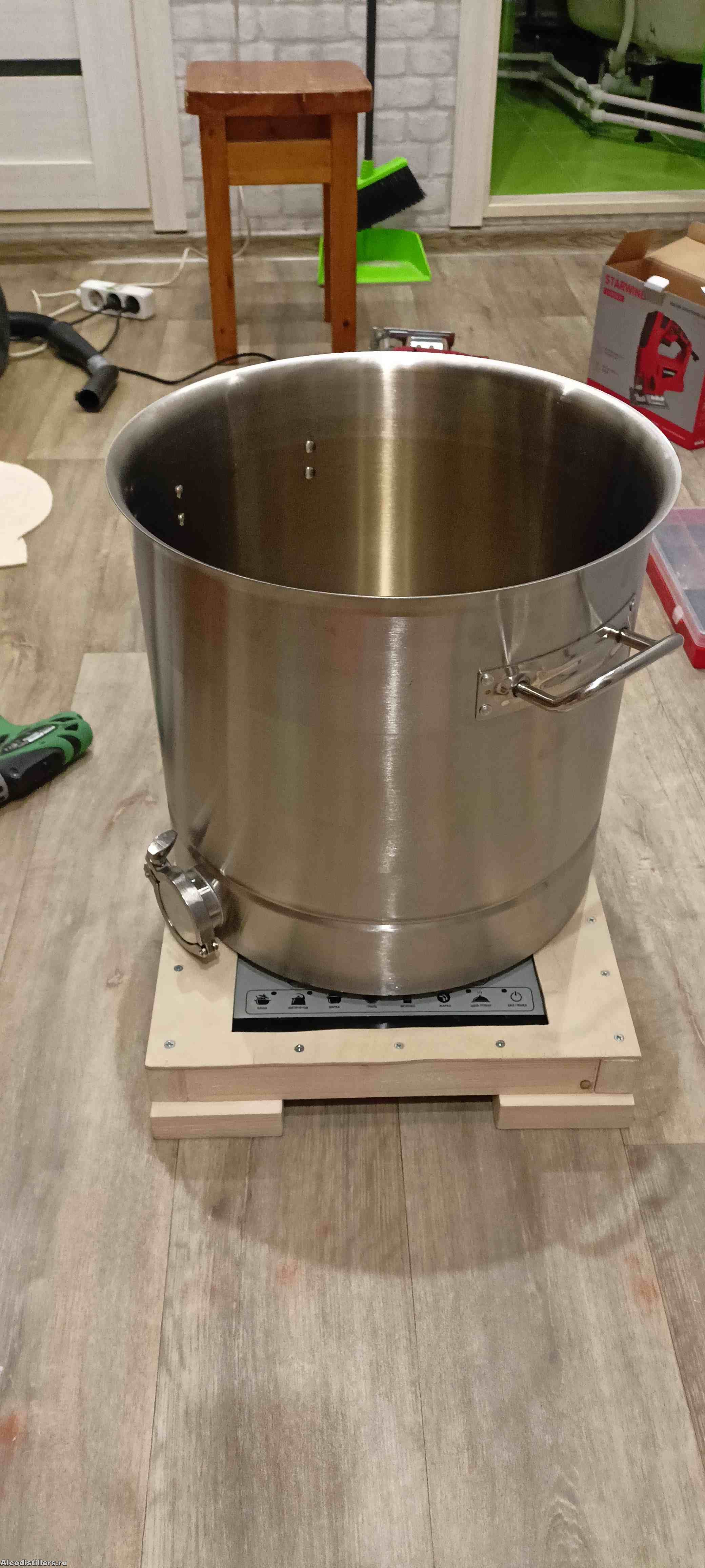

Уломал я "жабу" на дополнительный куб - 37л. Кратный емкостям для браги - у меня 28-30л.
А, то приходилось за два раза перегонять бак браги

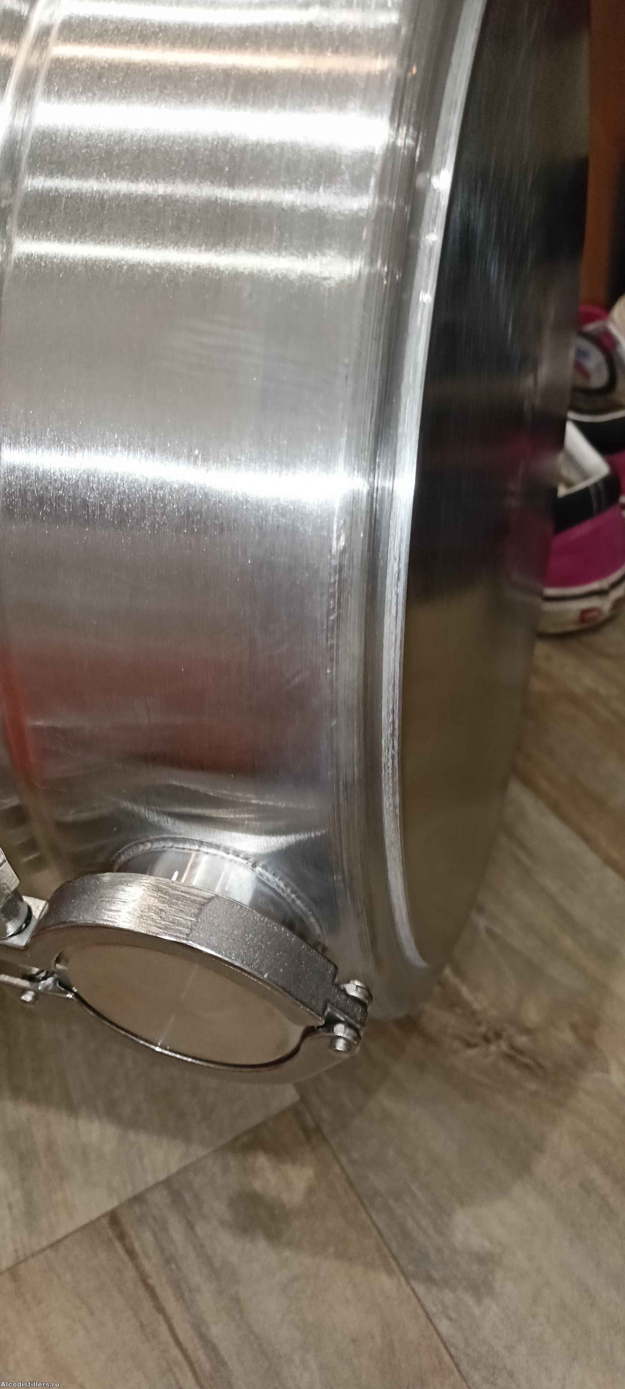

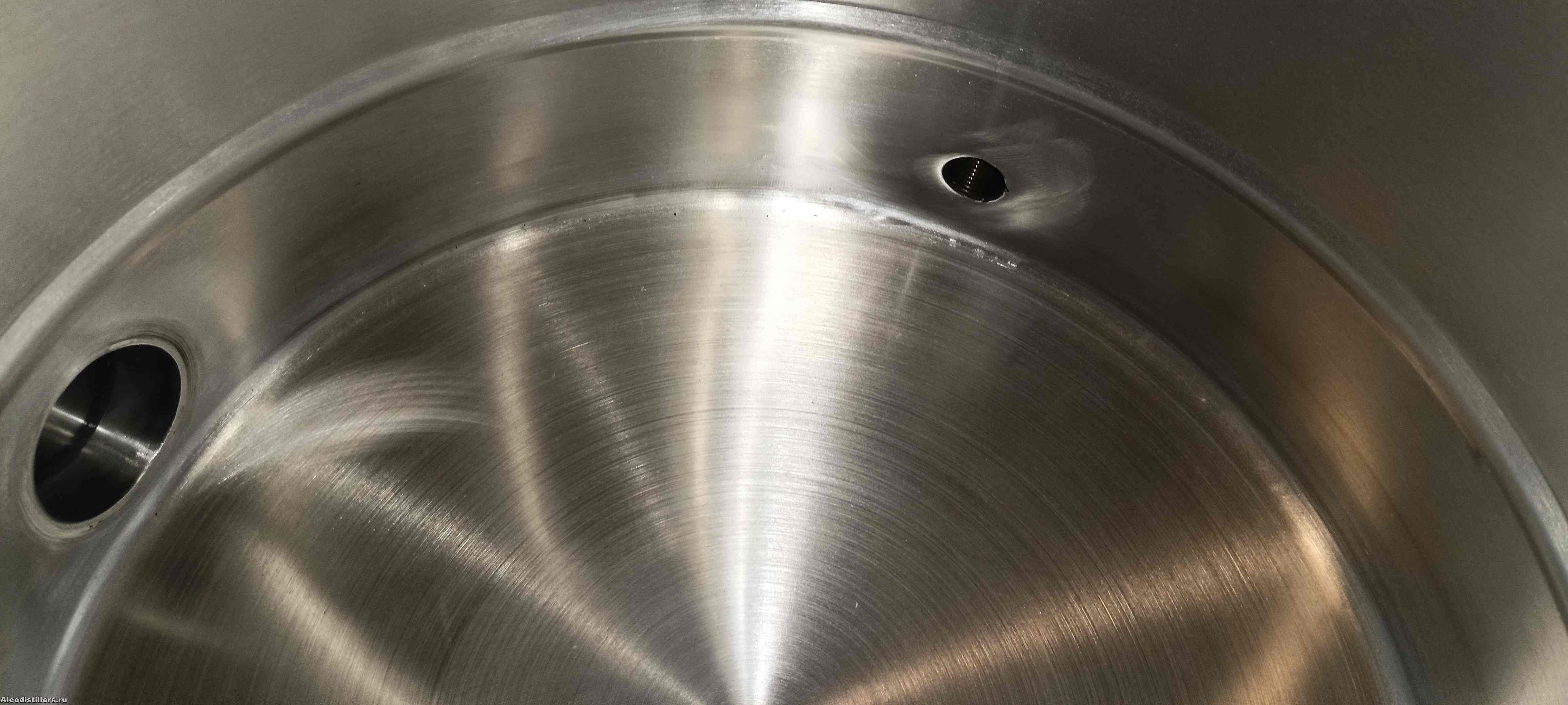

Ну и чтоб "два раза не вставать" решил по максимому учесть перспективу варки пива и на всякий случай крышку 2", капсульное дно, зиговку для фальшдна.
А, что? А, вдруг?
И началось...

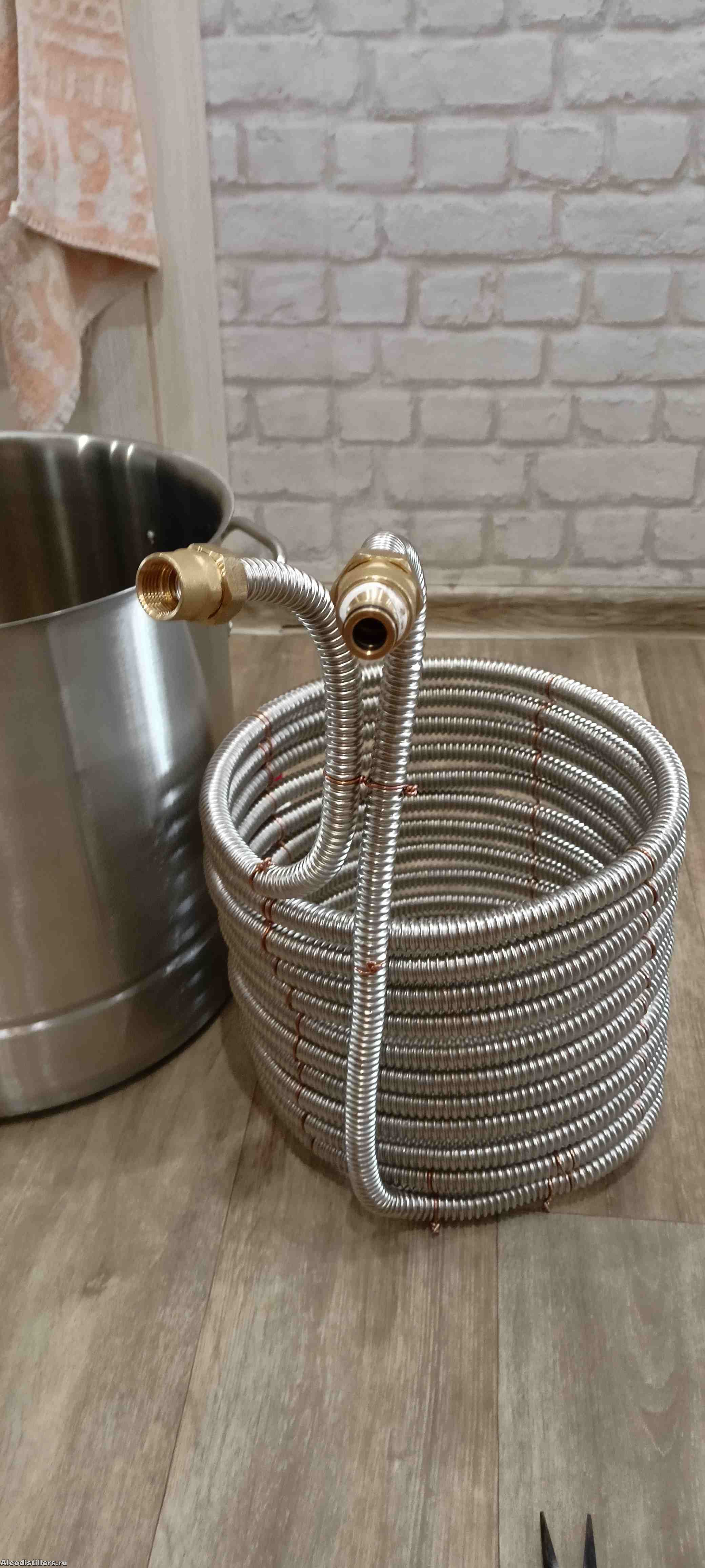

На индукционку не поставить, чиллер для сусла нужен на таком объёме...
Внедрить ТЭН и дособрать регулятор мощности - руки не доходят...
Начал с "табуреткостроения" или даже со "стульчакострения"

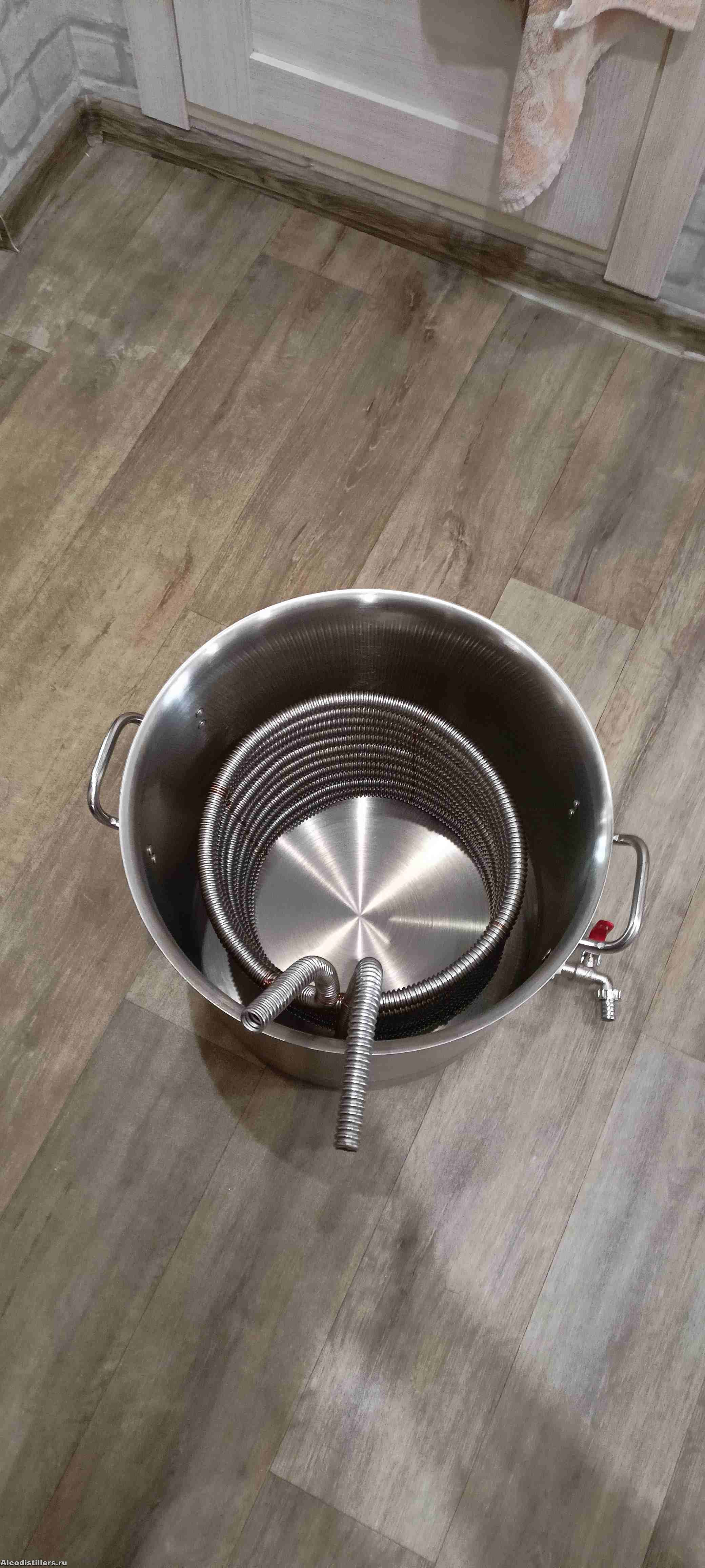

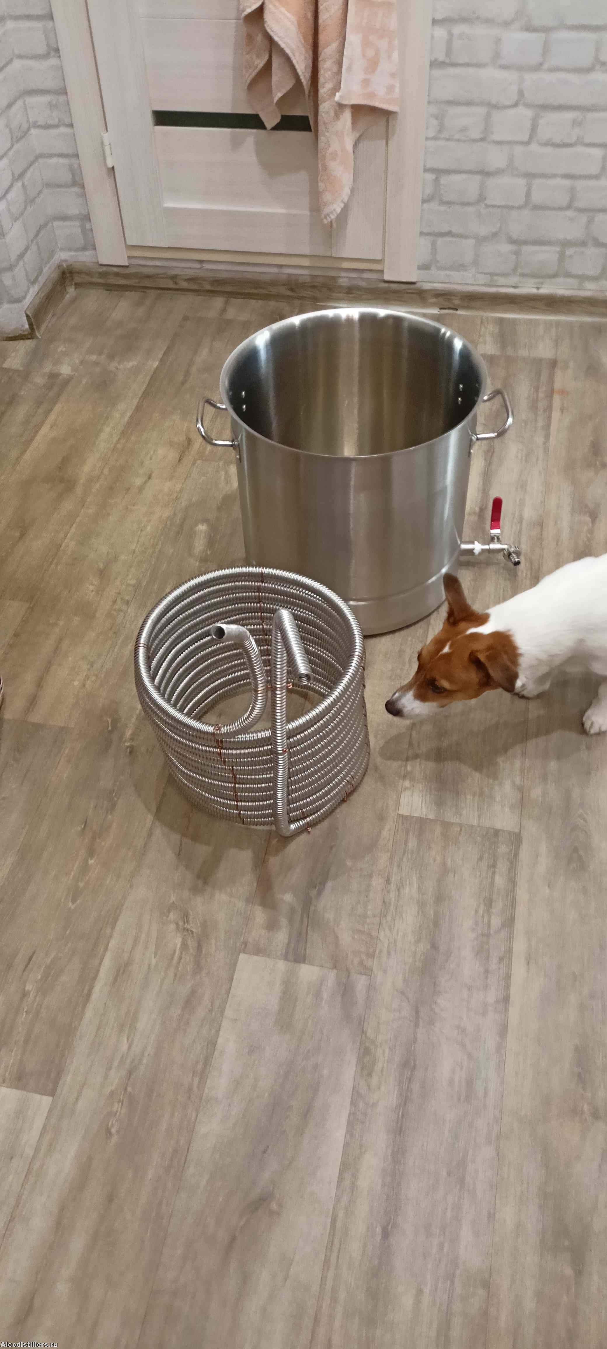

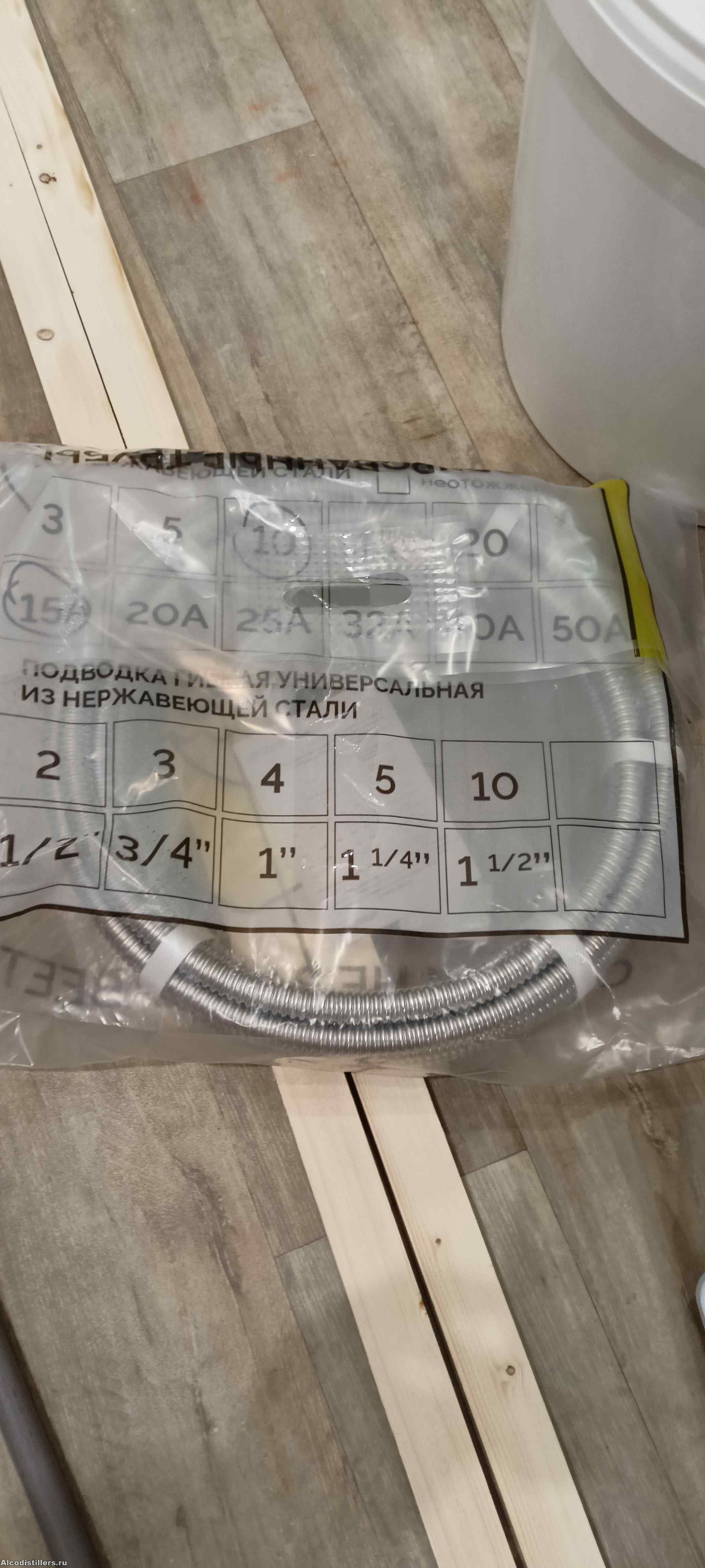

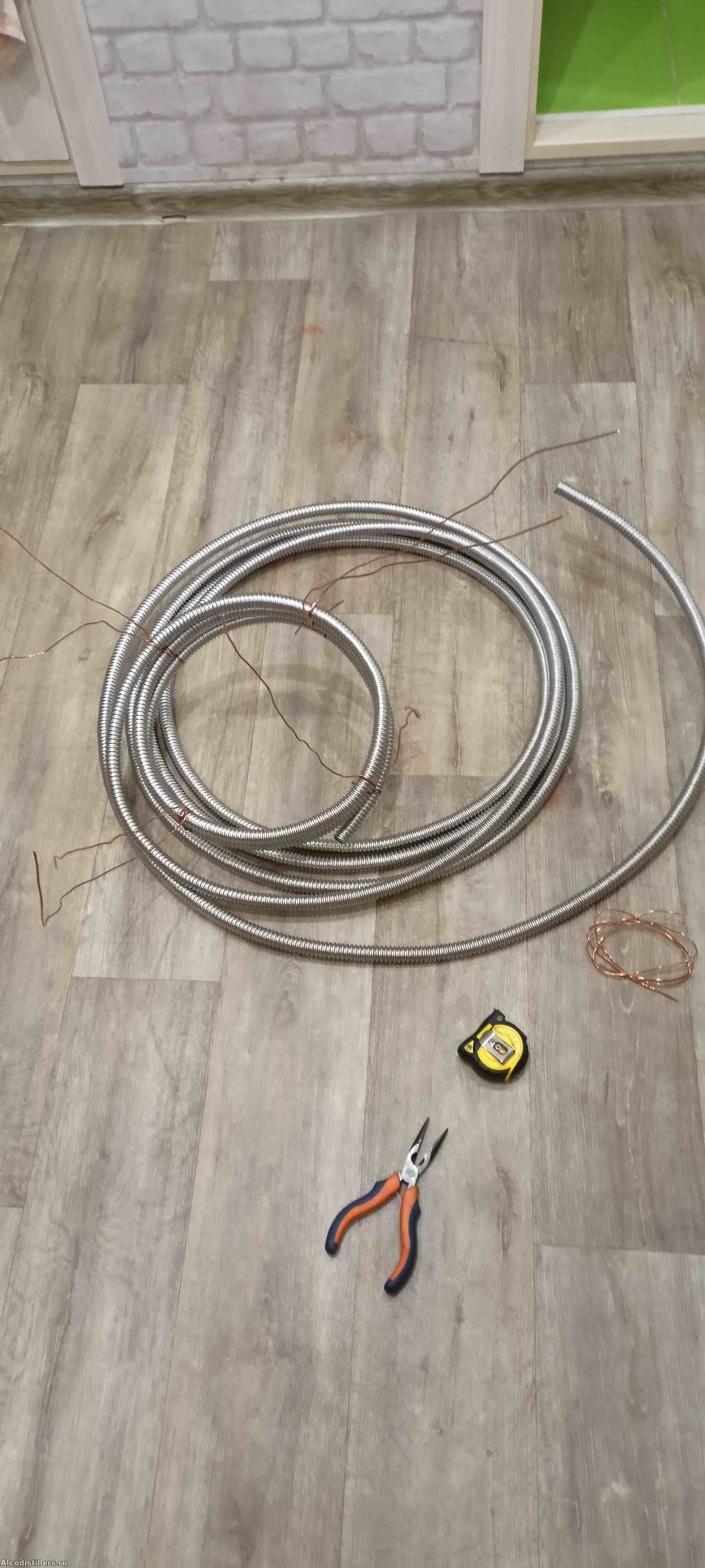

Чиллер из гофронержи 15А, 10м

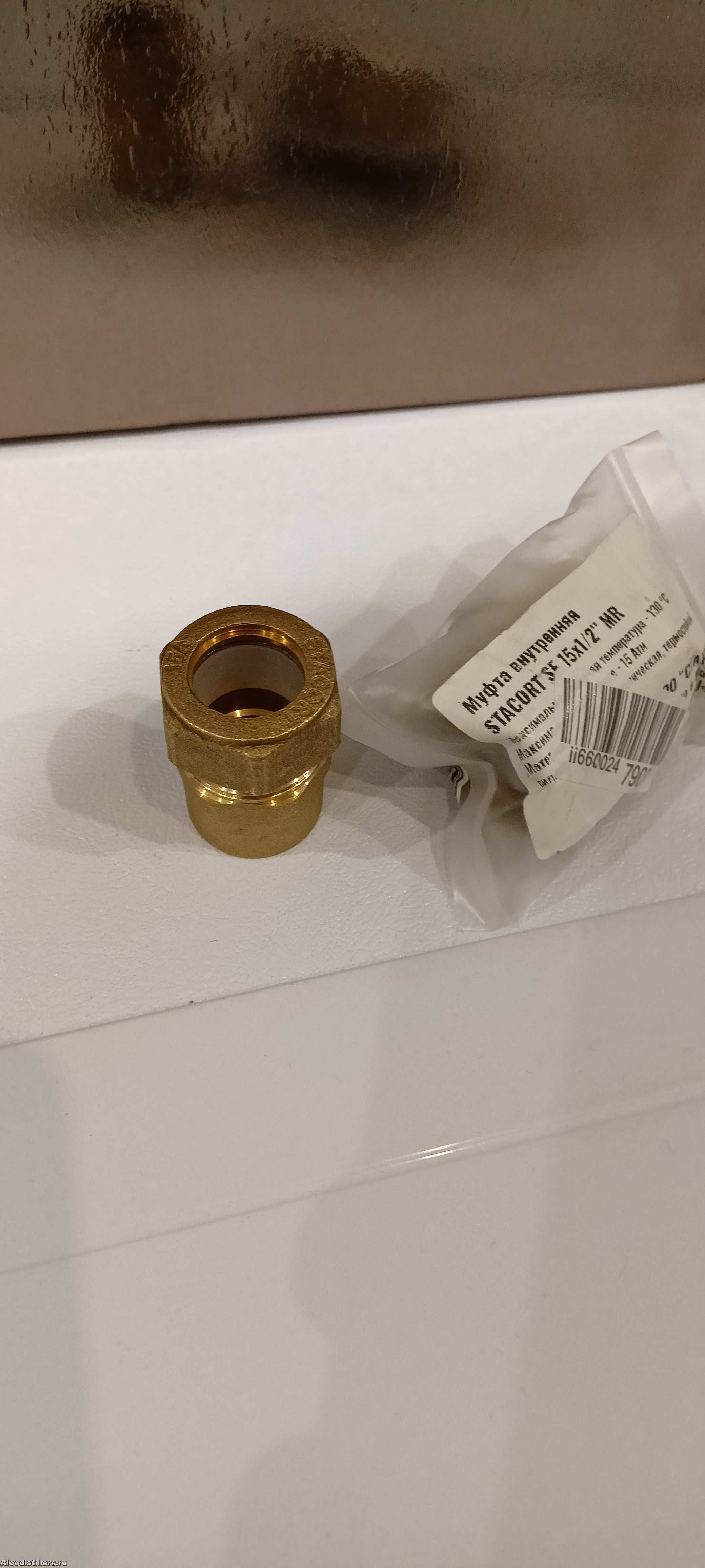

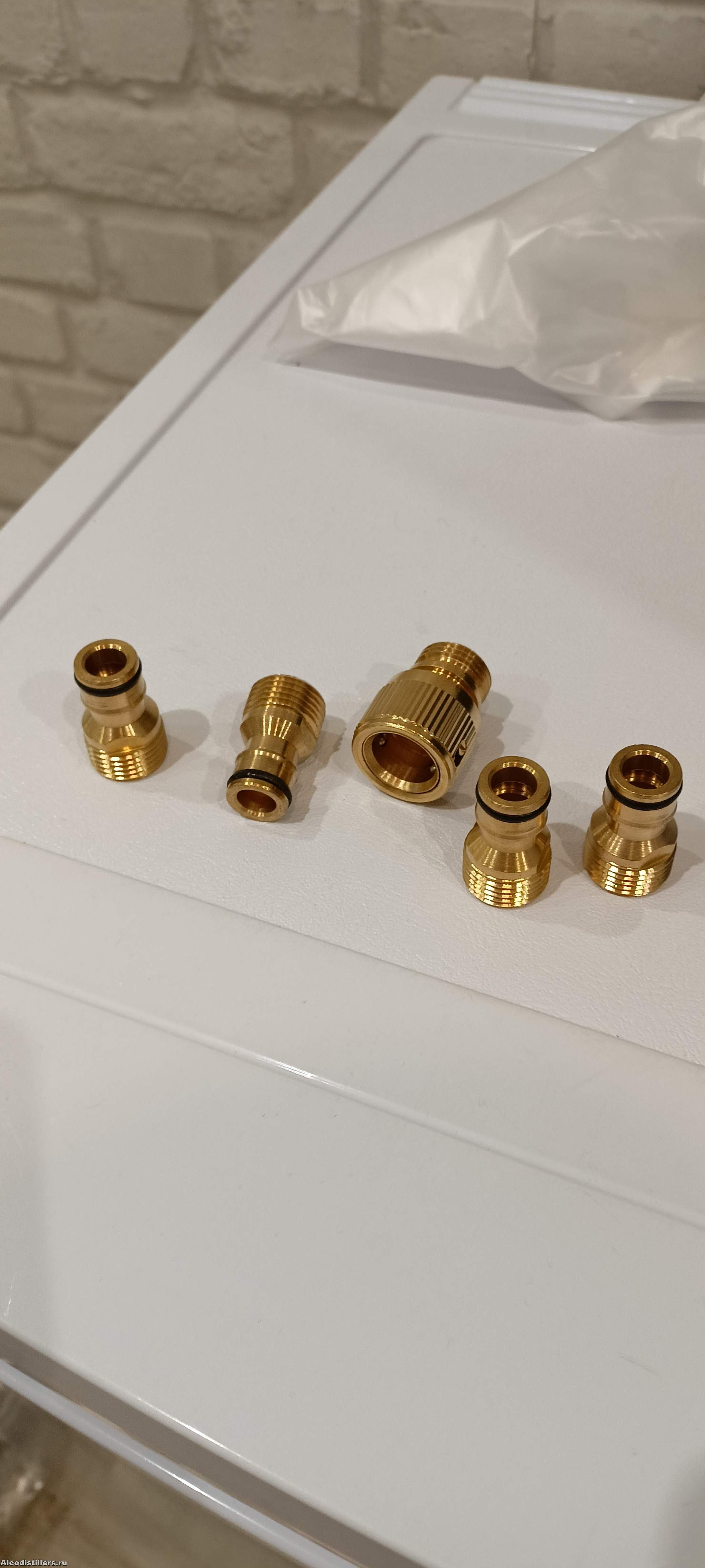

Давно думал о быстросъемах, брс под ПУ-шланг не устраивал.
И вот дузья-китайцы позаботились - БРС латунь 1/2". Теперь у меня будет всё на них. Выкидыш-подводка у меня под раковиной организована на 1/2", приходилось крутить гайки.

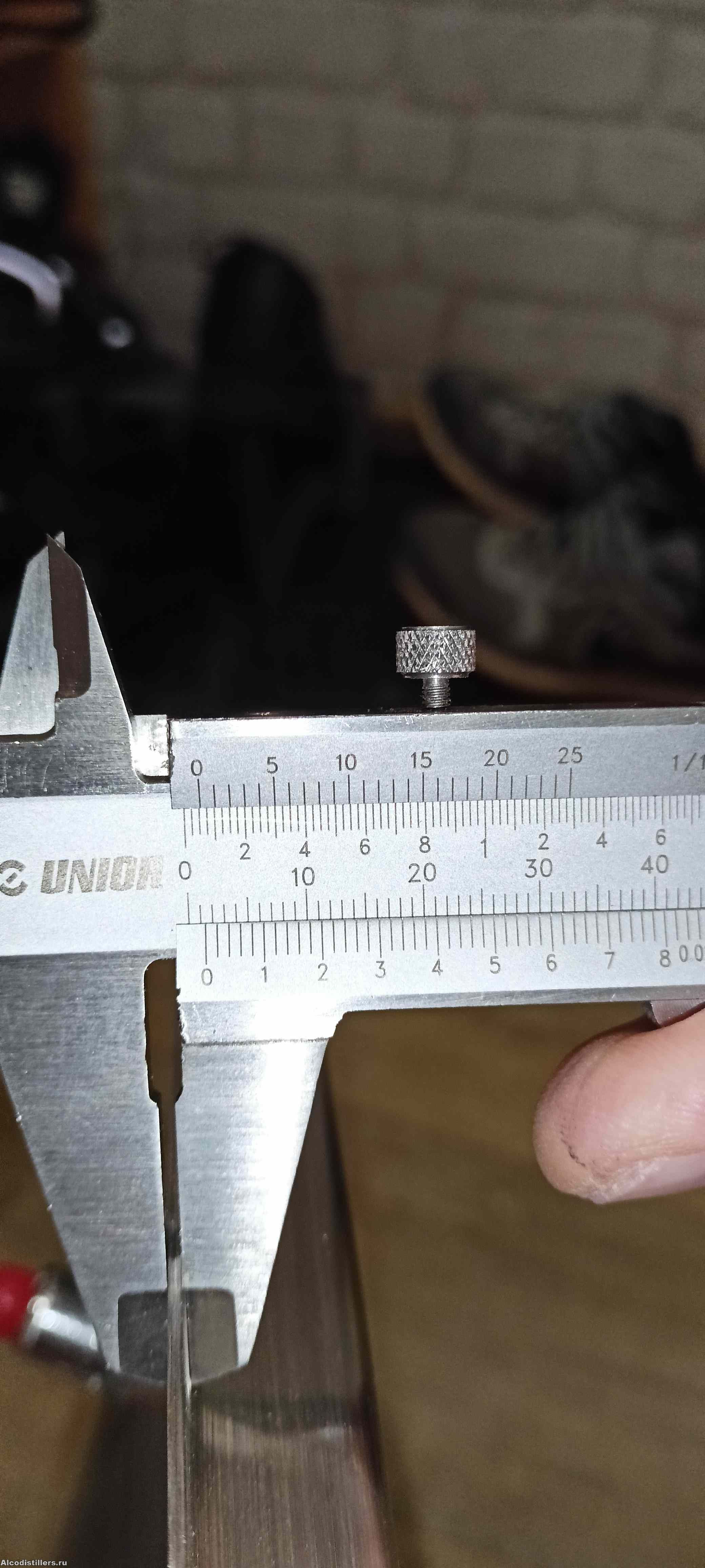

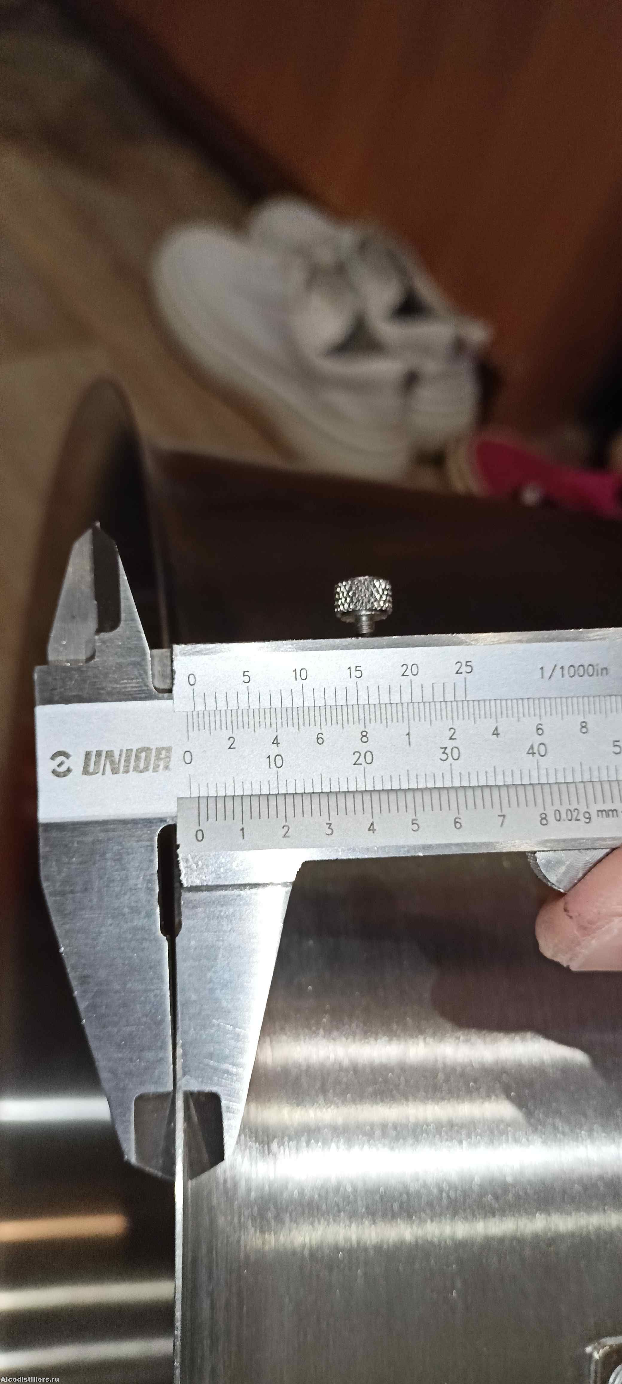

Фальшдно магазинное не подходит-блин. У магазинного D354, у меня D360, придётся изготавливать.
Чиллер:

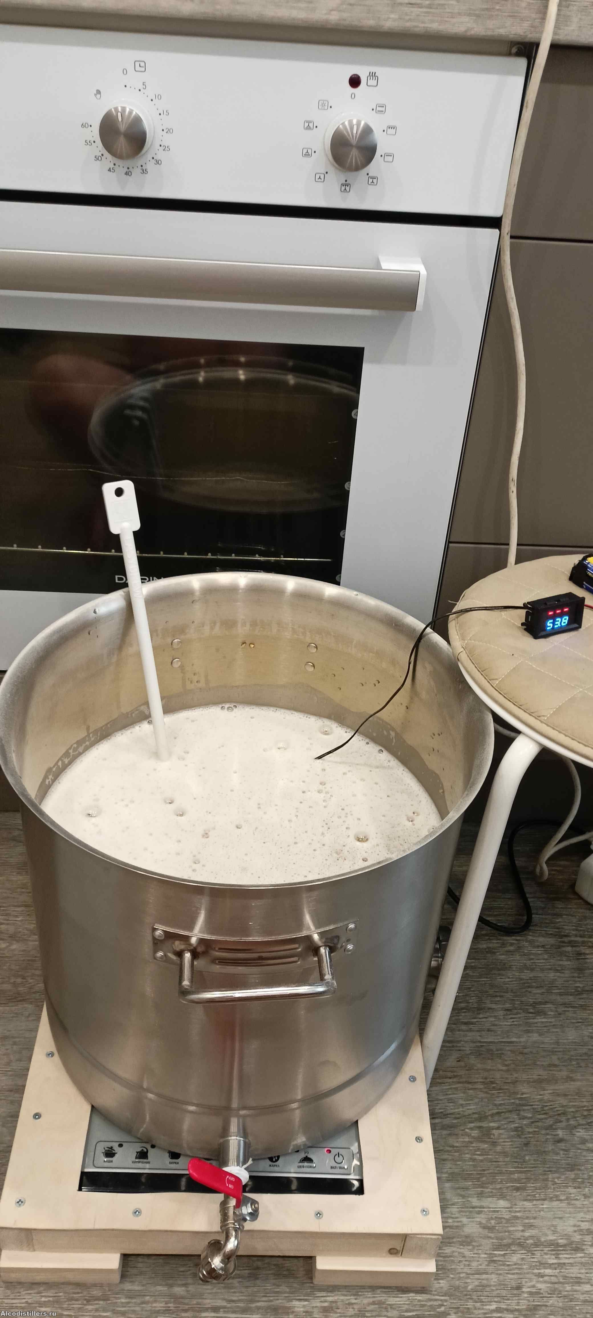

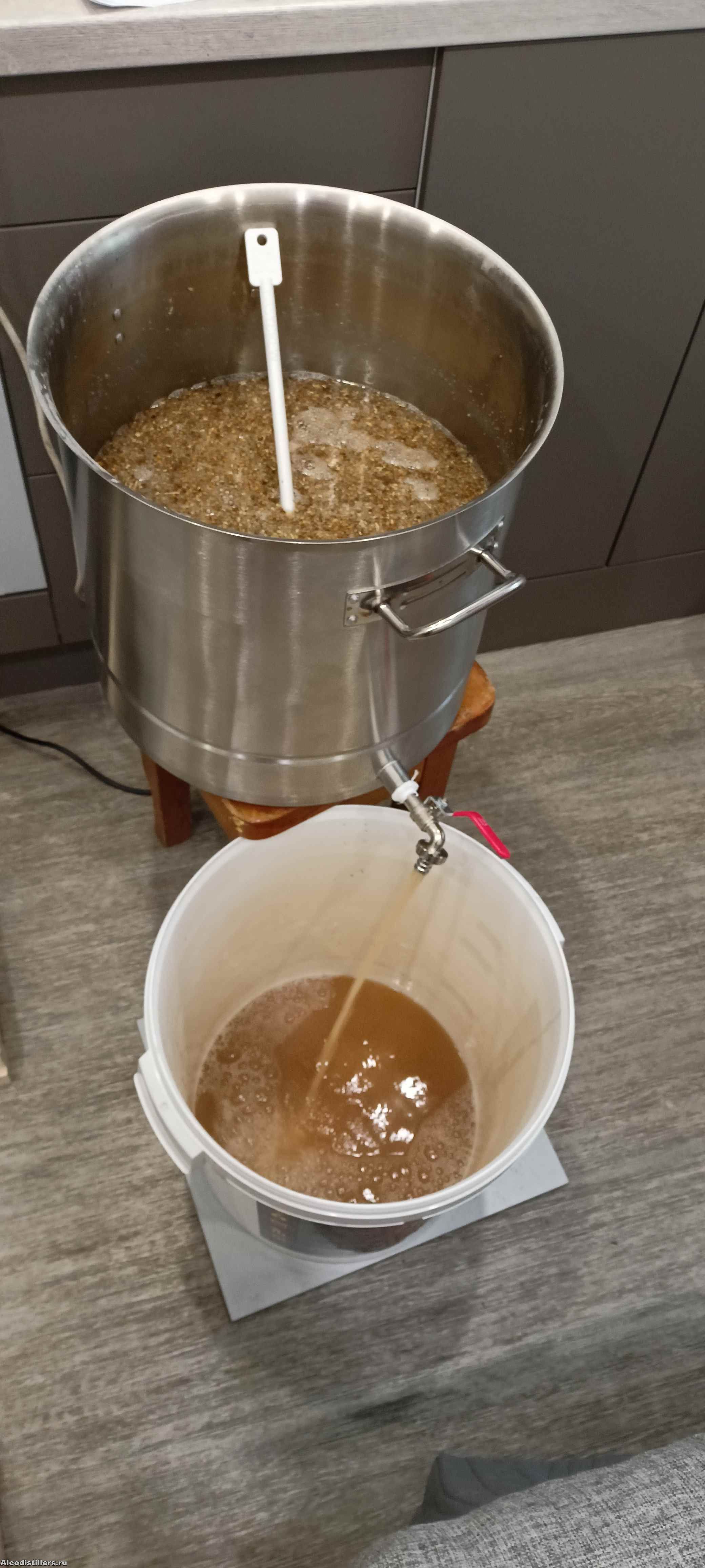

..ну и провел варку пивка на радости
20л - 15-20 минут до Т℃ внесения дрожжей.
Белковая:
БРС 1/2":
