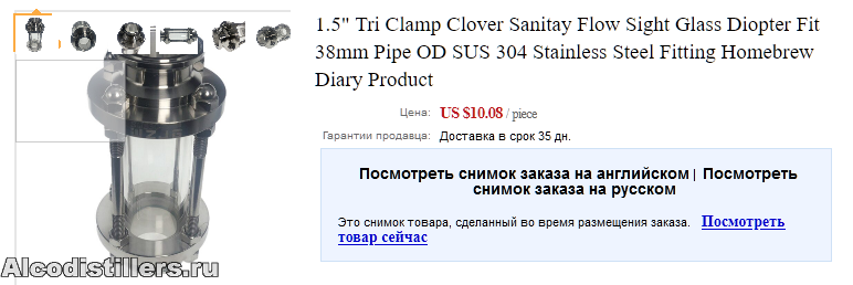

Мы дешевле даже больше чем в два раза брали...
У меня тогда та же цена была и без скидок:
  • FireShot Capture 003 - Wholesale Product Snapshot Product name is 1.5_ Tri Clamp Clover Sani_ - www.aliexpress.com.png

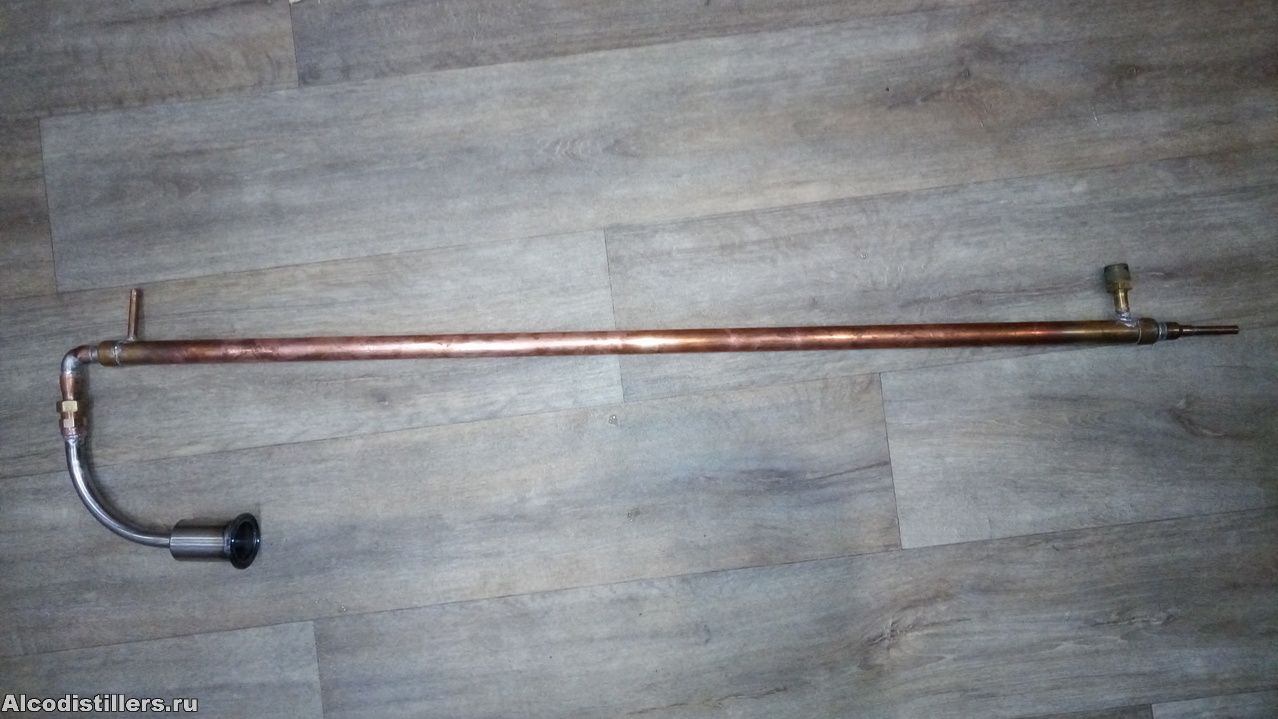

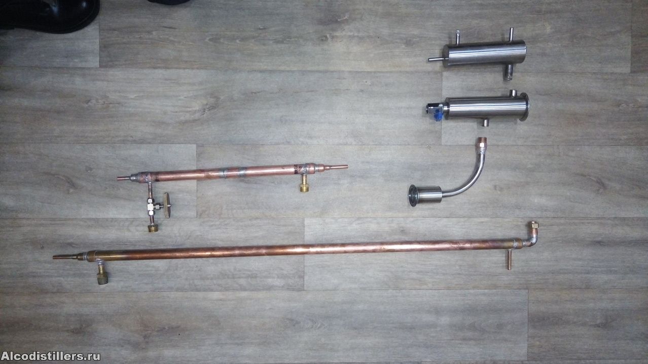

Наконец-то дошли руки до прямоточника.Сделал на РК короткий из d15 и d22 длиной 400мм. А,первый, метровый прямоточник, как и планировал запилил для дистилятора.Буду использовать с царгой 500мм для укрепления СС. *DA*
И остались от покупного аппарата только рожки да ножки  :D

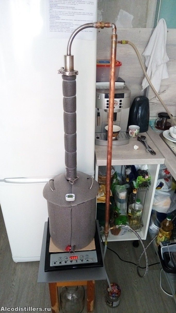

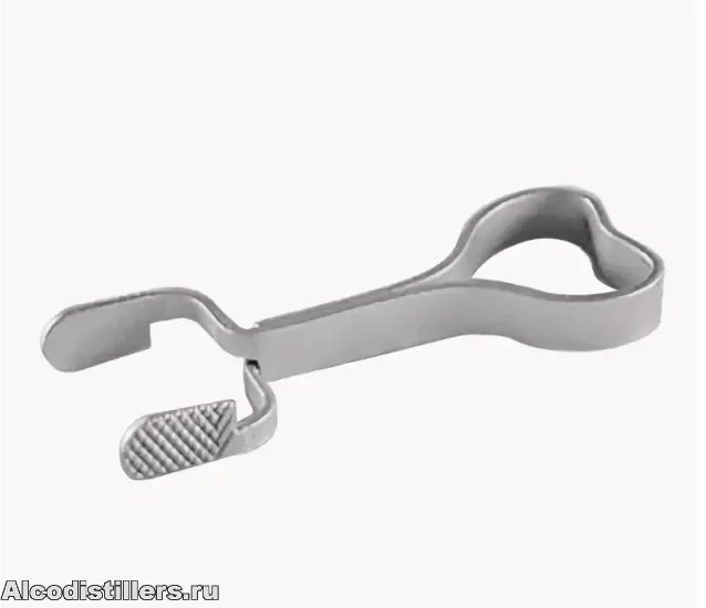

2.Сварганил диоптр скорости отбора: Стеклянная трубка d18 (пробирка) вклеена на силикон, в заглушку из медной трубы d22. В медной заглушке просвелено отверстие-связь с атмосферой. Стекло пилил под водой пилкой от лобзика с алмазным напылением (для кафеля). *THUMBSUP*  Стало очень удобно регулировать скорость отбора.Сразу видно реакцию на вращение крана отбора.Зажимаем трубку ниже диоптра и засекаем время отбора 10мл. Зажим Гофмана из прищепки и резинки для денег - побырому. Для себя сразу расписал таблицу расчёта в литр/час с шагом 10сек.
Добавлено 24.10.20
Прищепку с резинкой заменил на зажим Мора. Очень удобный, висит всегда под диоптром отбора. Зажал, отмерил...
3.Добавил подсветку узлов визульного контроля. Поставлю на Новый Год вместо ёлки :D  До этого приходилось подсвечивать фонариком иногда.
Приобретённые термометры, белые ТМ-2В только на воду, очень тормозные - на колонну не подойдут. Чёрные со светящимися цифирями годные для начала: быстрые и точные с датчиками NTC *THUMBSUP*

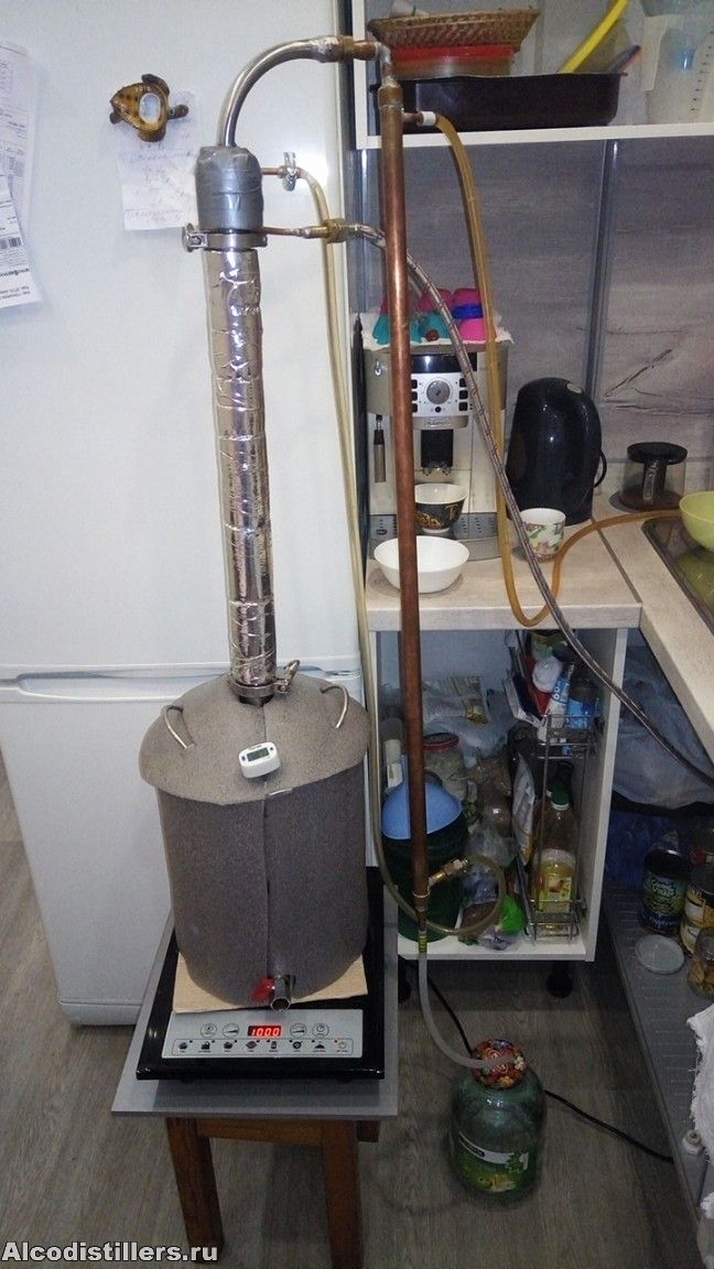

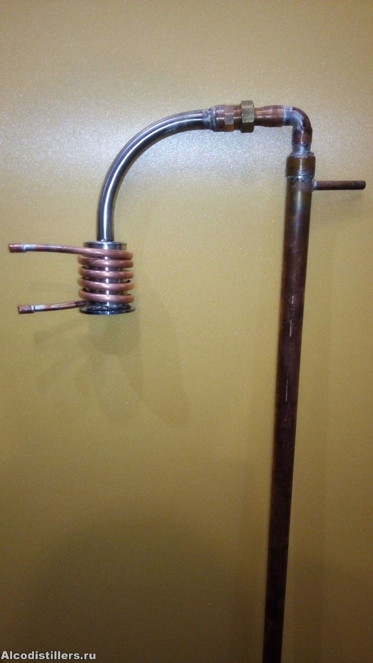

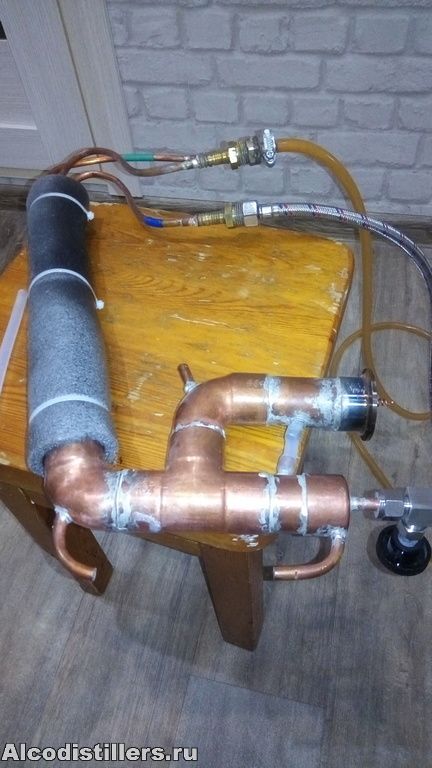

Новый дистилятор с укреплением в работе.
Вынул мочалки из царги. 6 погонов - "полёт" нормальный *THUMBSUP*
Добавлено 28.09.20
А, вот и дефлегматор подоспел для укрепления *Mechanic*
Добавлено 20.10.20
Минидеф в работе. Обмотал спираль аллюминиевым скотчем, а поверх теплоизоляция труб закреплена армированым скотчем. Подача воды через минидефлегматор. Если надо отключить доп охлаждение можно поднять спираль выше по трубе. Если подавать воду через холодильник, то в минидеф поступает уже горячая - толку мало.

skoff, утеплять восходящую трубу на дистилляторе не надо. И укрепленя я не увидел  *PARDON*
57 (2020-09-28 17:47:51 отредактировано skoff)
Это труба от РК - раздевать не буду. А дефа , да, нет *PARDON*  ...может приколхожу чего-нибудь быстросъёмное.Например d6 (ещё осталось ~3м от Димрота) намотаю на верхушку из нержи  *OK* А, пока так - какое-никакое укрепление. Первый запуск конструкции, дальше будем репу чесать *SCRATCH*

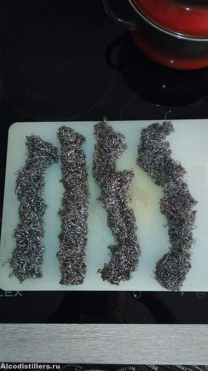

Маленькая победа  *DA*
Добавил мочалок, теперь их 5 и 10 соответственно. Добился предзахлёба на мощности 1800Вт индукция. Всё как и описывали "старшие"  *ROSE*
Мыхалыч©: Вооот, а когда плясать начнёт, это он и есть, его и держать треба до конца всего шайтанама.
... гидроуровень скачет, трубка возврата периодически заполняется.
И да, с такой набивкой легче контролировать  подход хвостовых. На 2/3 повышается, но на отборе довольно долго Т держится... Спокойно меняю банку и отбираю до 82 на голове и в следующий погон добавляю. Спасибо *THUMBSUP*
Danil© мой совет таков. После отбора голов, настраивай предзахлеб и больше ничего не трогай до конца погона. Как только температура в 2/3 начнет расти, меняй приемную емкость и наблюдай шоу. Некоторое время температура будет расти только в 2/3, в отборе спирт...
