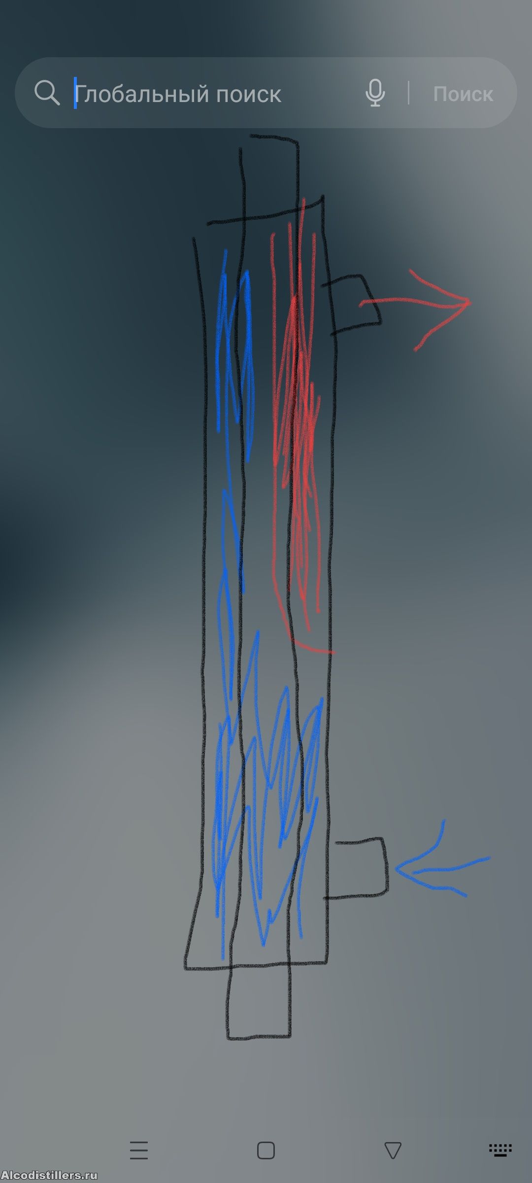

Речь же про рубашку? Боюсь это не поможет.
Без спирали в рубашке не эффективно работает холодос.
Обратил внимание, что холодильник снизу холодный , а поднимаясь рукой выше, там где начинается горячий участок трубы, он-то горячий, но не по всему диаметру трубы. Пол трубы прохладная просто до самого верха холодильника. o_O
Как-то так:
Со спиралью вода равномерно омывает внутренюю трубку-спиртопровод и распределение тепла равномерно по всму сечению тубы.
Попробую внедрить под рубашку медную проволоку через штуцеры для созданния хоть какого-то препятствия для тока воды.
Ну и внутрь спиртопровода внедрю тоже.  *THUMBSUP*
Это вопрос к качеству изготовления. Возможно там нет соосности центральной трубки и рубашки. В этом плане спираль в рубашке помогает как элемент устраняющий погрешность производства. Но не более того.
Это конструкторская ошибка: вход и выход сделаны с одной стороны трубки.
У меня на охладителе - с разных, и температура одинакова со всех сторон.
Дело в том, что на моём метровом со спиралью в рубашке было всё норм. Поэтому и обратил внимание, т.к. всегда контролил рукой и есть статистика.
352
skoff, в моем нет спирали, но штуцера с противоположных сторон - нет разницы температур.
А спираль существенно меняет направление и характер потока охл.жидкости (затем и ставится), и нивелирует влияние расположения штуцеров.

JohnJohnov ©:
Так, а я о чём?  *YES*
Я же в сравнении о железяке вещаю. Так и так недоработка конструктивная. Буду шаманить чёнить  *SHAM*
