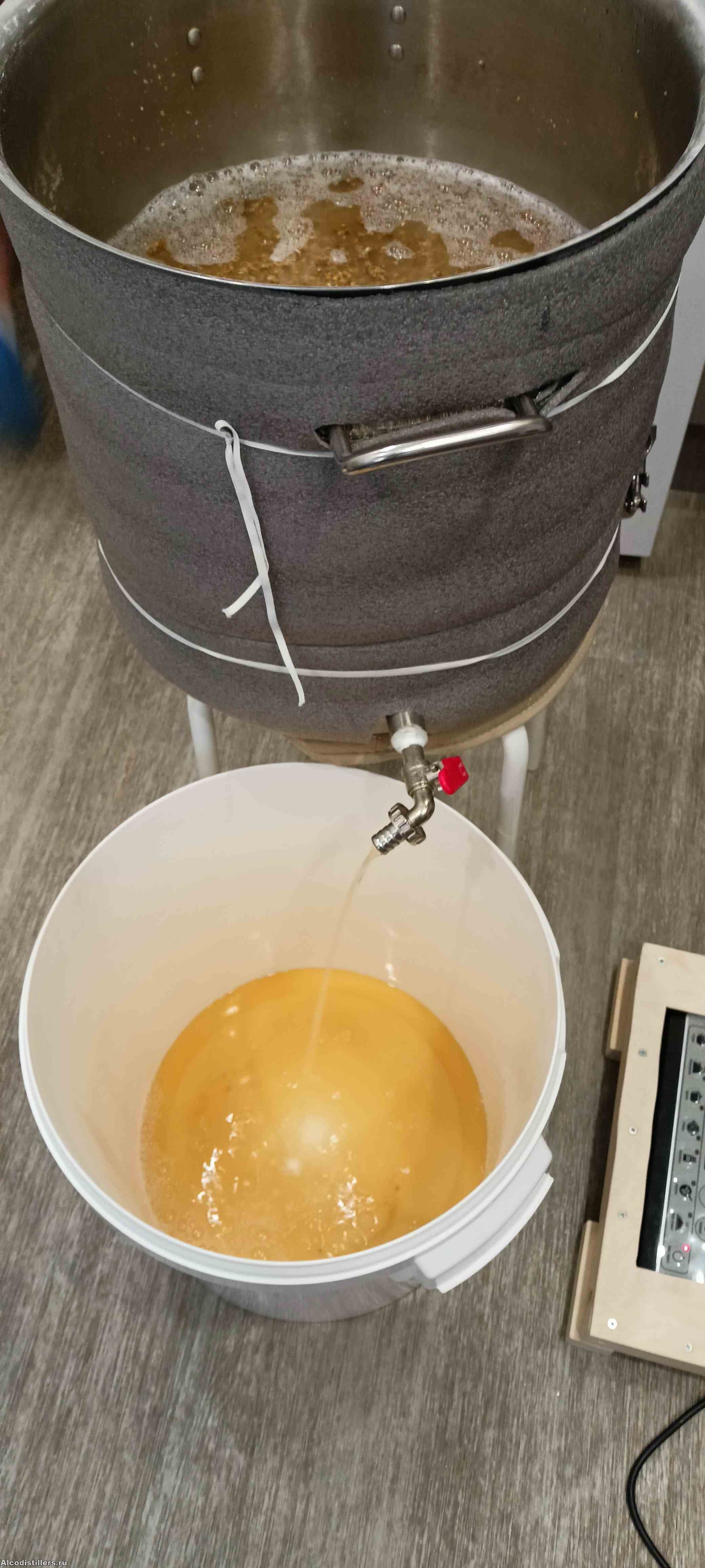

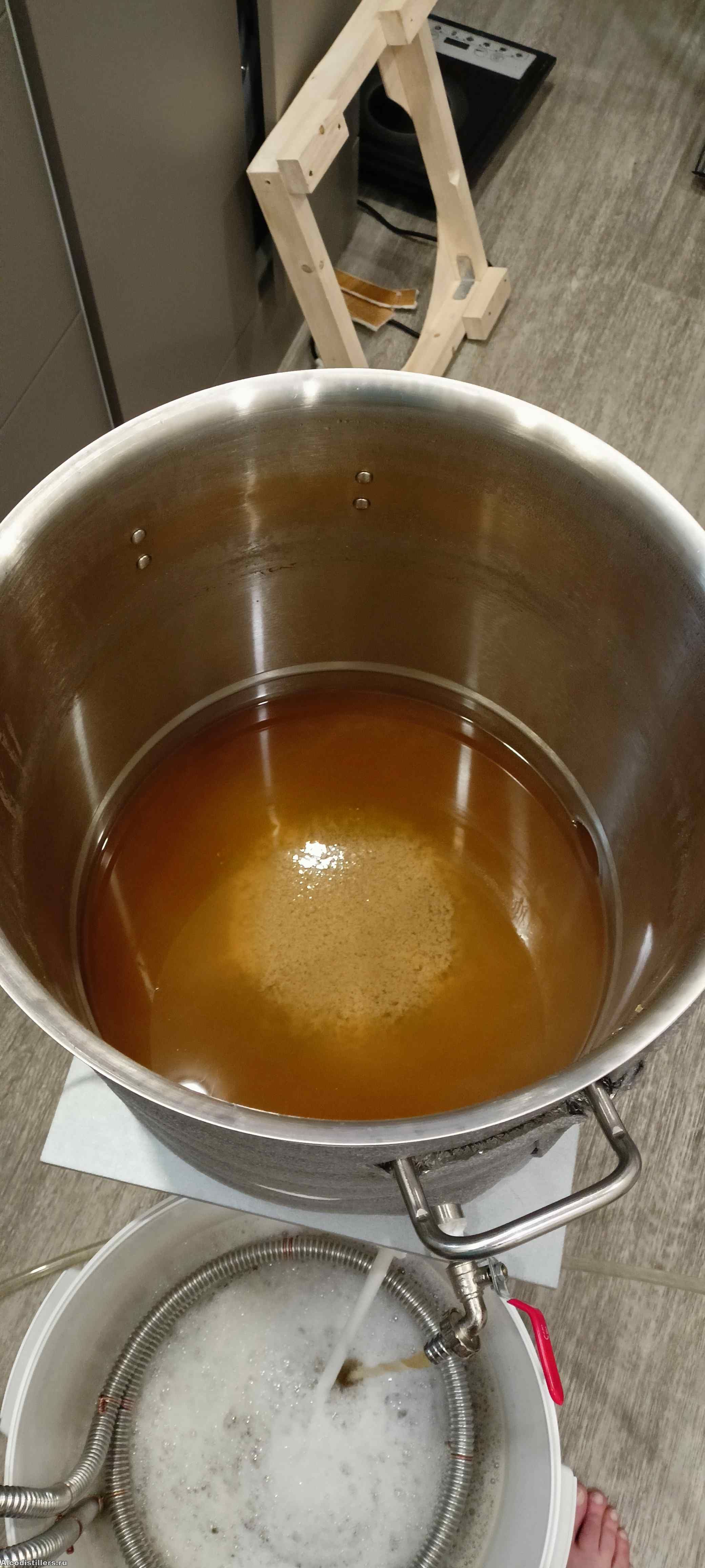

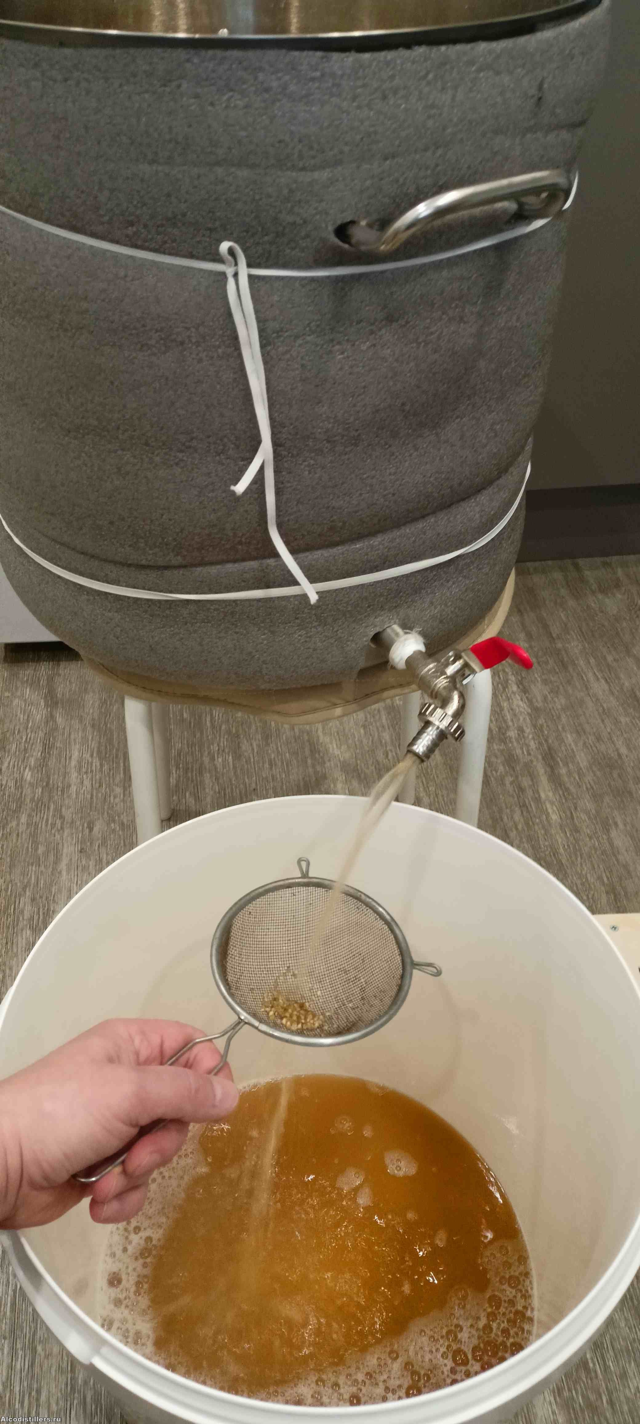

186 (2024-09-23 20:43:25 отредактировано skoff)

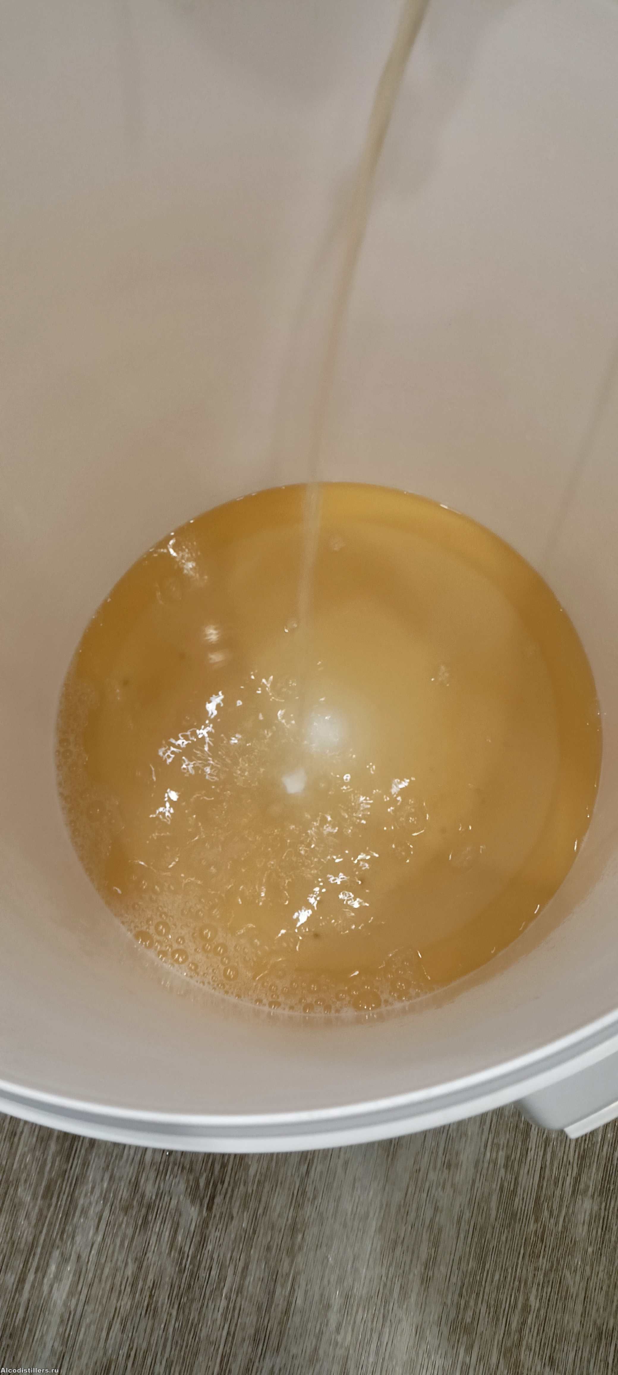

Алексей30RUS ©:
Расскажешь как на пиве себя пожет? Ну и вобще как фильтрация пойдет.
Сварил ещё. Хотелось фальшдно испытать и пивко сдегустирвалось половина уж  *BOOH*
Вызревать не успевает :D
Варка 2
Пэйл Эль+Пилсен 50/50, чинук+жатецкий+чинук, НП-11.2%, BVG-1, мох , вирпул.
Фильтрует в целом нормльно. Под дном собралось многовато, хрен отфильтруешь.
Возможно с фальшдном мешать затор не надо?
С базукой больше понравилось. Там у крана фильтрующий слой собирается. А, здесь под дном взвесь, фильтрующий слой только на фальшдне.
Сначала идет норм, но в остатке много сусла остается, фиг нормально сольёшь.

189
skoff, при фильтрации надо шланг надевать и на дно приемной емкости опускать, чтобы сусло поменьше с воздухом контактировало. На горячем сусле возможно окисление.
190
Точнярискас!
Спасибо. Забыл. *Facepalm*
191
skoff ©:
Это слишком мелкий помол. Солод чей? Сам же молол? Чем? Зазор?
надо шланг надевать
Именно.
skoff ©:
Я тебе рекомендовал насос и два шланга. Там пару раз надо на осахаривании пошерудить слегка и все. И отфильтрованое будет уже.
skoff ©:
Надо на дно трубку один конец которой в кран изнутри бака.
192 (2024-09-24 09:53:25 отредактировано skoff)
Алексей30RUS ©:
Курский. Прорези 2мм.
Помол магазинный, как в прошлый раз. Возможно неравномерный помол. Возможно слишком часто мешал.

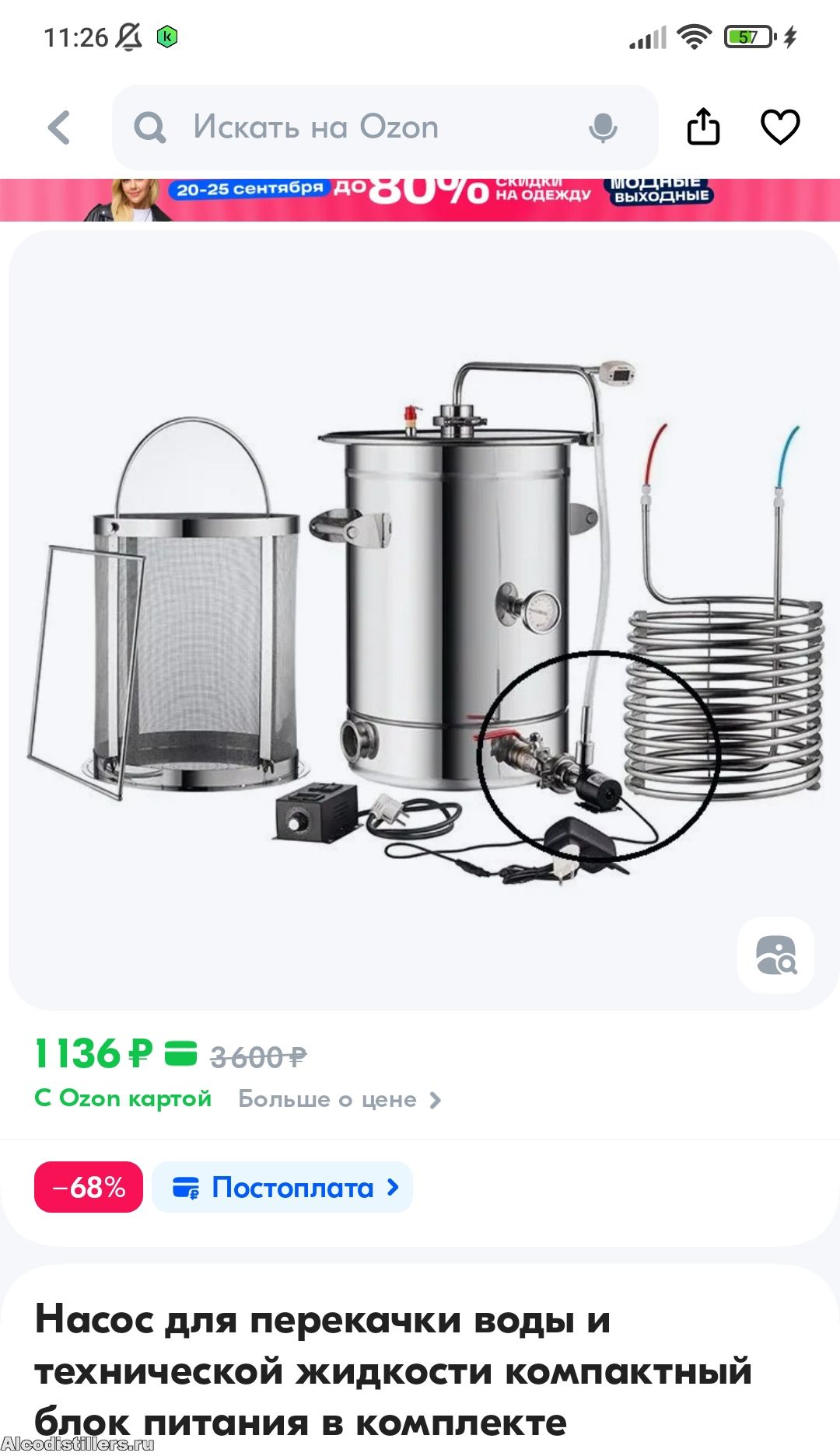

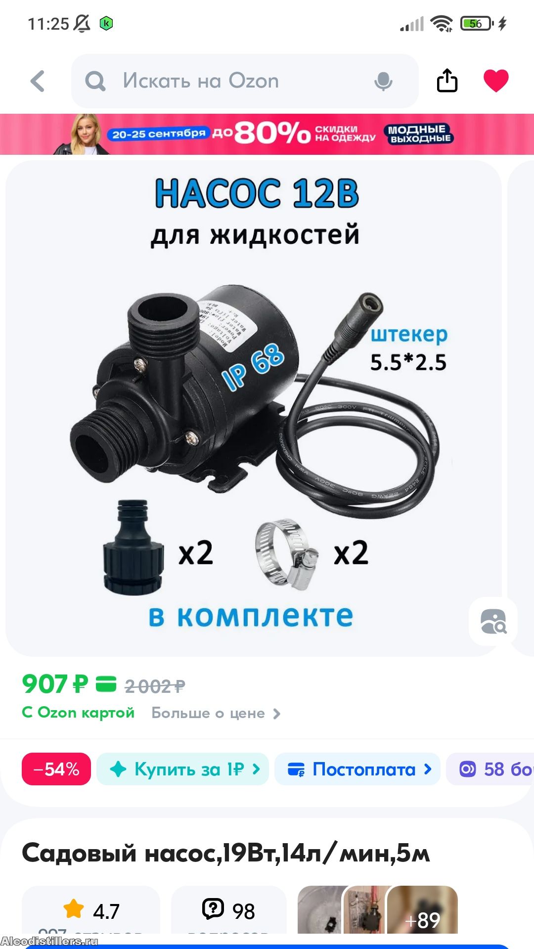

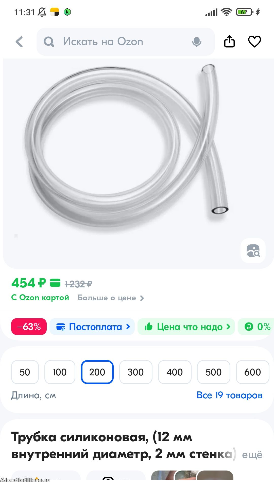

skoff ©:
насосом рано мне ещё
Вот просто насос
Вот с блоком питания
Вот шланг
Полторы тысячи и гемороя меньше...
И может я не прав но моё мнение 2 мм щели фальшдна это много. 1,5 само то. Но это моё мнение. И у меня свеления а не прорези.

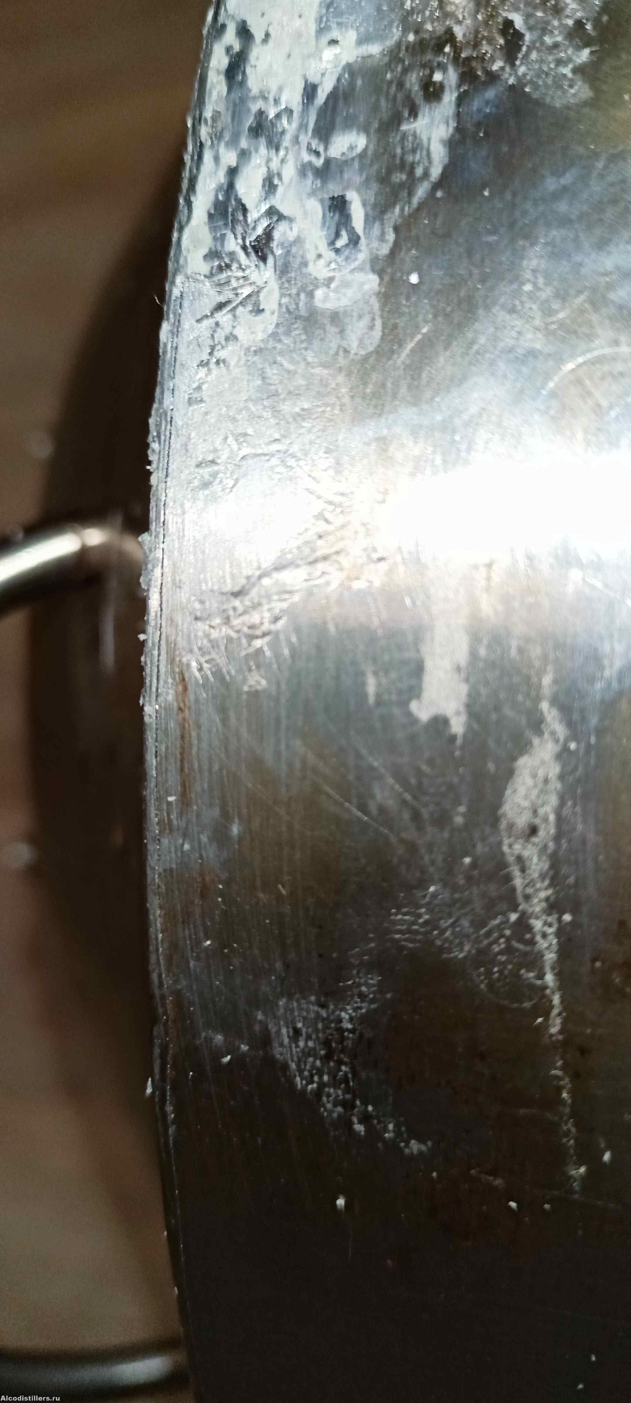

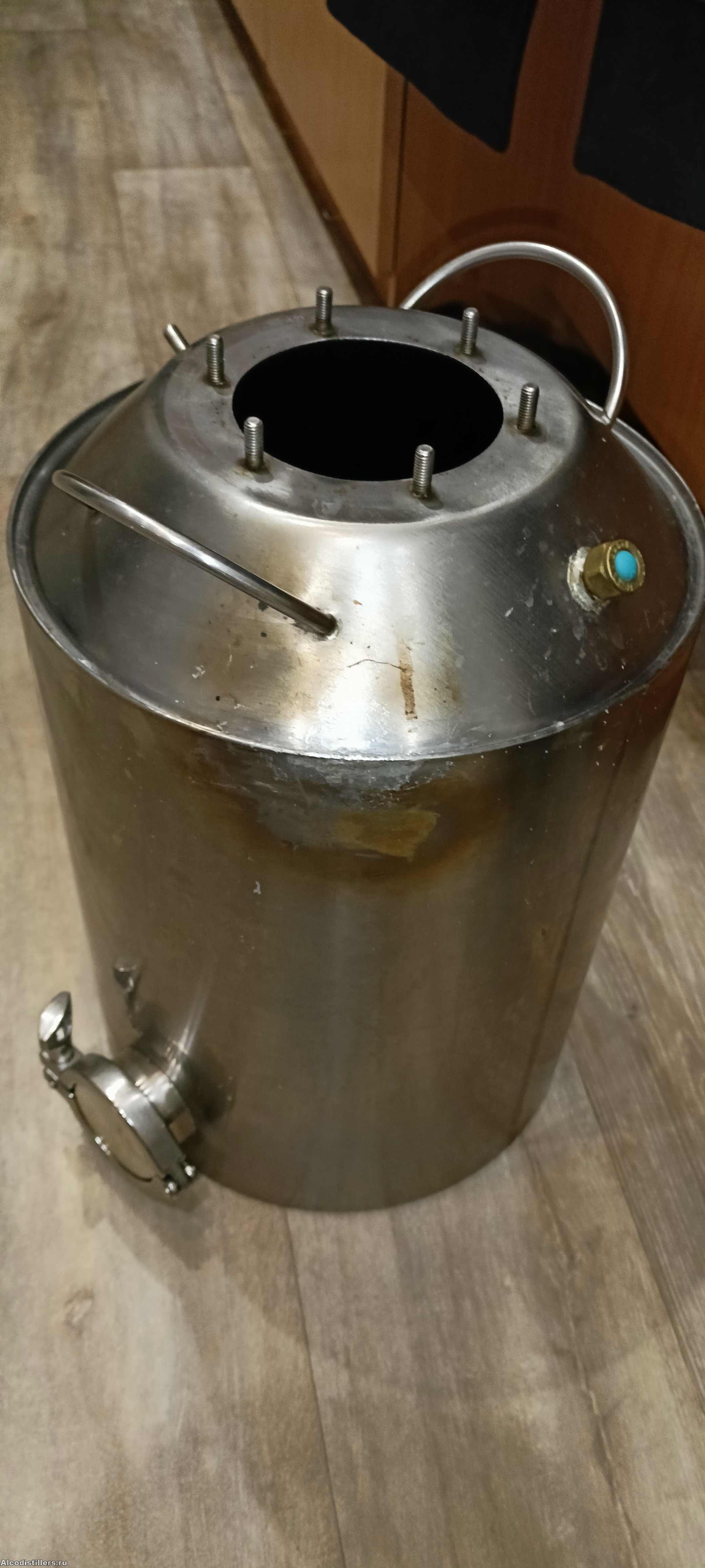

Засопливил мой куб-старичок 14л.  :mad:
Запаять не удалось.
Варить бестолку, я так понимаю?
