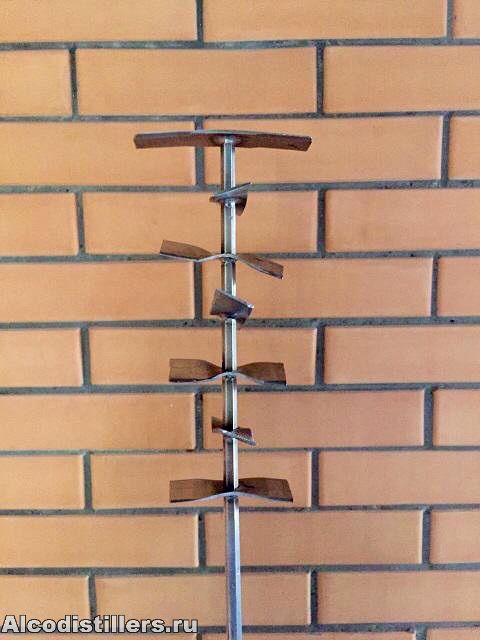

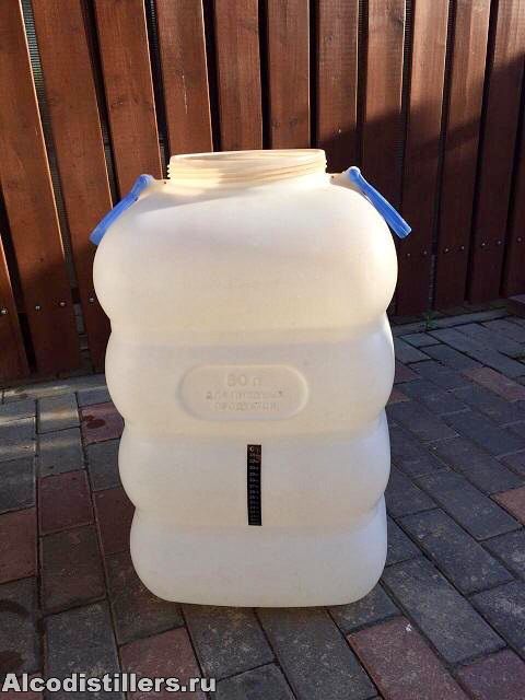

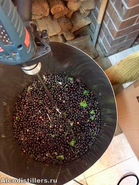

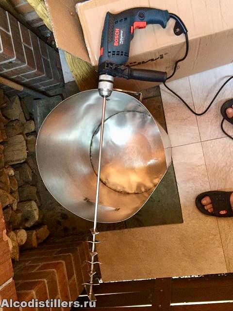

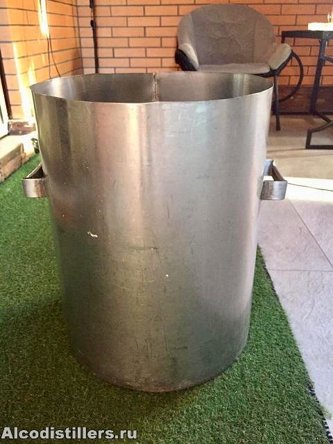

Покажу оборудование на котором я делаю всё фруктово-ягодное. Кроме яблок.Это бак на 60 л и миксер из нержи , высыпаю в бак и миксером всё в кашу.

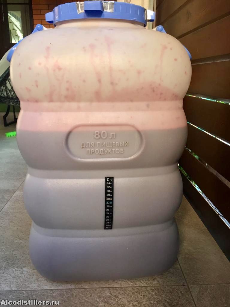

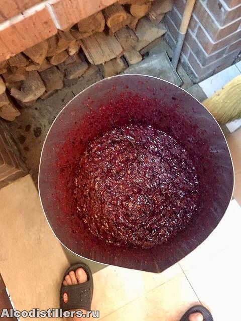

Все было засыпано и перемолото в кашу, без добавления воды, в свежем виде.

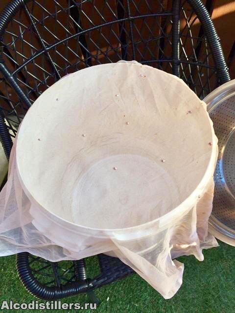

Ещё хочу показать каким образом я после сбраживания процеживаю брагу. Ведро пластиковое 30 л и большая нержовая чашка- дуршлаг. Ткань беру размером метр на метр(ткань не марля, а что-то близкое по составу к женским колготкам как называется не знаю), к ней не липнут отжимки. И делаю в последовательности ведро, ткань, чашка, т е ткань именно под чашкой.
