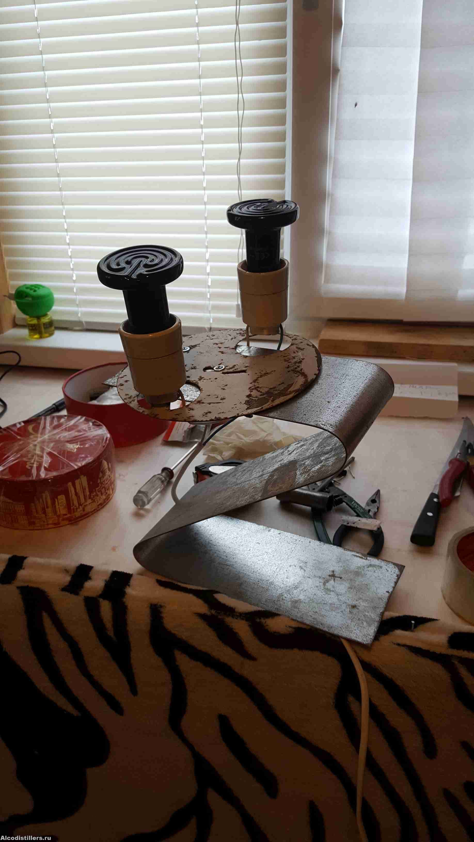

На даче у меня еще осталось литров 100 сидра, и бочка с виноградныс жмыхом, т.е. будущим бренди.
Топить всю комнату на даче  для поддержания температуры мне показалось слишком расточительным, а впереди как минимум месяц выдержки сидра, то пришлось что-то придумывать.
И решил засунуть все емкости под стол.
С двух сторон закрыл пенопластом, а фасад - прибил на гвоздики одеяло.
В качестве нагревателя поставил сначала маленький конвектер, но он слишком мощный, даже на самом минимуме.
Поэтому решил приколхозить ИК лампочки по 100 ватт 2 штуки.
Вкрутил их в керамические патроны, и прикрепил на оцинкованный кусок железа.
Лист железа и крепление под патроны валялись в гараже под ногами, и были уже одной ногой на помойке, но жаба всегда брала верх, и эти штуки так и продолжали захламлять гараж, пока не настал их черед..
Так со всяким хламом бывает не всегда, в гараже еще масса вещей, которые точно никогда не пригодятся, но все равно лежат, и чего-то ждут..
Итак, была сооружена такая вот конструкция:
И засунута вот сюда:
Одеяло пришпандорил на гвоздики.
За 6 часов внутри температура набирается до 16 градусов, при том, что в комнате 4-5 градусов.
Но, т.к. лампочки все-таки по 100 ватт, то, думаю, надо просто эффективнее укупориваться, и менять одеяло на дверцы, либо завешивать двумя одеялами, тщательнее закрывая щели.
Сначала хотел поставить через термостат, потом подумал, что надо сначала качественно утеплиться, а потом уже.. может тогда и одной лампочки хватит.
И еще у меня возник вопрос по безопасности этих ламп.
100 ватт все-таки, греются прилично.
Так как я их разместил, вроде нормально, подставка устойчивая, болты креплений крепко закручены.. все равно переживаю..
Еще есть самогреющий кабель, может он безопаснее?
Отмотаю 10 метров, как раз будет на 200 ватт, да и просто положу его на пол, вокруг бутылей.
Прошу совета - какой вариант безопаснее - ИК лампочки как сейчас, или кабель самогрейка?

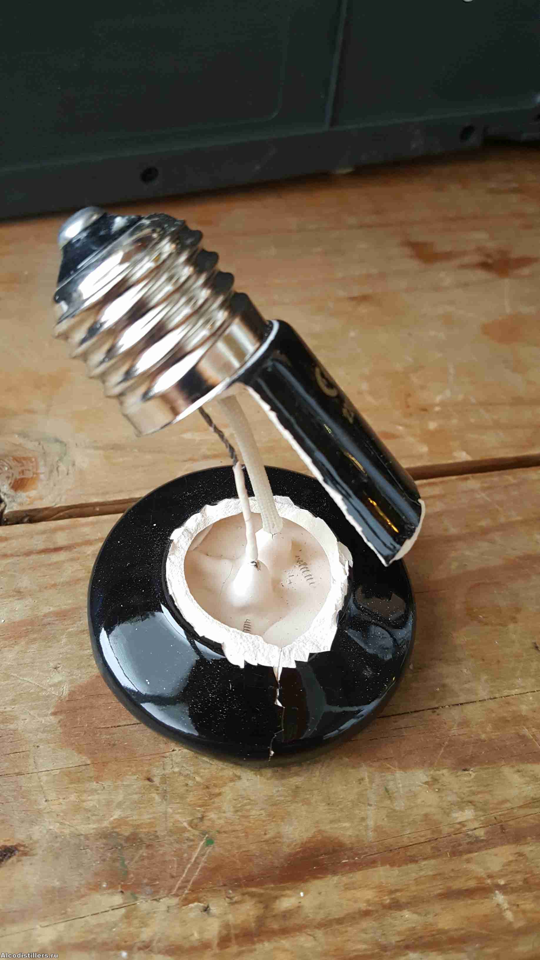

Нечаянно разбил одну лампоску.
Вот, смотрите, что там внутри:
то есть, глина, в нее замурована нить накала, и выводы выведены на цоколь.
А снаружи - модерновая ИК глазировка.

bubble-gum, вообще то нагревательные приборы не оставляют без присмотра, тем более в новом деревянном домике.
Думаю безопаснее в этом плане  ПЛЭН если он будет правильно подключён, термостат обязателен.
Греющий кабель тоже не плохой вариант, он рассчитан на определённую температуру и увеличивает сопротивление при нагревании, что исключает его расплавление, но у него не маленький пусковой ток, не путать с двигателем, когда греющий кабель холодный имеется ввиду. Опять же термостат обязателен.

Так что, Уважаемые, самогреющий кабель применить безопаснее, чем ИК лампочка?
У меня кабель 20 ватт на метр.
Да, пока не разогреется, потребляет в полтора раза выше (примерно) номинала, но недолго, меньше минуты..
На нем написано, что мах. температура 60 (или 65) градусов.
А лампа накаляется докрасна, в темноте видно.
Таким образом, этот кабель можно пришпандорить прямо к пенофолу или пеноплексу? насчет пенопласта не уверен..
Блин, как-то я этот момент упустил.. Месяцок надо подержать сидр..
