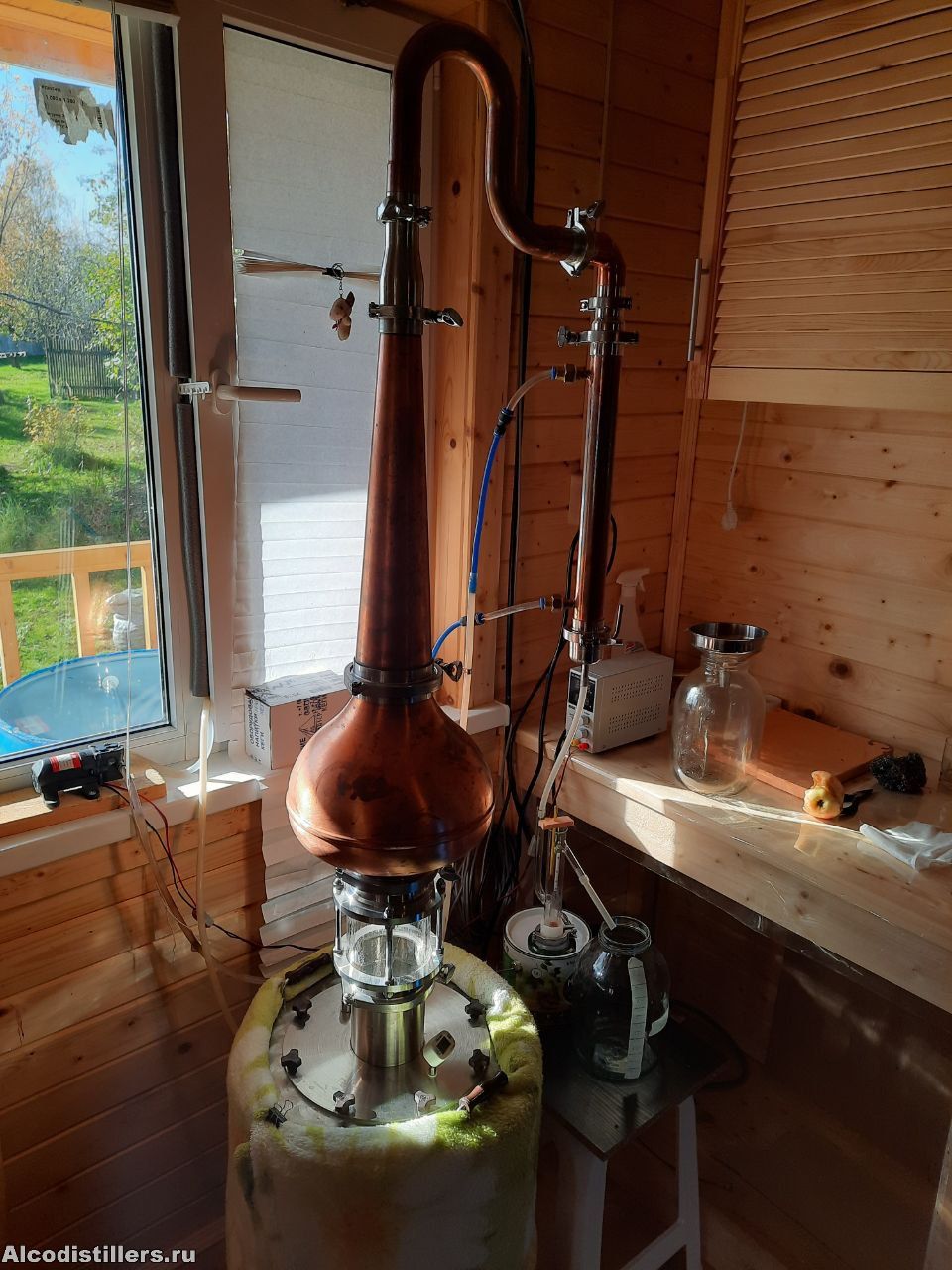

Продолжается заполнение 50-ти литровой бочки кукурузным дистиллятом.
На ПВК за два раза было наварено литров 90 СС 30%.
Все хорошо и замечательно, кроме слива и утилизации дробины на даче
Ладно.
Запустил кольцевание, от прошлых погонов осталось 8 литров головохвостов, и так далее..
Прошлые перегоны делал еще на излете лета, поэтому и СС был пожиже, в смысле спиртуозностью поменьше, и вторая дробная проходила немного не так.
Летом температура в помещении при работе была 28-30, сейчас же выше 21 не поднимается, если специально не греть помещение. В итоге, продукт по сравнению с летом получается более укрепленным, ведь основная дефлегмация через конус, шлем и шею. Не знаю, как это сказывается в глобальном смысле, просто точки перехода головы-тело-хвосты немного сместились. Если я правильно понял..
Головы отбирал до 5% от объема навалки, и спиртуозность в струе была еще 77%
Тело отбирал до 67%, потом пошли вонючие ссаные тряпки, хотя летом эти тряпки намеками появлялись при 64-65%
Хвосты понятно, до воды, насколько электричества не жалко.
Вот такая разница "зима-лето".

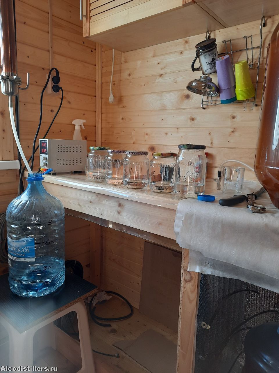

В процессе перегонов разнюхивал продукт, но без особого успеха, не знаю почему, растираю в ладошке.. и ничего кроме спирта не чую. А сижу рядом с попугаем - чую отчетливо, и изики с головами как отходили, и ссаные тряпки в хвостах. При растирании - не чую, в атмосфере - чую..
Чудеса.
Разбил хвосты на 5 баночек от 67% в струе, когда запах появился, до 63%, потом банки кончились
Завтра буду разнюхивать с разбавлением водой.

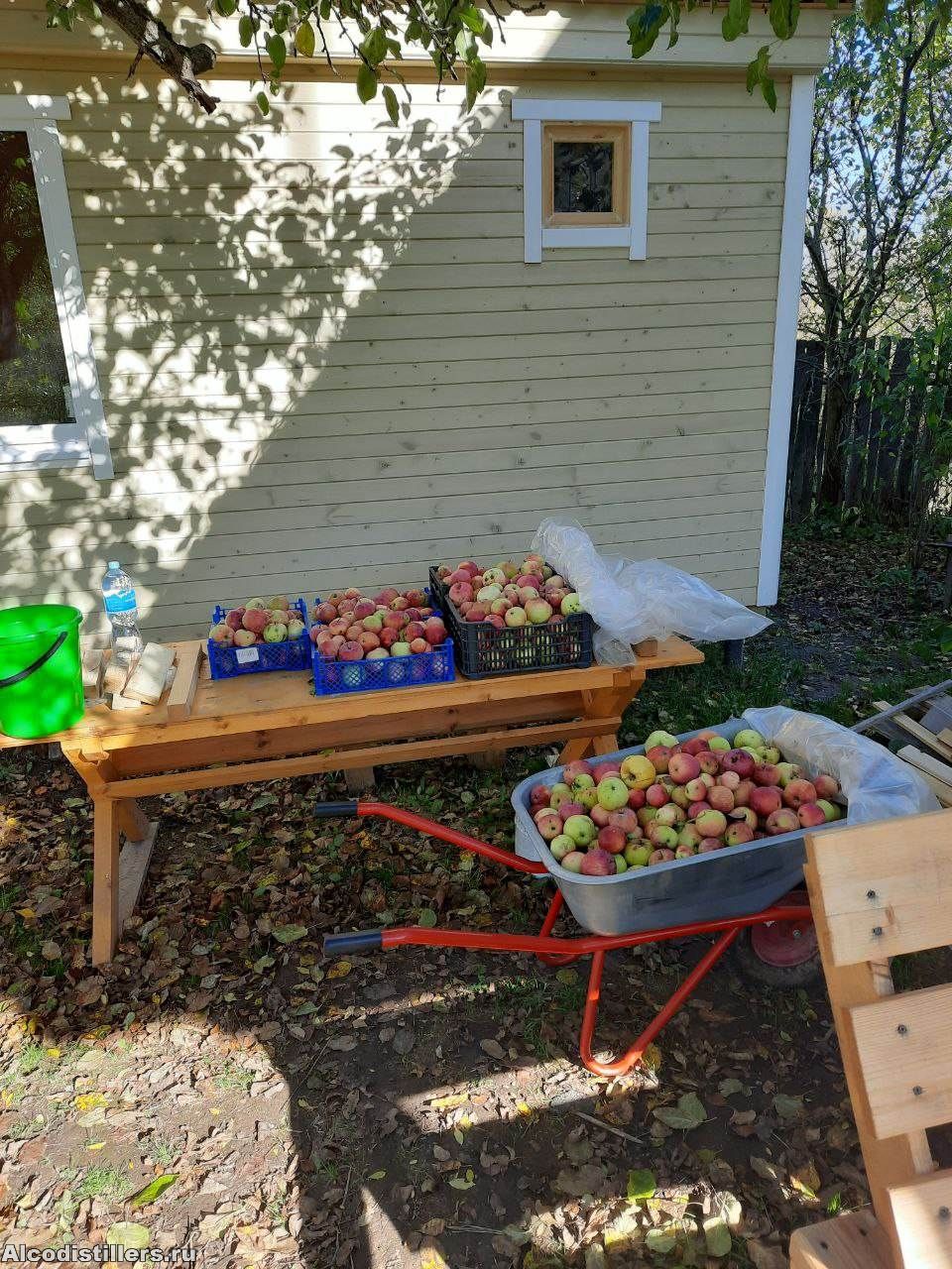

А завтра - очередная порция яблок, наверное, предпоследняя такая.. Заканчиваются..
Уже стоит бродит 230 литров сока, надавленного Салютом, с 12 брикс доведено сахаром до 15 брикс, часть сбраживается 1118 сидровыми, часть белорусскими винными. Жмых - на помойке
