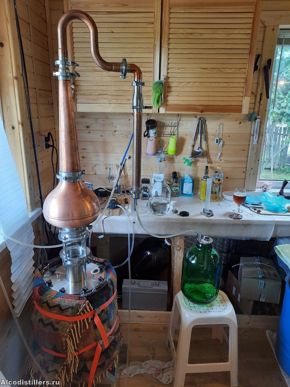

Доброго вечера, Уважаемые.
На днях проводил испытание шлема в бою.
Было 65 литров СС крепостью 23%, разделил на три погона в баке 50 литров.
Все было в первый раз, поэтому немного суеты, лишних движений, и проч.
Из первых 20 литров СС получилось около литра голов, около трех литров тела, и порядка 7 литров хвостов.
Бумажку, растяпа, потерял в суете  *PARDON*
Головы и тело брал на одной мощности 1800 ватт, при этом скорость была около 4 л/час.
Головы - до 75% в струе, тело - до 64%, хвосты до 0.
Головы и хвосты смешал с второй партией СС, перегнал с теми же цифрами отбора. Тела вышло больше.
В общем, я только приноравливался к шлему, и говорить что-то конкретно рано. Ловить запахи на прямотоке - это не из под колонны нюхать, где концетрация фракций велика. Тот же изоамилол вылетает достаточно быстро с такой скоростью, и нет такого ужасно концетрированного вонючерса, как на колонне. Мне так показалось.
В общем итоге с этого сырца получилось около 14 литров кукурузного длистиллята крепостью 72%, и 8 литров головохвостов для последующего кольцевания. Дистиллят вроде так ничего, я как бы не слишком рано переходил на тело, и не слишком поздно на хвосты, явно не косячил, только привыкал и учился.
Попутно возникли вопросы - куда девать первое тело?
И сколько брать хвостов.
Мнения в сообществе дистилляторщиков немного разняться, но не фатально.
Первое тело - в дело, хвосты до 25-5% кто как..
Еще сомнения по поводу количества добавления СС к головохвостам. Дистилляторщики ссылаются на шотландцев, которые мешают ГХ (болото) и СС в расчете 50/50 по АС. И кольцуют до бесконечности (одно и то же сырье). В общем, пока не готова следующая партия кукурузного СС, есть время все выяснить.
А следующая партия будет.. не так чтоб скоро. ВКУ-50 оказался мал, и несколько заморочен без переделок. Огурчики то в нем супер, и лечо и тушенка, подозреваю тоже будут супер.. Но кукурузу в нем разваривать - удовольствие еще то.. Засыпь больше 10 кг не сделаешь, с учетом 7 кг кукурузы, остальное солод. Мешалка с моторчиком от тазика не промешивает. Переделывать лопасти, тогда просто не потянет кашу..
В общем, пока пауза. Едет большой ПВК  \m\/
Приедет - продолжим.

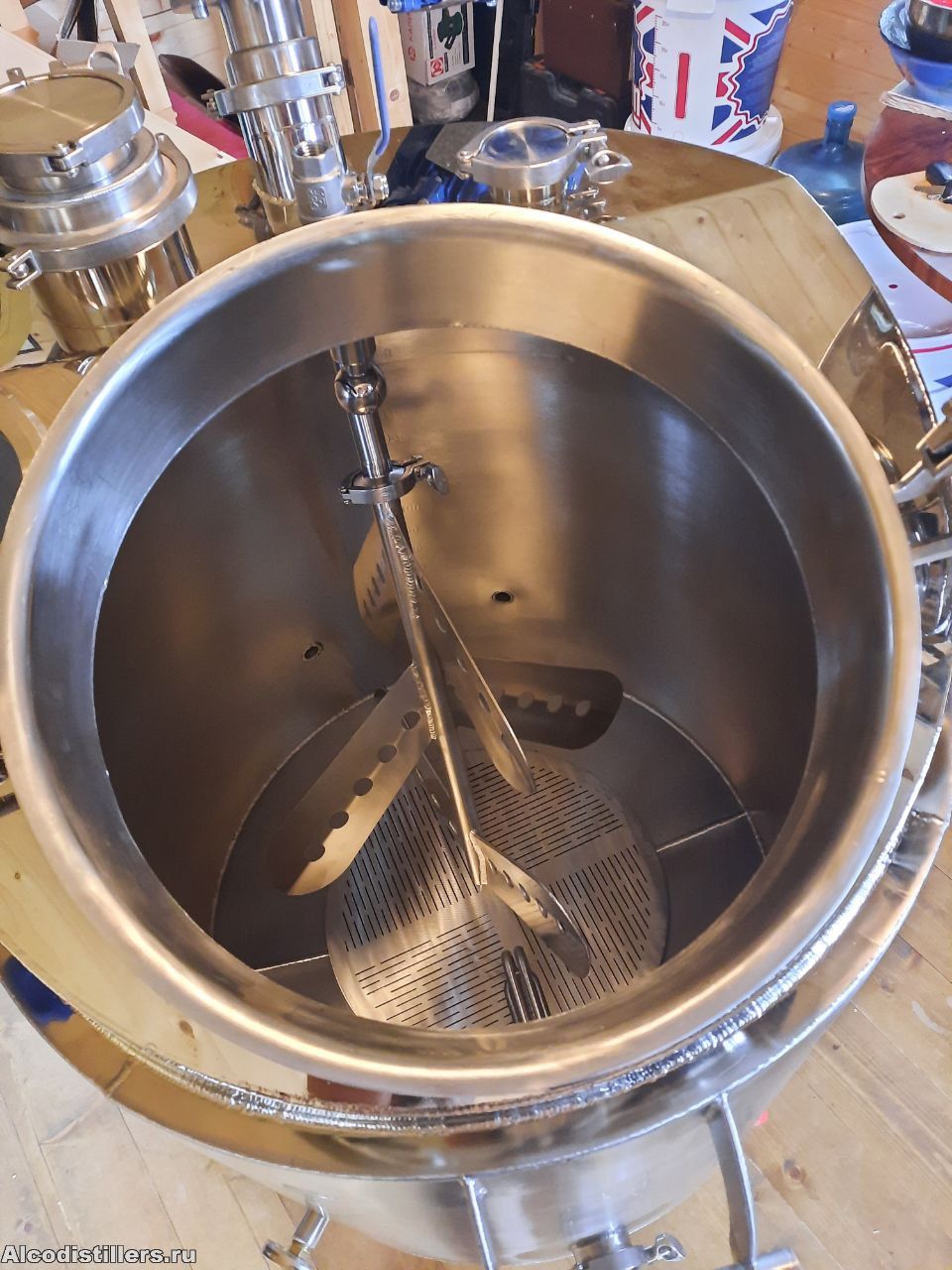

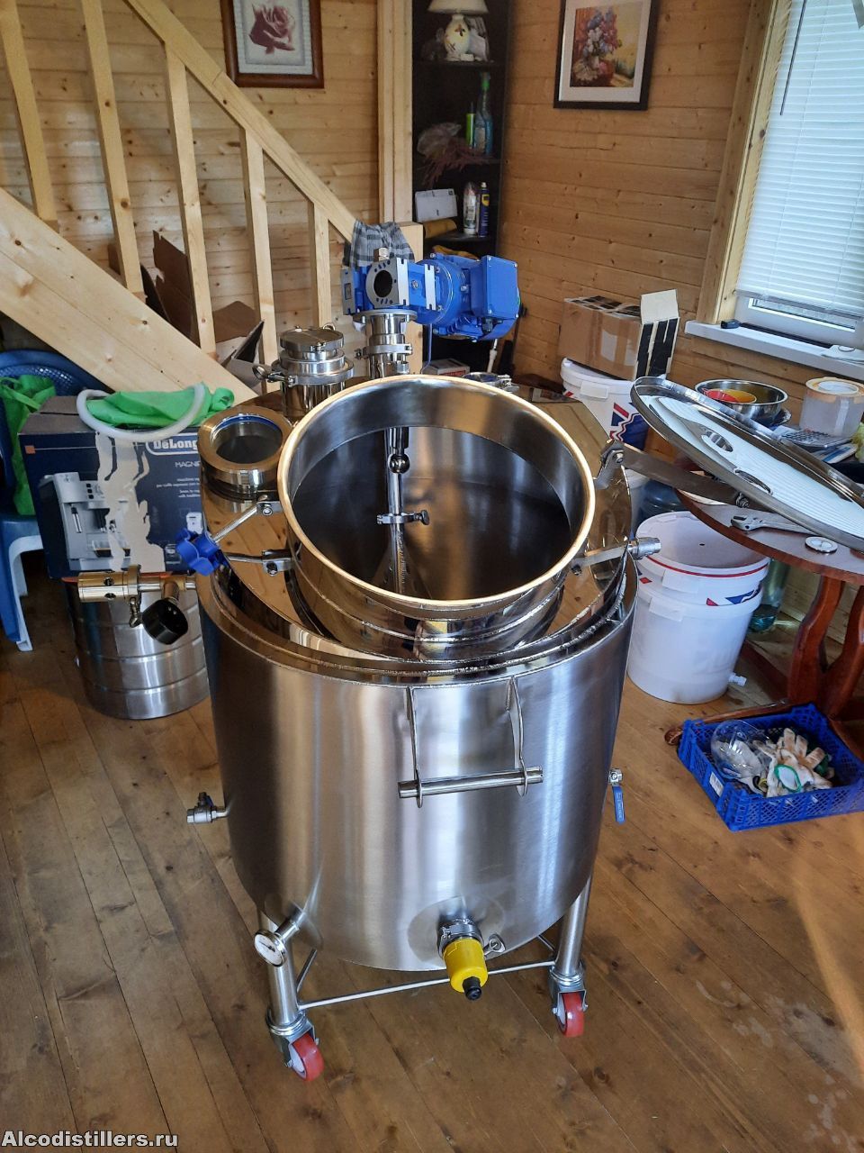

Ну вот, вчера пришел котелок 160 литров. Вся комплектация, кроме автоматики, которая на данный момент, да наверное и в последующем, за нынешний ценник и не нужна.
Вот как это выглядит:
Мешалка монструозного вида, мне кажется, если кинуть туда свиную тушу, и включить мешалку, то на выходе будет фарш..
Мотор 0.37 квт, три фазы. Поэтому переключил мотор с звезды на треугольник (для 220 3 фазы), и на али взял частотный преобразователь 1.5 квт, с 1 фазы 220 на 3 фазы 220. Частотником можно задавать программы, реверс, и скорость вращения.
ТЭН 6 квт. Разогрев будет немного дольше, чем хотелось бы.
В качестве утеплителя на озоне присмотрел базальтовые маты с фольгой.
Изготовители перестали комплектовать утеплителем, объясняя тем, что дешевый пенофол никому не нужен, а Кфлекс - дорого и т.д. и т.п., короче, утепляемся сами.
Когда первый запуск - пока не знаю, нуных домашних дел по горло.
Автоклав отправился работать по назначению - варить конскрвы :)
