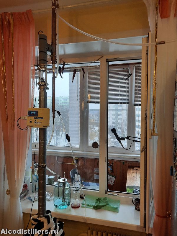

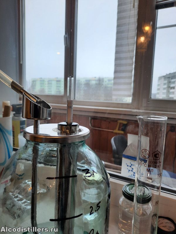

На днях перегонял СС из мелассы, ака будущий ром.
Напомню, что вторую и третью партии я ставил на части барды от предыдущих перегонов отбродившей мелассы на СС.
Как-бы ничего необычного, как всегда 1 метр царги, 5 мочалок, 10 литров 40% СС, головы 10% дробим на 4 части, нюхаем, и т.д.. чтоб не мудрить - первые две просто выливаем, ибо девать уже некуда.. не печку же ими топить.. :)
Третья и четвертая части - идут на отдельное созревание, но в этот раз все пойдет в бочку.
Но не это я хотел сказать.
А то, что полученный СС ничем выдающимся не пах..
А вот начал на колонне гнать, так не успел набрать первую мензурку голов, как попер духан.. да такой, что жена  претензии выдает, типа что ты там вкусное готовишь, пока я сериал смотрю, а мне не даешь? Сын от компьютера оторвался, говорит - когда пироги будем есть?
В общем, в квартире натуральная кондитерская, где все - и пирожные, и творожные, и тортики и бублики и баранки, и блины с медом, с шоколадом, орехами, и просто конфетки..
Я сам сидел, пока эфиры не кончились (как раз ко второй части тела), и думал - что бы сожрать, уж такой дух нетерпимо аппетит разжигающий, что хочется все скорее проветрить, и не мучаться.. :D
Сегодня перегоняю крайнюю партию - все тоже самое.. что ты там готовишь, сам ешь нам не даешь.. куда крендельки спрятал..
Что из этого спирта получится - не знаю.. некоторые говорили про банановый аромат.. ананасовый.. нет у меня никакого банана, нос обжигает, если только сушеный.. в тесте запеченный, обмазанный яичным белком (или желтком), и присыпанный сахарной пудрой.. черт.. жрать-то как хочется.. :D
ПыСы в общем, это моя вторая канистра мелассы, и 6-й перегон.. и вот крайние два, где часть воды заменена бардой с предыдущего перегона - пахучи как никогда я не чуял..
Да, во все заторы я кидал по пузырьку муравьиного спирта.
Но вот этот эффект от барды.. просто поразительный аромат..

bubble-gum, у тебя в барде с прошлого раза уже был муравьиный спирт?
А так.. на дистилляторе такого эффекта никогда не добьешься, это как раз тот самый эффект этерификации при высокой температуре в самой "сухой" точке колонны  *KISSED*
326
Re: Это вам не Таити!
Да.

Пытаюсь "изолировать " запахи - вопрос такого плана: "Откуда может идти духан?"
Если в колонне все изолировано, то остается только ТСА - но там типа барьер из Димрота стоит. Ну и из самой приемной баночки- ее обычно закрывают крышкой, чтоб не усыхало...

Sergiovy, духан от высокой концентрации эфиров. Грубо говоря получился одеколон.
Это особенность мелассы, после нее пахнет все.

Я не против :)  Я спрашивал технически - откуда может идти запах?
У меня сифонило в первый раз - и я например не смог ничего нюхать.
Даже выходя из помещения. В этой связи - если идет такой духан то вопрос "из какой дырки" вначале, а далее - а как же там чего то ловить?...

Запах из приемной емкости. Ничего не сифонит. Попробуйте пролить одеколон....
339
Sergiovy, в момент разогрева колонны, когда дефлегматор еще ничего не конденсирует, понюхай ТСА.
Ну и аналогично, не на РК, на обычном дистилляторе при нагреве, когда в кубе градусов 60-70, и из холодильника еще ничего не капает. Тоже понюхай кончик трубки, откуда капает :D .
Я не знаю, как правильно назвать. Наверное какие-то летучие эфиры, которые невозможно сконденсировать имеющимися средствами.
Пахнет. Я начинаю всю колонну обнюхивать :D. Но это в первоначальный момент.

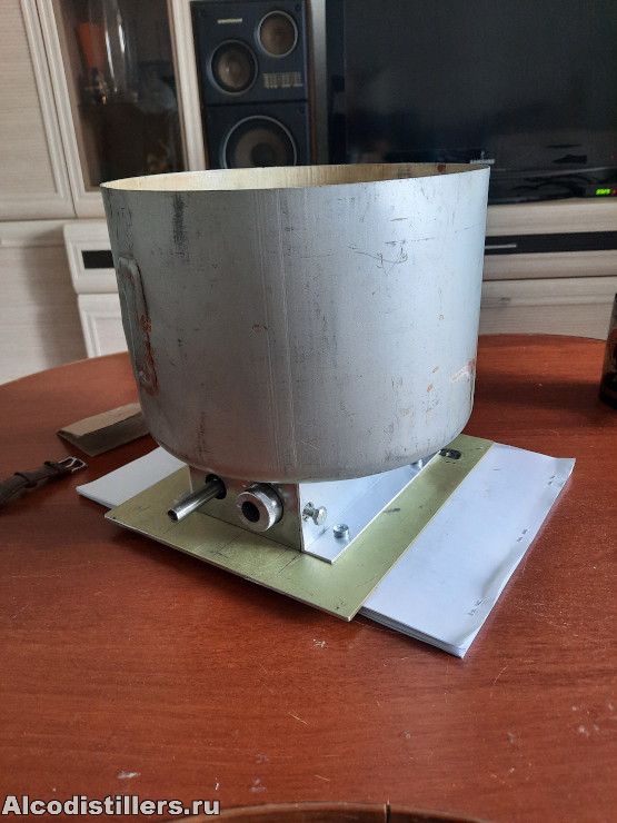

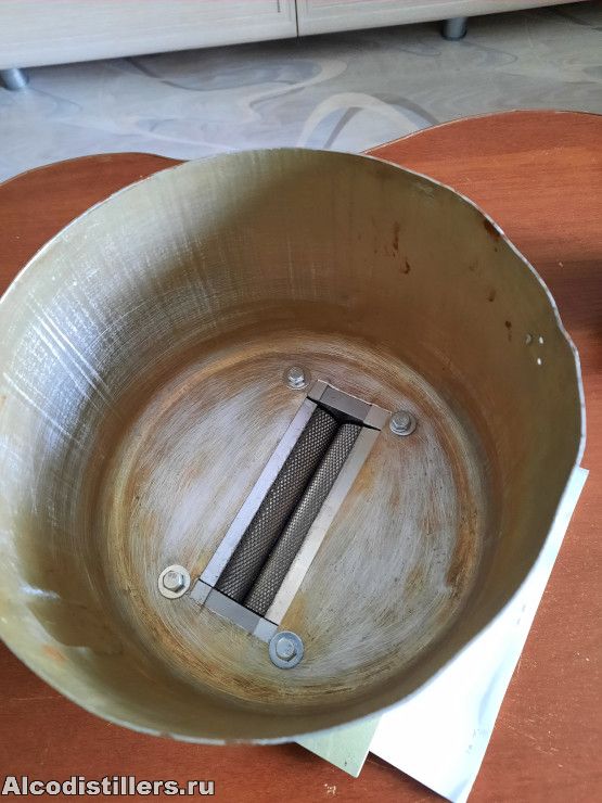

Это не законченная конструкция, законченная с бункером была бы дороже на 1700 чтоли..
Оцинкованное ведро стоит дешевле, кусок фанеры найдется..
Даже не оцинкованное ведро, а какой-то кожух алюминиевый из радио-хлама.
Проводил испытания на гречке :), солода нет.
Крутил шуруповертом, захват четкий, в общем, пока доволен.
