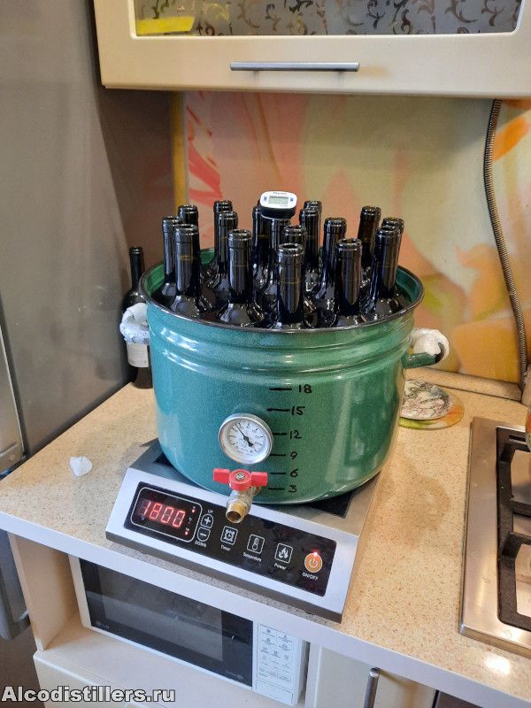

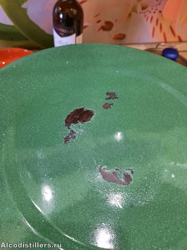

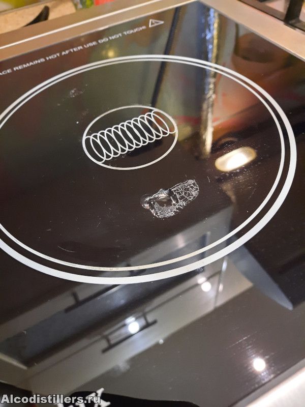

Как делать не надо.
Где-то читал-же, что эмалированная посуда и индукция - нежелательное сочетание..
В общем, налип я.. при нагреве слышались щелчки, значения не придал, подумал, вода под тряпкой в кастрюле так выходит.
Оказалось, это эмаль щелкнула, кусочки отвалились, и ... слов нет.. расплавили стекло на индукционке в двух местах.
Кастрюля для пива уже не пойдет, да и фик с ней, а плитку жалко.
Вроде на работоспособности не сказалось, оплавление без растрескивания, поставил железную кастрюлю, вроде нормально..
надо будет с баком попробовать..
Сам виноват, короче..

bubble-gum, чего на газ-то не поставил?
233
Re: Это вам не Таити!
Газовая плитка для хозяйства нужна была..
А я торопился, и не подумал.
Семён Семёныч..

Обидно, да. Но может поможет:
Видел способ восстановления таких "пятачков" с помощью такой же эмали "наковырянной" с какого то донора, старой эмалированной крышки и тп. Кусочки эмали растираются в порошок, место ремонта греется нежно горелкой и присыпается порошком эмали и ещё прогревается до его растекания. Медленно остужаем и типа заэмалировано по-новой  :). Честно, не пробовал, но есть кастрюлька на 23 л. на опыты, надо проверить метод, чего ёмкости пропадать то.
Да и с плиткой не беда ,год как стекло треснуло, поставил керамогранитную  плитку за 50 рублей . Потолще и нагрев вроде такой же остался .Плита такая же один в один. *BOOH*
