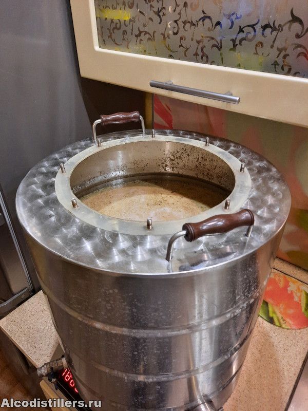

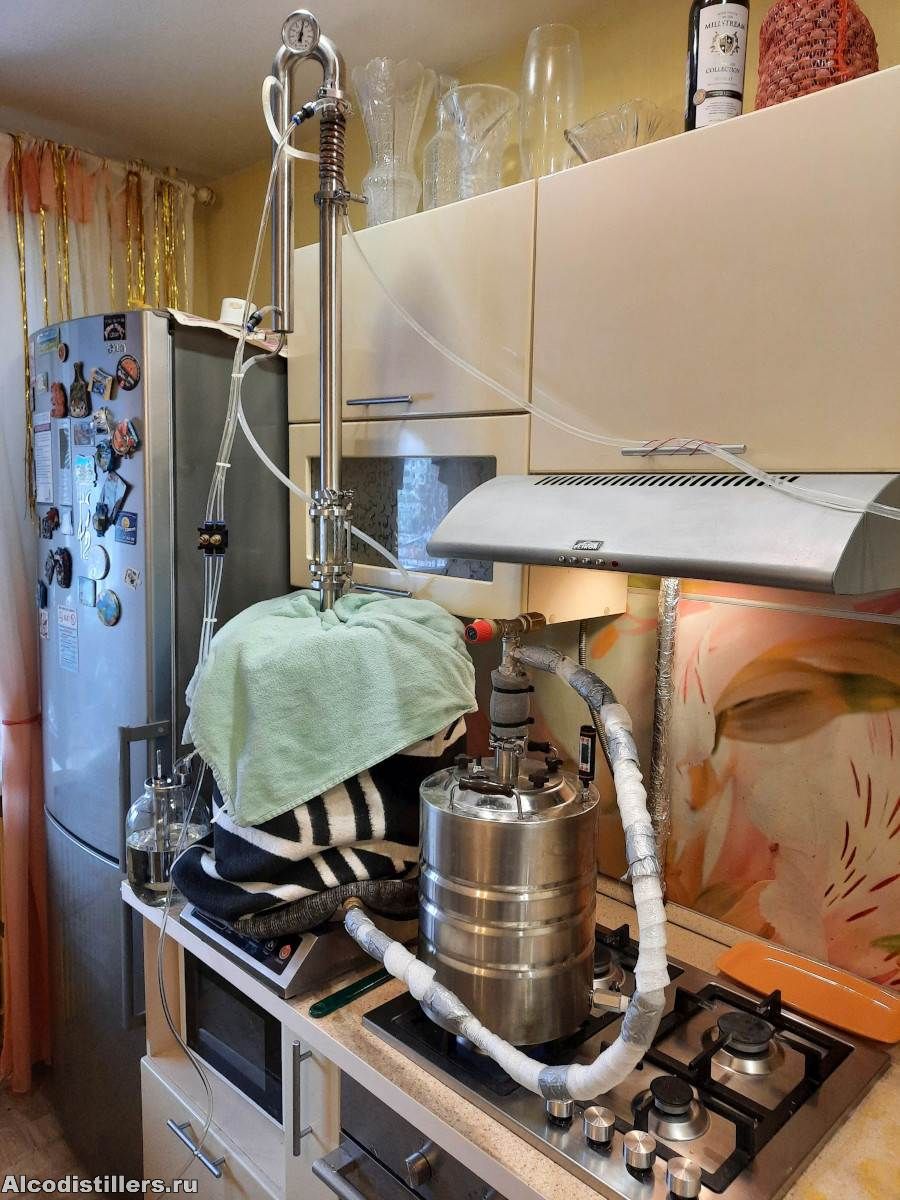

Очередной солодовый затор.
Ничего особенного, пислнер курский 8 кг, 32 л. воды, саф левюр.
Но. Решил поставить на индукционную плитку.
Потому что доливы воды в пароген в середине перегона - не камильфо :)
Итак.
Разгон на индукции, до 70-80 градусов, параллельно греется пароген на газе, и к моменту закипания пар начинает поступать в бак.
Основная задача пара тут, как я вижу, не дать залежаться дробине на дне.
Поэтому, пар без фанатизма, на одной конфорке на газу, в половину газа, а куб топим плиткой 2.8 квт. Больше не получилось - диоптр заливает :)
По скорости, как обычно, по эл. энергии, наверное, то-же, т.к. что пароген топить, что куб, счетчик мотает там и там..
А по процессу - экономия времени, мне куб 18 литров на парогене приходилось доливать, потому что неснижаемый около 3 литров, и тэны оголяются.
Это потеря времени, и переживания, что куб переполнится.
Тут-же пароген не работал на порлную, пар размешивал дробину на дне, топила индукция.
По окончании перегона оказалось, что уровень в кубе почти не изменился, т.е. сколько испарилось, столько из парогена и сконденсировалось.
Теперь поставил еще предпоследний затор с таким-же количеством солода, буду фиксировать режимы, для закрепления технологии :)
Крайний затор, 6 кг пилснера, есть желание попробовать чисто на индукции, авось не пригорит? :)
Просто в памяти кукуруза, и как я ее отшрябывал и от ТЭНА, и от днища.
Не хочется лишних телодвижений, но и упростить процесс то-же хочется :)
И еще. Странно.
Из 8 кг солода по окончании перегона получилось 7.05 литра СС крепостью 45.86%
Это с приведением к 20 градусов по С.
Итого.. итого - 3.23 литра АС
Еще раз итого.. итого - 0.4 л АС с 1 кг солода..
Три раза все перевешивал и пермерял..
Перед этим два затора из микса, там и пайл эль был, и пилснер, и ржаной, и копченый.. остатки по сусекам.. там выход был в районе 0.35 л с 1 кг засыпи.
А чистый пилснер - 0.4 получилось.

Re: Это вам не Таити!

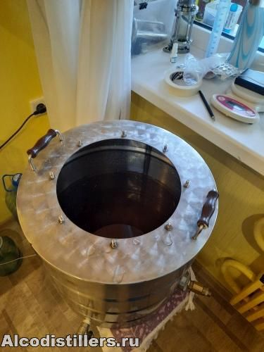

Доброго дня, Уважаемые!
Сегодня перегонял на СС.
Все, как в прошлый раз, ну разве что пару еще меньше поддавал, а индукцию - на все 3.5 квт
НПС - 16.5 брикс примерно,  КП - 6 брикс, тоже примерно, плюс/минус 0.1-0.2
Вода 32 литра, солод 8 кг.
Сафы. Брожение 2.5 суток, дальше не стал ждать, бульки еще шли 1 булька в 20 секунд примерно, но некогда, день расписан по делам.
Итого..
Было вот сколько в баке:
Разогнал индукцией, начинало закипать, и пар подошел.
Пару дал еще меньше, большая конфорка на плите - примерно треть от максимального.
Скорость при этом у меня получилась 3 литра в час, пару не стал поддавать, хотя вода в кране холоднючая, холодильник справился бы, но пошел брызгоунос, ну его..
Цель-то ускорение процесса без доливов воды в пароген, без пригаров на индукции, и без переживаний, что бак заполнится..
Ну и вот, что вышло..
А вышло, что воды стало еще меньше чем было, т.е. вышло больше, чем зашло.
Дробину в утиль, на дне пригаров нет. Пятно - это еще от кукурузы.. :D
Пар с функцией мешалки справился. По углам ничего не скомковалось, ничего не пригорело.
Выход - 7 литров АС 46.4%, уже с пересчетом на 20 градусов.
Итог - те-же 400 мл с 1 кг засыпи
Весь перегон уложился в 4 часа примерно.
Ну.. еще почти час возни с дробиной :)
Я ее в раковину, чтоб до туалета не таскать по всей квартире.
С водичкой, под напором, неторопясь спускаю.

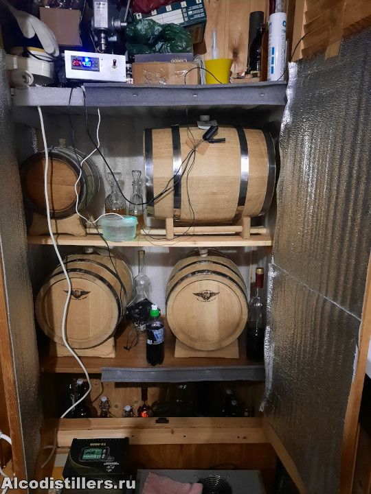

Возвращаясь к хранению и созреванию в бочкотаре.
Гаражный вариант не задался..
Поэтому на балконе, в шкапчике.
Пришел регулятор температуры и влажности с али, STC 3028, засунул его в открытый корпус.
В шкафу освободил две полки, стены обложил тонким этим.. пенофол без фольги который, а куски с фольгой пошли на дверцы.
Разными остатками утеплителей заткнул разные дыры, оставив щели для вентиляции.
Но т.к. шкафом пользуюсь, то застоя воздуха, думаю, бояться не стоит.
По регулятору. Срабатывает, регулирует, но датчик больно шустрый, стоит дверь открыть, сразу срабатывает.
Простой китайский измеритель влажности за 50 руб гораздо инерционнее..
Я его тоже прицепил, и вывел наружу, на дверь, для контроля.
А так все стоит внутри шкафчика.
Испаритель 5-ти вольтовый, стаканный, на этот объем достаточный.
За сутки уходит может стакан воды.. если не открывать.
До весны простоит так, дальше бочки уедут в гараж на год.
Не в подвал, а в сам гараж.
Там влажность 65-75 туда-сюда, зимой дистиллят не замерзнет, даже лучше, не будет форсажа в созревании бочек малого объема.

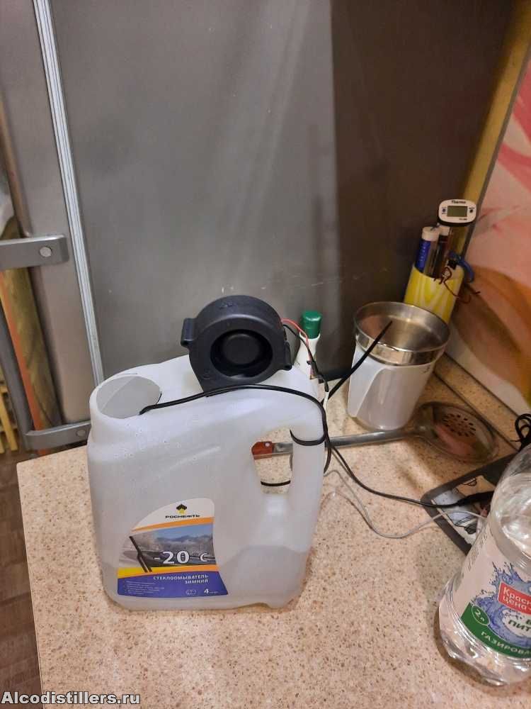

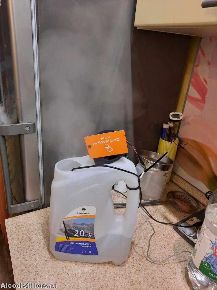

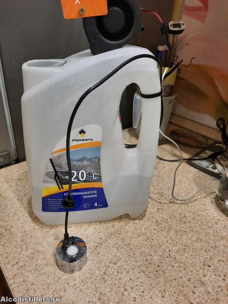

А вышло то, что маленькие дешевые испарители приказали долго жить - оба.
Как ни чистил, ни продувал.. производительность упала раза в несколько, т.е. почти не испаряют :(
Как раз подошел другой испаритель, на 24 вольта, металлический корпус, вроде как с виду ниче так..
За 20 мин были вырезаны отверстия в канистре от омывайки, и вставлена улитка (другого карлсона под рукой не оказалось)
Улитка на 12 вольт, производительность избыточная, даже с учетом того, что БП на 5 вольт..
Прицепил пластиковую карточку на саморез, и получилась шторка, которой можно регулировать засасываемый воздушный поток.
В тоге, вот что наколхозил:
Водяной пар выходит неспеша.
И улитка, и испаритель включаются от регулятора влажности одновременно.
Если в шкаф не лазить, то устанавливается режим: минут 5-7 ничего не работает, потом включается испаритель и улитка, и работают не больше минуты.
Все предварительно, т.к. специально не измерял, и зависит от многих факторов, например, как часто лазишь смотреть :)
Вот в такой конфигурации "абы как", оно и будет работать пару-тройку месяцев, ничего усовершенствовать и выдумывать больше не хочется.
Все засунуто в шкаф, поставлено рядом с бочкой, шкаф на фото выше в предыдущих постах.

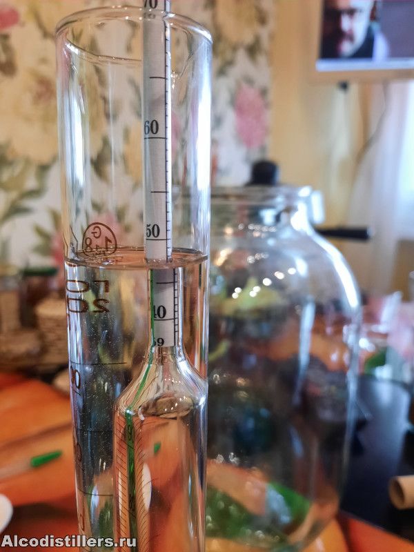

bubble-gum, термин «правильная цифра» относится к ареометру у которого на шкале измерений указан % содержания этилового спирта в воде, ты просто измеряешь плотность «компота», так?
192 (2021-02-08 08:40:16 отредактировано bubble-gum)
Роман.. не запутывай меня, я и сам запутаюсь :D
Я взял весь сырец после перегона(7 литров), и засунул в него прибор АСП-3.
Прибор показал 47.5% при температуре жидкости 23 градуса.
Перевел с помощью калькулятора в 20 градусов, получилось 46.4%
Вставил это значение (7 литров, 46.4%) в калькулятор дробной перегонки, и увидел, что АС у меня 3.248 литра.
Потом 3.248 литра разделил на 8 кг (количество солода), и получил 0.406 литра спирта с 1 кг солода.
Все.
А что выйдет после ректификации - то и выпьем :)
Или этот метод не правильный?

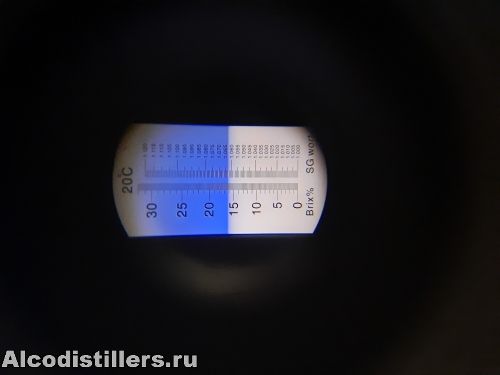

Замутил крайний затор - 6 кг солода, остатки..
Все как прежде - на 1 кг солода 4 литра воды, т.е. 24 литра воды.
Вчера вечером нагрел до 70 градусов, всыпал солод, размешал миксером с шуруповертом.
Попал в 64.5 градусов примерно.
Укутал. Через часика полтора еще раз миксером взбил коктейль :)
Еще через часик снял одеяла, и оставил остывать. Но направил вентилятор на бак, и как прохожу мимо, пшикаю из распылителя воды для цветов :)
Сегодня утром развел сафы, и замешал.
НПС -16 брикс туды-сюды.
Через пол-часа гидрозатвор строчит вовсю.
