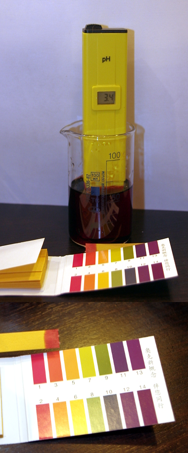

Мерял ph двумя способами, электронным phметром и лакмусовой бумагой. Бумагу использовал просто как альтернативу, сверял показания, точных цифр она не покажет, но как вариант реально подойдет.
Иван, есть вопрос по лакмусовой бумаге.
Как известно, она меняет цвет в соответствии с уровнем кислотности. Но, само сусло - это уже краситель. Получается, что сусло красит лакмусовую бумагу и своим красителем и кислотою.
Собственно вопрос: как узнать истинные показания лакмусовой бумаги при измерении кислотности в винном сусле (вине)?

Re: Приготовление сусла
Архипов ©:
Титриметрический анализ.   Кислотно-основное титрование  до нейтралки по лакмусу.  https://ru.wikipedia.org/wiki/%D0%9A%D0 … 0%B8%D0%B5   Едкий натр подойдет.
Понятно, что ничего не понятно.
Вот у меня вино, виноградное изабелльное. Цвет красный темный. Я капаю на желтую лакмусовую бумажку. Бумажка окрашивается в цвет вина.
Изменила ли бумажка свой индикаторный цвет - совершенно непонятно, поскольку красный цвет вина все забивает.
Получается, что лакмусовая бумажка для измерения кислотности сока, сусла (вина) совершенное не годится.
Архипов ©:
Да, надо будет заполнить это пробел....
Архипов ©:
Бумажка капилярит прекрасно и в самом верху красящие вещества вина уже отсутствуют как правило... капать надо меньше  :lol:
Архипов ©:
Ну тогда надо купить электронный ph метр или учиться пользоваться бумажкой. Кстати.. бумажки бывают разных цветов и на разные диапазоны, с разными химическими индикаторами. Но и стандартной лакмусовой как правило достаточно.
Архипов ©:
Не, играться лакмусовой бумажкой в красном вине - не для моей бестолковой головы.
А вот ph метр я, пожалуй, прикуплю. Рh метр, видать, прибор серьезный.
25 лет в виноделии пользуюсь только своими органами чувств и таблицами, теперь будет возможность проверить их погрешность.

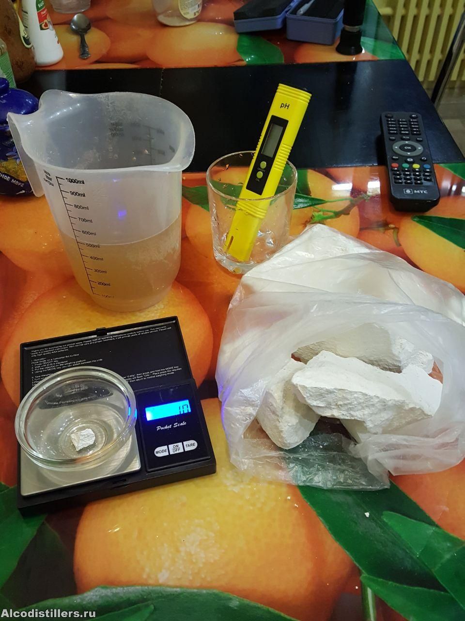

При разведении концентрированного яблочного сока, ph=2.15
Не изучив как следует вопрос, засеял сидровыми дрожжами.
А потом уже прочитал, что для хорошей работы дрожжей, им кислотность такая не нужна.
Из подручных средств - только сода.
Отлив литр сусла, по 1 грамму добавлял соду, и проверял pH-метром.
Чтобы снизить кислотность до хотя-бы 4 pH, надо добавить грамма 4 соды.
Попробовал я то сусло - "Все пропало, Шеф!" :)

18 (2020-07-04 00:28:11 отредактировано bubble-gum)
Бродят потихоньку.
Но я решил понизить немного кислотность мелом.
Мел, оказывается, это не только уравнения на доске..
Мел - это еда и здоровое питание.
Именно у такого продавца я купил мел по 150р/кг, и то.. остатки..
Самые популярные сорта, и очевидно же, самые вкусные - были распроданы.
Сорта пищевого мела:
Элен
Услада
Алёнка √
Летний √
Снежок √
Дачный √
Ватутин √
Настёна √
Акбулак √
Валуйчик √
Красавчик √
Белая гора √
Подвислое √
Севрюково √
Воздушный √
Васильполе √
Крем-брюле √
Волоконовка √
Новый Оскол √
Старый Оскол√
Петропавловка√
Какой достался мне - не знаю, я сразу сказал - мне его не есть :) Наверное продавец в душе обиделся на меня..
Ну да ладно.
В общем, отлил я еще 500 мл уже начавшего бродить сусла, и закинул сначала грамм, потом еще пол-грамма толченой вкусняшки.
РН поднялся до 3.4 с 2.2 примерно. Вкус остался прежний, чууууууть чуть вроде кислинка ушла, но не уверен, может при перемешивании мела выгнал все пузырьки из сусла.
Пересчитал на свои литры, вышло 75 грамм мела. Растолок и всыпал в бродилку. Получилась нехилая шипучка :)
Помешал минуту, и закрыл крышкой.
Больше ничего делать не буду.
980 грамм мела оставил на покушать  *Chef*
