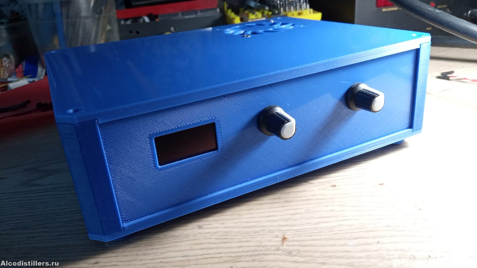

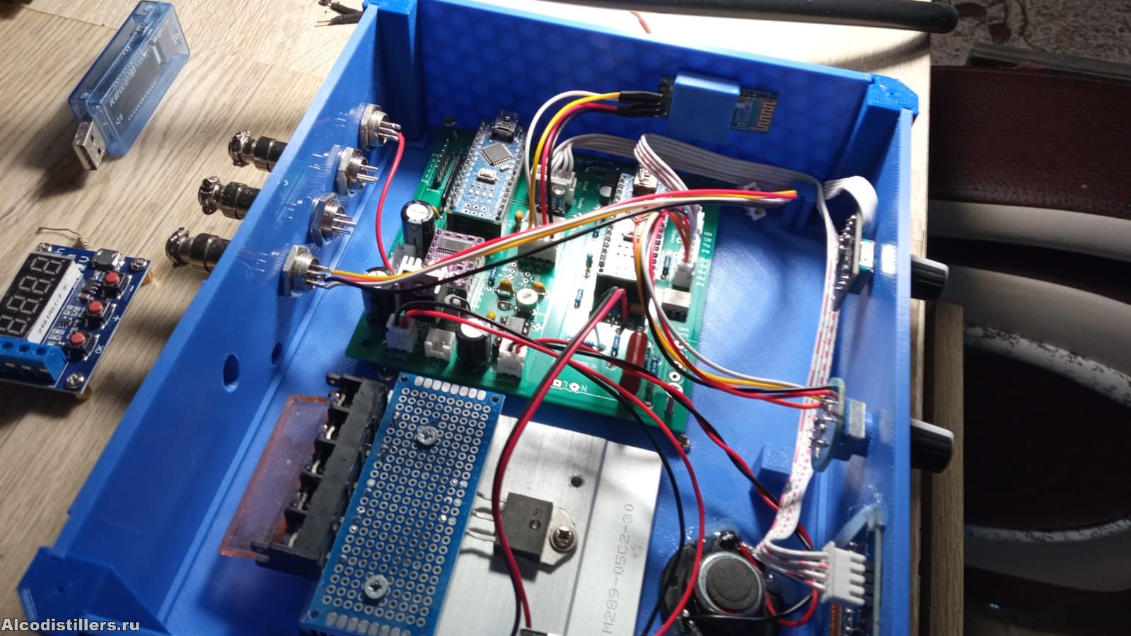

kvic ©:где нужно использовать регулируемую мощность более трех киловатт?
 Ну да, не нужна стабилизация. а что потом что-то куда-то переключать? Я просто убавляю мощность и гоню. В выходные решил разогнать кубовую дистилляцию до того предела, который есть - 4,5 кВт. Всё справилось: и доохладитель, и шланги, и куб не захлебнулся... А вот клемма подвела. Обломался с перегоном "идеальной браги" на пепелаце. Там, кстати, 4,25кВт, хоть стабилизация не нужна, но регулировка нужна на второй ступени. Мне, получается, нужна такая мощность. Это и диктует особое исполнение.

 Тут еще зависит от того, как клацать. Если под полной нагрузкой, это не гуд, а если после снятия нагрузки сперва симистором, то все равно что вхолостую. Там две ардуинки ничего не потребляющие остаются.
