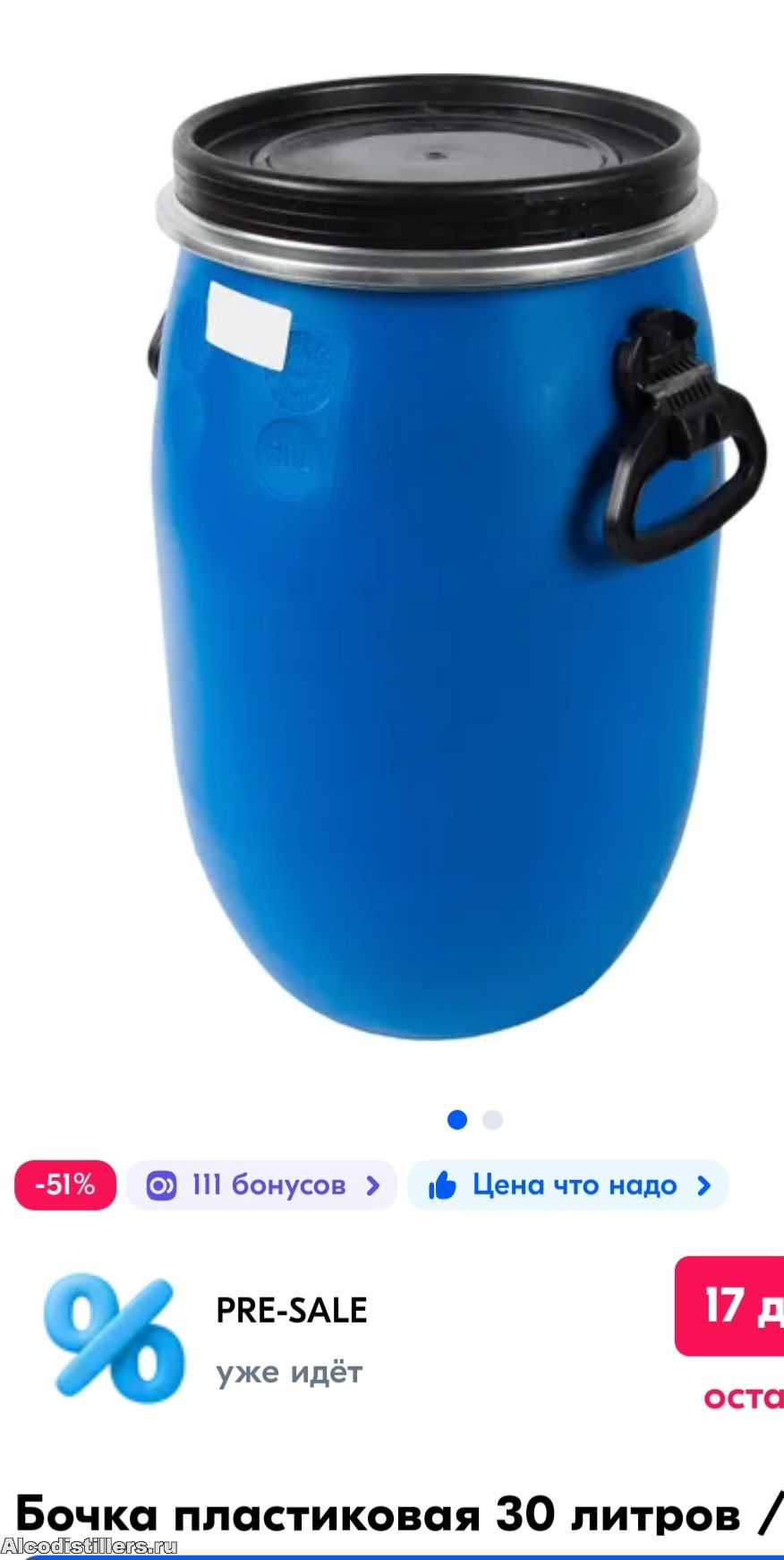

А то, что ты предложил, либо 20 л. либо 48 л.
Вроде есть и 30л.
Ее размеров не нашел,но такая же на 48л высотой всего 470мм. Просто, для твоих задач это оптимально будет. Винтовую крышку ты герметично хрен закрутишь, а эти вполне герметичные.

Danil Сейчас как раз изучал ассортимент на  Wildberries. Увидел как раз такую бочку на 48 л. По размерам мне подходит. Потом увидел и на 30 л. А у неё высота 510 мм. Сначала подумал что ошибка в описании, но оказалось так и есть. Мне эти бочки тоже нравятся. У меня такая на 65 литров для браги а сейчас ещё и для элей. Но 48 литров мне многовато. Надо что-нибудь покомпактней.

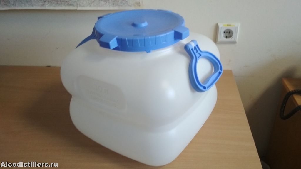

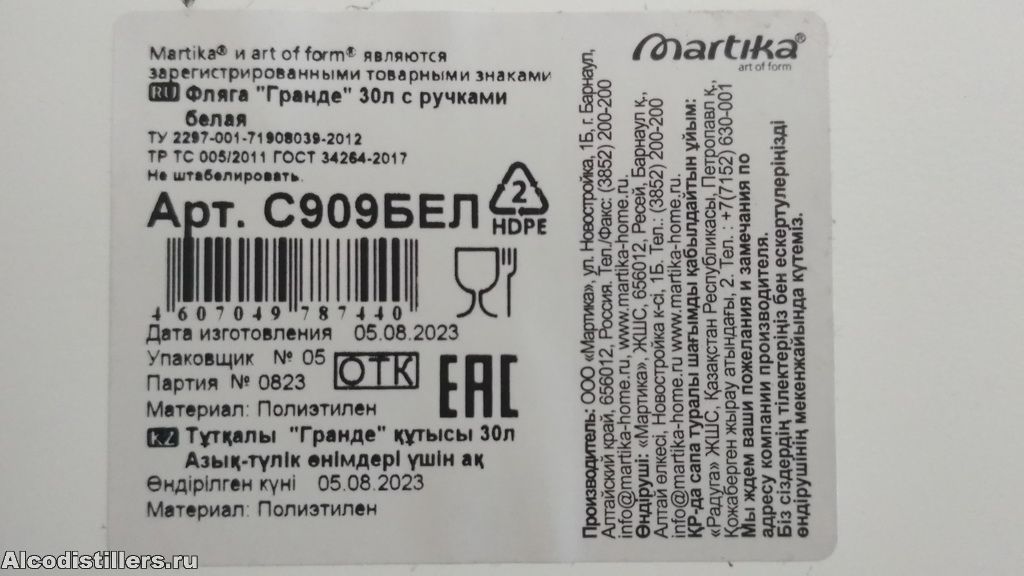

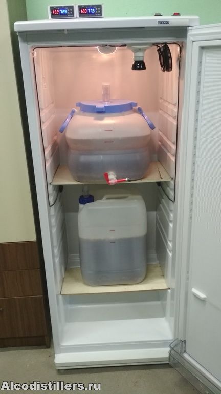

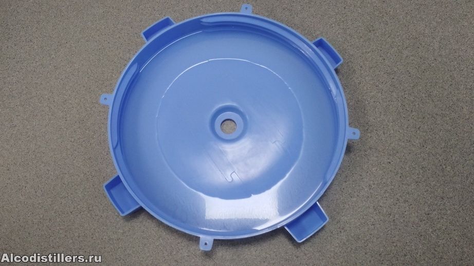

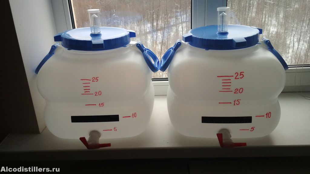

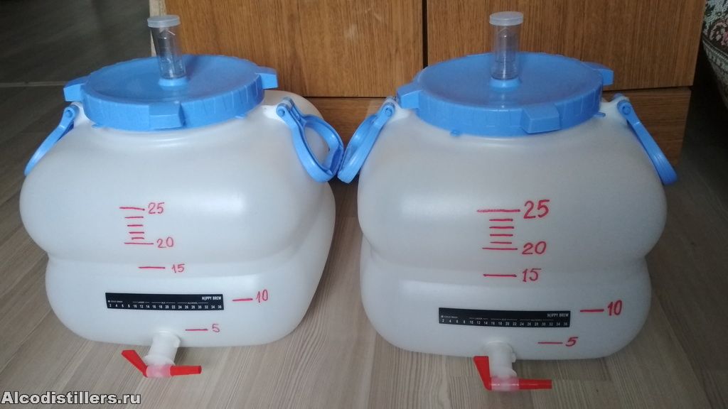

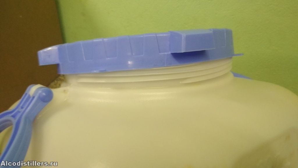

Перед розливом пива, решил подстраховаться, и, заказал две фляги с широким горлом.
В результате пришла только одна, вторая где-то потерялась.
Хотел рассказать о некоторых особенностях данных фляг.

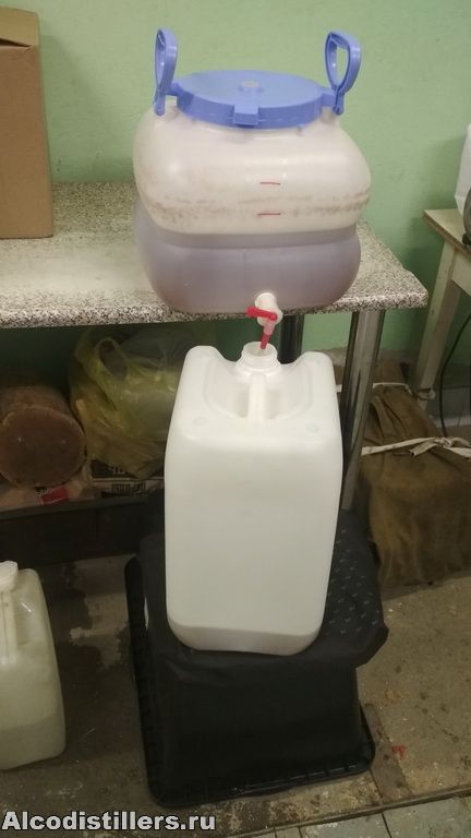

В результате разливал пиво в одну флягу и в одну канистру.

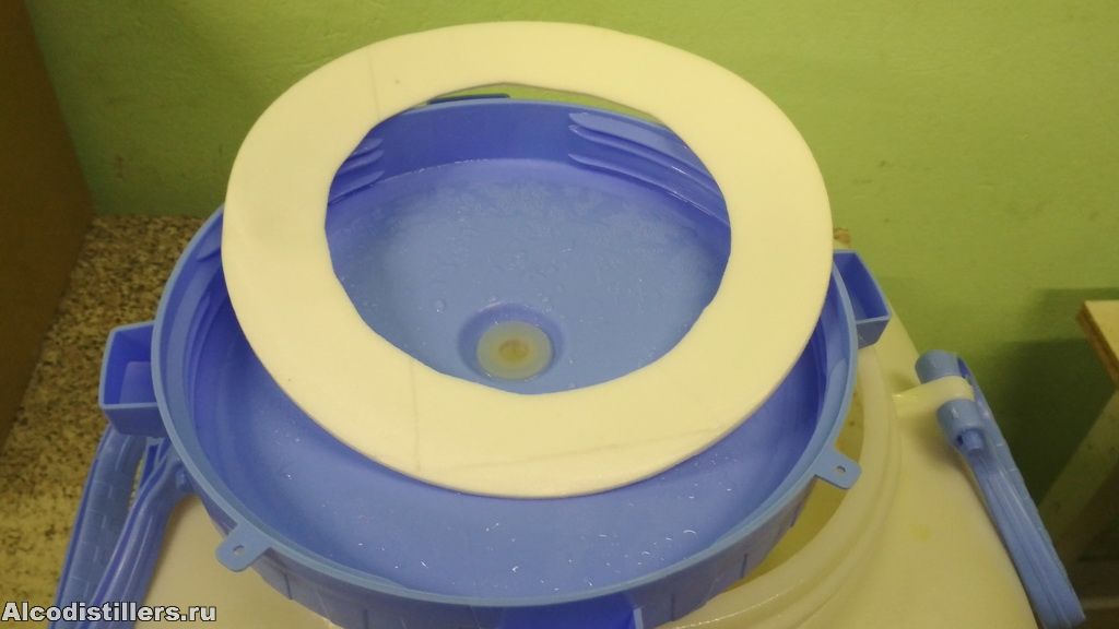

Когда разлил и понёс в коридор выносить, взяв за одну ручку, пиво из фляги полилось на пол. Попробовал подкрутить крышку ещё раз, наклонил, пиво снова оказалось на полу. Было уже поздно, пришлось везти в гараж и ставить в холодильник.
На следующий день приехал и перелил всё в канистру.
В общем, прокладка, которая шла в комплекте, не герметична.
А когда я её ещё обрезал в середине, то при закручивании половина её соскочила и упала внутрь.
Сама она сделана из какого-то пористого искусственного материала. Не знаю, как он называется. В общем, фляга нуждается в модернизации. Вернее её крышка. Ей нужна силиконовая прокладка.
Ещё когда просверлил отверстие, показалось что пластик какой-то хрупкий и мягкий. Было такое ощущение, что если идти и неосторожно стукнуть об угол стола то пробьёшь дырку. Канистры, которые заказывал ранее более крепкие и прочные. В инструкции к флягам написано не штабелировать, что говорит об их недостаточной прочности. У евроканистр, которые заказал ранее, есть возможность штабелирования.
Заказал вторую флягу в другом магазине и залил в крышки силикон.
В одну 100 г., во вторую 150 г.
Проверка на герметичность была пройдена.
Есть ещё один нюанс. Из-за неравномерной резьбы на горловине фляги и на крышке плохо закручивается сама крышка.
Немного потренировавшись, научился закручивать. Нужно двумя руками придерживать снизу и двумя пальцами аккуратненько прокручивать сверху. Ну и ещё горловину нужно шлифануть и снять заусенцы.
В общем, после некоторой модернизации, пользоваться можно. В следующий раз поставлю пиво в этих флягах.
Для тех, кто собирается покупать что-то подобное, подумайте, надо вам эти заморочки или нет.

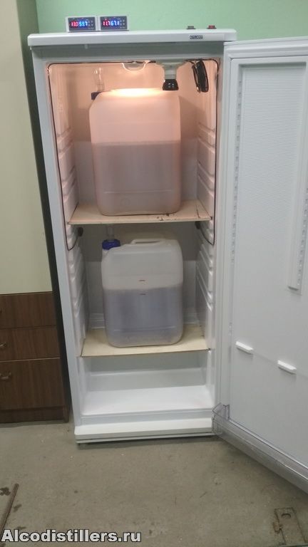

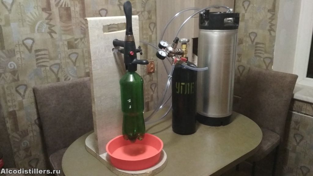

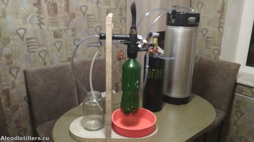

На данный момент, пиво у меня проходит диацетиловую паузу (+15°C). Завтра переключаю на колдкраш (+ 1°C).
А пока, потихоньку готовлюсь к розливу. Вчера трубки нарезал, сегодня стойку смастерил из остатков столешницы.

TGV ©:
Всё так и есть :(. В отзывах на эту флягу через раз пишут, что фляга пришла с битой крышкой. Я из-за этого не стал её для браги покупать...
234
Re: РК TGV 35х1500 медь
TGV ©:
Я, как увидел это, так сразу и отказался..
Для спиртов-сырцов, перетаскивания их, воды и проч. набрал кулерных бутылей 19л, только из ПВХ которые, с закручивающимися крышками.
235
У меня такая же фляга, но пятилетней давности покупки. Прокладку оставил целую, сделал только маленькое отверстие в центре для гидрозатвора. Перед применением прокладку вымачиваю в горячей воде, садится герметично. Крышка достаточно пластичная, при сверлении были очень тонкие спиральки пластмассы. Видимо, качество на сегодняшний день сильно упало.
РК 1500х35, СПН 3х3х0.2, КТД, РМ-2
236
SLOG ©:
...Всё так и есть :(. В отзывах на эту флягу через раз пишут, что фляга пришла с битой крышкой. Я из-за этого не стал её для браги покупать...
Как раз для браги она сгодится без переделок. Там гидрозатвор не нужен. А для пива и вина нужно будет потрудиться.
...Я, как увидел это, так сразу и отказался.. Для спиртов-сырцов, перетаскивания их, воды и проч. набрал кулерных бутылей 19л, только из ПВХ которые, с закручивающимися крышками.
Правильное решение. А эти фляги годятся для стационарного использования.
elektrik ©:
У меня такая же фляга, но пятилетней давности покупки. Прокладку оставил целую, сделал только маленькое отверстие в центре для гидрозатвора....
Правильно сделал, а я не подумал про последствия. Вырезал как обычную силиконовую прокладку (по контуру). А из-за того что мягкая - смещается при закручивании.
elektrik ©:
...Крышка достаточно пластичная, при сверлении были очень тонкие спиральки пластмассы. Видимо, качество на сегодняшний день сильно упало.
Качество такое же как и раньше. Дело в структуре пластика. Я такие спиральки снимал с края крышки, когда шлмфовал. Пластик как будто расслаивается на ниточки. Если бы они делали из полиэтилена, который используется в синих трубах для водопровода, это была бы весчь. Приходилось с ним работать. Там и прочность и вязкость.
Ещё фляги склеены из двух половинок. На местах спайки наплывы. Тоже нужно шлифовать.
А как сделать? Моя прокладка пока держится, но ничто не вечно. А канистра нравится из-за компактности (форма - почти шар) и широкого горла.

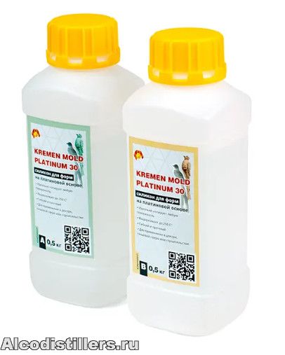

Купить 2-х компонентный силикон на основе платины (он пищевой) и залить в крышку.
Год назад купил себе такой.
За год почти израсходовал. Я им все свои прокладки делаю. Недавно купил крышки для 5-и и 10-и литровых бутылей. Они тоже не герметичны.Залил в крышки силикона, и нет проблемы. Сейчас заказал на Wildberries ещё один комплект чуть побольше твёрдости.
SLOG ©:
....Та ну... Покупать за свои деньги изначально проблемную вещь? Ну его нафиг. Есть у меня фляга прежних годов выпуска - там крышка из правильного полиэтилена: можно как летающую тарелку запускать - и ничего ей не будет. А это поделие - если только даром попадётся :).
Согласен!  *YES*  Мне они подошли по размеру под мой маленький холодильник, за широкое горло и ручки для переноса.
Если встречу что-нибудь аналогичное из хорошего материала, обязательно заменю.
