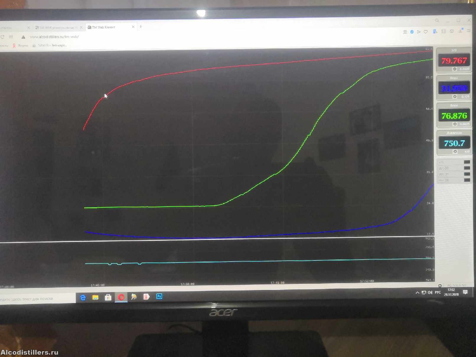

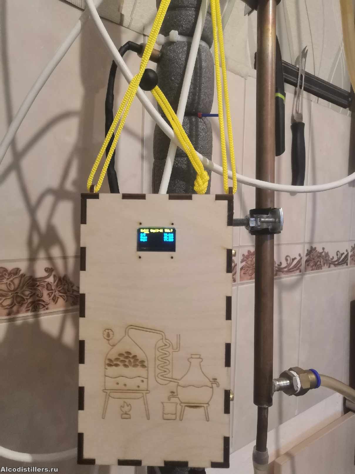

Огромное спасибо за разработку TM Web, крайне удобная штука, собрал, вот  что получилось. Возникла пара вопросов, один по датчик давления, он отображается но показания не изменяются, может датчик мертвый или тогда бы он даже не отображался? И второй вопрос можно ли зайти на страницу с телефона в любой точке или подключение к домашней вай фай сети обязательно?

Artem777, на графике же видны изменения, всё нормально работает, давление же не скачет как температура.
649
Artem777, давление чаще стабильное, так как атмосферное. Завтра-через неделю проверь...

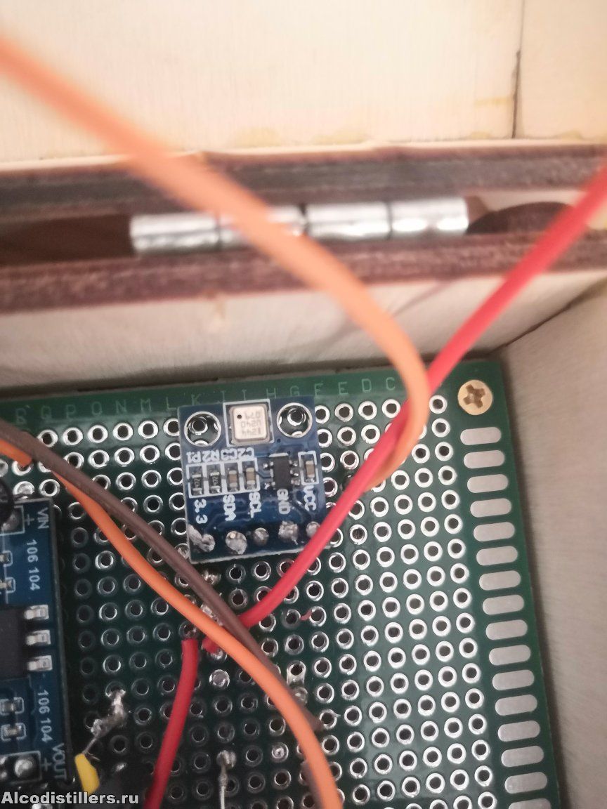

Нечего не меняется, 788.8 редко на секунду меняется на 788.9и так уже сутки. Давление у нас отображается в мм ртутного столба, если так то это слишком много для моей высоты, а если внести корректировку на 180 м то и вообще меняется на 805.8. При поднятии опускании нечего не меняется.
Датчик bmp 180 вот такого вида

Artem777, ранее ты спрашивал про bmp180. Вчера собирал себе новый тмвеб на макетке и попробовал поднять под потолок и опустить на пол - разница 0,2.
У меня нечего не изменяется, как было 2 недели назад так и есть, хоть поднимай хоть опускай, походу мертвый.

alex5sh ©:
Artem777 ©:
Давление изменяется на 1 мм.рт.ст. при изменении высоты на 10.5м.
Следовательно, высота потолков у Алекса - 2 м 10 см.  ;)

alex5sh ©:
Поставил новый датчик, все работает все изменяется как ты и говоришь.  :)
