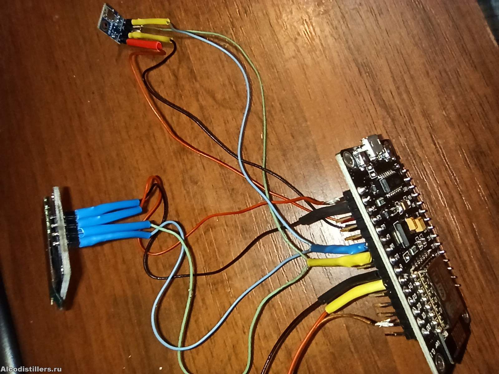

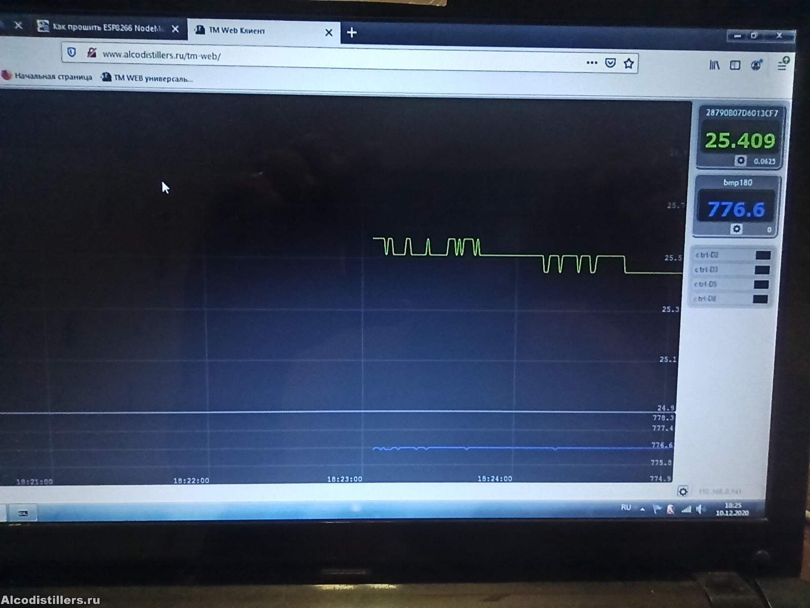

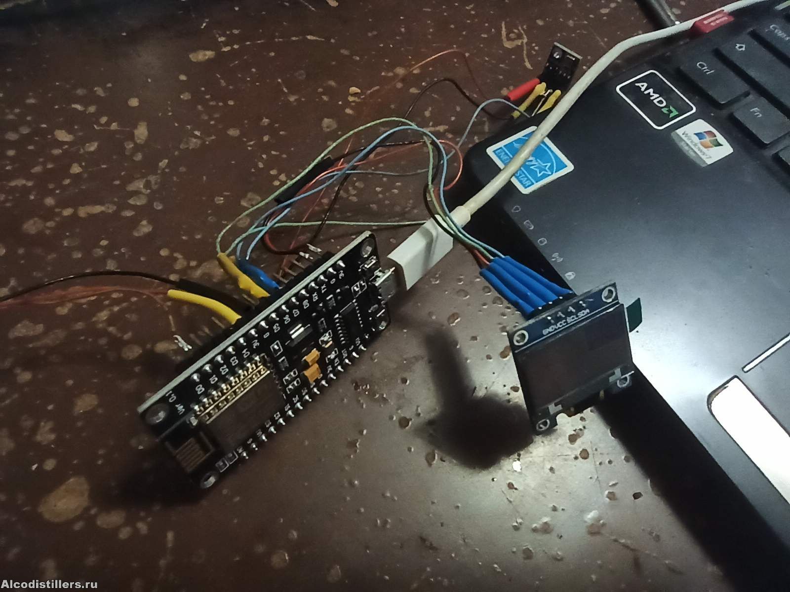

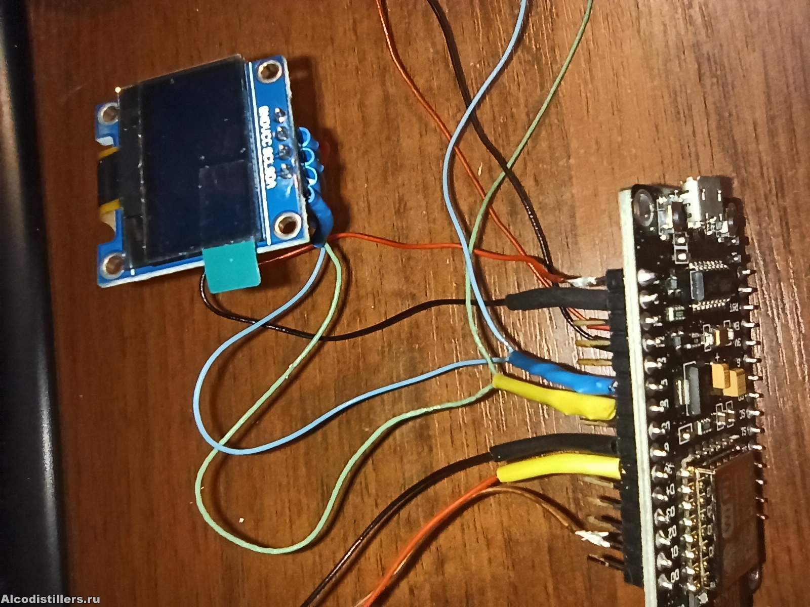

Прошу помощи снова, (или опять) датчик давления и температуры работают.
А вот дисплей ни в sta не в ар не работает.
Купил тот что в шапке темы. У китайцев "0,96 дюймов OLED IIC белый/желтый синий/синий 12864 oled-дисплей модуль I2C SSD1306 плата с ЖК-экраном для Arduino" впринципе все железки у одного заказал. При конфигурировании режимов выбирал ssd1306.
Подключил вроде правильно. Провода по цветам специально подобрал как на картинке.

632
Алексей30RUS ©:
Проверь подключение от экранчика к D6 и D7. Ч-т сомнения возникли, глядя на фото.
633 (2020-12-10 22:08:18 отредактировано Алексей30RUS)
Oldman, slc-D6, sda - D7, vcc - 3v, gnd - G
634 (2020-12-10 22:37:37 отредактировано Oldman)
Алексей30RUS ©:
slc-D6, sda - D7
Да, верно, это я не так посчитал. А питание 5В на USB вход, или отдельный 3-х вольтовый источник?
З.Ы. я "землю" экрана подцеплял с другой стороны платы, в этой точке у меня что-то тоже не получалось (не вспомню)
635 (2020-12-11 08:44:56 отредактировано Алексей30RUS)
Подключил экран в паралель с датчиком давления. Питание взял с левой стороны есп. Бмп180 пашет. Экран нет. Походу экран скорее мертв...
Oldman, питание с ноута с usb.
Oldman ©:
Также переделал. Ни.....я ничего не вышло. Открыл спор с братьями по разному...
Может и лучше что дохлый. Может на другой экранчик созрею... Эх.. провидение
Спор закрыли без вопросов. Деньги вернут.

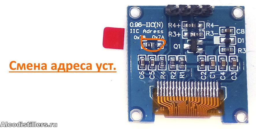

Алексей30RUS ©:
Выбрасывать не спеши. Может просто адрес другой выставлен.
638
JohnJohnov ©:
Не. У меня синдром Плюшкина... "Пригодится"...
639
Алексей30RUS,
    size: 143.61Кб type: jpg
640
JohnJohnov,  если честно то я провода паял с лупой а такую фигульку мелкую точно не перепаяю.

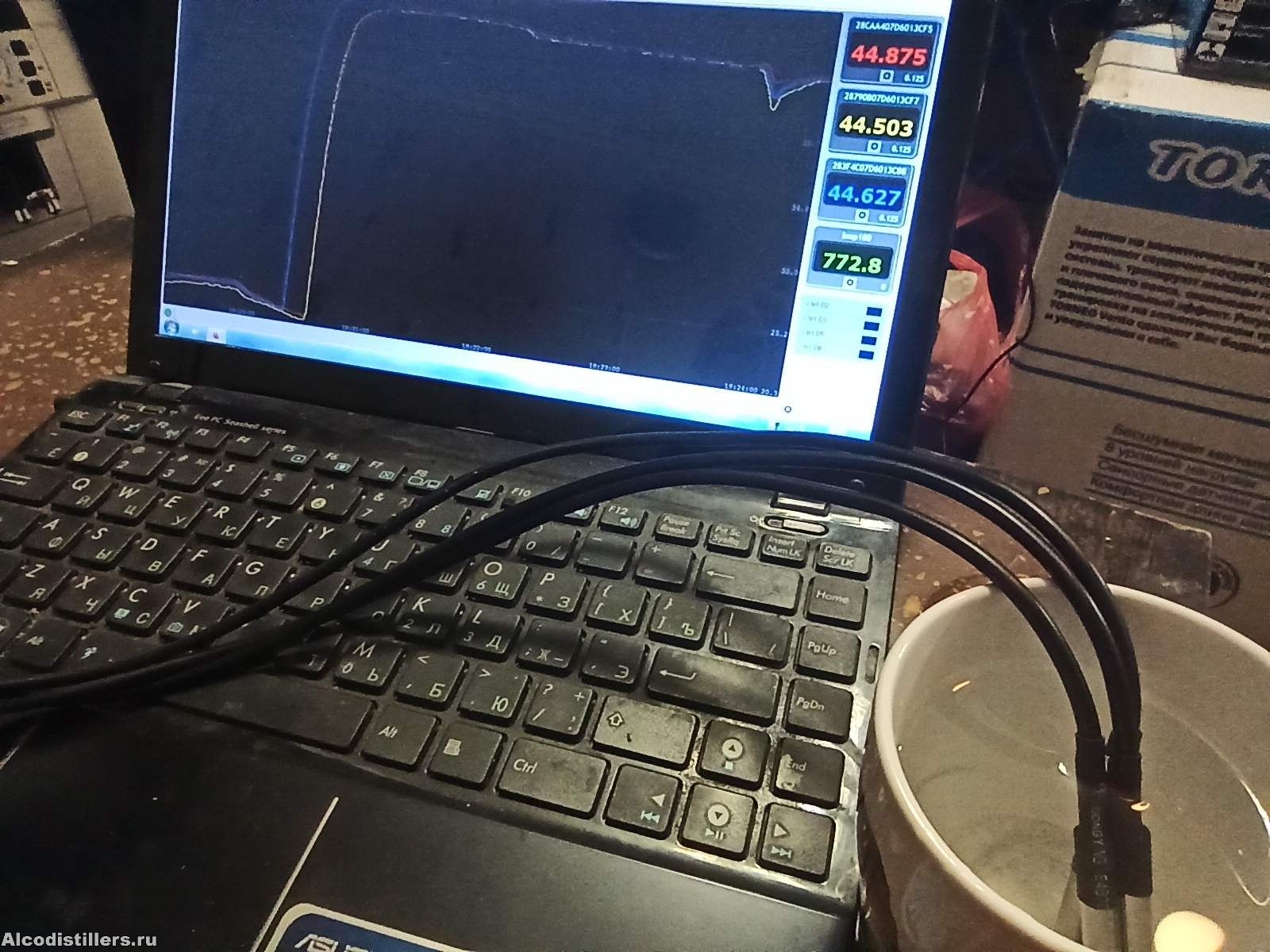

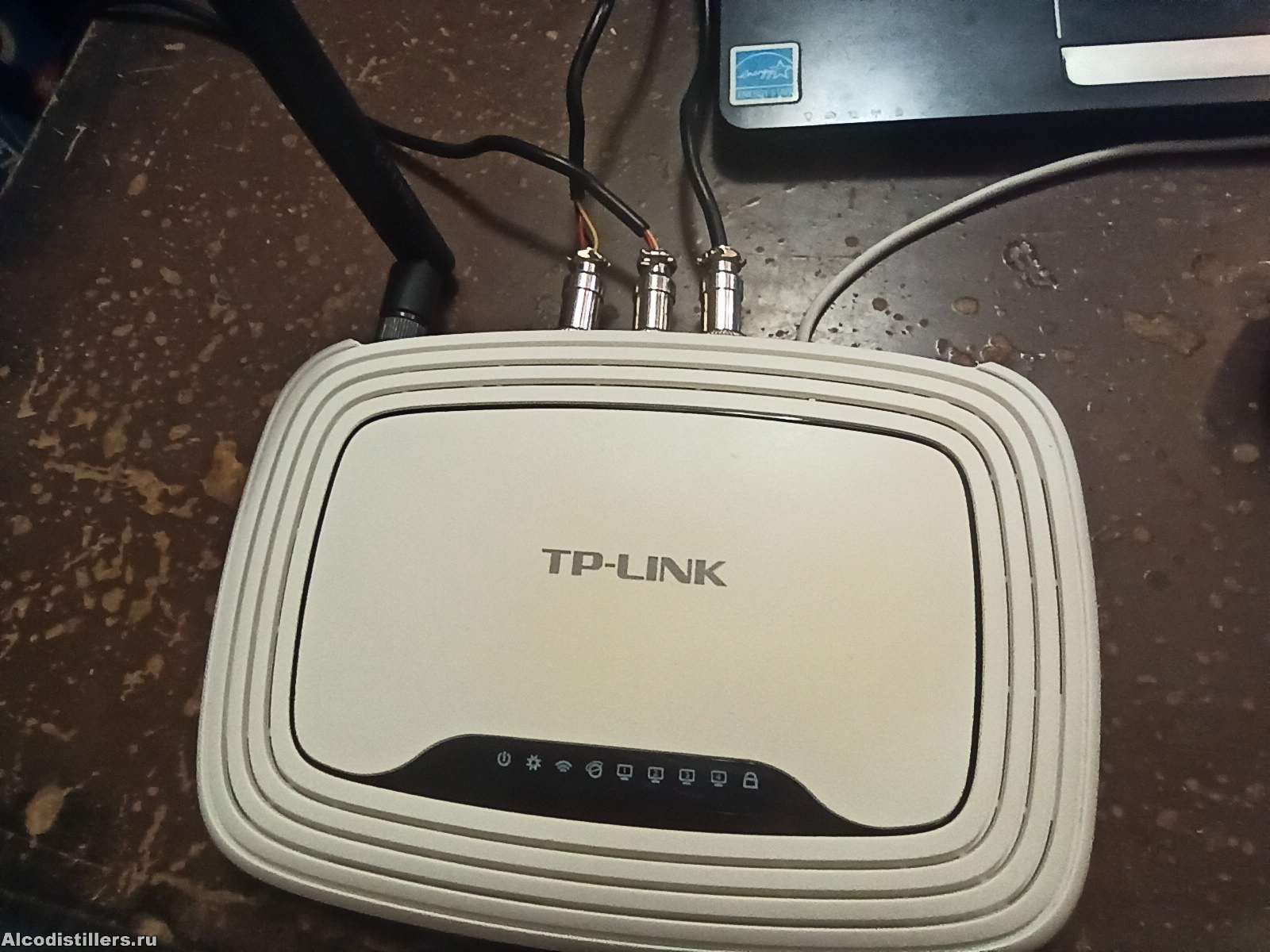

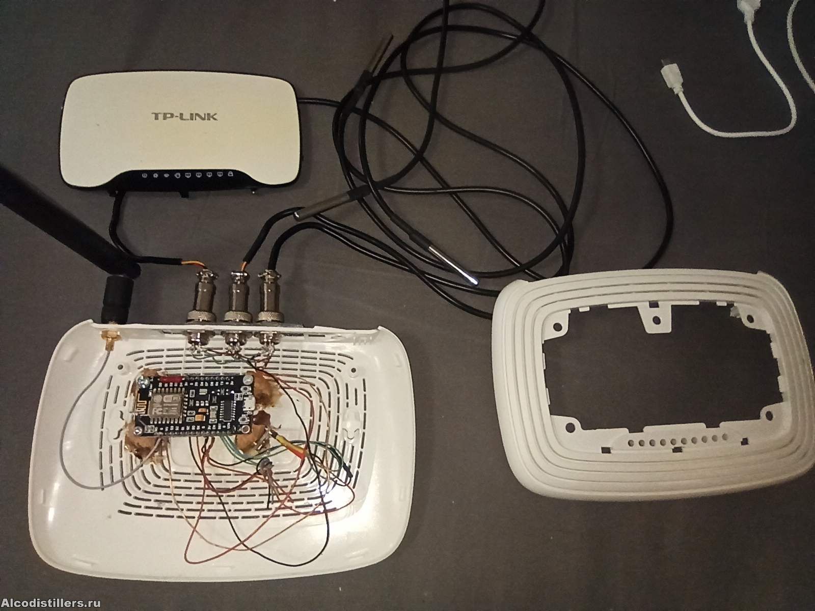

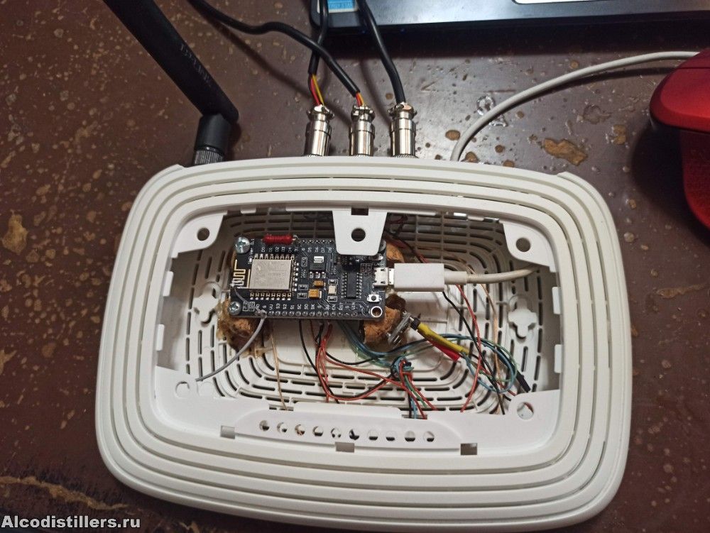

Все. Собрал без экрана (пока что), корпус роутера оказался удачный, можно поставить большой экран.
Старый оставил, возможно кто попробует препаять мне на работе.  Один датчик брешет относительно двух других на ~ 0.3°С. будет стоять на воде.
