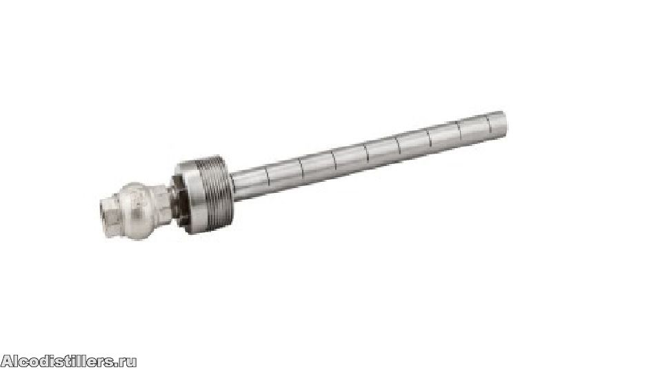

Примерно такой.
Ну и там еще пара постов.
Смысл такой, что в кубе резьба, туда вкручивается либо ТЭН, либо барботер.
Барботер - для парогенератора, для перегона густых браг с дробиной, что бы не усирать кухню, кто не умеет аккуратно возиться с дробиной (я например)

Я заказывал с резьбой. Тэн выкручиваешь, вкручиваешь барботер. Думаю, что и под кламп делают.
Типа такого только с мелкими отверстиями.

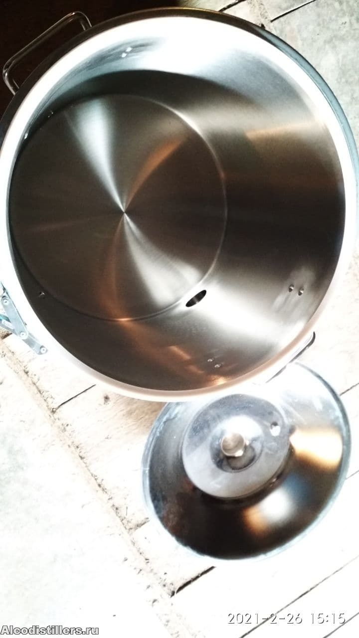

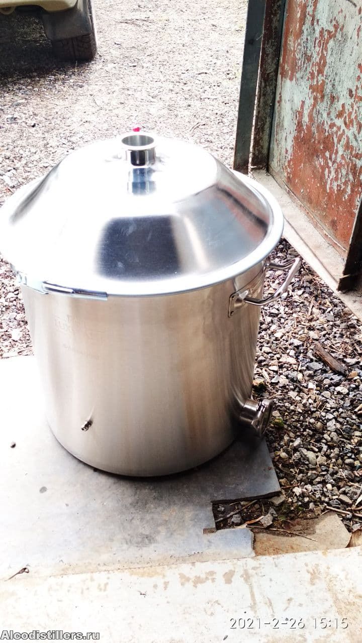

Приобрел все таки куб на 50л по рекомендациям коллег, заказал тэн на 4,5кВт+тройники,переходники для барботера и парогенератора. Осталось докупить фальшдно, но это не срочное и доделать парогенератор, вот это срочное.

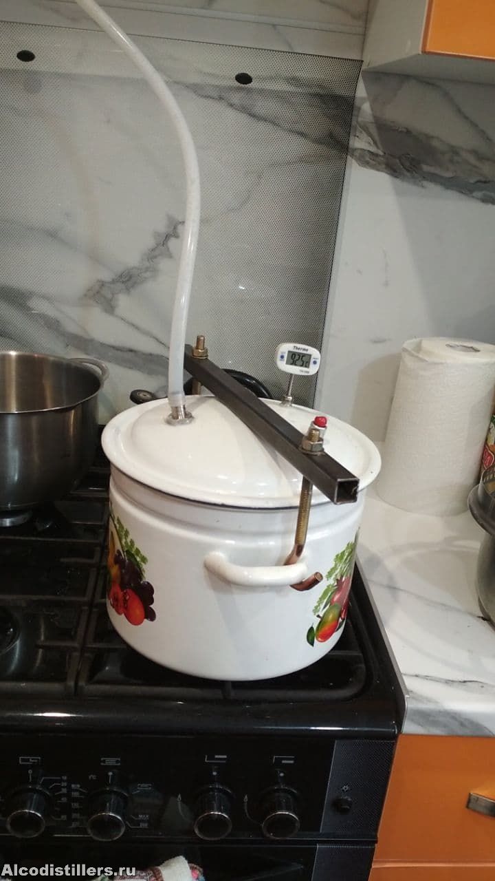

На досуге соорудил мини дистиллятор на 9л
для опытов на густых брагах, поэкспериментировал на маленьких обьемах и понял, что без парогенератора ну никак, можно конечно цедить, но это ппц как хлопотно даже на маленьких обьемах. Но на некоторых брагах, можно пробовать и фальшдно применять, но это на будущее, планирую дозаказать.
