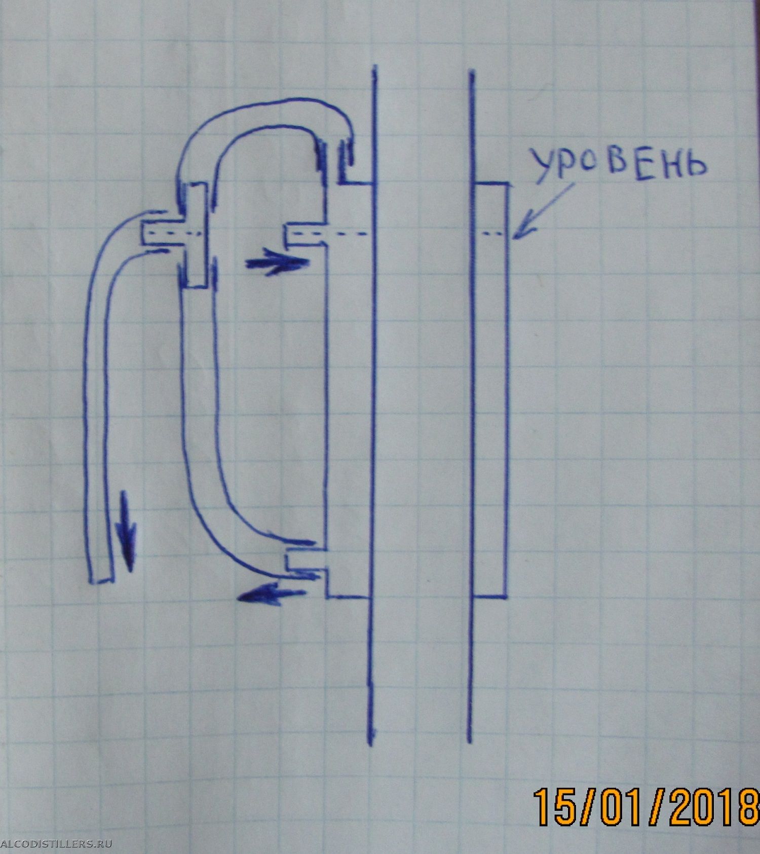

Для того, чтобы обеспечить равномерное заполнение ДEФа водой при подаче её сверху, необходимо изготовить деф согласно рисунка. Для компенсации давления воздуха внутри ДEФа, при заполнении его  водой, вверху сделан ещё один штуцер, воздушный, соединённый с тройником выхода воды. Тройник должен быть расположен на одной оси со входом воды. Так как напор воды небольшой, уровень воды в тройнике не будет перекрывать всё его проходное отверстие, и будет держаться по закону сообщающихся сосудов.

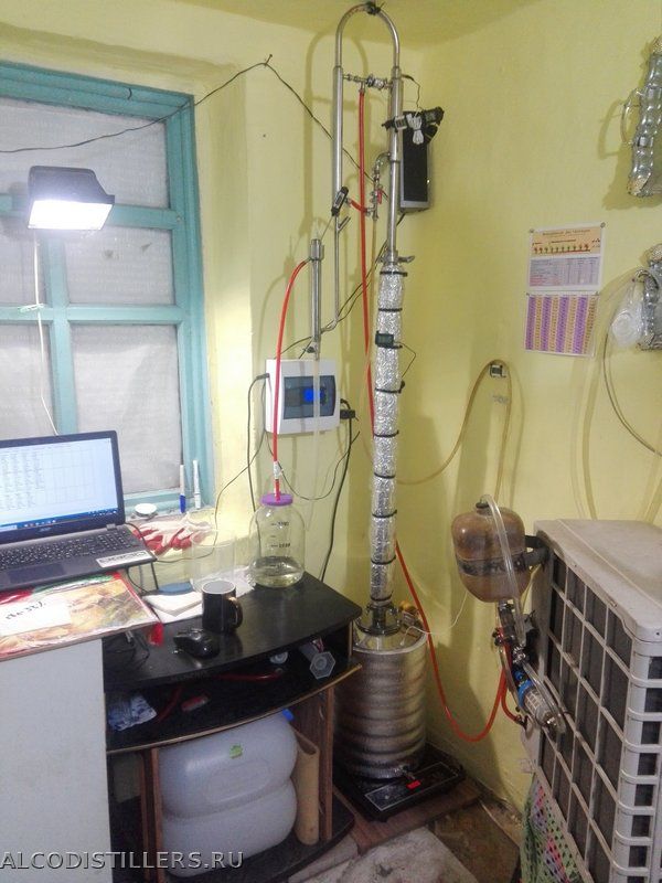

al, _Михалыч, Если Вы не помните,или не обращали внимания,вот моя колона,в которой метр только насадочной части.Есть и флегмосборник.И на ней я работаю более полугода,и веду дневник,где стабильные температуры,с дельтой в царге на первой трети 0,2-0,6гр,и в самом верху колоны дельта не более 0,2гр.
В чем подвох? 50 см и метр.
