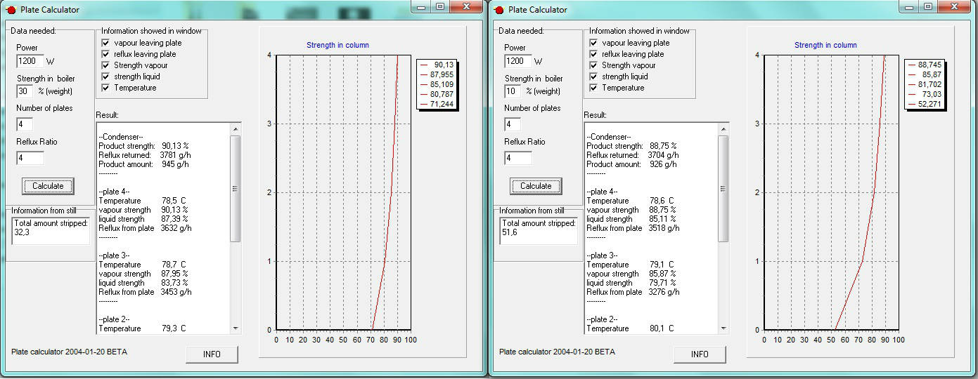

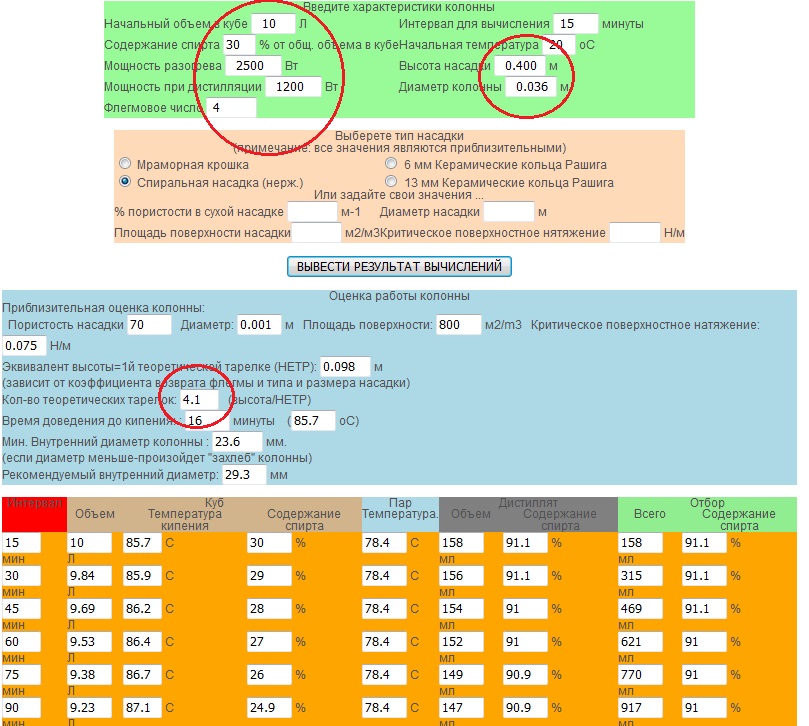

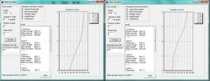

a.n.krivo, есть предложение. Практической пользы от него не много, а вот наглядности- более чем. Открываете https://alcodistillers.ru/xcalcs6.html Вбиваете данные своей нынешней колонны, а потом предполагаемой. Разобраться не сложно, калькулятор выдаст количество ТТ, эквивалентную высоту, и т.д. Короче, все параметры. Довольно интересно поиграться с нагревом и ФЧ. Потом качаете прогу platecalculator, запускаете, вбиваете полученые данные по своей колонне- мощность нагрева, кол-во ТТ и процент спирта в кубе. Большой интерес представляет график распределения температур в царге. Уменьшаете остаток спирта в кубе, имитируя процесс, и смотрите, как себя ведет температура, читай хвост. Очень познавательно )
На мой взгляд залог получения более-менее чистого продукта- одинаковая температура как минимум на 2-х верхних тарелках. Как только температура на предпоследней тарелке изменилась- все, надо закругляться.
