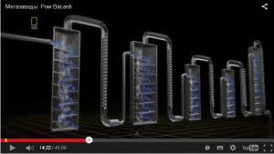

Вот эти три момента мне очень мешали на стадии освоения. И еще нужно понимать, что разделение смеси возможно только при тепловом массовом обмене, те в колонне. Другого физического принципа, доступного в домашних условиях, нет.
