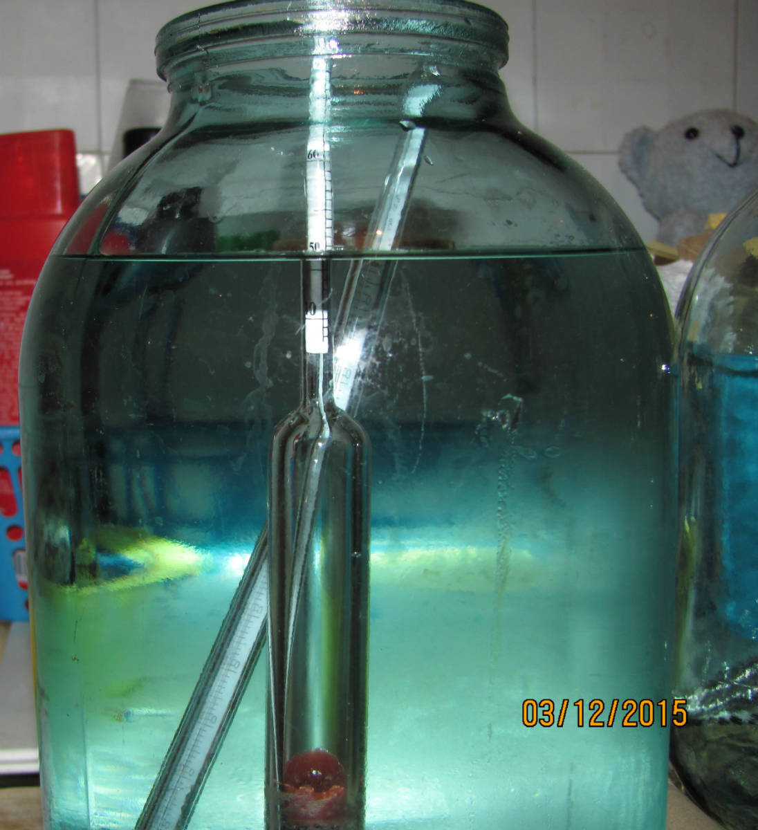

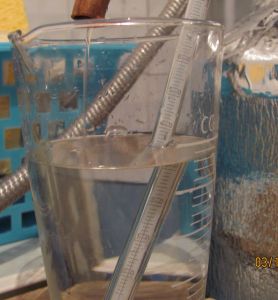

Просто дистилляция. До воды. :) Немного фото и видео самого процесса первичного перегона сахарной браги в СС. Разгон:

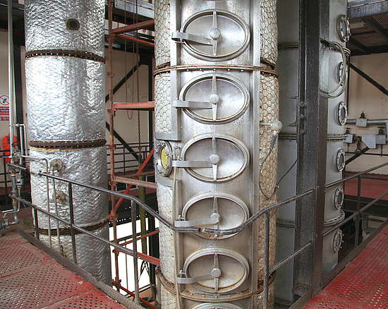

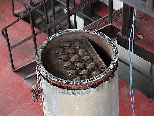

Кстати, там уже давным давно работают на колоннах.. и колонны из простого ржавеющего железа.

Иван, да обычная невская мягкая вода с большим содержанием железа из древних труб. В чайнике налета нет, в лейке для цветов ржавая пленка. Что-то я совсем запутался. В кине про Джек Дэниэлс их главный дистиллер говорил про особенный источник воды, бла-бла-бла... Но там была фраза про то, что железо делает дистиллят горьким. Понятно, что разговор про источник- рекламная хрень, но про железо- не факт. С другой стороны, вот эти фото ржавых колонн. Я понимаю, что ржавчина сама по себе в воде не растворится, что железо бывает двух- и трехвалентное, но в чем соль тогда? (точнее горечь) И чем ржавые трубы хуже ржавых колонн... И с хвостом тоже до конца не ясно. Эх, пойду джинн поставлю ))
