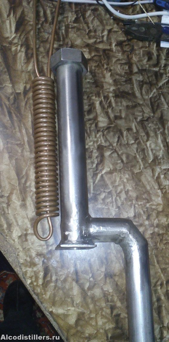

Наблюдая за красивым исполнением  РК форумчанами, решил не соблазняться и для себя на первое место ставить функциональность и практичность. Человек я рукастый, многое сам умею делать, но у меня много среди друзей классных спецов, пенсионеров, сидящих без дела. Это и токарь, и сварной профи по нержавейке и химик – газосварщик. Моя задача была подготовить детали к сварке, сделать чертёжик и пригласить спеца . (Самая большая хохма, все они вообще не пьющие…) так что не пинайте пока, красота будет наводится  после испытаний.

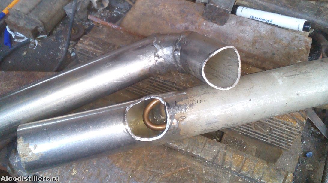

Итак, РК из советских нержавеющих магнитящийся трубы диаметра 35 со стерилизатора виноматериалов колхозных винзаводов. Постоянно заскакиваю на приёмку металлолома и прикупаю нержавейку для будущих самоделок.
Подборка фотографий лучше расскажет и процесс создания головы и мои задумки.
Так как пчеловод, то всегда много и отходов медовых и фляг.  Старый самогонный аппарат у меня и для перегонки СС и уже переделан под парогенератор. Есть баки  нержа 50 литров и 20 литров. Друг подогнал по дешёвке купленный «заводской» аппарат, это теперь для меня материал для творчества.

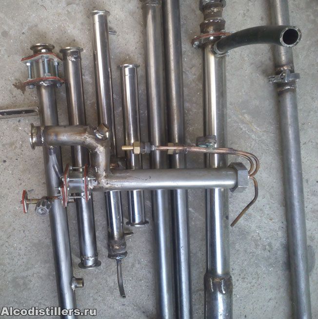

Царг у меня несколько, есть составная ( 1 метр+ 60 см + диоптр), есть цельная 1,7 метра, ещё пара метровых ( одна из них медная). На фланцах собран мощный ( семитрубный медный 12 мм) прямоточный холодильник. С "заводского" холодильника и наставки дефлегматора был сварен холодильник, слабоват оказался.

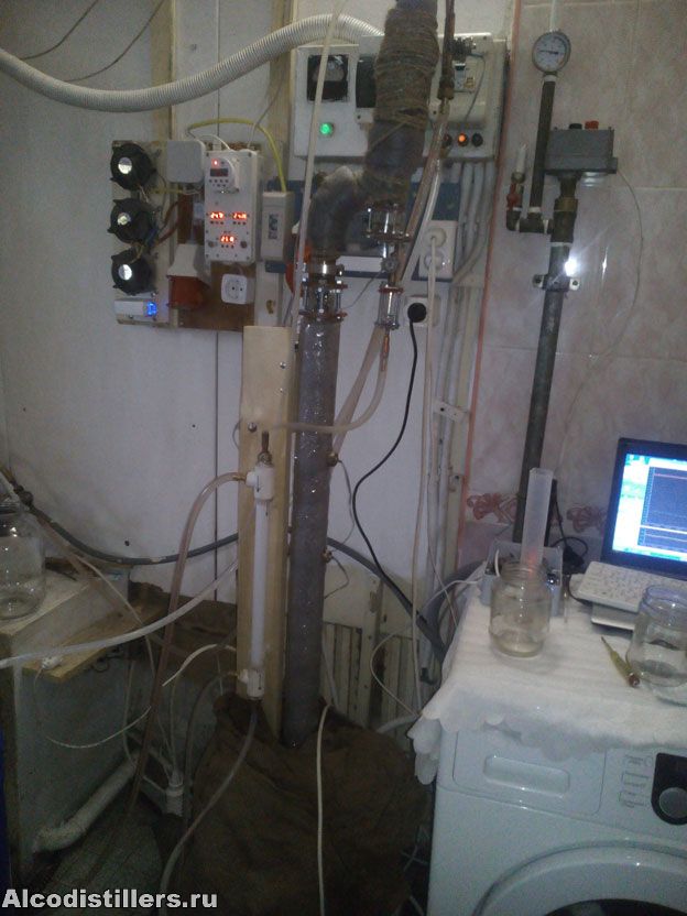

на фото в кладовой перегоняю  на БК виноградный сырец. Холодильник слабоват.
Погода позволила перейти на улицу.

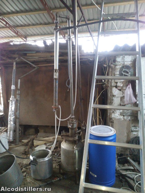

Это я на старом аппарате и мощном холодильнике перегоняю виноградный шмурдяк. Под навесом. На этом месте вместо бака будет строится помещение винокурни.  На заднем плане слева виден мой аппарат - БК высокая с сухопарником.
Это несколько фото использования РК в кладовой.
    size: 145.28Кб type: jpg
    size: 141.76Кб type: jpg
    size: 94.37Кб type: jpg
    size: 76.98Кб type: jpg
    size: 95.86Кб type: jpg
    size: 85.27Кб type: jpg

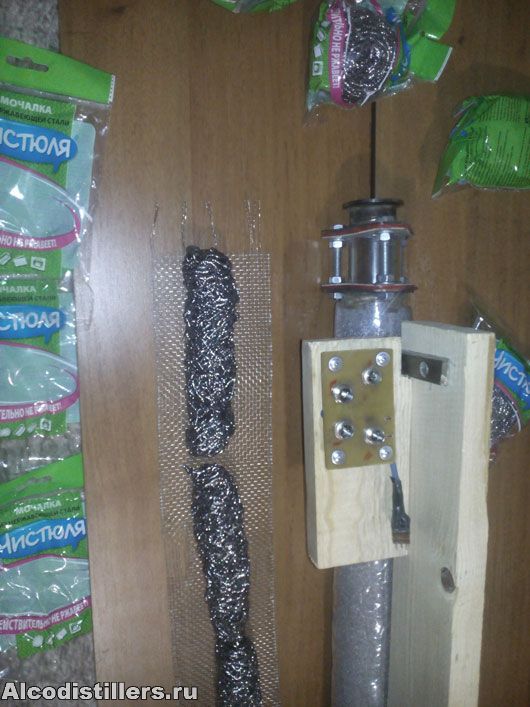

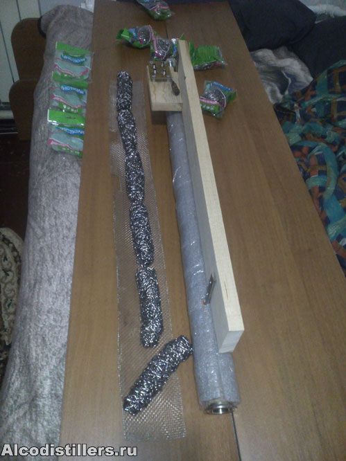

Важным фактором стабильной работы РК является равномерность распределения мочалок в колонне. На форуме предлагаются два метода- Метод Тапка и метод Презерватива.
В Крыму для меня было трудно подобрать мочалок, выезжал из села в райцентр, нужных мочалок на рынке не встречал. Юрий прислал мне 30 столичных мочалок Чистюля( смеялся, что на него очень странно смотрела продавщица...) . Начал мудрить как их вставить-распределить по царге. Казалось неразрешимой задачей. Искал мочалку Презерватив, нет таких в продаже- короткие и ржавеющие попадались - супруге на испытание подсовывал...

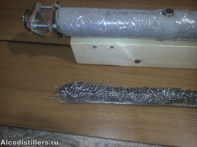

Изыскания подсказали мне испытать метод Голубца. Как фарш заворачивают в лист капусты или винограда, решил сделать длинный метровый "голубец с чистюлей". Выбрал сетку из нержавейки с ячейкой 2*2, вырезал полоску шириной внутренней длины окружности царги  минус 6 мм для отсутствия нахлёста. Спаял срезы пищевым оловом от избежания разлохмачивания. С одной стороны сделал петли для протаскивания в царгу.
Дальше всё по фотографиям. Чистюли распушаются очень легко и равномерно при прокатывании в ладонях с боков . Легко сформировать валики одинаковой высоты. На метровую царгу выбрал 6 мочалок , уложил-завернул- привязал  медные проволоки для протяжки в царгу. Начал тянуть, осталось затянуть 20 см, проволоки оборвались. Туговато в конце протягивания шла. Причина- цепляние сеткой за острые края входа в царгу. Решил по другому- взял направляющую трубку- попалась стекляшка с трубок при изготовлении диоптра. Легко одевается на "голубец". Теперь свободно затянулась в царгу. Царг у меня несколько. ВСЁ, этот голубец больше вытаскиваться не будет. Для других режимов у меня будут другие царги с  индивидуальной целевой набивкой.
Идея Голубца подсказала мне другой способ укладки мочалок. Способ шнекового транспортёра. Думаю с этим способом ещё легче будет и затягивать и распределять мочалки по царге. Следующую царгу буду заполнять этим способом. Суть методики- вырезаются из сетки кругляшки, пропаиваются края, к края привязываются три, можно четыре медные проволоки, начинают затягиваться царгу, к сетке привязывается валик распушенной мочалки, намечаются на проволоках на какую длину нужно растянуть мочалку. Следующую сеточку фиксируем перпендикулярно оси царги, к ней привязываем и низ предыдущей мочалки и с другой стороны верх последующей.... Тянем- транспортер пошёл- мочалки распределены равномерно. Сетки- перпендикулярки делаем плотненьким ( легко подгибание краёв этого добиться) Теперь набивка не будет гулять по царге. Так как очень удобно наблюдать режимы подзахлёба на диоптре, дотягивать верхнюю сетку нужно до диоптра. Проволочки транспортёра обрезаются выше выхода клампа, укладываются в диоптр и сам диоптр засыпается медным пружинками - набивками( забыл как самогонщики их называют)
Юрий, узнаёшь на фото свой димрот? Не предложил бы ты мне мне его, может быть не было бы у меня мощного толчка к созданию РК.
Теперь я попробовал работу РК, обалденная стабильность, всё как ты описывал. Одна и та же картинка ТМАС в течении 6 часов отбора голов и 4 часов отбора первых 75% тела.
Ну а продукт получился... Позже найду фото своих монстров БК, выложу. Убедился никакие сухопарники не дают той очистки как разделение на фракции в царге.
В проекте готовлю материал для головы с двойным димротом. С друзьями - пенсионерами сваяем! Но обязательно с диоптром, как у Александра!
Как ты, Юрий и предупреждал меня, мол РК боится сквозняков. Поэтому и голова так укутана как у сельской бабки городской внучок в гостях- лучше перебдеть, чем недобдеть! Царги изолировал тройным утепление, в начале наматывал 9-10 слоёв мокрой газеты, сушил. Получил картонную теплоизоляцию. Затем виток к витку шнуром паклевой подвязки виноградников ( советских времён осталось) На голове этот шнур снаружи. А затем утеплителем для труб.
Доска к царге прикручена  и "откалибрована на плоскости" для того чтобы была возможность уровнем проверять вертикальность царги. Ну и для уравновешивания головы. Можно прикрепить узел подключения датчиков ТМАС.
В целом у меня  много станков для обработки древесины, хочу опробовать "утепление" в виде короба из древесины. Такие царги удобно будет хранить,  защищать царги с диоптрами от "случайностей" .
Частенько вспоминаю отца, в этом году ему было бы 90 годков. Редко потреблял спиртное, мог пропустить пару рюмашек после тяжелой работы- "с устатку" . С каким бы удовольствием он пропускал бы рюмашки моей медовухи и осознавать что для этого используется олово, которое он мне оставил. Он был офицером, служил в Оренбурге ( там я и родился) и перед моим рождением ком части для пайки посуды, раньше ведь использовались эмалированная посуда, вечно протекавшая на местах скола, как довольствие палочку чистого олова без содержания свинца. Затем служил в Армении, на Сахалине, на нынешнем космодроме Восточный. Рассказывал офицерам о поступке первого свое ком части и каждый командир до 65 года обеспечивал своих офицеров такими палочками и "нашатырём" для пайки- быт обеспечивал подчинённым.  Отец передал  мне весь свой инструмент и предупредил о ценности этого олова. Вот для РК и холодильников использую это олово.

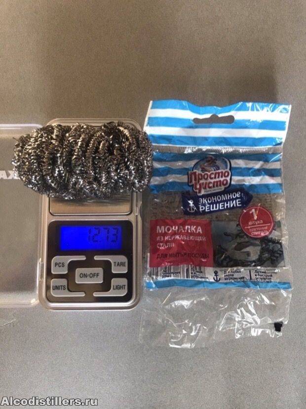

Я в Ашане покупал такие
За два года использования никакой ржавчины, только чуть потемнели.
    size: 145.42Кб type: jpeg

Жёсткая сетка, проволока 0,8 мм. Но самое главное практика показала, РК работает стабильнейше. Хотя ты прав, сетка с проволокой более тонкой и более крупной ячейкой более удобна для равномерного распределения мочалок.

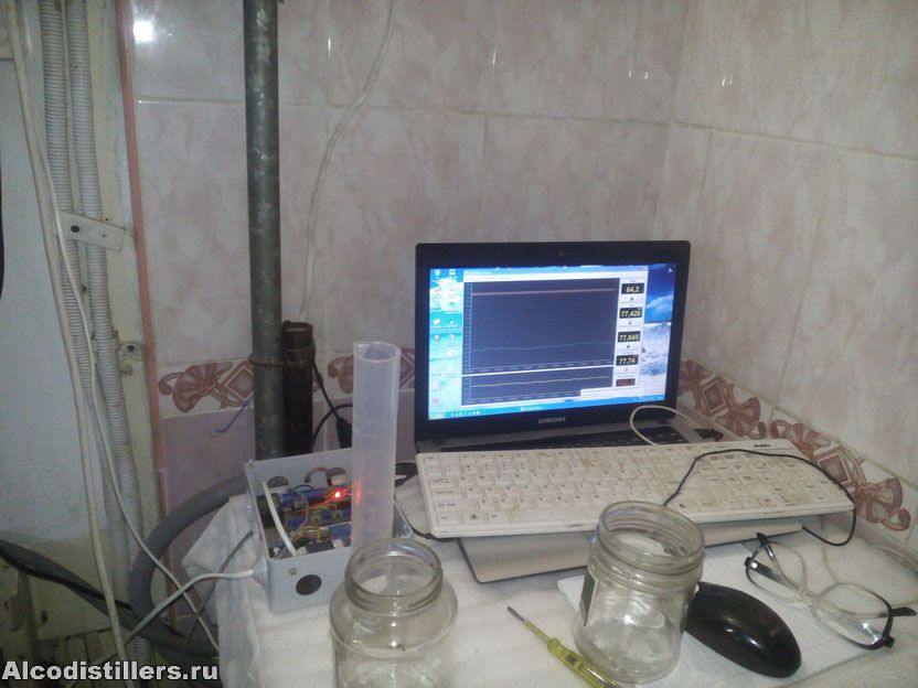

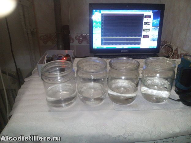

Сейчас РК работает четвёртый раз. Составил таблицу регулировки крана отбора. Засекал как учит Юрий, сколько капель в минуту и сколько накапывает за 30 минут. Кран очень удобный, легко регулирует капли в области малого отбора. Теперь знаю чтобы отобрать 40 мл час нужно 22 капли в минуту.
Могу сделать пока вывод, медовуха на дрожжах Воронежских, по рецепту этого форума ( мука + сахар+ водка и разбраживание на сутки) даёт очень мало головных фракций. Первые 400 грамм пахнут без ацетона, но резковато. Остальные 450 грамм делю на 4 части и собираю отдельно, буду обследовать как подголовники. Вечером продолжу описывать РК.
Ошибся... в 4 погоне чётче отбирал. Первый час 30 мл час, второй- четвёртый по 45 мл час, отобрал в отдельную баночку сменил баночку, не нюхая пошёл на полчаса на морозный воздух. Зашёл, понюхал- чёткий ацетон, но не так как на пекарских дрожжах на старой БК. Поставил новую чистую банку, отобрал мл 10, понюхал после улицы, ацетонов нет, приятный аромат, хотя и резкий. Увеличил отбор до грамм 100- 150, отобрал по 100 грамм три подголовника, соединил с предыдущими. Первоначально ароматы в первом, четвёртая проба по запаху как основное тело. Щепа подскажет.
Завтра буду отбирать 6 часов головы по 40 грамм и первый подголовник 2 часа по 80 грамм. Выключу РК, на следующий день один час голов и отбор тела.
Хвосты вообще не отбираю. ТМАС показал рост температур, выключаю. Грамм 500 - 600 теоретически теряю. Но да бог с ними.
За 4 погона РК всего один раз "плюнула" в ТСА. сразу в кладовой запахло. И то, что центральный водопровод прекратил подачу воды, перешёл на аварийное снабжение ( бочка в подвале и станция насосная) сразу всё восстановилось.

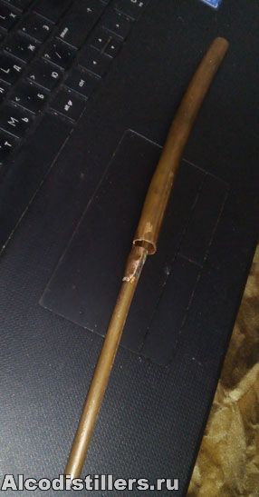

Начитавшись на форуме, что может быть нарушен режим работы РК, если трубка ТСА будет погружена в выбросы. После первого погона преределывал диоптр отбора, заодно сделал такую приспособу для ТСА.
Трубка 6 ка вставляется в 12 ку на см 5-8 и припаивается.  6 ка присоединяется к ТСА, 12 ка удлиняется шлангом до дна банки. Плюнет, пойдёт всё в банку и при любом уровне в банке связь с атмосферой у ТСА будет.
    size: 27.25Кб type: jpg

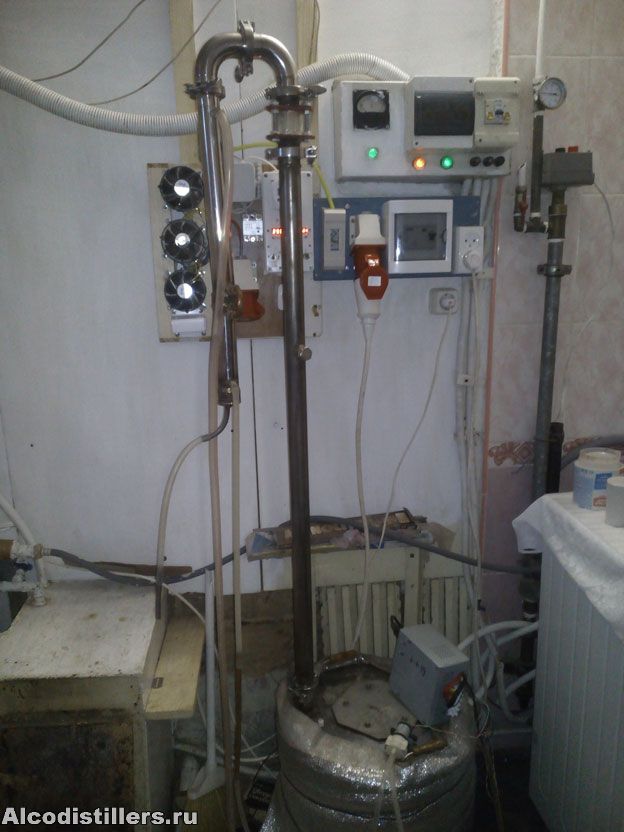

У  меня три фазы и 15 лет отопление электрическое. Две системы отопления, старинная циркуляционная  с чугунными батареями на дровах и угле, врезаны ТЭНы на всякий случай. Вторая система система была сделана только электрическая малообъёмная, на металлопластиковых трубах. Решил переделать электрическую, демонтировал, но не успел приехать мой помощник. Срочно притулил временный отдельный блок с терморегуляторами и реле времени на твёрдотельных реле. Ну и сделал точку подключения РК с защитой. Летом  кладовая будет переделываться. Вся автоматика будет компактной.
Кран отбора латунный с горелки, с мелкой резьбой, внутри облужен оловом, кончик штока тоже. Диоптр отбора имел выход трубку шестёрку, при первом отборе  увидел ту ситуацию. которая описывается на форуме, набирается и не вытекает. С трудом довершил, перед вторым погоном сменил выход трубку на десятку и вставил трубку связи с атмосферой- миллиметровый капиляр. Входит снизу до верха диоптра, выше капли, низ пропаян и загнут, второй конец выше диоптра. Теперь насквозь сразу вытекает.

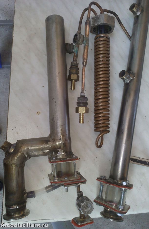

Как увидел  изменения в РК у al, его диоптры, да ещё клипы по режимам… решил и себе делать с диоптрами. Друзья подогнали метр кварцевой трубы внутреннего диаметра 35. Один диоптр сделал съёмным, второй диоптр на фланец, приваренный к царге , ну и диоптр на голове вместо стакана отбора. Прочитал споры в целесообразности диоптра по сравнению с гидроуровнем. После погонов однозначно удовлетворён что выбрал схему Александра.
Все баки у меня с двумя ТЭНами, и бак основной для РК тоже решил сделать с двумя нагревательными элементами. По совету Юрия выписал два ТЭНа 3 квт нержавейку, оба и поставил. Сейчас поймёте почему.
Для настройки режимов ректификации решил поставить два РМ2. Напряжение в сети гуляющее. То 235 - 240 В, то вечером падает до 190, когда народ включает нагрузку. Вот и думал, буду искать на какой фазе больше напряжение.
Первый погон обошёлся без переключения. Ловил подзахёб 1- 2 вольтами. Второй погон сразу перешёл на вторую фазу, вечером переключался на первую, долго вгонял в режим подзахлёба.
На третьем погоне после отбора 50% тела стояло 189 В, нужно было 190-191 В. А не получается, моргает- напряжение входа меньше ожидаемого выходного. Решил снизить до 185 и включить второй РМ2 для поддержки. На втором стояло 150 в, стал снижать до минимума, ниже 35 не опускается. Оставил, никакой реакции, подзахлёб идет не на полную трубку возврата флегмы, вот вот сорвётся... Увеличил до 50 вольт, долго, но подзахлёб стал великолепным, диоптр стакана отбора (СОТ) заполнен полностью. Наблюдаю, будет ли колебания температуры на датчиках, нет. Долго наблюдал. Через полчаса подзахлёб стабилные стакан, Решил уменьшить на 5 вольт. Трубка возврата полная, диоптр СОТ прыгающий выше середины до полного. Через полчаса увеличил на 10 вольт ради интереса, что будет- выплюнет ли ТСА, измениться ли показания ТМАС. СТАБИЛЬНО!!! отобрал 1,5 литра, уровень стал прыгать, Но трубка возврата полная. Решил понаглеть под завершение погона. На первом 185 В, на втором 65 В. Завершал погон при полном диоптре СОТ.
Сегодня также работал двумя РМ2. Стабилизировал подзахлёб вторым РМ2 от 45 до 65 вольт шагом 5 вольт.
    size: 60.93Кб type: jpg
    size: 56.67Кб type: jpg
    size: 48.7Кб type: jpg
Зачем считать капли? Они ведь разные могут быть. Наверняка есть мерный цилиндр. По секундомеру засекаешь, за сколько секунд - (t) накапало (N) мл, потом (3600/t)*N. Чем больше мл, тем больше точность. А можно и 1мл засечь, тогда и умножать не надо.
Re: Винокурня Крымчака
Крымчак ©:
То есть стакан был полон? Флегма может начать переливаться через паропровод. Насколько это плохо,  пока сам не знаю  :)
12 (2020-02-10 16:27:50 отредактировано Крымчак)
alex5sh ©:
Для конкретного крана, конкретных условий ( температура, свойство жидкости) капля будет стабильна. Ставлю таймер мобилы на 30 сек, считаю капли. Нахожу в минуту. Таймер на 1 час, сбор в мерный цилиндр. Через час замеряю и записываю , сливаю в банку. Следующий таймер на час. Показания совпадают.
При следующем погоне уже ловишь число капель, опять таймер и мерный цилиндр, расхождение будет максимум 1 мл с предыдущими показаниями. Мне ещё долго СС медовухи перерабатывать.
Начну работать с другим сырцом, буду проверять зависимость.
Между трубкой слива головы и мочалкой у меня 10-12 мм, на плёночном режиме вижу слив флегмы. Когда подзахлёб, такое бурное перемешивание , что и конца трубки не видно, возможно и переливается через паропровод.  Посмотрел справочник, оказывается мощность квадратичная зависимость напряжения. Р=U*U/R. Поэтому вторым РМ2 малыми напряжениями я могу более чётче регулировать подзахлёб.  Удивляет, что не "плюётся" в ТСА, если не упускать температуру воды на выходе.
Я правильно понимаю, что при переливе в паропровод капли должны попадать на датчик головы и его температура должна падать? Если да, то специально буду провоцировать такой экстрим, записывать время и читать записи лога. Мне ещё больше 10 погонов медовухи нужно делать.

Насосная станция- это хорошо, но там булут скачки давления. Лучше всего наполнять насосом эту подвешенную емкость по датчику уровня. Датчик можно самому придумать из магнита и геркона, а можно готовый купить, есть такие.
А можно заморочится и сделать автономку. Тем более планируется отдельная винокурня.
не совсем..
у меня насосная, с баком накопителем 50 литр.
автоматика насоса настроена от 4 до 5 атм, чаще включение, но меньше перепад.
в систему дома редуктор на 2.3 атм.
В доме практичнски не заметно скачков.
Скачки не более, чем в квартире от включения других кранов.
А перед димротом второй редуктор на минимальное давление. Ещё один "сглаживатель".
//Александр
fugi1 ©:
если давление на редукторе (номер 2 "сглажеватель") будет меньше чем в автоматике станции то будет держать, если равно или больше, то через редуктор тоже скачки. Я делал, потом замудохался ловить. Поставил емкость на 20 л, с отсекателем от бачка унитаза, добавил насос аквариумный, и по сей день....
                                                                                                            Цицерон
21
Жду лета, проверю как будет работать охлаждение Димрота от это  установленной трубы.
А заполнение трубу проще сделать таймер, включающий регулярно с интервалом в 30 минут насос, а на трубке слива при переливании датчик (конструкций много), начиная с того же поплавка и геркона- пошёл сигнал на выключение.
А как это будет выглядеть? Клапан, ведь, либо открыт, либо закрыт. А нам нужно постоянство.
Уже готовлю приспособу. С газового резака с двумя кранами делаем регулятор. Один кран подключен напрямую- регулируем минимальный поток, второй кран через водяной клапан НЗ ( управление через ТМАС). Второй кран тоже можно регулировать. Началось повышение температуры воды на выходе димрота, клапан открылся, дополнительный поток воды снизит эту температуру. Дальше регулировки по частоте срабатывания.
22
Крымчак ©:
Ох, опасно это, доверяться электронике. А то понадеешься, а она подведет. Неее, лучше ручками.  :-/
23
Толян ©:
я там написал, автоматика 4-5 >> 1-й редуктор 2,3 атм >> последний редуктор понижает с этих 2.3 до ~0.5-1.0, точно не измерял, зажал купить манометр, но там мизерное давление, хватает, на димроте расход то малый.
//Александр
24 (2020-02-17 18:52:27 отредактировано )
У меня на входе в дом около 10Атм давит, стоит редуктор, понижающий до 3 очков, для колонны еще один редуктор на 1 атм, и все равно скачки есть, например, если воду в унитазе спустить. На колонне в эти моменты температура на выходе димрота повышается на 5⁰.
Так что это тоже не панацея, но работать можно. Самый самолет по типу сливного бачка,вот где стабиоьность будет.
fugi1 ©:
0.5-1.0,
Обычно у них минимальное давление 1 Атм, ниже не регулирует уже.
25 (2020-02-17 18:57:55 отредактировано )
alex5sh ©:
Я всё же не согласен про электронику. Вопреки большинству мнений здесь.
Глючная электроника - это бред и самоистязательство.
Наши системы по сложности чуть сложнее утюга, если сравнить, да с тем же компьютером или с ЭБУ в машине. Там на несколько порядков больше деталек и всё работает.
Но электроника должна быть верно построена, а если на контроллере, то ПО контроллера не должно быть глючным и в идеале иметь программно-аппаратную защиту от аварий.
И свисток на ТСА никто не отменяет).
PS. мне писали, что нельзя весь процесс ректификации доверить электронике. Я скажу - можно. Однозначно можно сделать полностью автоматизированную систему. Но это выйдет далеко за финансовые и временнЫе рамки, и для наших систем неприемлемо.
С завода проточная автоматика джилекс тоже не регулирует, если насос слабый, в ошибку уходит.
Разбираешь, и меняешь пружину, подбираешь более мягкую с клапанов машины и всё чудесно
Кто мешает сделать то же с редуктором?
//Александр
