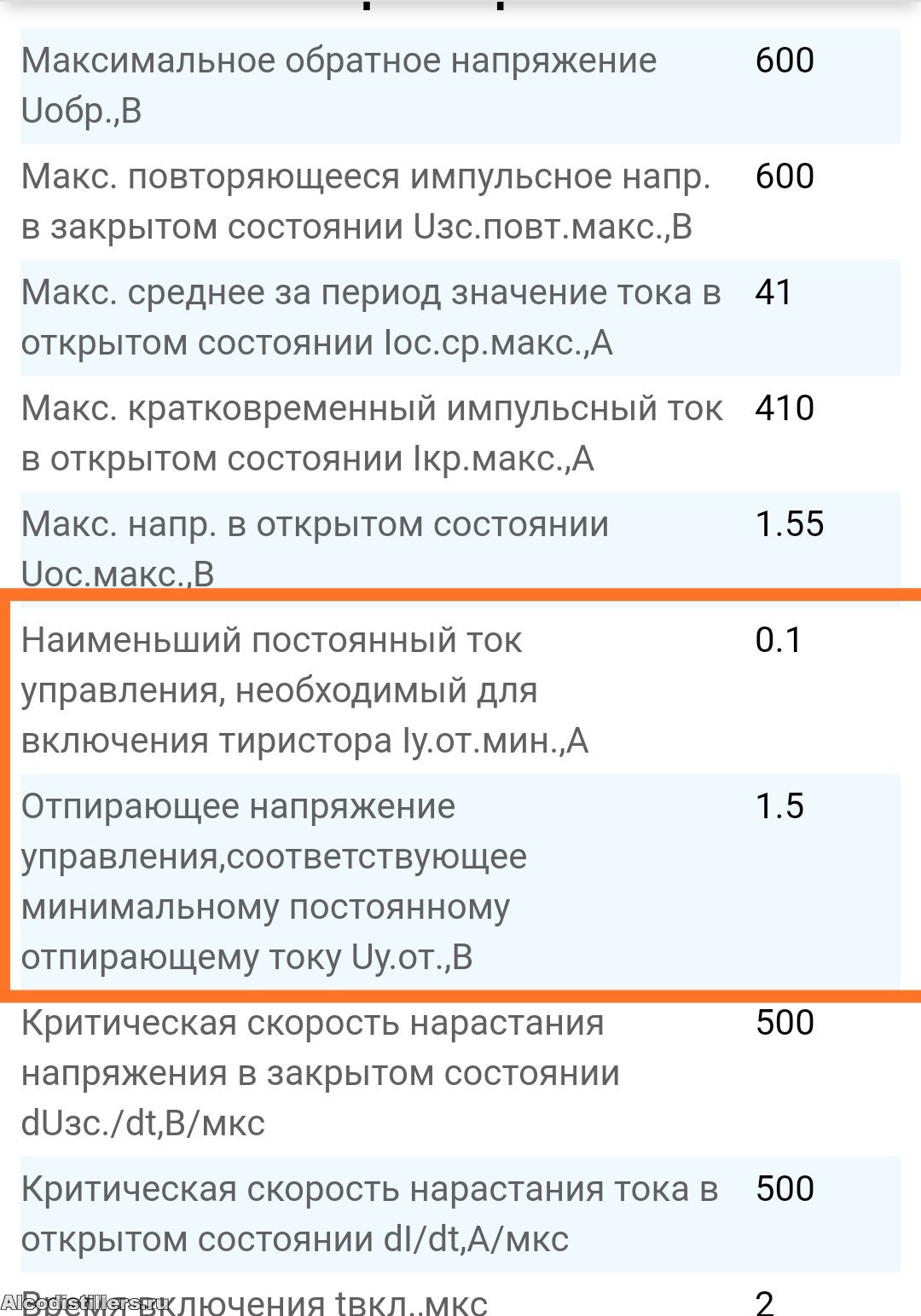

Дмитрий Васильев, сомневаюсь я однако что с помощью рс817 можно управлять симистором. Предельное напряжение коллектор-эмиттер 80 вольт, причём постоянного тока, а для управления симистором используется переменный ток.
1 671 (2019-09-10 22:27:52 отредактировано Дмитрий Васильев)
Четланин, тут просто идет разрыв управляющей ноги (G). Регулировка мощностью все равно осуществляется клавишами.
1 672
Дмитрий Васильев ©:
При выключенном оптроне рс 817, между эмиттером и коллектором будет напряжение 220 вольт. Ты на практике испытал эту схему?
1 673 (2019-09-10 22:53:08 отредактировано Дмитрий Васильев)
Это описание симистора
Четланин, не однократно
    size: 301.8Кб type: jpg
1 674 (2019-09-10 23:15:05 отредактировано Четланин)
Дмитрий Васильев ©:
не однократно
Снимаю шляпу перед рс 817. *HI*
Дмитрий Васильев, тогда объясни мне, почему в РМ-2 для управления симистором используется МОС 30ХХ, у которого пиковое напряжение  400 вольт.

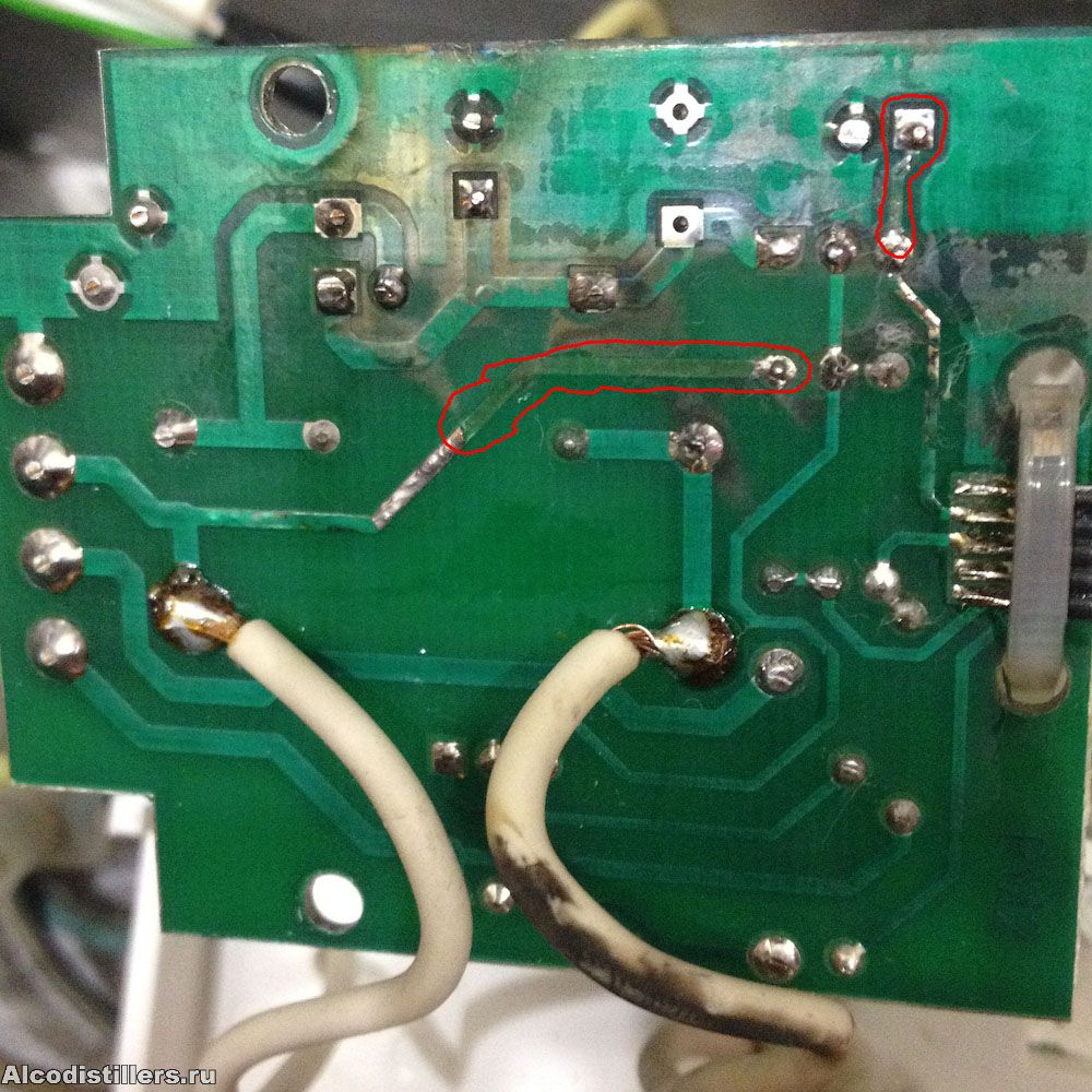

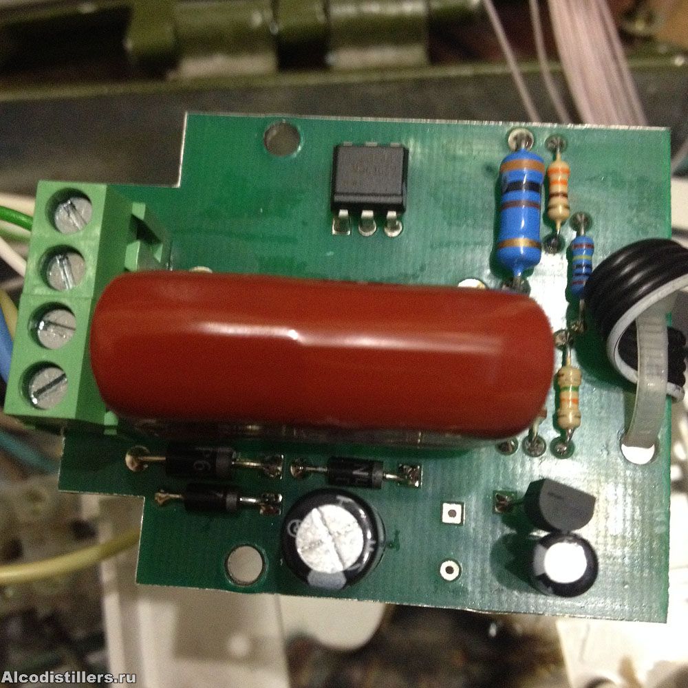

Можно ли проверить/сделать нормальное гальванически развязанное питание?
Для начала хочу проверить сами "мозги" запитав их от БП, подскажите какое напряжение и к каким ногам.  :[
Сгоревшие дорожки которые смог разглядеть выделены красной линией.

1 679
devil-arz, два провода припаянные со стороны печати, это куда идут? Вроде в РМ-2 незачем туда лезть.
1 680 (2019-09-22 22:55:30 отредактировано )
Четланин, это я резистор 5w вынес на радиатор, уж сильно грелся он.
Четланин ©:
так и не лазил, кнопка сломалась и я отвёрткой перемыкал контакты и нечаянно корпуса коснулся  *ELECTRO*
