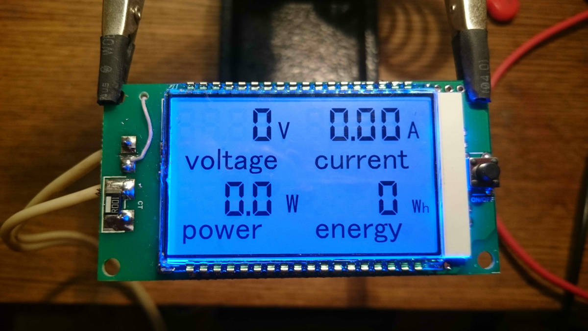

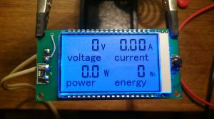

761 (2017-05-02 09:50:53 отредактировано Andrey_33)

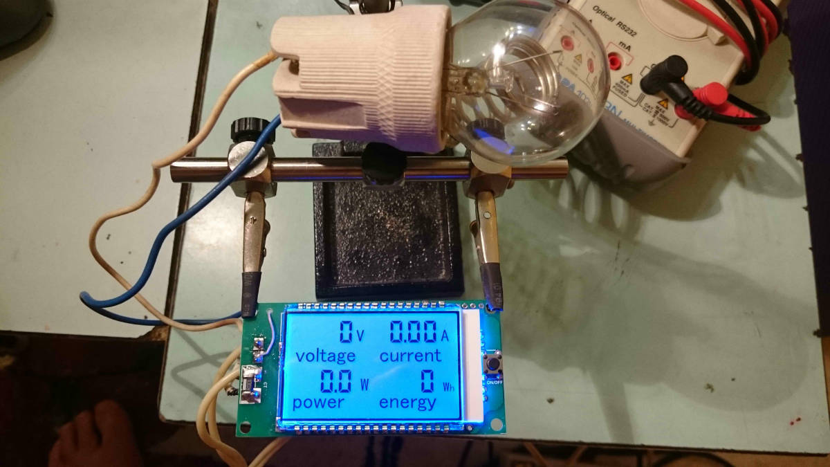

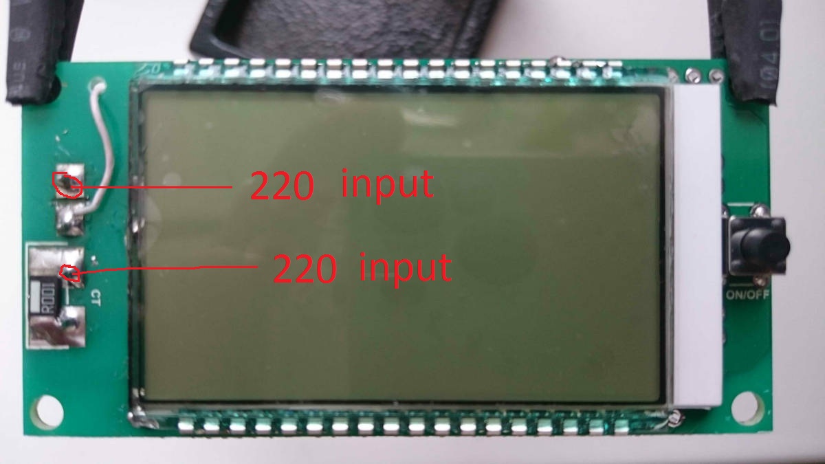

gadukin, возможно, ты неправильно включаешь измеритель.
проверь, куда ты подаешь 220, при этом измеритель должен включиться и показать 0 вольт, 0 ампер
так же надо "прозвонить" (при выключенных 220)!!!, не осталось ли соединение между перерезанными контактными площадками
762
Сфотать сейчас нет возможности, девайс дома. Но 220 подключал так, как нарисовано на задней крышке: на средние контакты клеммной колодки.
Что должен показывать прибор, я представляю. Переделывал уже PZEM-061. По твоим же, кстати, рекомендациям
763
вот она и ошибка, после переделки подключение по-другому
764
Ну я предполагал, что ларчик должен просто открываться. Перечитал описание переделки и действительно там есть пояснение про подачу питания на другие контакты :) А я, не разглядывая подключенные провода, воспринял эти слова просто, как констатацию факта.
Спасибо! Завтра проверю

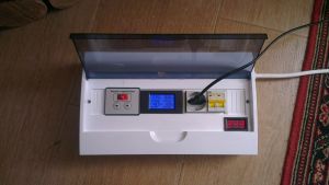

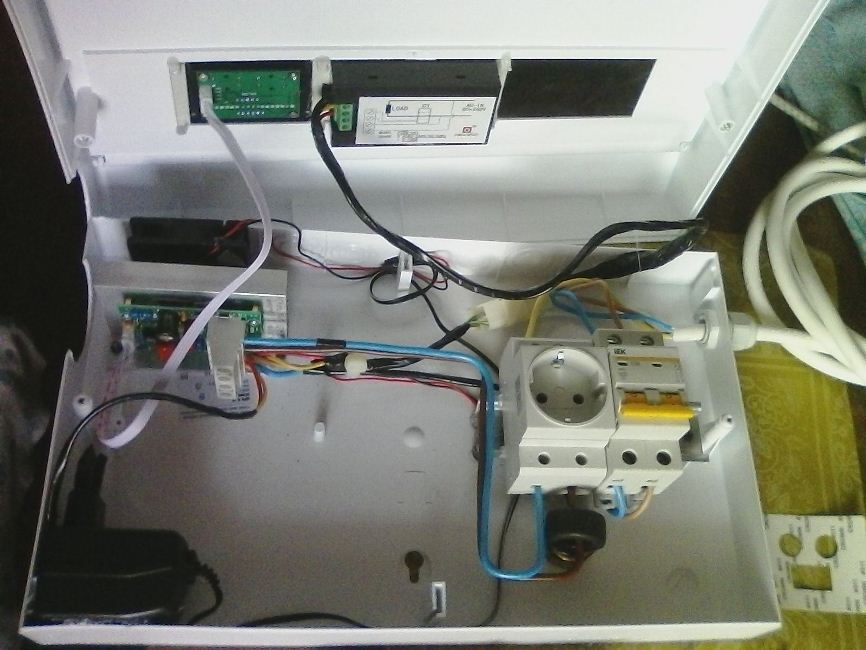

Это кнопочный регулятор мощности на 10квт.Когда заказывал у китайцев думал он регулирует по одному вольту при одном нажатии,оказалось это один процент,а вольт примерно 2-3.Вот так и мучаюсь,поймаю предзахлёб и сижу жму кнопки чтоб не потерять его.А напряжение в сети скачет.Так надо успевать ещё всё остальное контролировать.Подскажите какие варианты есть что бы малой кровью обойтись.Как вариант поставить резистор плавной регулировки так опять не будет стабилизации или воткнуть РМ 2?Или может вместо кнопок переменный резистор смудрить для плавности.Может кто что подскажет или ткните где это есть.В этой теме читал но конкретики не увидел.Я не могу понять как РМ-2 может стабилизировать,если напряжение сети скачет?

aleksey31 ©:
А чем мощность регулируется, где силовой элемент и охлаждение к нему? На 10 квт радиатор с килограмм надо + вентиль на обдув.
aleksey31 ©:
Он держит установленное стабильное напряжение на выходе только, если оно ниже чем на входе.
aleksey31 ©:
Выкинуть всё из коробки, кроме автомата с розеткой, и воткнуть РМ-2 с симистором на радиаторе. Лучше с вентилем. Тем более адаптор, я вижу, уже примастырин.

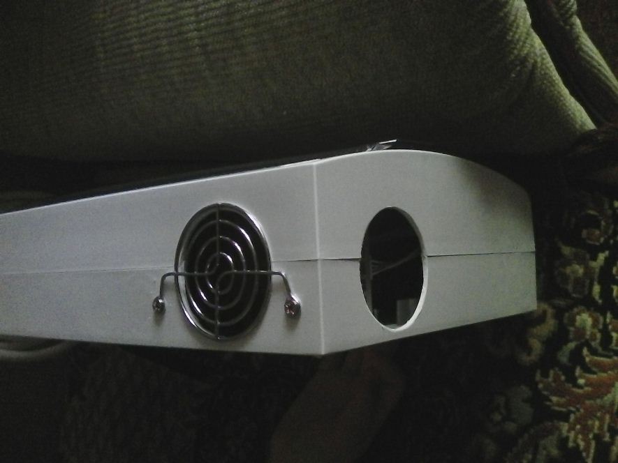

Фортуна ©:
Регулятор на средней фотке слева вверху, вентилятор там же. Панель от него вынесена на лицевую слева.
Volkswagen T5 Caravella 2006
769 (2017-05-04 23:06:02 отредактировано Фортуна)
ГорыныЧ, Ага, спасибо, разглядел... *YES* Во общем такой же как самодельный с резистором переменным, только с цифирками красявыми  и кнопками...

Andrey_33
Дошли, наконец-то, руки, подключил по-другому. Сам девайс ожил.
Но...
На нагрузку напруга не подается. На контактах - миливольты.
Куда рыть?

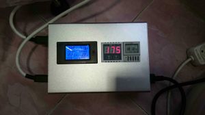

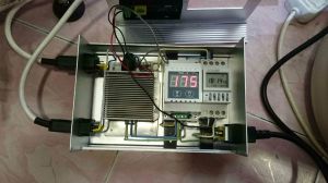

Может кому интересно будет.... Собрал себе вот такую коробочку
РМ2 рулит :) Ну и "прикрутил" к нему реле времени.
Вид изнутри
На фотографиях измерительная головка еще не переделана и подключена для измерения напряжения сети (хотя ток измеряется после регулятора). Сейчас ваттметр уже переделан и показывает реально потреблённую энергию. Если будет интересно, сфотографирую подключение
778
gadukin ©:
Многим будет интересно перенять опыт имея возможность увидеть подробно схему и т.д....

gadukin ©:
Для каких функций?

gadukin ©:
Куда рыть?
А зачем весь этот геморой с переделкой! Почему не поставить этот показометр до регулятора? РМ2 вольты показывает и без него.
А мощность он измерит и до РМ-ки.
