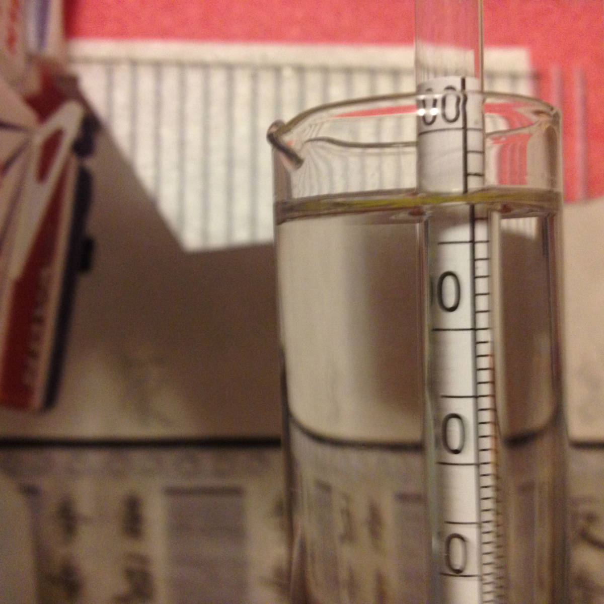

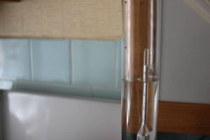

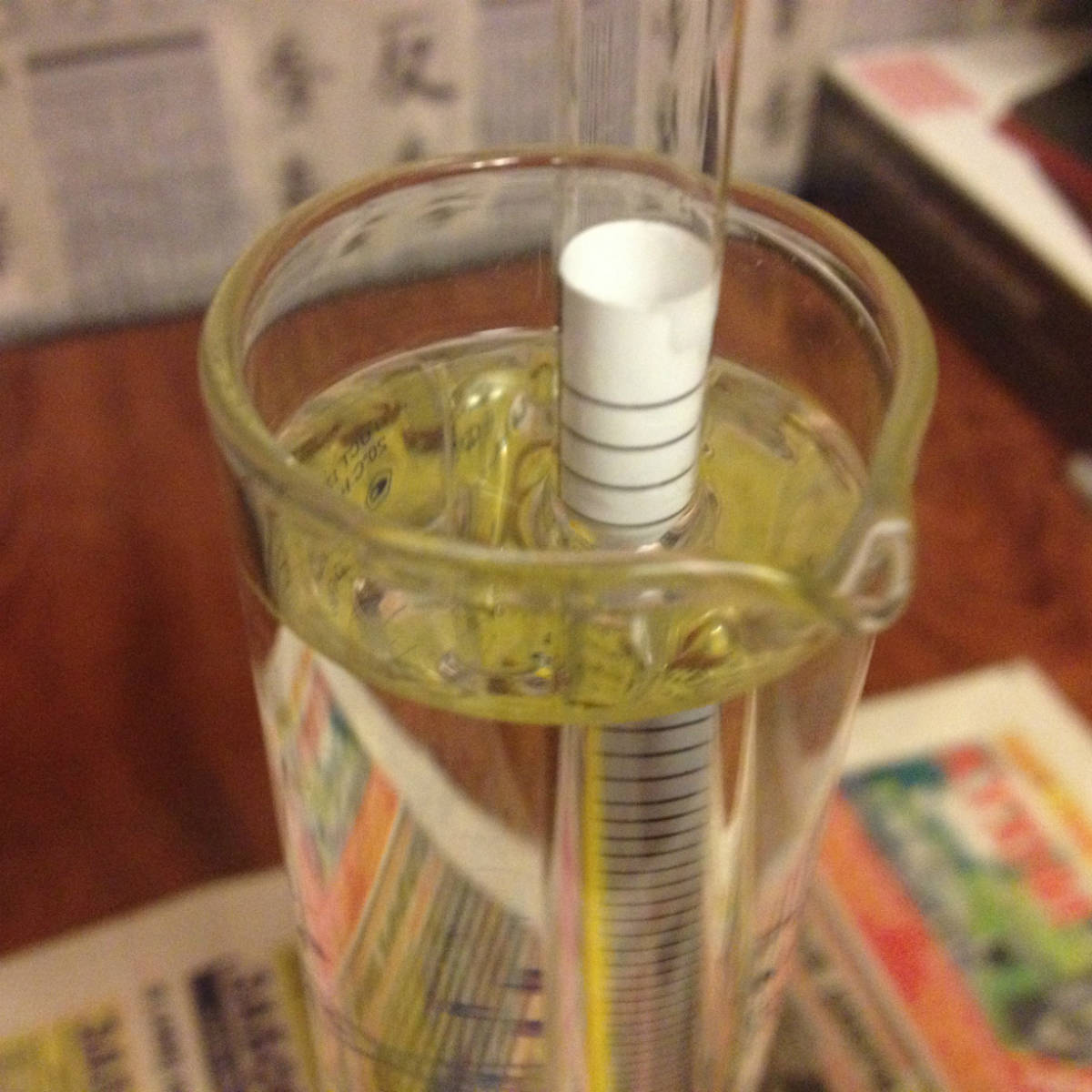

не было 97... температурку не померял когда поплавок отпускал.
Вот тут каюсь, термометром не измерил...  :rolleyes: Сегодня исправил оплошность и повторил измерения при помощи прибора АСП-3(70-100) и температуре спирта близкой к 20 градусам (если верить спиртовому термометру). Результат на фото.
