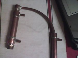

От своего коротыша я отрезал верхнюю часть, это дефлегматор с трубой снижения и холодильником. На нижней его стороне припаял резьбовой фитинг на пол дюйма. Внутренняя труба дефа 22мм, рубашка охлаждения 28мм, если помните. За счёт резьбы, этот деф можно привинчивать к разным царгам.

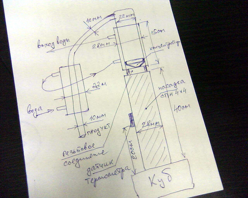

Поскольку кубик новый. Аргонщик сделал, тут на родственном форуме кубы делает, то высоту куба я ему заказал 25см, поэтому высота колонны получилась в районе 55см. из которых 15см это деф, а 40см это царга. Т.е. 10 см по высоте я выиграл.

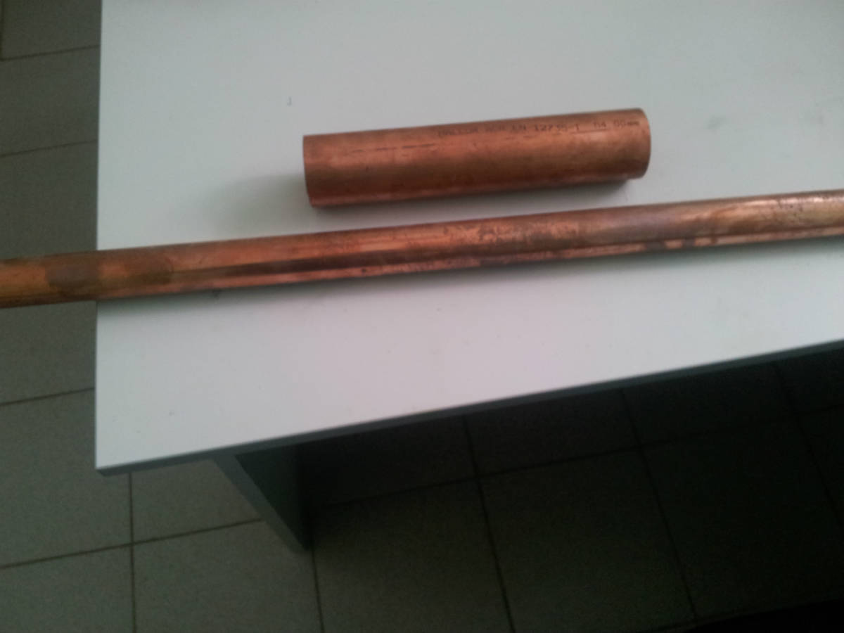

Царгу сделал из 28 трубы, в ней СПН 4х4.
Снизу дефлегматора концентратор флегмы (что бы она в центр царги капала) такой конструкции. От 22мм трубы отрезано кольцо 15мм высотой. По краю, на глубину 3мм с шагом 5мм сделаны прорези тонкой ножовкой, в каждом из получившихся лепестков отверстие диаметром 0,8мм и сами лепестки чуть подогнуты внутрь. В отверстия просунута нихромовая проволочка, согнутая пополам и перевитая, а все перевитые проволочки (их получилось 14 штук) уже скручены вместе, образуя эдакую воронку. Кольцо разрезано болгаркой, для того, чтобы можно было всунуть концентратор внутрь 22 трубы дефа. Держится хорошо из-за упругости трубы (я неотожжённую использовал). В общем красиво получилось.
Говоря проще, у нового аппарата 3 основных отличия.
1) Царга 28мм переходит в деф 22мм диаметром
2) Высота царги стала выше на 10см
3) В дефлегматоре применён концентратор флегмы.
