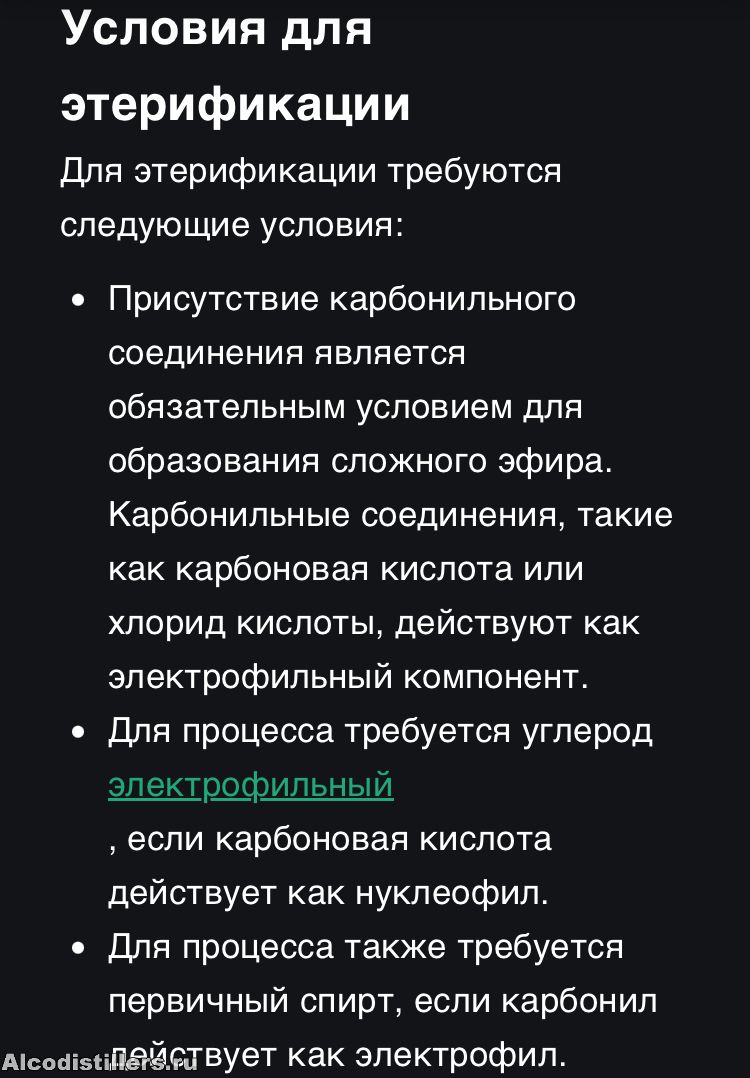

Спирт+кислота+нагрев= этерификация.
Сколько там чего- это уже надо делать химические анализы конкретных образцов, прогнозировать реакции...из области фантастики, короче, для кухни...
Ага, значит неизвестно сколько и чего но она будет, понятно, чё… :D

Выше скрин, там всё написано.
Процесс этерефикации проходит с другими кислотами как по составу так и по их количеству, и температура там под 140 градусов если не изменяет память.
Нам же нужны эфиры, почему ты от них отнекиваешься и говоришь что это вредно.
Давай говорить именно про виноградный СС и добавления виноградного вина а не вот это всё что в инете написано конкретно про процесс этерефикации.

Убило "хлорид кислоты" :)
Откуда эти источники? Автор ни в зуб ногой в химии. Если упрощенно, то кислота состоит из друх компонентов: ион водорода и кислотный остаток. Так вот, хлорид -
это кислотный остаток. Значит хлорид кислоты - "кислота кислоты" :o . Два кислотных остатка нашли друг друга! Какие то неестественные отношения, хотя в современном мире и не такое бывает :)
356
Re: Ректификация фруктово-ягодного сырца с сохранением запаха исходника
olegts, https://translated.turbopages.org/proxy … lications/
357
Статья на английском, в заглавии Acid Chloride, в начале текста acyl chloride, а далее acetyl chloride, что по русски ацетилхлорид. Два первых названия то ли опечатка, то ли не поймешь что. А Acid Chloride, который переведен был как хлорид кислоты можно было бы перевести "оксид хлорида", но хлорида просто так не бывает, всегда должен быть хлорид какого нибудь металла или иона с положительным зарядом и это называется соль. А оксида соли быть не может. Короче закройте этот сайт и больше туда не ходите. :)
