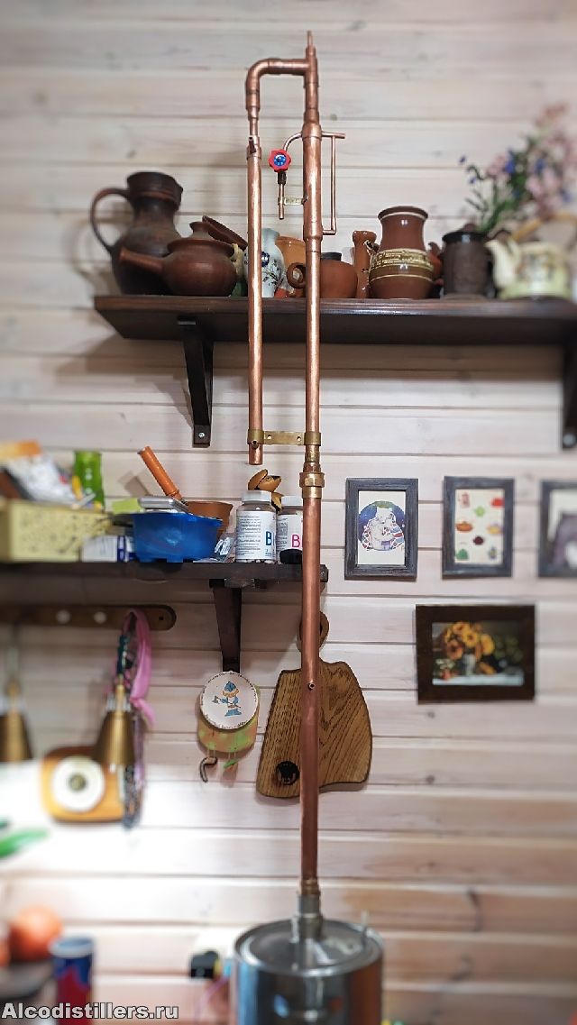

По итогу сейчас у меня имеется БК на 22 трубе (что удалось за совсем недорого купить на Авито) с царгой на 28. Общая длина до дефлегматора 110 см. Практически на полную царга набита мочалками - 7,5 штук нержавеющих спиралек из фикспрайса. Дефлегматор подключён последовательно с холодильником, подача воды в противоход пару через игольчатый кран. Правда наслушавшись о возможном завоздушивании дефлегматора я сделал специфическую конструкцию, где часть потока через отверстие в 1 мм снимается с верхней части дефлегматора. Не знаю, даёт ли это большую стабильность, но при работе дефлегматор имеет плавный температурный градиент сверху вниз. Температура воды на выходе во время работы держу на уровне 45-47° - на мой взгляд при этой температуре работа наиболее стабильна. Поток кстати идёт не сразу в раковину, а а небольшой стакан, в котором стоит большой советский спиртовый термометр - он для меня не менее важен, чем верхний. Расход воды очень небольшой - примерно такой же, как описывал автор конструкции.
По итогу получился очень достойный и стабильный агрегат - весь отбор тела температура держится в дельте 0,1°. Вернее я её держу на одном уровне, а как только начинает расти на 0,1 либо добавляю немного воды, либо снижаю на 1-2% нагрев, и она опять становится прежней. Скорость при этом снижается пропорционально. Крепость на выходе ниже 95% ещё ни разу не опускалась, но я если честно и не горю желанием достигать меньше.
Всё хорошо, но скорость... Скорость отбора в стабильном режиме около 550 - 650 мл/час. При том, что бак на 25 литров. В общем, как только пройдёт предновогодний завал по работе буду делать аппарат на 42 трубе, дабы перейти к более или менее нормальной производительности. Тему решил завести чтобы делиться результатами.
Сейчас БК стоит на новом кубе, не как на фото, 25 литров, ТЭН, электронная регулировка со стабилизацией. Взял фабричный по скидке за 7к вместе с фланцем (пришлось взять отдельно, так как царга на резьбе) ИМХО - недорого взял, посмотрим сколько прослужит.

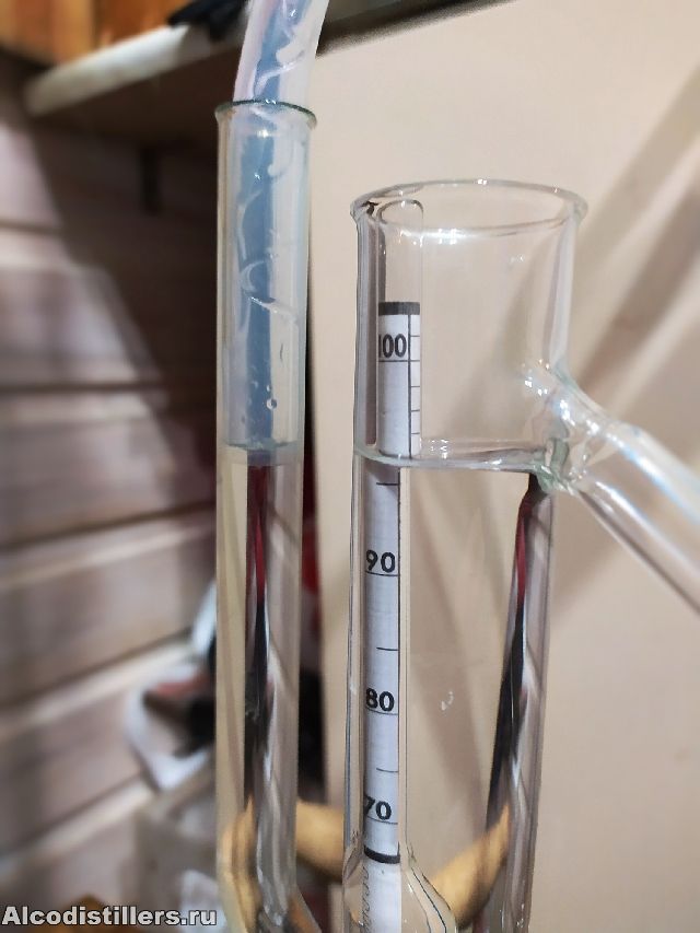

Собственно по поводу крепости на выходе
Температура в фонаре приблизительно 18°
Делать нужно стабильную РК на 35 трубе. Сразу будет понятна разница между БК и РК.
3 (2019-12-06 10:05:58 отредактировано alex.m)
Re: Винокурня alex.m
Самое интересное, что голова стабильной РК у меня сделана - под ту самую царгу на 28, но к ней ещё нужно спаять доохладитель, а со временем как обычно в наше время. А ещё проблема в 28 трубе  (не ставить же РК на царгу в 70 см) - в городе нашем её можно купить только кратно 5 метрам, а на Авито пока не попадается. Поэтому пока РК не запускаю, хотя и хочется - поскакав вокруг БК во время отбора голов, особенно когда напор воды в сети плавает - то ещё удовольствие.
Почему хочу на 42 трубе - подходит под клампы на 2“ - крутить резьбу с постоянной заменой ФУМа - так себе.
Собственно в мыслях сейчас сделать РК с вертикальным дефлегматором, благо с потолками проблем нет, да и куб устойчивый и на полу стоит. Готовые конструкции на 42 на форуме есть, можно будет повторить.

alex.m, сомневаюсь, что в Нижнем нет магазинов, торгующих медью.  Поспрашивай в магазинах, торгующих котлами и всякими приблудами для отопления. На крайняк можно в инете заказать с доставкой.
42мм труба, конечно,  немного поинтересней, чем 35я, но там и ценник другой совсем. 35й для домашнего применения вполне достаточно. На 35ю трубу идеально подходит 1.5" кламп, в китае есть различные переходники, можно будет перейти на 2".

Ну давай сравним!
Мое оборудование, да такое же как почти у всех на этом форуме:
Скорость отбора 1200-1500 мл в час гарантированно. при том, что бак на 20 литров (при чем здесь это????). Царга из 35(медь)-38(нерж) трубы.
Х.з. зачем 42-я труба, на фитингах разоришься.
alex.m ©:
но будет ли большая разница между 22 и 28?
Вообще оптимальный размер 35 мм. Это золотая середина. На 28 производительность ниже на 42 все намного дороже, мощи нужно поболее, насадки и объем спирта в кубе желателен приличный.
Если вдруг пропадёт возможность купить 42 занедорого (а она пока есть, но без гарантий) то разумеется от этого диаметра сразу же откажусь - оно и правда - любой тройник или переход стоит каких-то диких денег - проще будет даже купить готовое из нержи.
Объем и мощность как мне кажется потяну - 25л/ 3кВт
Но и появившийся сегодня вариант по 28 трубе не даёт мне покоя...
alex.m, между 22 и 28 разница есть. Но лучше 35.
alex.m ©:
Люди не просто так 35ю трубу советуют. Это действительно самый оптимальный вариант для дома, полученный многолетним опытом.
На 28й, как уже говорили:
1. Производительность меньше;
2. Мочалки запихнуть, да еще равномерно - проблемно;
3. Димрот скрутить, чтоб влез - трудно (если только его корпус сделать бОльшим диаметром, а значит один фиг покупать 35ю, да еще переходник);
4. Клампов, точно подходящих по диаметру трубы - нет, а на 35ю идеально подходит 1,5".
На 42ю трубу:
1. Фитинги и клампы гораздо дороже;
2. Для работы на ней нужны бо́льшие объемы спирта, куб на 25л имхо маловат.
3. Надо больше мочалок или другой насадки.
Это навскидку.
Поверь, мы не уговариваем тебя, а пытаемся избавить от ненужных граблей.

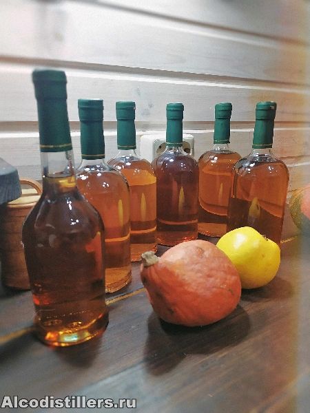

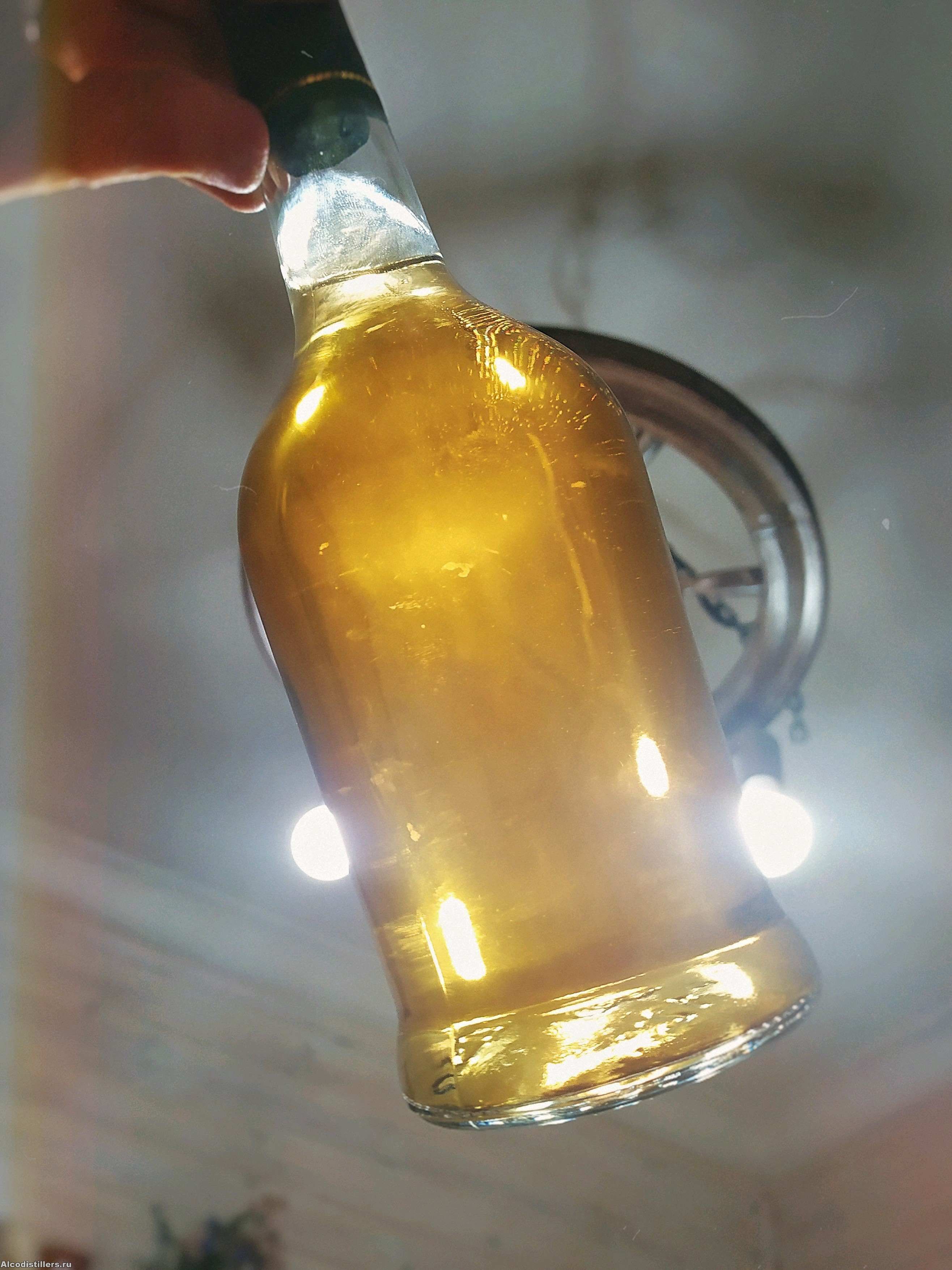

Сегодня разлил по бутылкам бурбон. Получилось конечно немного, но ещё литр ушёл на ликёр с курагой.
Из кураги после бурбона жена потом на НГ сделает рождественский кекс с сухофруктами. По рецепту их конечно на коньяке выдерживают, но как по мне, должно получиться не хуже.

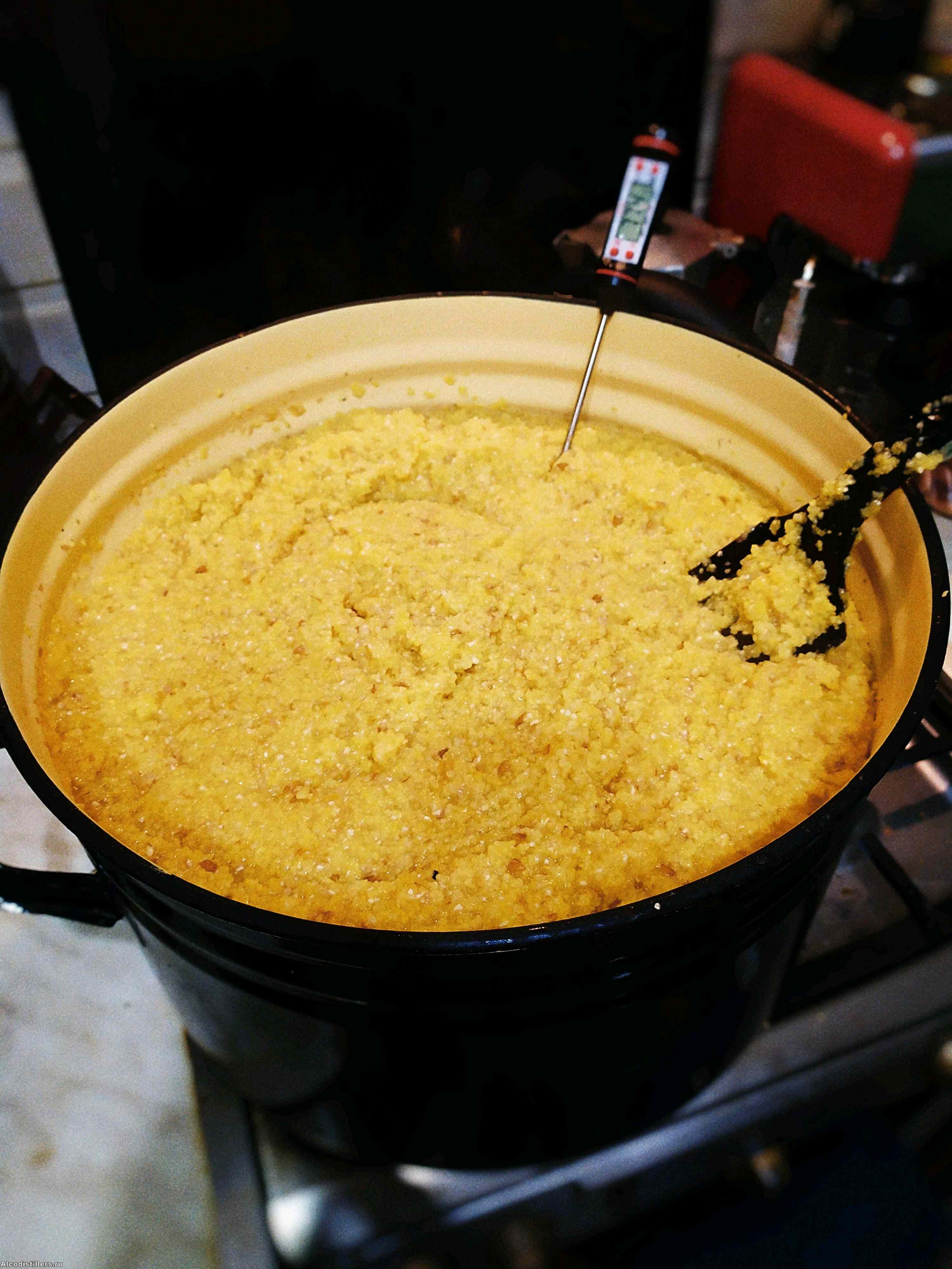

А ведь изначально это вообще выглядело так
В заторе было 4 кг кукурузной крупы, по 1,5 кг (на сухую) зелёного солода из пшеницы и ячменя, и грамм 400 ржаного солода. Вот с последним не всё так однозначно - он в зерне, карамельный, такой нежно - ирисочного цвета на разломе, совсем не такой, как молотый ферментированный продают. Взял по случаю на Авито мешок в 18 кг за 250 рублей весь. Невероятно ароматный и если честно, то я пока не знаю, куда его пустить
