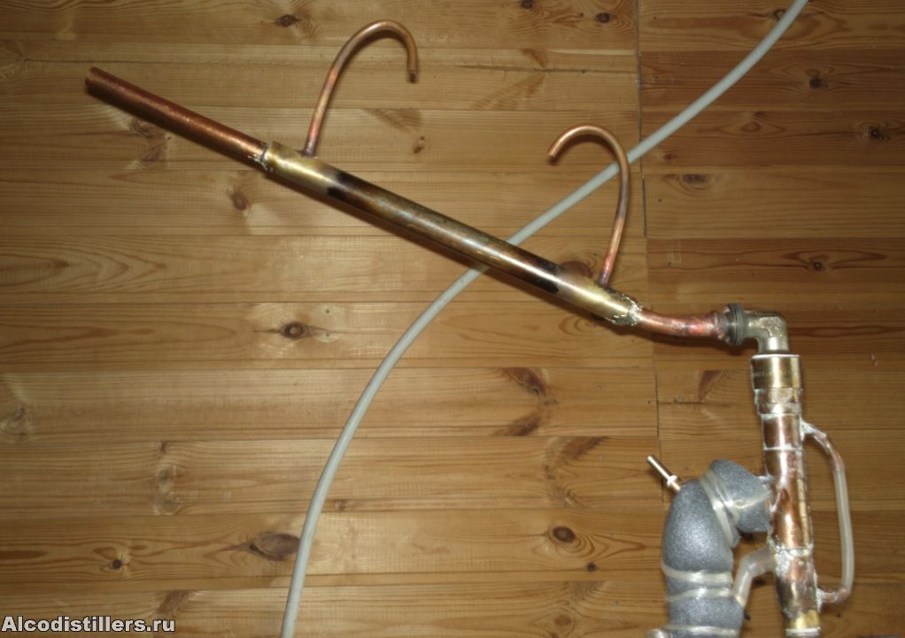

Re: Бюджетная РК 22/1200 с облачным интерфейсом dunkel
Коллеги, я немного вклинюсь в ваши разборки, если не возражаете.
У меня ведь теперь серьезная проблема, можно сказать - катастрофа.
Жизнь дала трещину - колонна перестала делать спирт.
И я практически понял причину.
Вот только скудоумие мое не может найти правильное решение...
Начнем по порядку:
1. Сделал новый холодильник, в 2 раза меньше. Мог бы и не делать - ничего не изменилось.
Точно так же вода на выходе холодная. Чтобы получить хотя бы 40С, приходится ограничивать поток до 20мл/мин., т.е. покапельно.
Но это ерунда, от холодильника тут вообще ничего не зависит.

116 (2019-10-07 23:00:45 отредактировано thavron)
Что-то совсем "никакой" холодильник/конденсатор, зачем эти лишние телодвижения, уже можно было "димрот" согнуть и спаять...
Кстати, может быть проблема еще в том, выход у данного холодильника вверх (по пару), и он тупо не успевает сконденсироваться, а соответственно и отдать свою тепловую энергию, потому и вода не греется.
Если очень хочется извращаться в данном направлении, то предлагаю сделать небольшой наклон вниз, а флегму собирать на дальнем "конце" и возвращать в царгу...

thavron ©:
Вот именно, что "никакой", а по мощности явно больше, чем нужно!
С мысли сбил...
автоматика для РК - rkdunkel.wordpress.com

120
Опять там все к холодильнику заужено..
Бюджетная колонна начинает превращаться в затратно-геморройную..
Это не злорадство, поверьте.. это факт.
По большому счету, если сделать по общепринятым на форуме принципам, колонна работать будет в любом состоянии.. остается только вылизать конструкцию, подобрать сопли и устранить косяки при изготовлении. Все.
Мой скромный совет: отрезать нах болгаркой вот те сгоны и муфты, что ведут к холодильнику, и сделать димрот без всяких заужений прохода пара.
Все.
