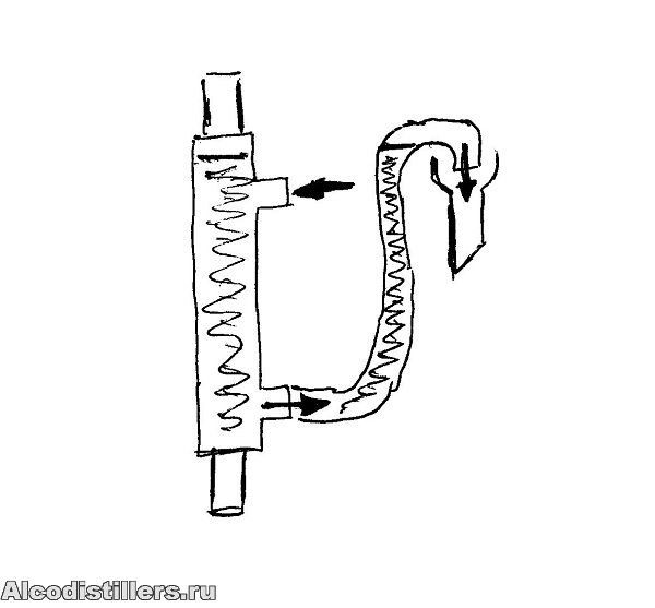

77 (2019-10-06 10:04:18 отредактировано kvic)
Re: Бюджетная РК 22/1200 с облачным интерфейсом dunkel
dunkel ©:
апли пролетают через холодильник и никак его не заполняют. Холодильник остается пустым.
На форуме уже был вариант борьбы с завоздушиванием.
Сходу не вспомню где, но суть такова:
Слив через сифон.
Т.е. сделать из сливной трубки колено с изгибом выше точки подачи воды.
    size: 43.66Кб type: jpg
78
kvic ©:
Слив через сифон.
Да, это мне уже советовали. Тоже, что и кран на выходе.
Вот только воздух это никак не уберет. У меня в квартире такая же херня с батареей - пока не открутишь винтик и не выпустишь воздух, она не греет.
автоматика для РК - rkdunkel.wordpress.com
