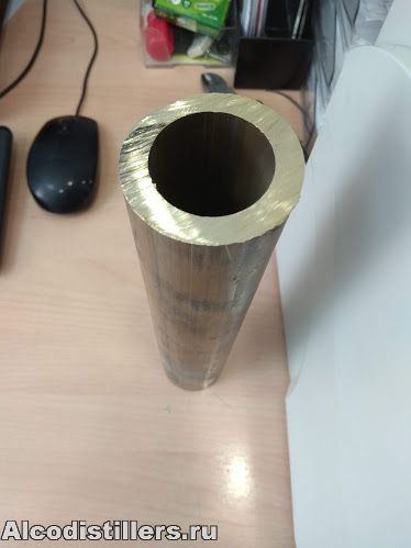

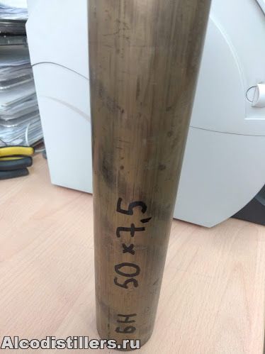

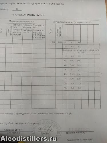

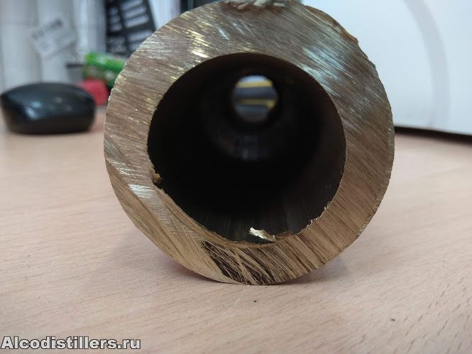

Спасибо всем за обсуждение  :) . Все верно, почти месяц потратил, можно сказать впустую - башка только этим и была занята...
Сегодня, несмотря на пт-13, нашел таки металло-базу, где без барыг-перекупов приобрел вожделенный кусок трубы, правда не совсем того сплава, но уже дальше искать сил не было. Этот вопрос для меня лично теперь исчерпан, если кто хочет продолжать, - пожалуйста, настоящего опыта металлурга я не приобрел, хотя свинец в пионерском возрасте плавил  :lol:
Вот картинки сегодняшней покупки:

Alessandro, так и не сказал что делать собрался, интриган  *Studi*  И сколько отдал за трубу?

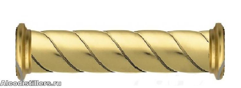

Иван, d.styler, Не секрет. За трубу 25 см отдал 3 тыс. р., продают по весу 1,5 тыс. за кг, это будет рукоятка древка процессионного креста, для литургических нужд. Изначальные мои хотелки были типа того:
Для своего прихода делаю, еще токаря надо будет отблагодарить, в стружку наверное около 40-50 % уйдет.
