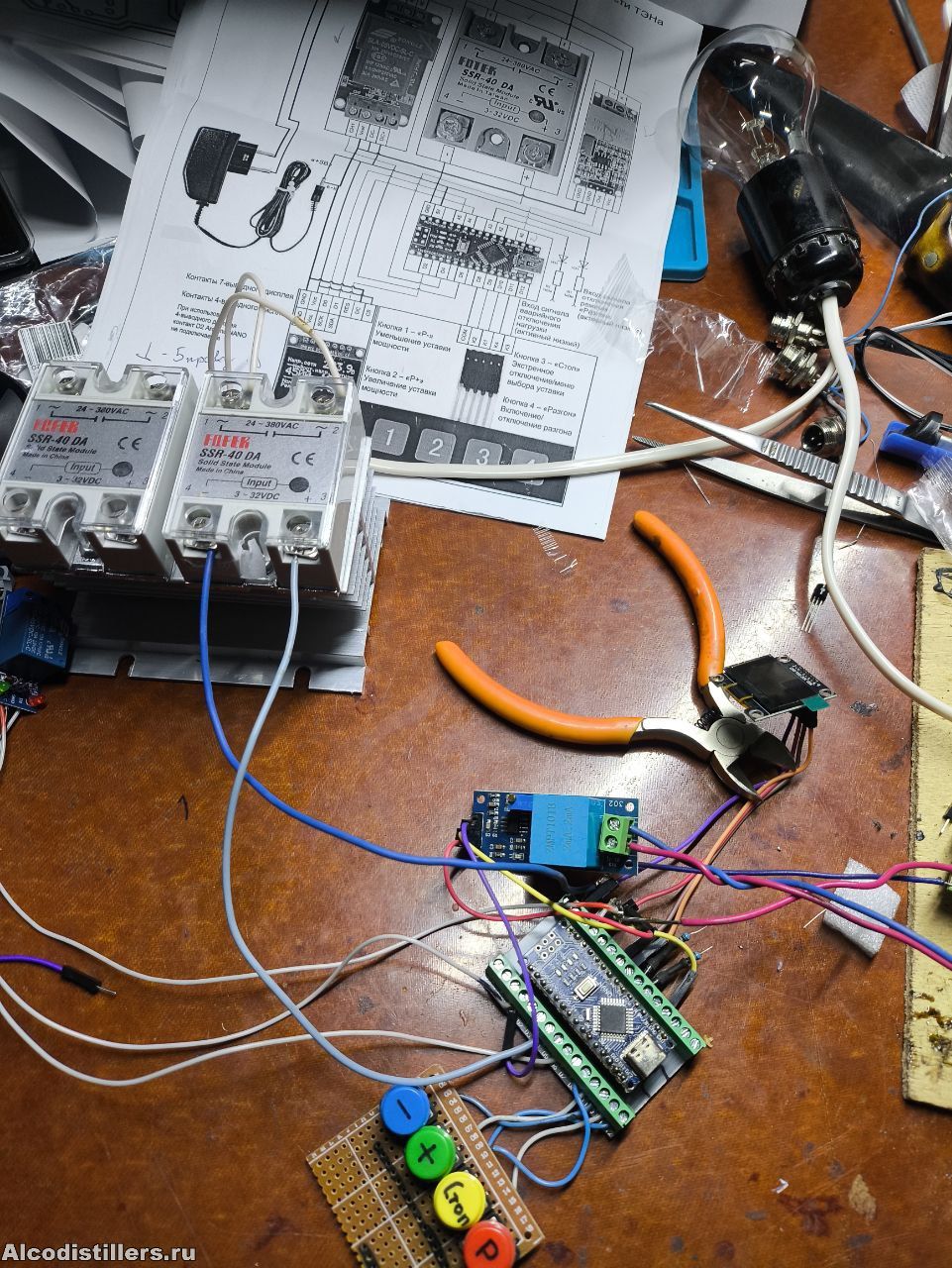

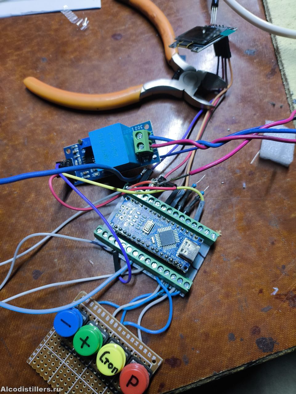

Огромное спасибо автору за регулятор. Собрал, всё работает, регулирует,...но почему-то не работают входы А2 А3, диод с сопротивлением стоит, но и напрямую на землю не отключает, надо ли в скетче что-то менять чтобы заработали?
Нет. В скетче по умолчанию активный низкий. Т.е. замыкание на землю вывода (голого или через диод и резистор по схеме) должно вызывать реакцию стаба.

ну вот не вызывает , я уже и диоды перевернул, ну так , ради исключения неправильной распайки. где еще глянуть?

вечером повозился со стабом , попробовал разные варианты и на землю замыкал и на плюс 5, сопротивление с диодом убирал и тоже самое делал, ну никаких реакций, пайку платы расширения проверил мультиметром и визуально , все ок. Уже и не знаю куда смотреть. В скетче ничего не менял, версия 9.5, остальное все работает в штатном режиме, выбирается, меняется, настраивается, показывает.
Если прямое замыкание на землю вывода А2/А3 (минуя диод с резистором) не работает, то...я даже не знаю что и предполагать. Земля - это вывод "gnd" на плате ардуинки?

версия скачана с гитхаба последняя
Земля - это вывод "gnd" на плате ардуинки?   да
то...я даже не знаю что и предполагать  попробую другую ардуину

timon.70 ©:
Верное решение. Я пару штук спалил, пока на макетке тестировал (на другом устпойстве). Причем, часть входов работала, часть нет. И даже не понял, как вышло. Тоже бился в непонятках, пока новая ехала.

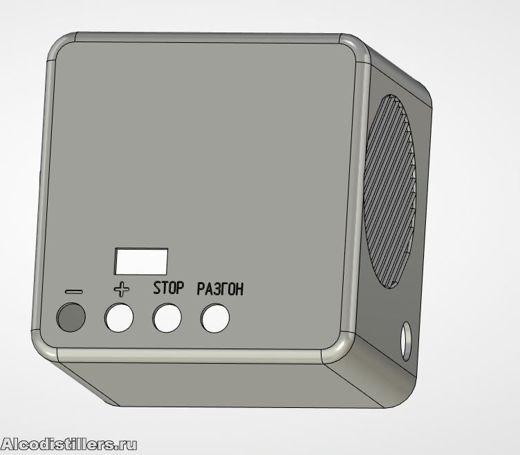

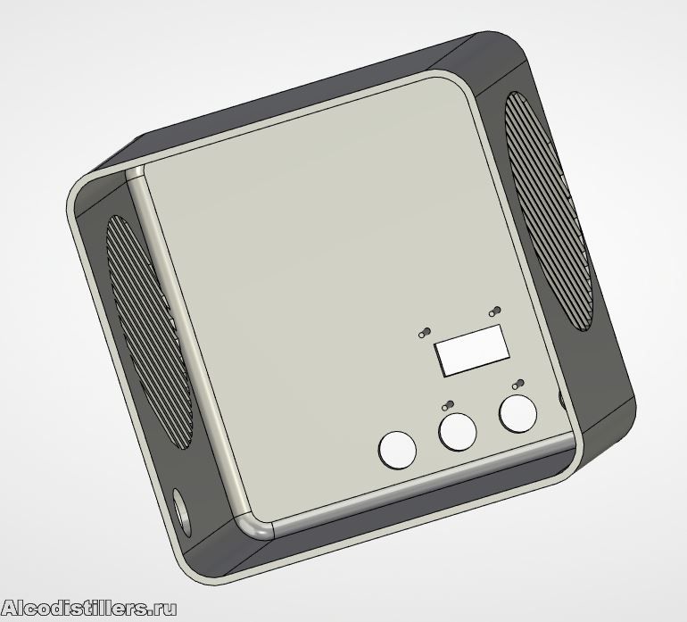

первый раз с таким столкнулся, хотя на ардуинках собрал уже достаточно много проектов. у меня собрано на готовой плате под клемы, там не напутано *THUMBSUP*
пытаюсь сделать корпус для стабилизатора, кнопки механические
